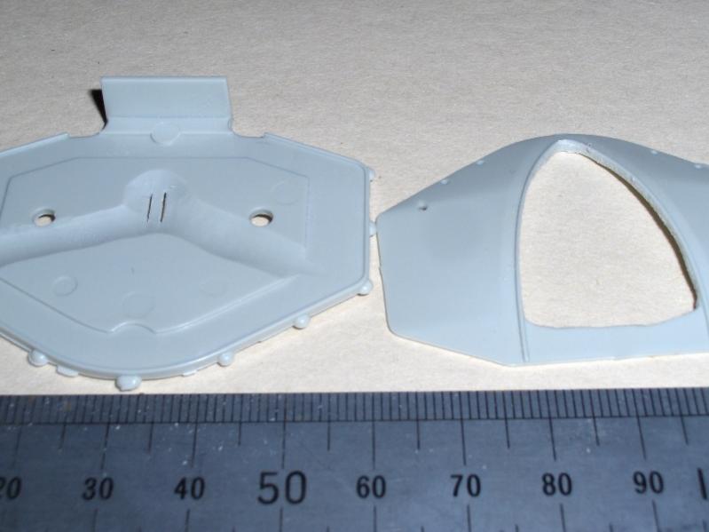

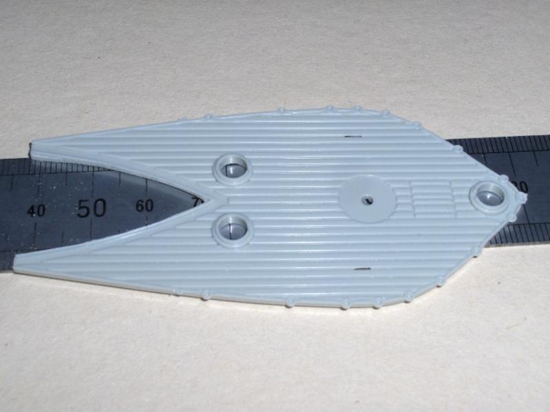

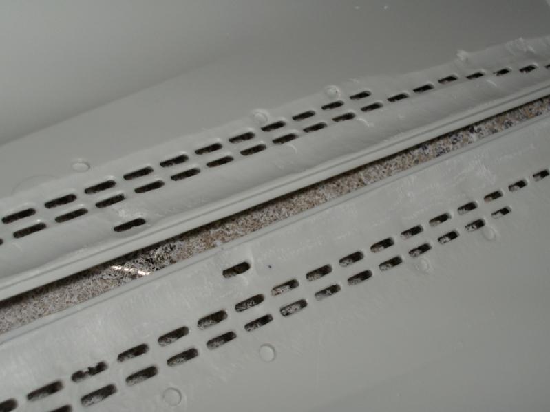

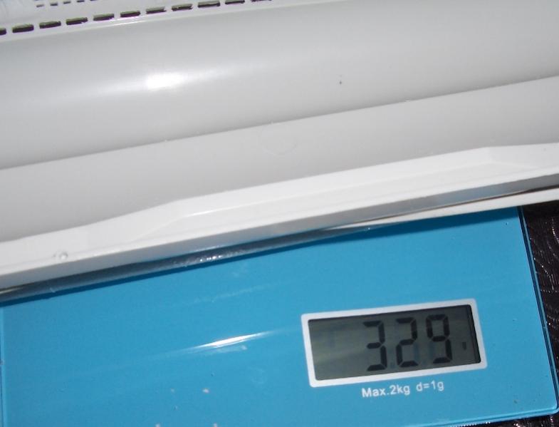

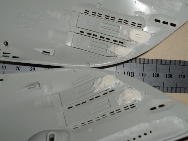

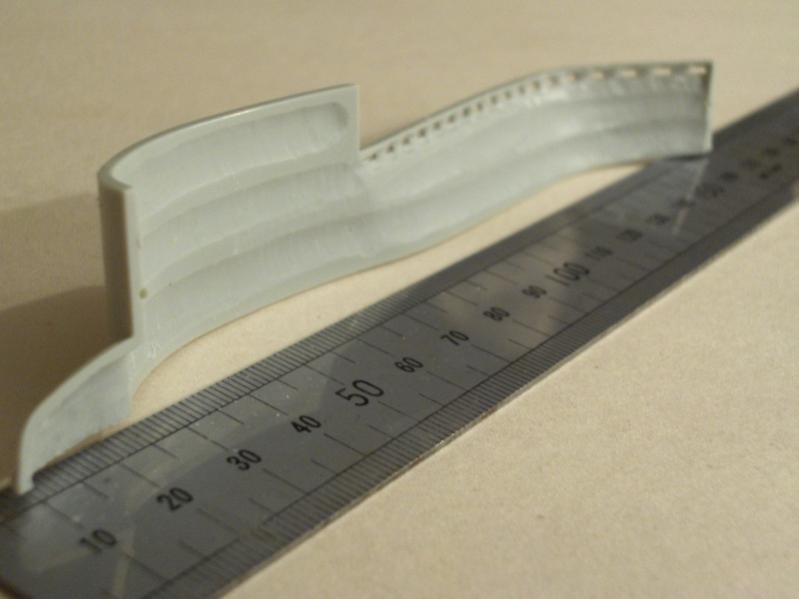

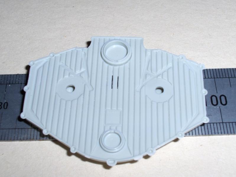

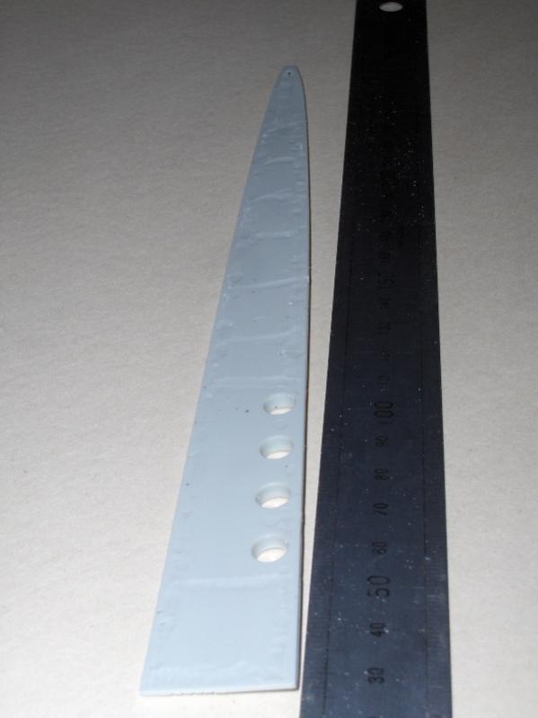

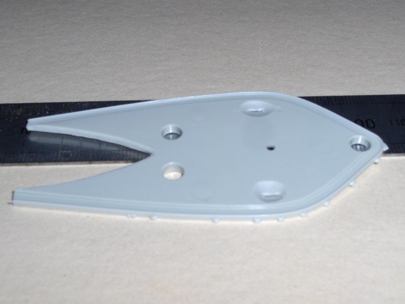

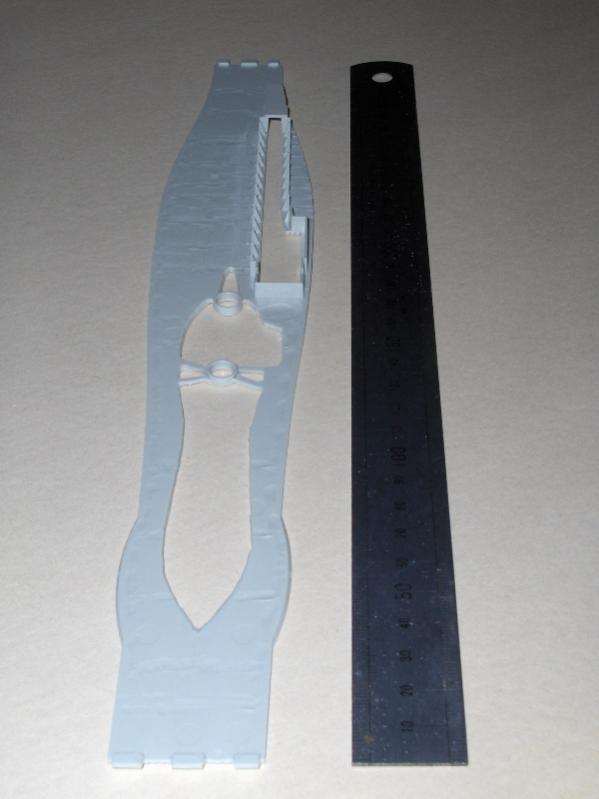

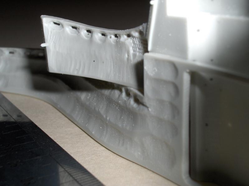

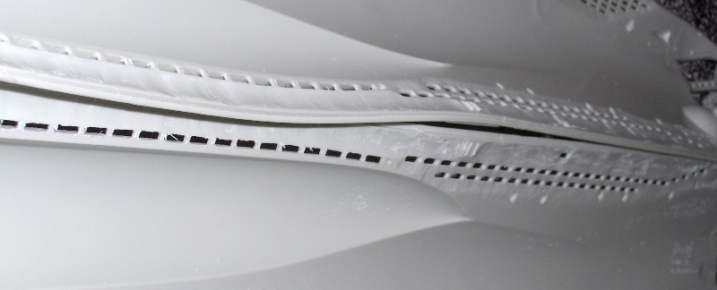

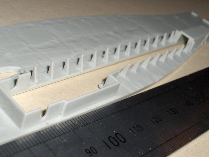

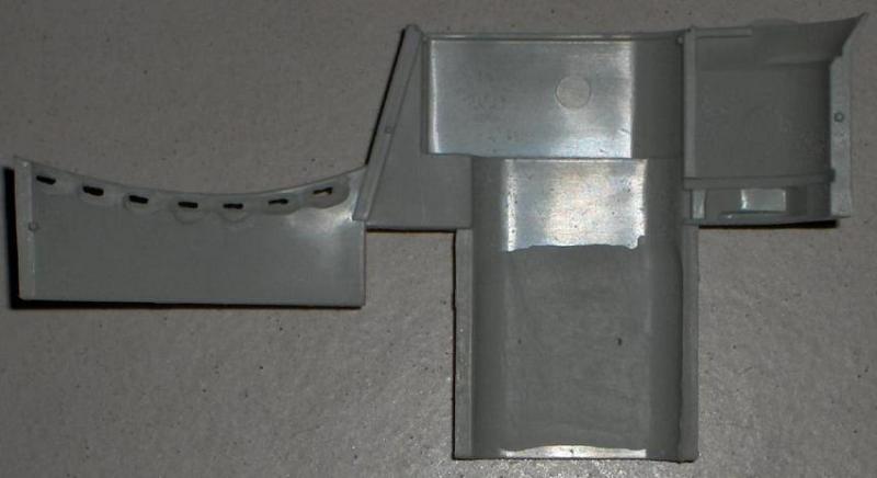

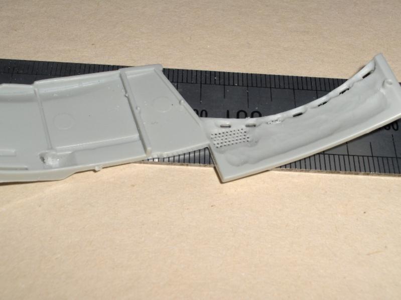

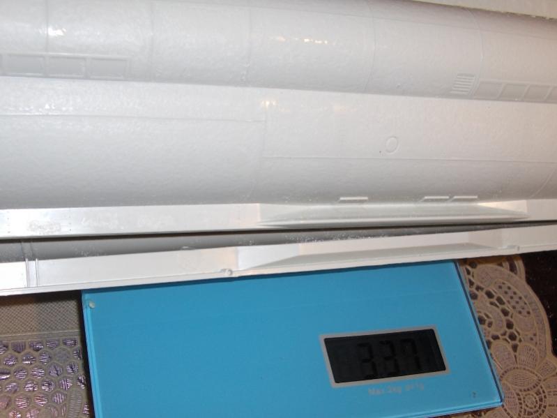

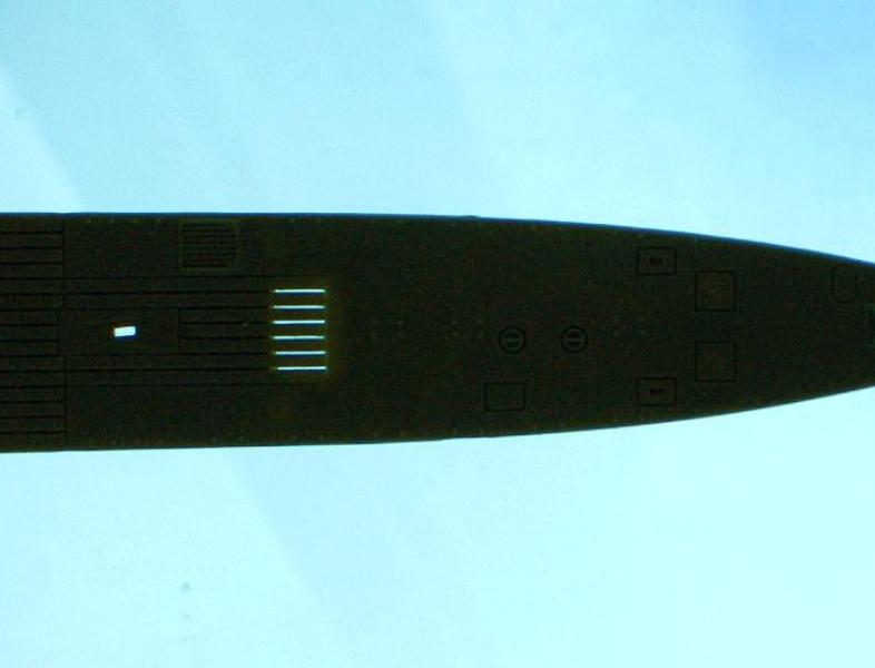

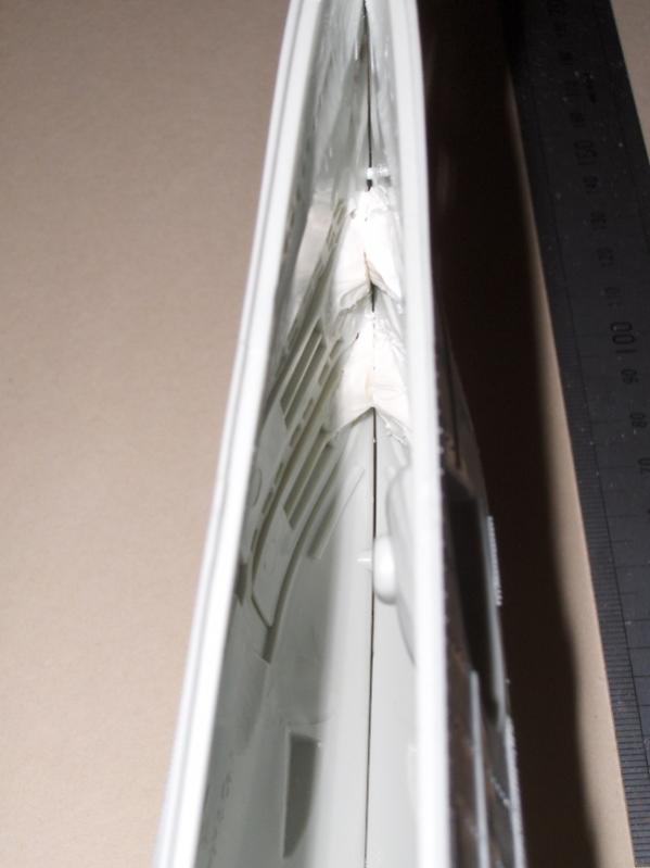

Hier weer wat voortgang van de werkzaamheden, een hoop plaatjes weinig tekst, het spreekt voor zich.
full
full
full
full
full
full
full
full
full
full
full
full
full
full
full
full
full
full
full
full
full

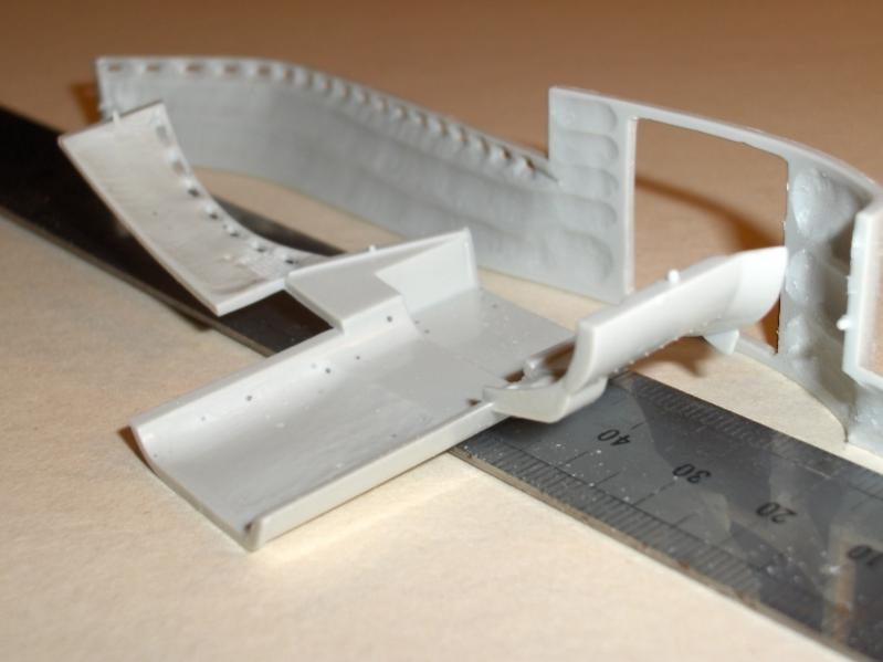

Alleen al met het rompgedeelte aan te pakken scheelde het 8 gram, het overige heb ik niet gemeten al is er heel wat materiaal weggehaald

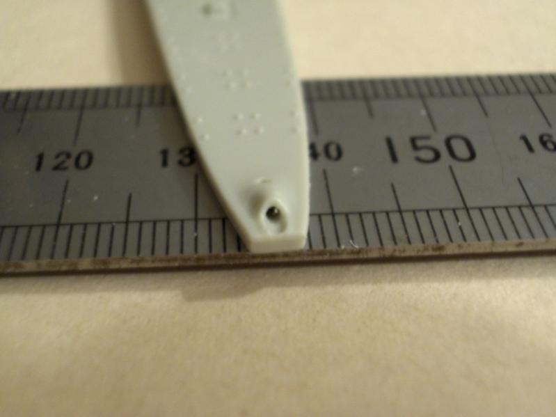

Beweegbare torpedoluiken
Zoals beloofd, de beweegbare torpedoluiken
full
Met een druppel MS-polymeerkit (400% blijvende rek!) op het scharnierpunt
full
Door de twee delen tegen elkaar te zetten heb je een permanente druk op de luiken waardoor deze gesloten blijven
full
Nu zijn de luiken makkelijk open te drukken en sluiten ze weer uit zich zelf

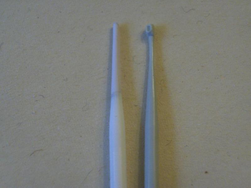

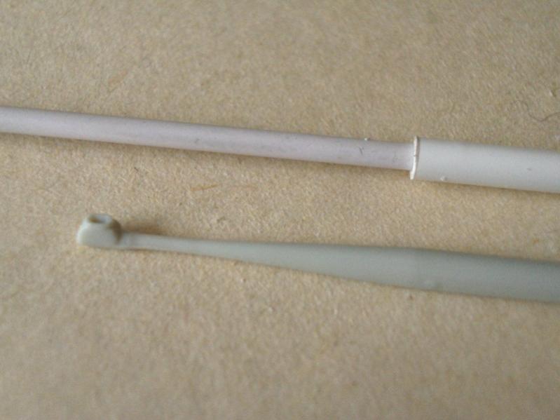

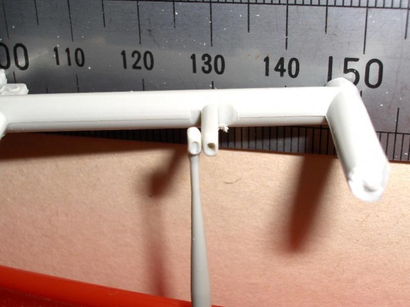

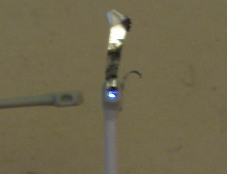

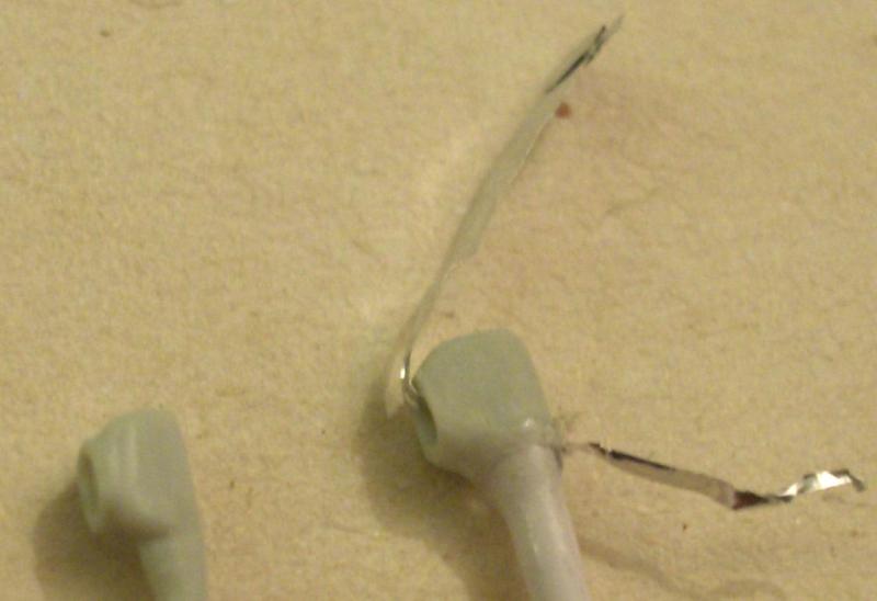

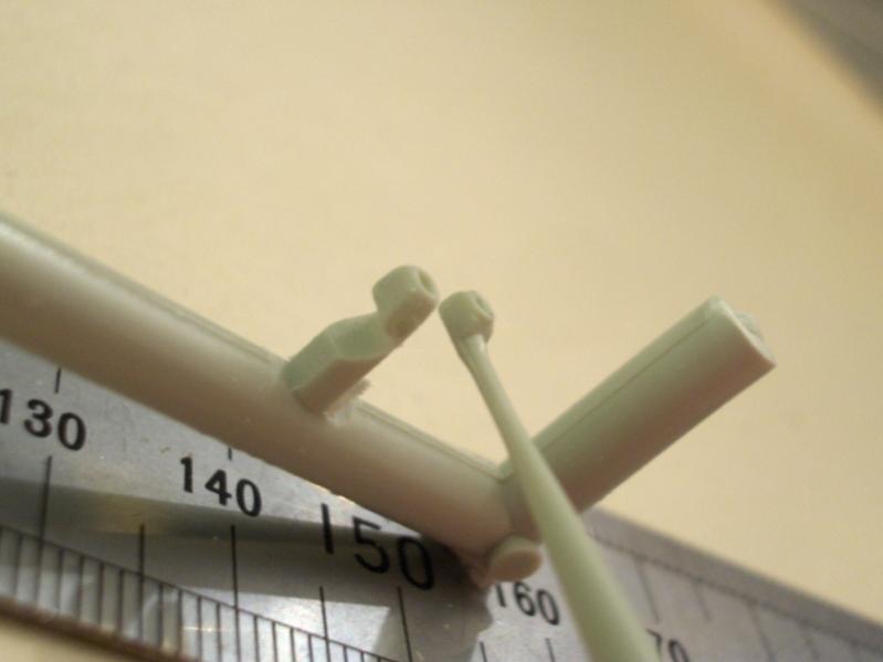

Periscoop met verlichting door de buis
Zoals de het vroeger ging, zal het nu ook gaan
full

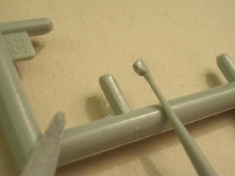

Vijlen aan de basis
full
Juiste dikte
full
De gaatjes erin
full
Ze knuffelen elkaar al
full

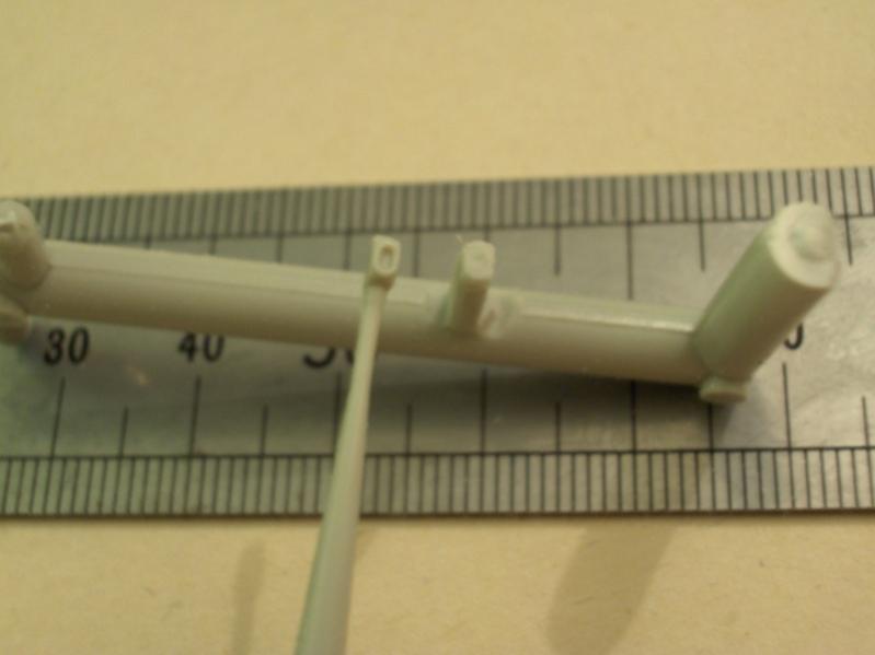

De juiste afmeting bepalen
full
Zijaanzicht
full
vooraanzicht
full

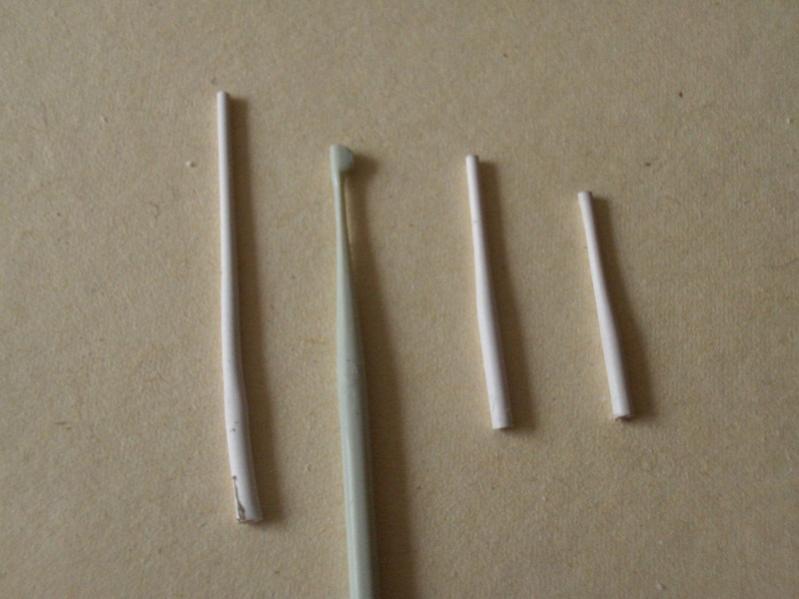

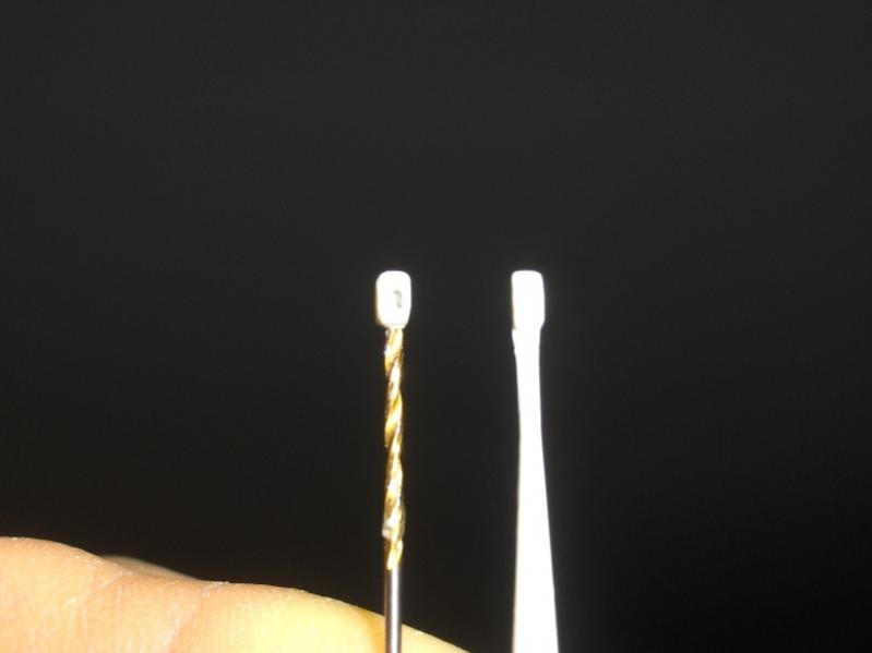

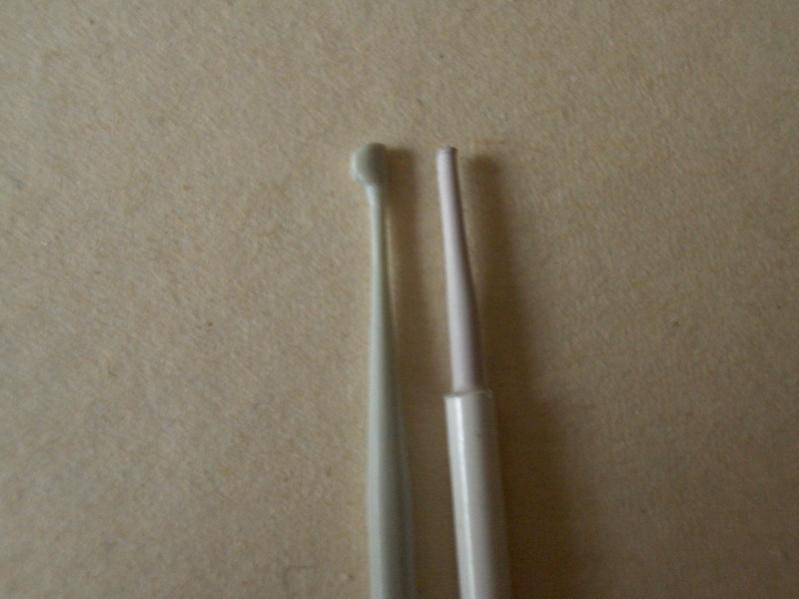

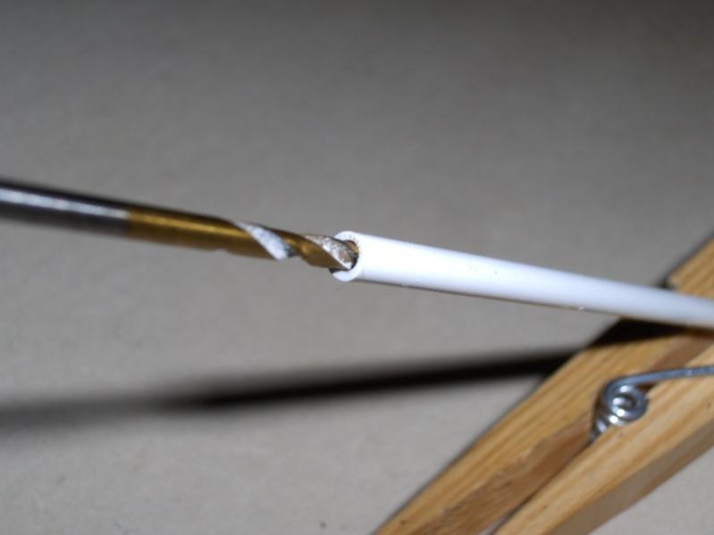

ABS 3.2mmx1.6mm opboren naar 2.0mm
full
De dunnere pijp in het 2.0mm geboorde gat
full
Wat verhit en uitrekwerk op de dunste buis
full

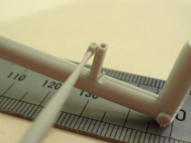

De buizen samengesteld
full
Wat vijl en schuurwerk
full
Strookje aluminiumfolie doorgevoerd en met secondelijm het geheel verlijmd
full
Een ledje onderin de pijp laten branden en het gewenste resultaat
