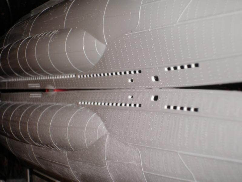

Hier nog wat foto's van de romp.
Stap voor stap het openen van de gaten boven de zadeltanks
full
Het resultaat over de volle lengte
full
Voor en na.
full

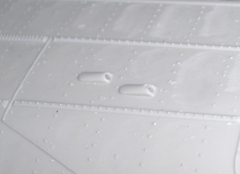

Dit moeten de laatste gaten zijn die ik in de romp wilde maken
full
Een paar gaatjes van een halve milimeter en juist bij het laatste gat boorde ik wat te snel en smolt de bult ietwat.
full
Dus dat wordt een beetje plamuur.
Verder wil ik geen gebruik maken van de romp om er druk op te zetten. Maar zover ben ik nog niet met bouwen.
