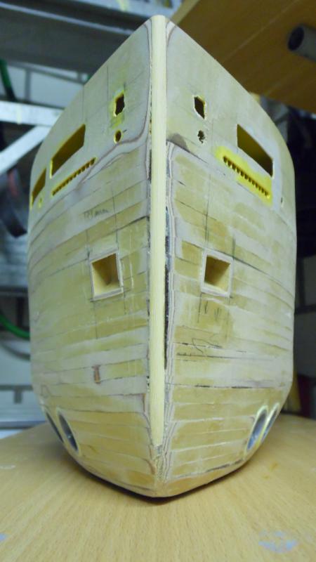

Deze week weer stukje bij beetje de bb-zijde van de boeg voorzien van een stukje huid. In de tussentijd wanneer de planken aan het drogen waren ben ik aan stb-zijde verder gegaan met netjes afwerken van de thruster openingen en het ankerkluis aangebracht.
Aan beide zijden ga ik met beplanking nog door tot de onderkant van de boeg. Wanneer dit als een geheel doorloopt kan ik de onderkant weer netjes afvlakken. Eindelijk is dan het boegprojectje voltooid.

De afgelopen dagen heb ik de laatste hand gedaan aan het aanbrengen van de laatste stukjes van de huid. De bowtrusteropeningen afgewerkt en het ankerhuis ingebouwd.
Om extra zekerheid te hebben dat de boeg strakjes waterdicht is, heb ik gisteravond een bekertje epoxy aangemaakt en deze van bovenaf in de boeg geschonken. Door het schip in de hand te verdraaien heb ik de epoxy verdeeld. De complete boeg is nu van binnenuit dicht en een tikkie steviger geworden.
Voor mij reden voor een feestje, het boegproject zit erop!:banana:

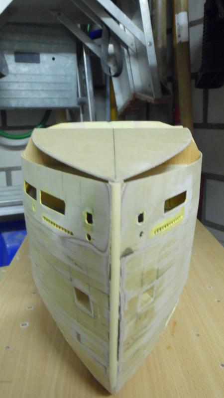

De volgende stap is eerst verlichtingsunits aanbrengen. Daarna kan ik het bovendekdeel plaatsten en de sikkelvormig schuin weglopende huiddelen gaan maken. Het laatste is weer een klus apart om deze netjes te maken.
