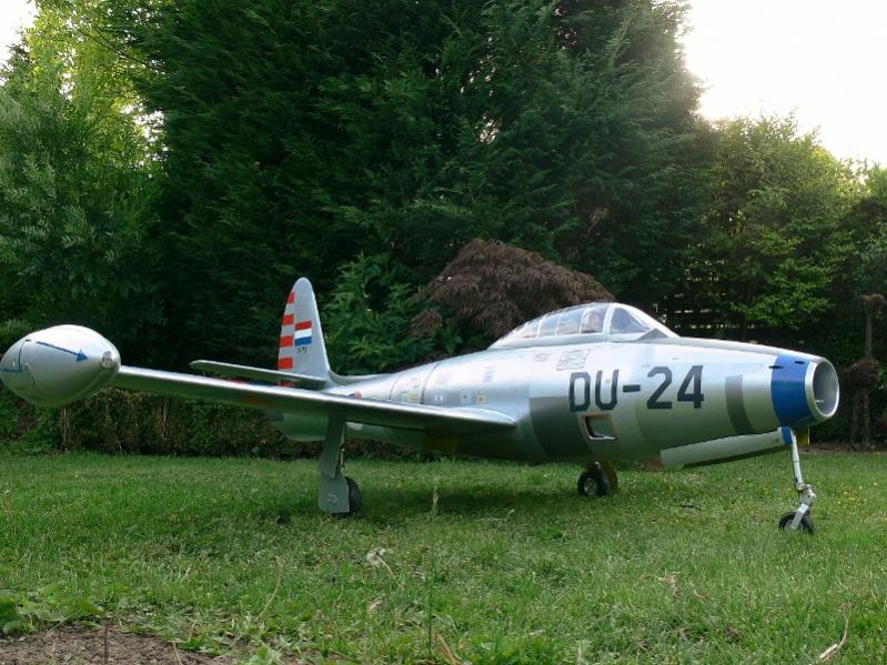

Nieuw projekt: F-84G 'Thunderjet'
PH-XMD Republic F-84G Thunderjet model
6457
03.09.2003 S.W. Hiemstra, Oosterbeek.
22.09.2004 Inschrijving doorgehaald. "Ingevolge per 21-07-2004 gewijzigde regelgeving geen luchtvaartuig meer"
Vliegt in KLu kleuren als 'DU-24 (K-107)'.
51-9970
*8/1952: Transferred to the Dutch AF as "K-79".
*312 Squadron as “DU-24”.
*12/22/1955: Transferred to the Danish AF.
*729 Squadron as “SY-G“.
*9/22/1957: Crashed near Ejby after a midair collision with F-84G 51-9997 over Fakse Bay, Denmark.
De ene vliegt niet meer de ander is niet meer. Vaag
Ph-xmd
Voor de volledigheid. Toen er nog een limiet was van 20KG is ons model geregistreerd als onbemand luchtvaarttuig. Net als meerdere PH-Blue kisten.
Toen de 25Kg grens kwam werd deze registratie weer ongedaan gemaakt.
Heeee Han heeft het helemaal goed, :thumbsup:

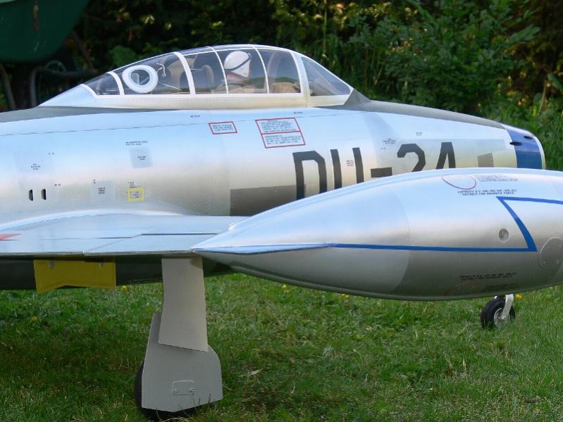

de kist die nu in het MLM staat is eigenlijk de TB 7 (KLu nr. K171) echter geschilderd in de kleuren van de DU 24.
De 'echte' DU 24 had, zoals Han laat zien, het KLu nr. K79...
gr.
Frank

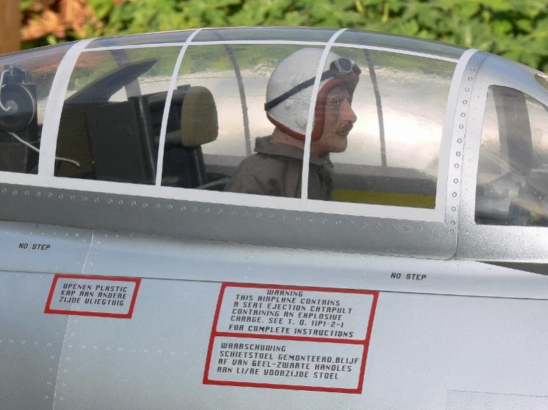

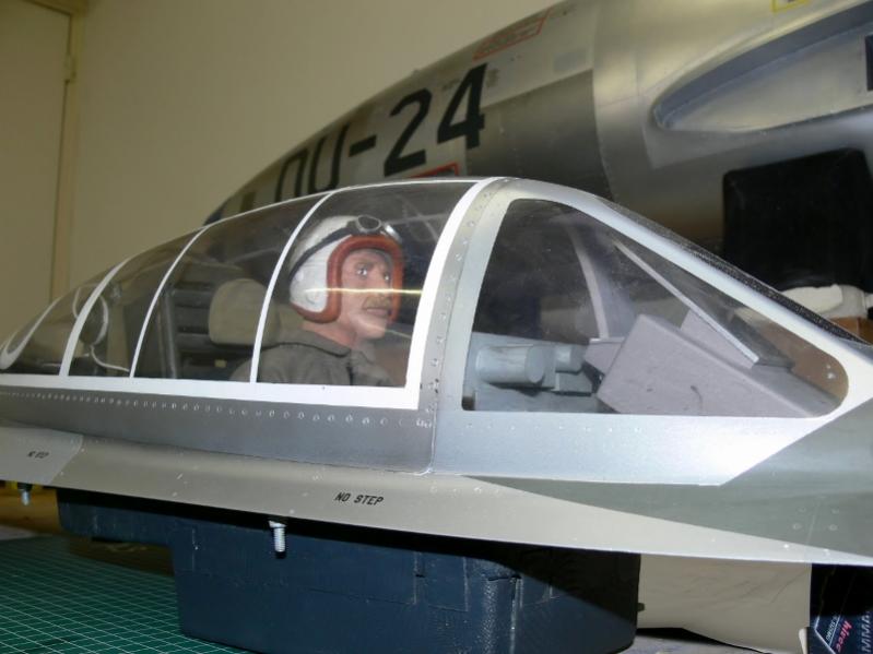

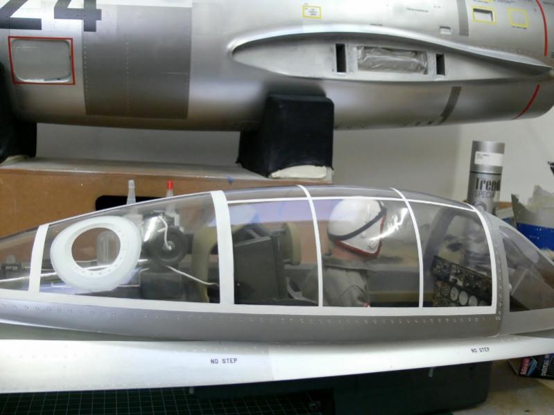

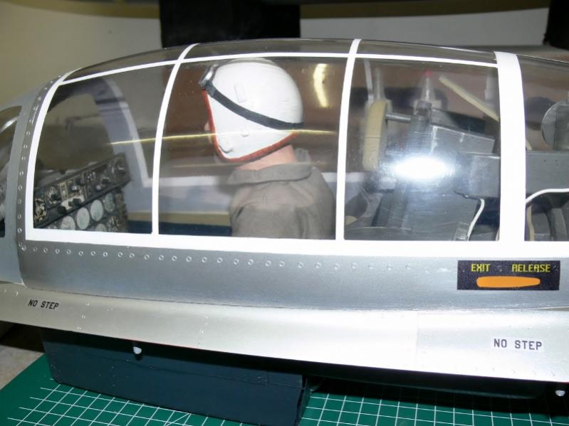

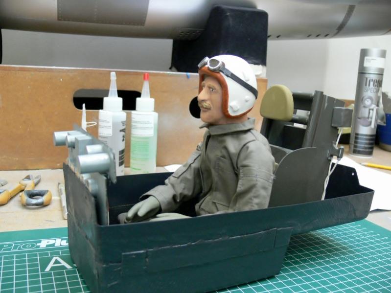

Het schitterende lenteweer gaf vandaag ongekende mogelijkheden voor onze geliefde modelvlieghobby (nou ja, binnen dan...:rolleyes:)

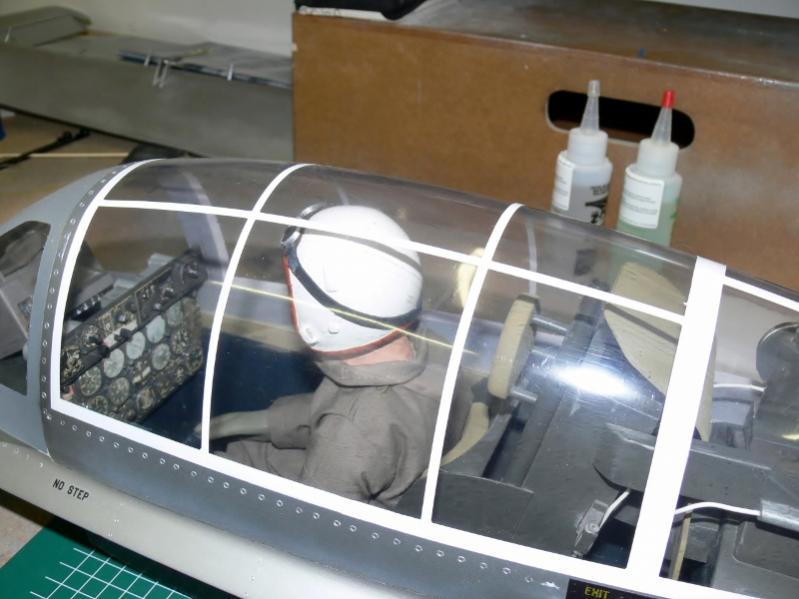

dus de piloot en cockpit maar eens aangepakt,
full
full
nog even een pilotenbrilleke gefabriceerd,
full
De piloot zit in een bakje aan de cockpitkap vast die in één beweging te verwijderen is, waardoor je direct toegang hebt tot het totale binnenwerk,
full
full
full
gr.
Frank

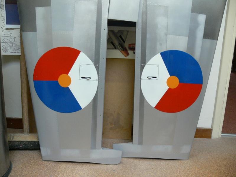

Roundels

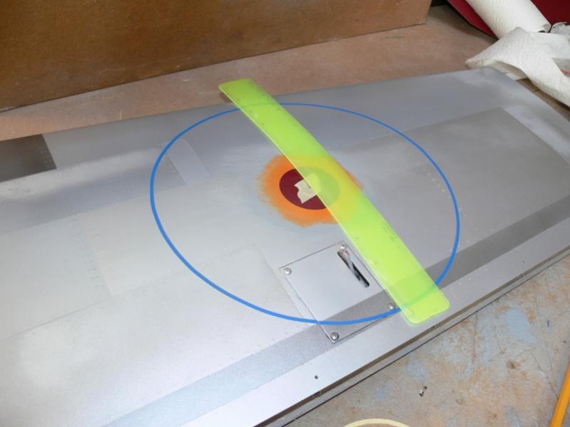

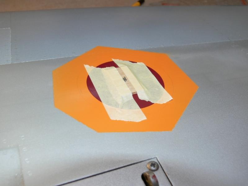

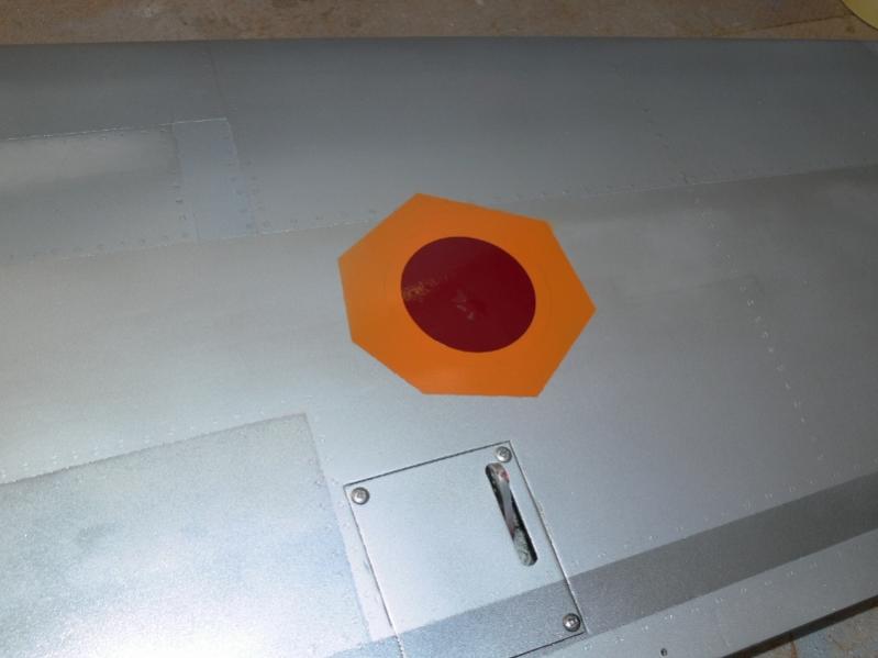

zo nog ff laten zien hoeveel werk het spuiten van een roundel is:
(weinig tekst veel foto's...)

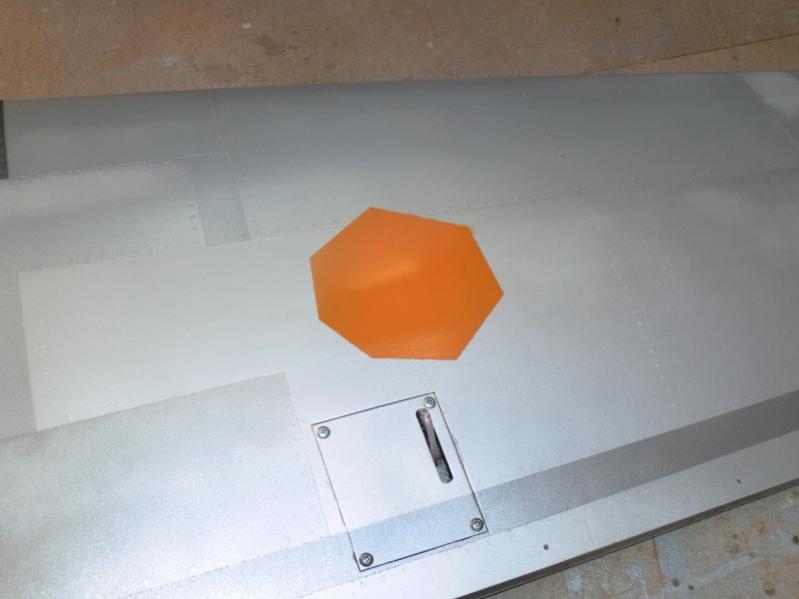

eerst een oranje vlek gespoten en een dag laten drogen,
full
dan een ronde sticker erover (1/5 van de buitendiameter v.d. roundel)
full

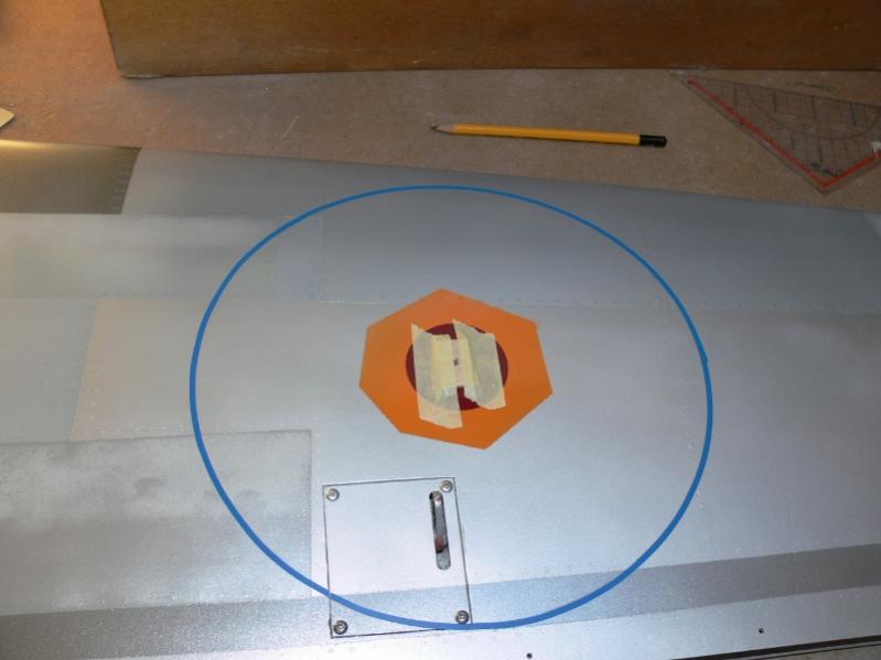

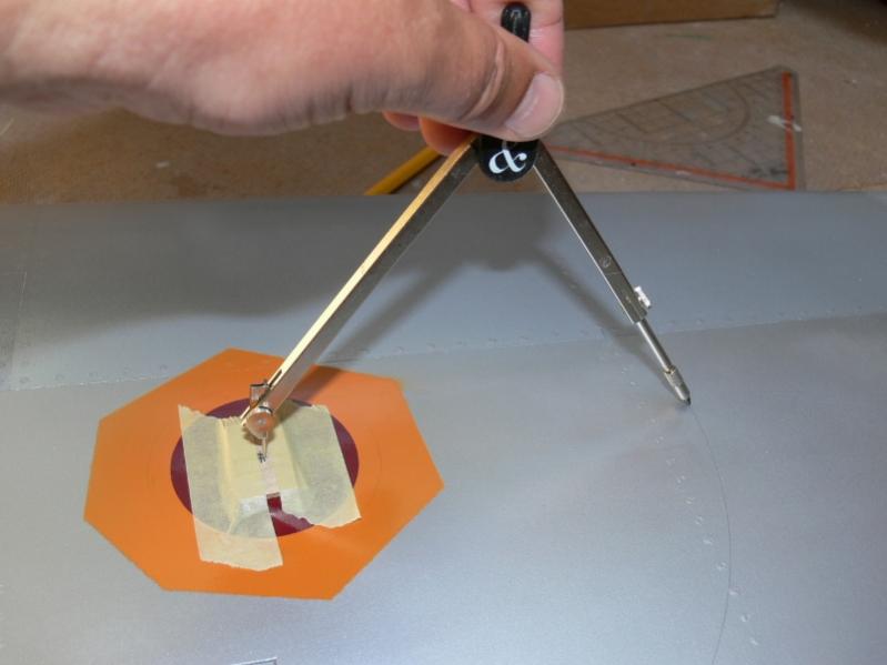

en dan met de passer een rondje trekken, eerst een stukje hout erop getaped zodat de punt niet door de vleugel prikt,
full
en dan met de passer de cirkel trekken,
full
en dan met plakband (3mm stretch plakband die je in elke vorm kan leggen) de cirkel volgen,
full
resultaat: een mooi cirkeltje,
full

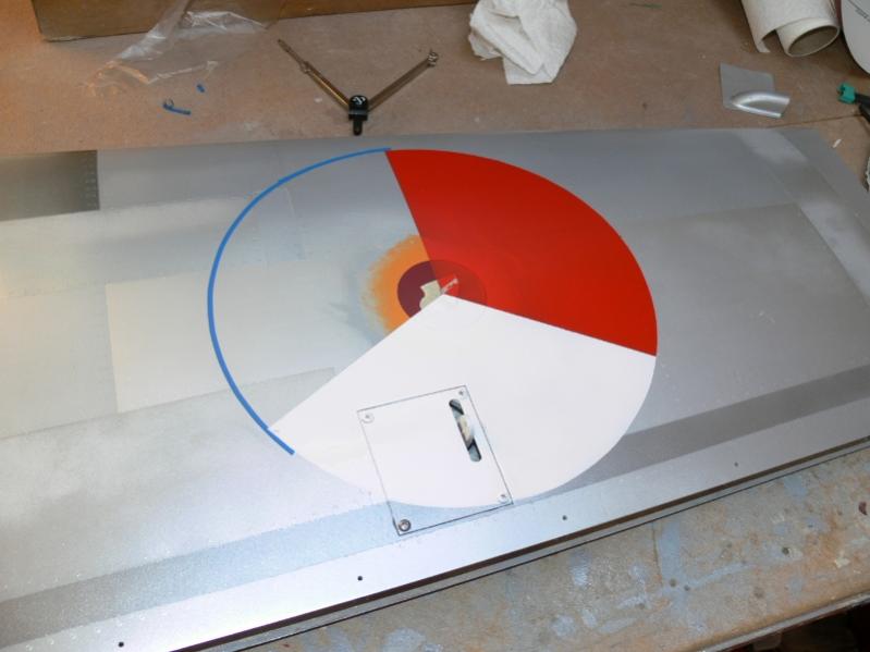

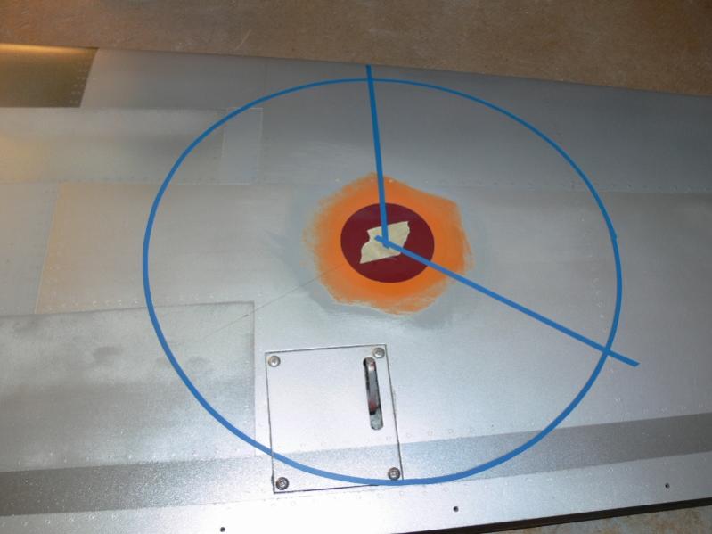

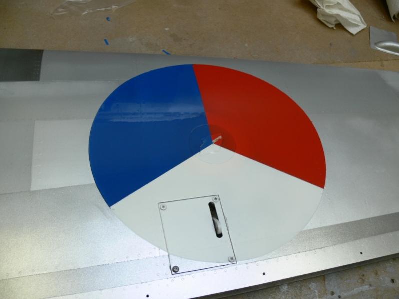

vervolgens deze in drieën verdelen, lijntjes trekken langs een flexibel lineaaltje van 0,65ct bij de HEMA vandaan...
full

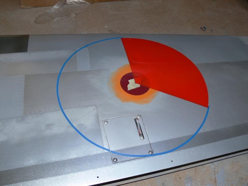

en het eerste segment afplakken, (rood)
full
afplakken en spuiten en een dag laten drogen:
full
en zo ook wit, weer een dag laten drogen
full

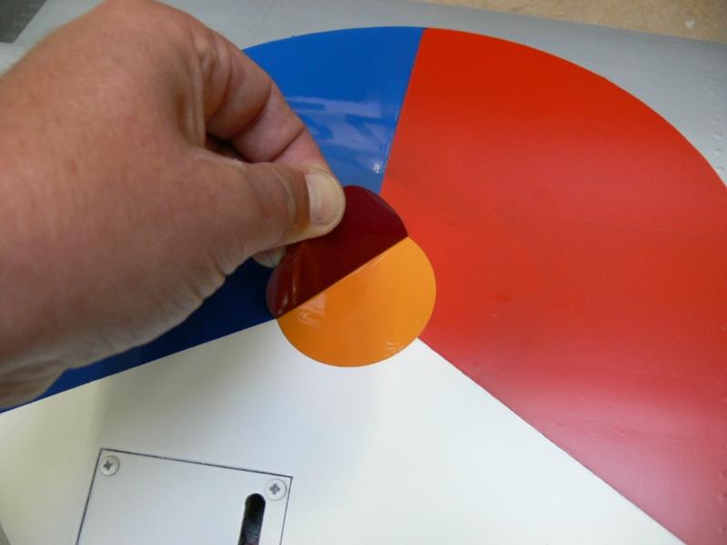

en blauw,
full
tenslotte kan het stickertje in het centrum verwijderd worden,
full
en weer twee roundels klaar, ben je toch alweer vier dagen verder :rolleyes:
full
schiet al lekker op nu, binnenkort op eigen poten!
gr.
Frank

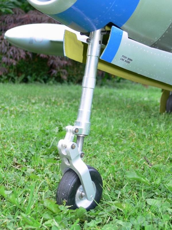

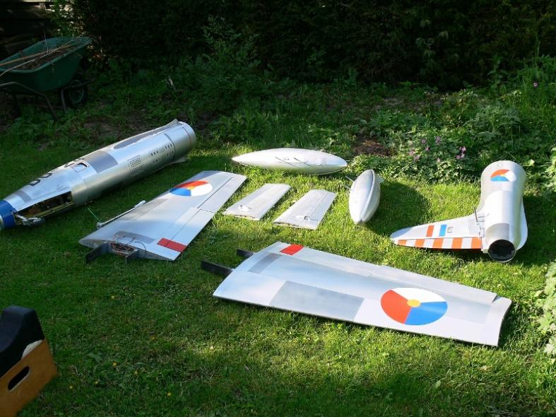

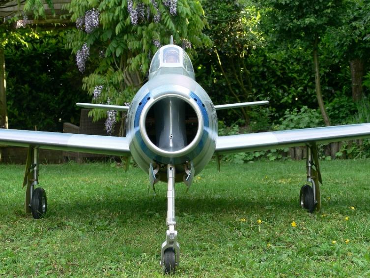

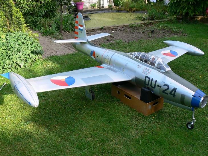

Vanavond alle onderdelen maar eens bij elkaar gezocht
om'm voor het eerst volledig in elkaar te zetten,
full
Alles lijkt goed te passen,
full
wat details;
full
full
full
full

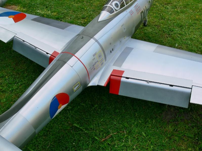

Wat mij betreft is 'ie klaar voor Volkel volgende week....

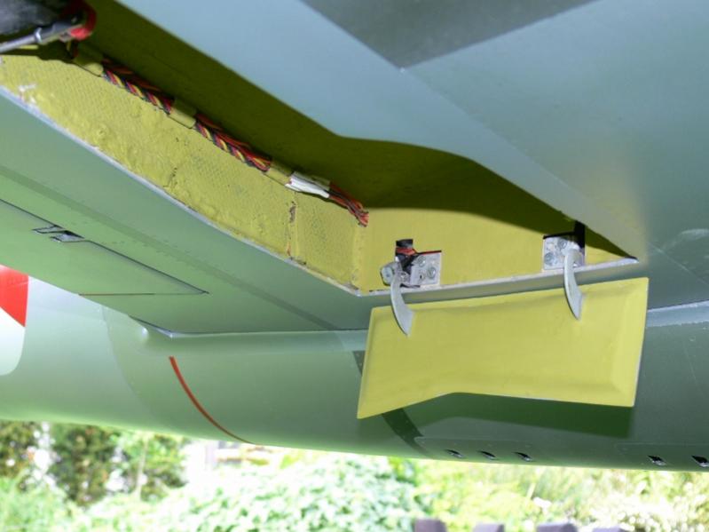

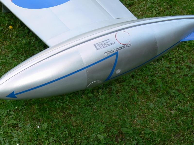

full
full
full
full
full
nog een beetje weatheren en wat spulletjes inbouwen en dan is de eerste vlucht alweer heel dichtbij...
gr.
Frank
