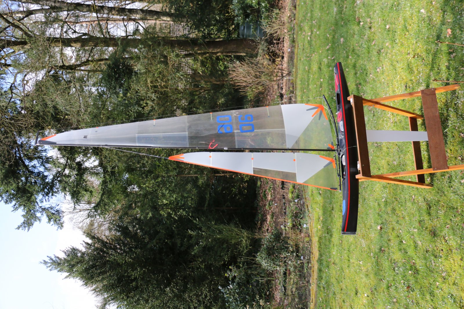

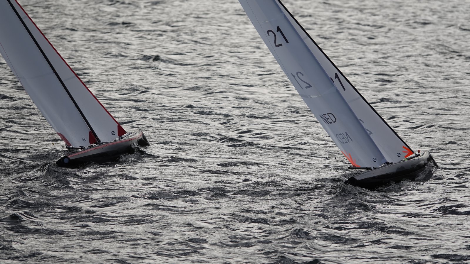

foto van de proefvaart. Inmiddels varen er 3 van dit type (FREAK WAVE) in Nederland!
Op de foro met 2 boten zie je naast die van mij (nog geen zeilnummer) ook die van Chris Vaes (no21)
Mooie setjes zeilen Joost vooral de onderste lijkt wel een winsurfzeil, ik neem aan dat bovenste foto een B tuig is en onder het A swingrig.

Hoi Dimitri,
de bovenste zijn beide schepen met B tuig. Dus wel maximaal oppervlak maar niet maximale tuighoogte. De onderste is met een swingrig met maximale hoogte.
Het B tuig is gemaakt door Bantock, het swingrig door Heinz Bohm.

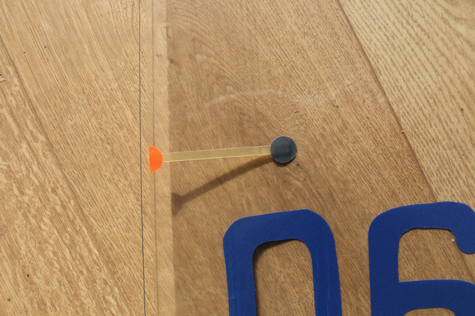

Ik gebruik trispi40 en spinnakertape zie foto maar als ik de trispi niet dubbel trek ik het oogje er zo uit

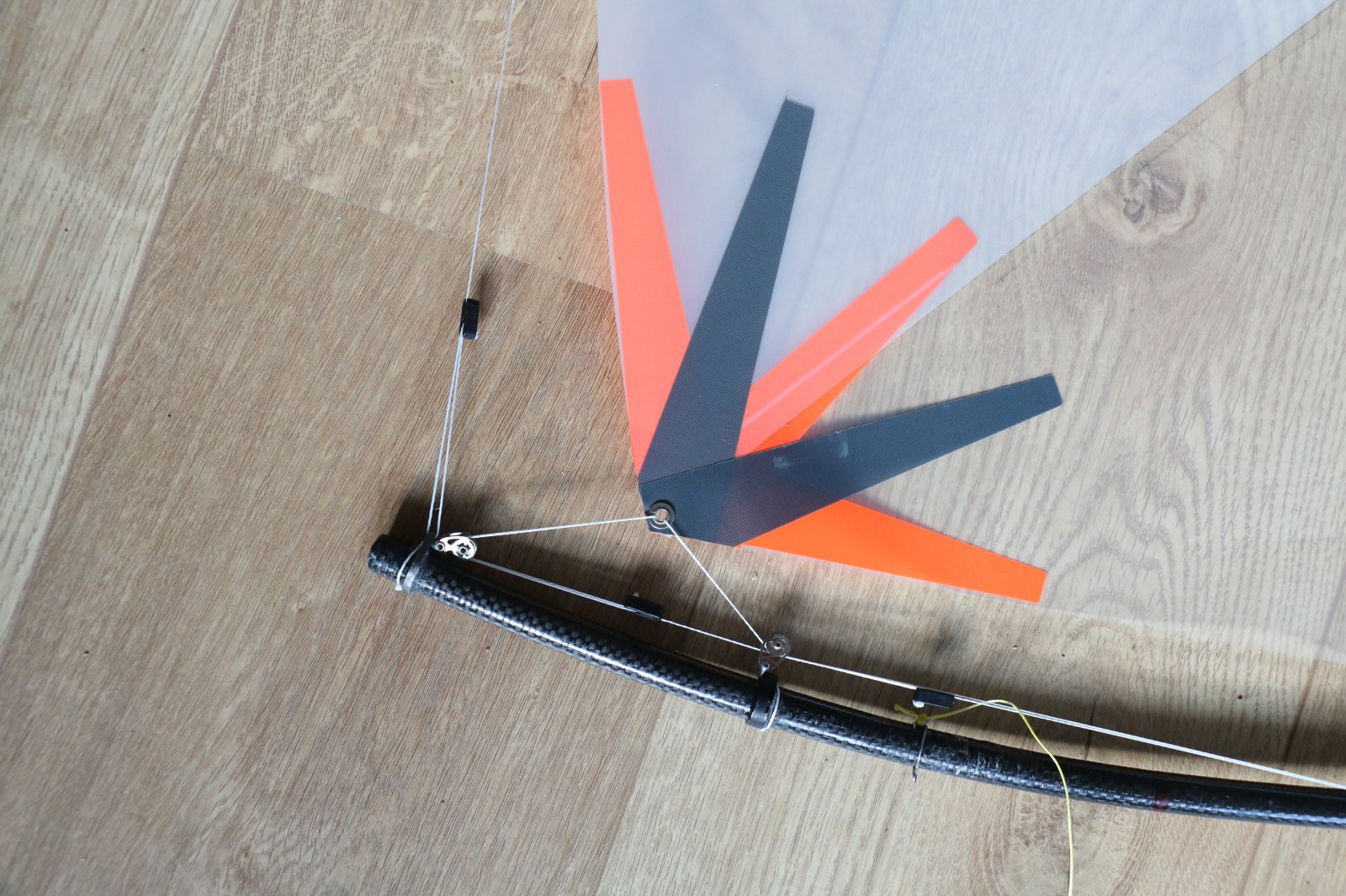

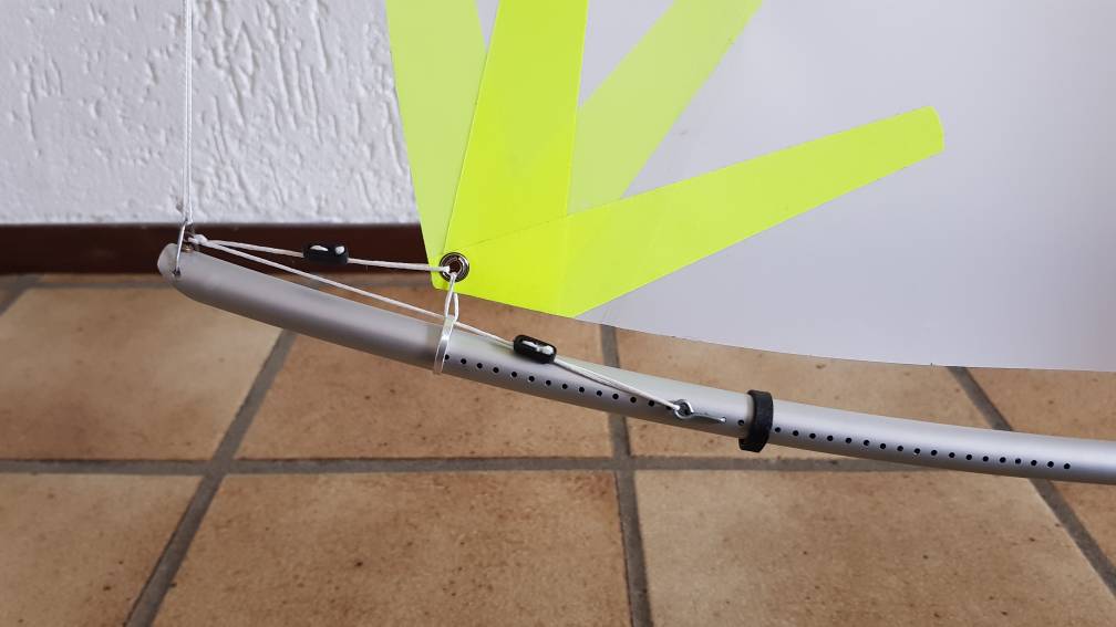

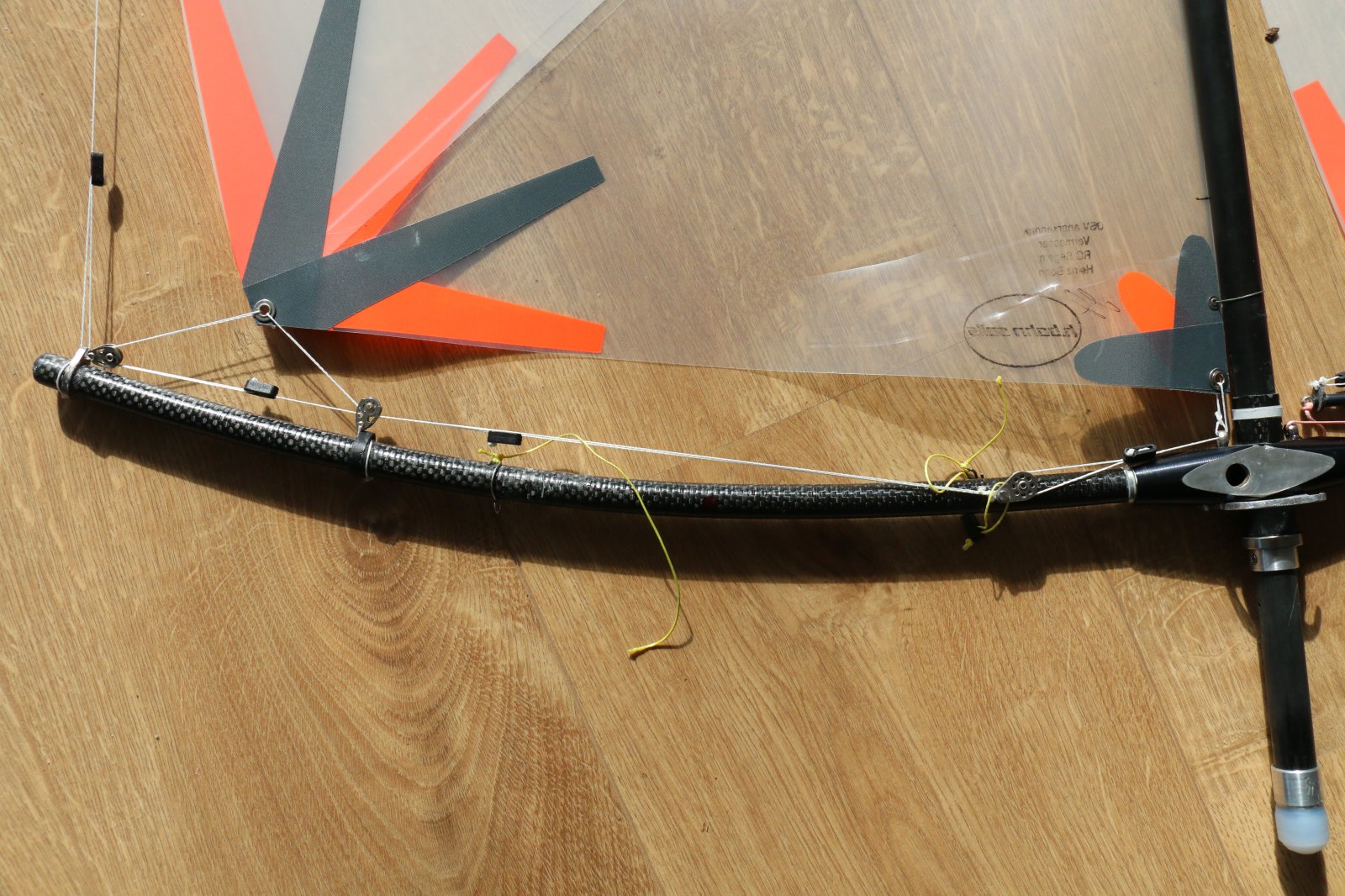

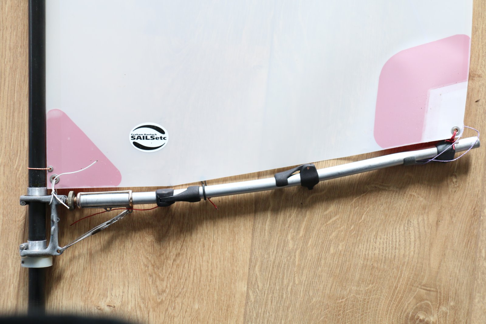

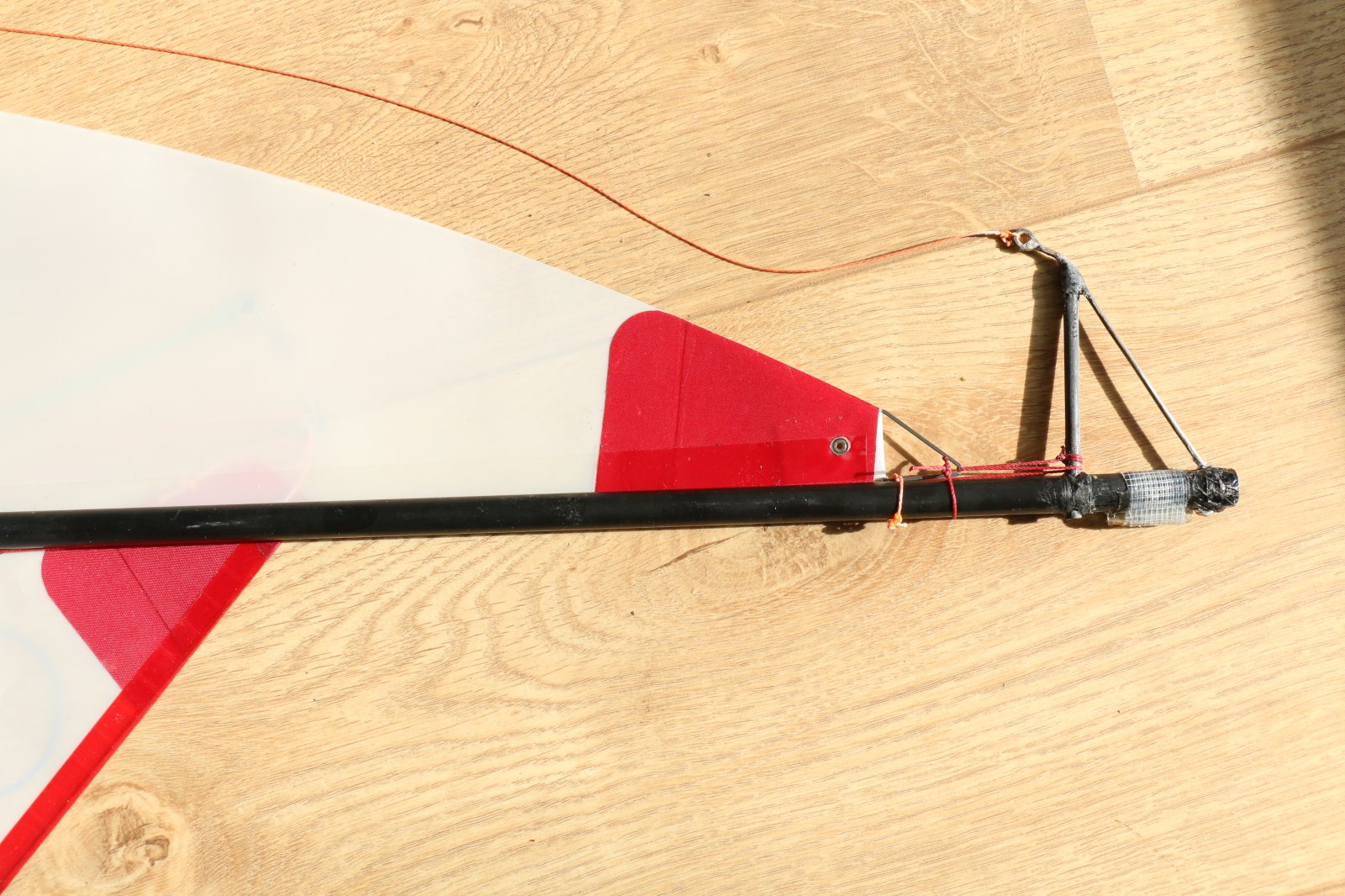

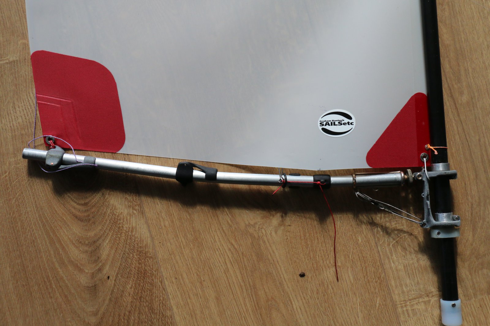

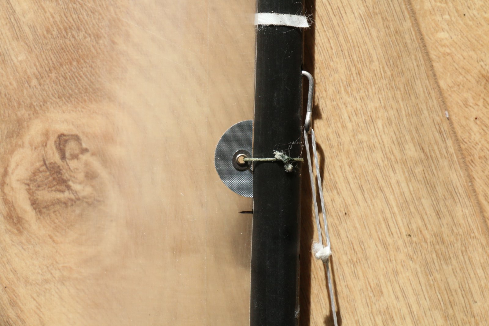

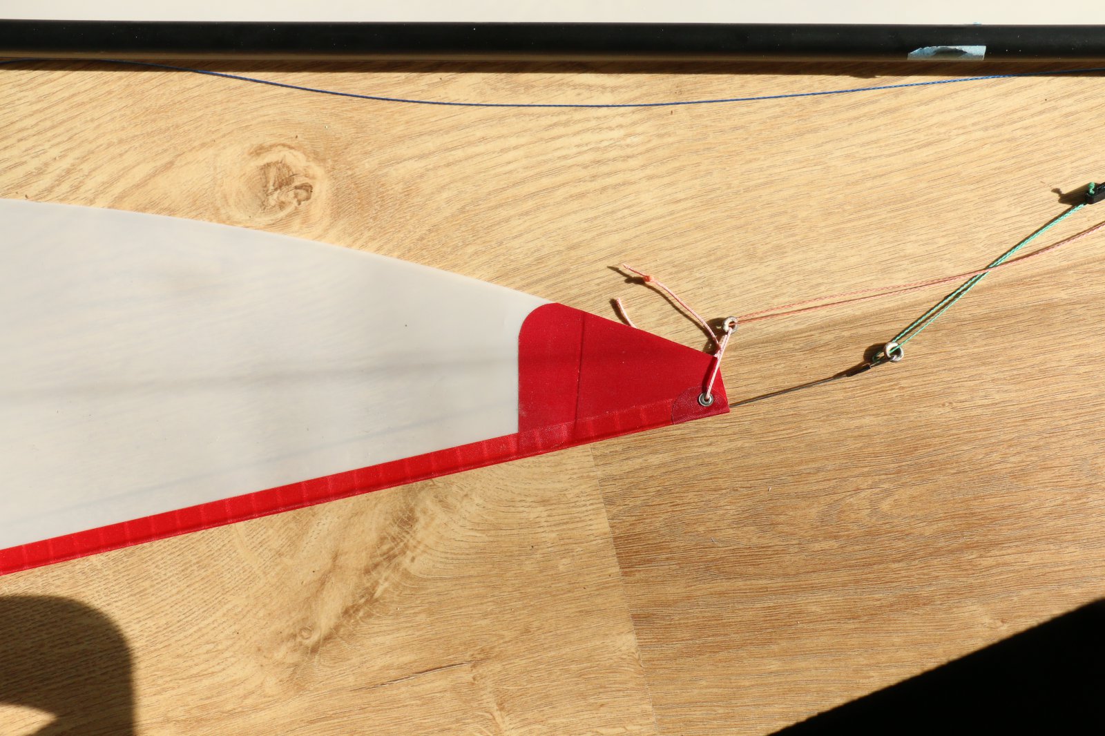

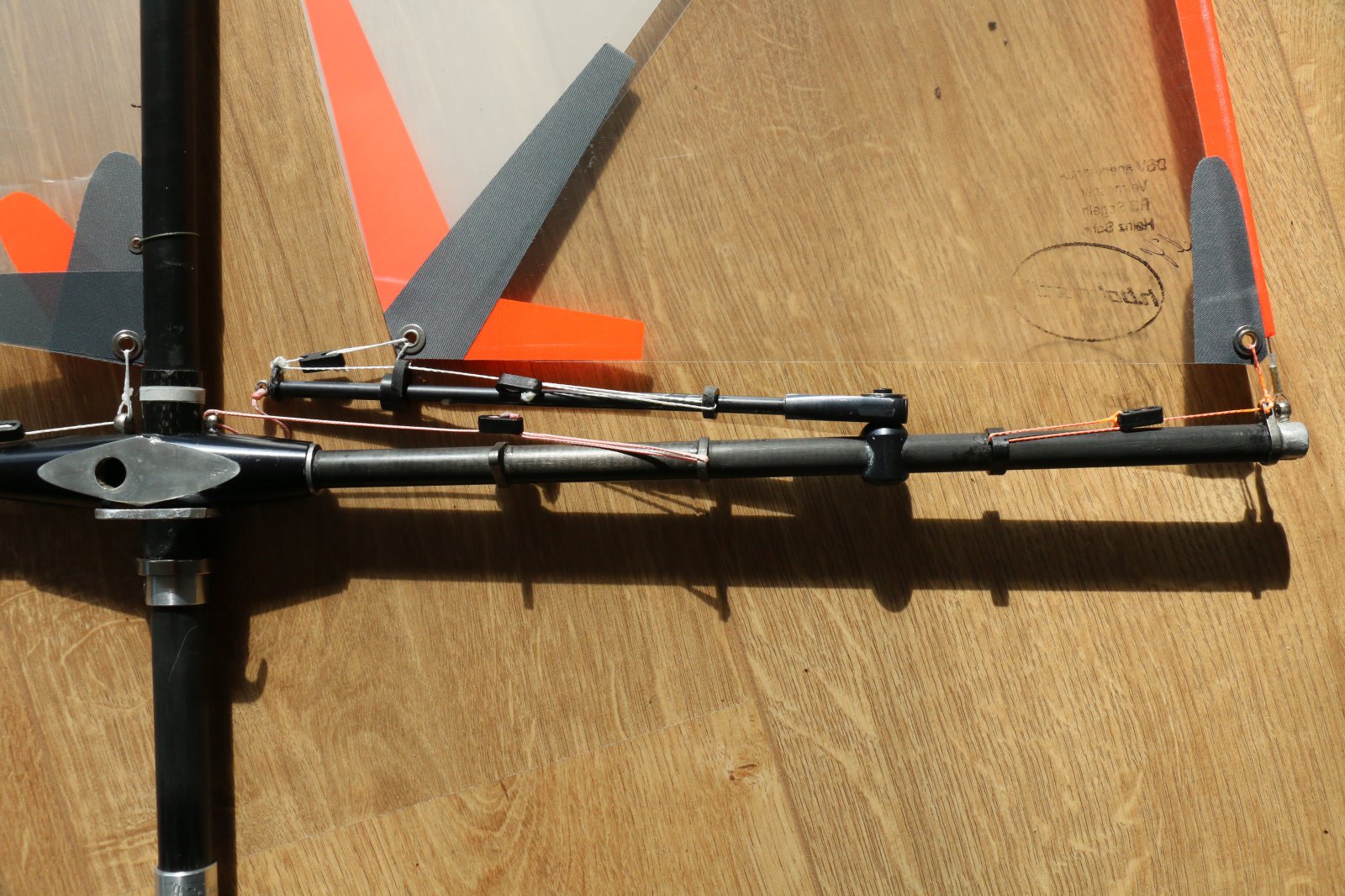

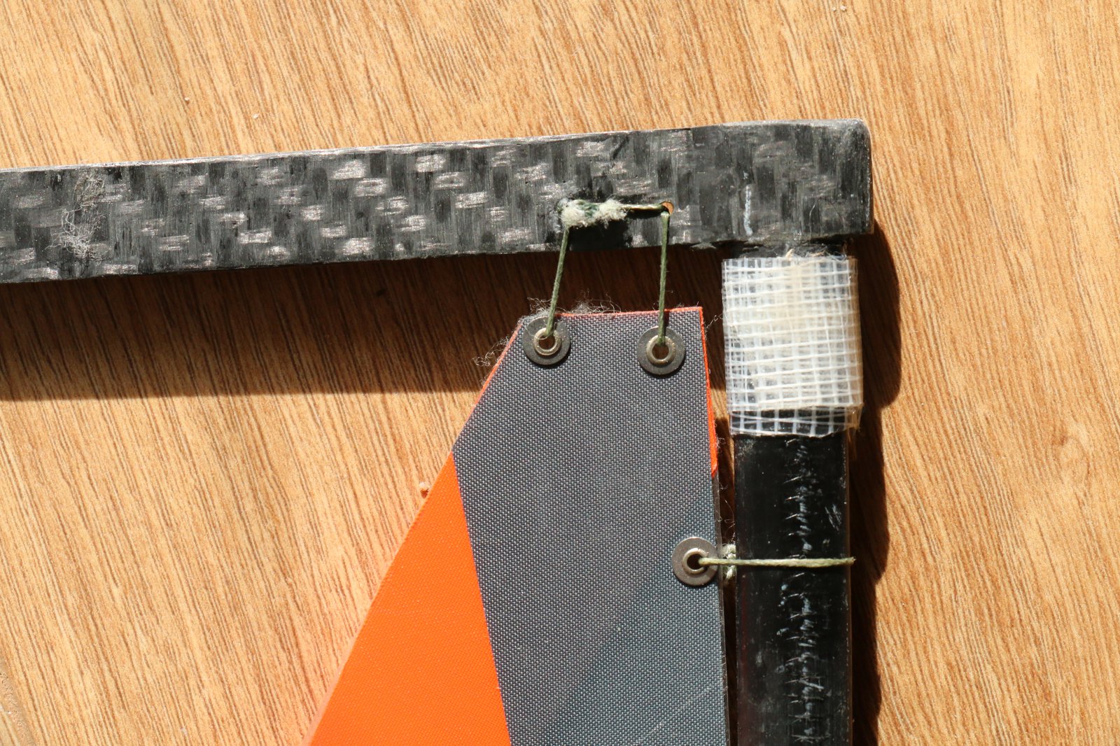

OK, detail foto's van zowel swingrig als het B tuig. Bij het B tuig zijn (als je goed kijkt) de dubbelingen in de hoeken te zien. Ik heb van sommige hoeken beide kanten gefotografeerd zodat je kan zien waar de dubbelingen zitten. Let er ook op dat er soms meerdere laagjes zitten, kijk maar een goed dan zie je dat.
Swingrig is voor lichter weer vandaar dat die wat minder dubbelingen heeft (van die vingers). Het B tuig moet wat sterker zijn.
Ik vind de hoeveelheid touwtjes bij de gieken wat veel, maar ik kon deze set zo kopen.Zou minder kunnen denk ik.

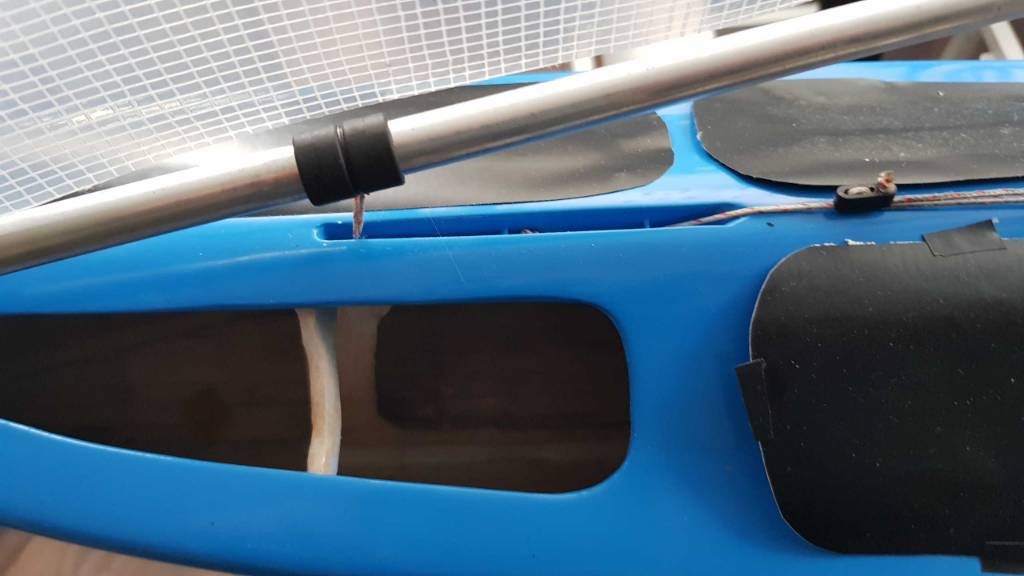

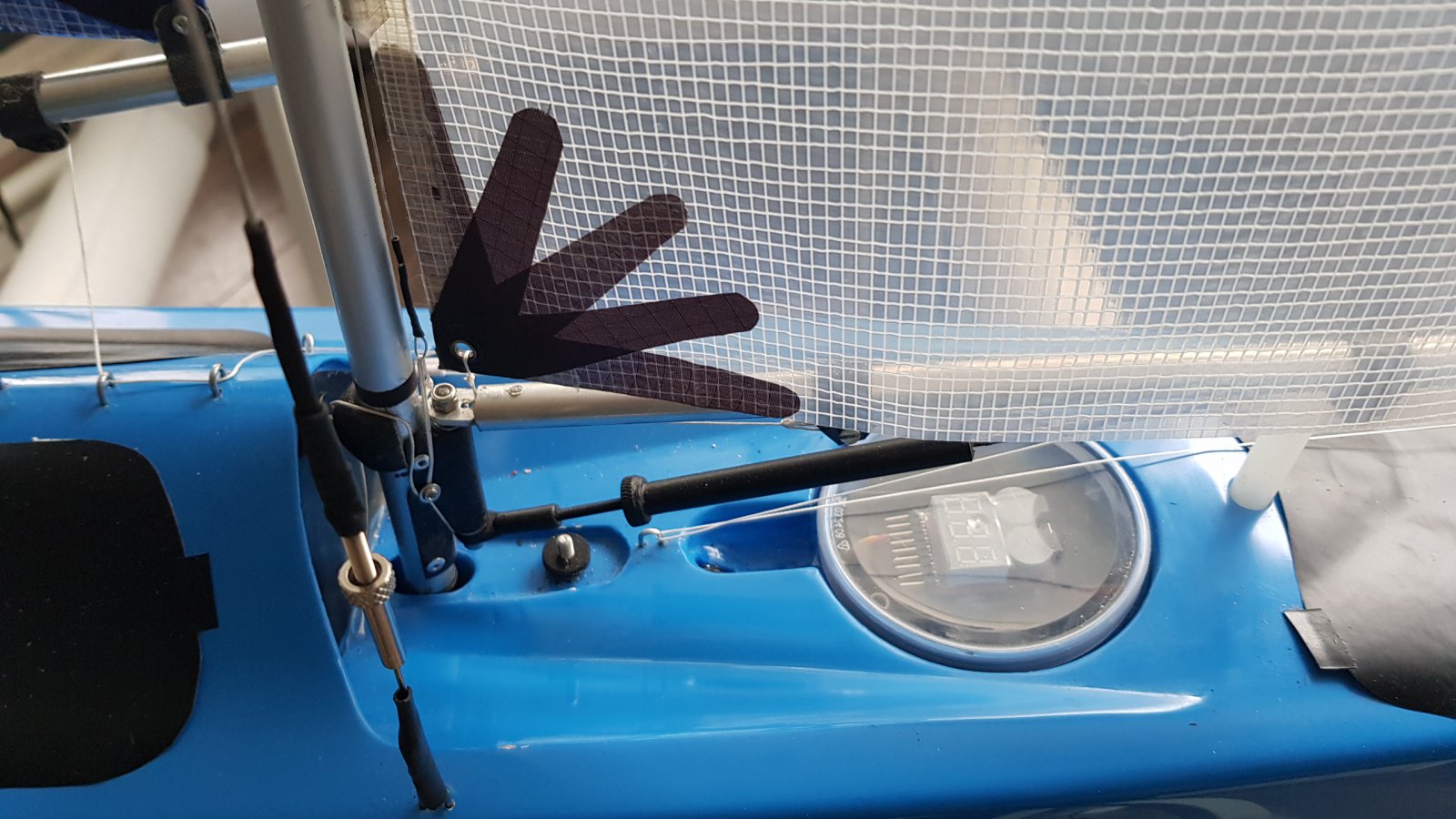

Ik vind de hoeveelheid touwtjes bij een swingrig niet echt fraai. Probleem is een beetje dat als je bv de bolling van het grootzeil aanpast je dan ook de hoogte van de schoothoek verandert en daar mee dus ook de spanning op het achterlijk. Dat komt natuurlijk omdat er geen neerhouder systeem op de grootzeil giek zit (de giek loopt door). Daar moet toch iets voor te verzinnen zijn ?
Is dit nog een idee? Het beïnvloed elkaar nog wel een beetje maar wel mínder doordat de ring over de giek kan meeschuiven met de verstelling van de bolling en de lengte van de "neerhouder" niet veranderd.

Als dit voor een swingrig is dan is dat prima.Gezien het lijntje aan de achterkant van de giek naar boven is dit voor een swingrig.Als je de bolling wijzigt dan verplaatst het oogje (bijna) horizontaal. Omdat dat op de aangegeven manier vastzit verandert de hoogte niet. Moet je waarschijnlijk wel een beetje "helpen" Op deze manier zijn de bewegingen niet gekoppeld terwijl dat bij mijn huidige swingrig (zie plaatjes) wel zo is.
