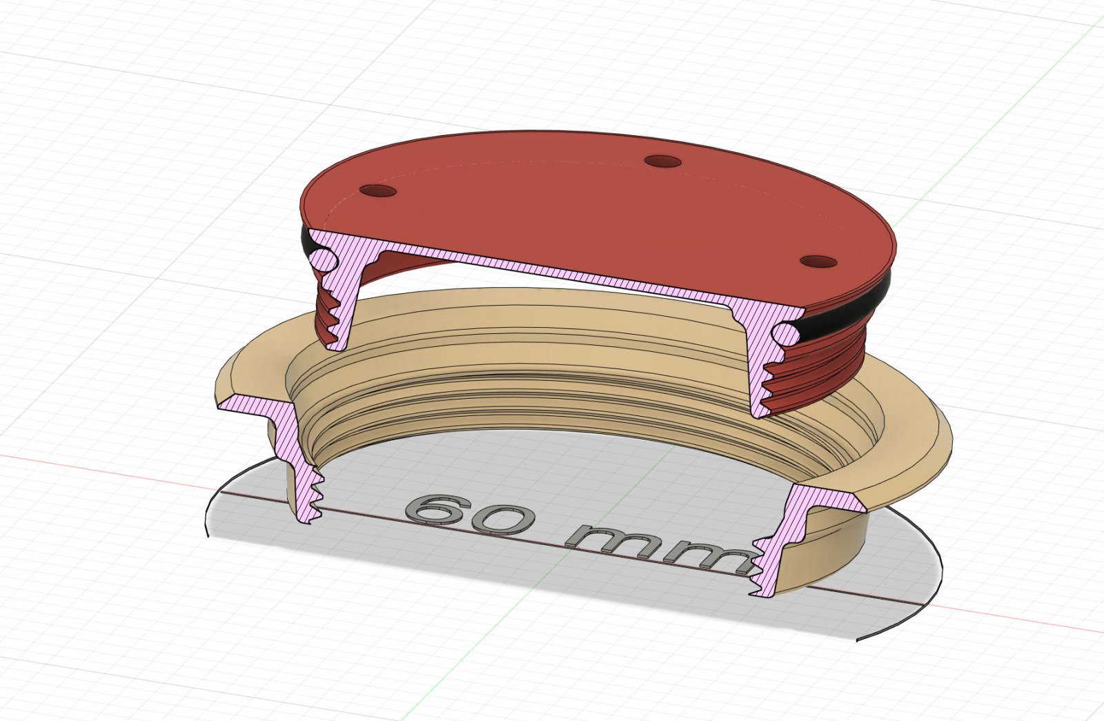

Rodegr, leuk, zelf aan de slag gegaan ? Heb je dit al gemaakt zelf ?
Een korte opmerking: de o ring zou (mijns inziens) anders moeten. Nu valt de O ring tegen de horizontale rand van het deksel. Ik zou dat zo doen dan de O ring tegen de vertikale rand van het deksel valt (zoals bv bij de Gardena koppeling), zie schets. Of beide, in de hoek bv van het deksel.
is geprint glad genoeg? Mijn ervaring is dat het altijd een beetje oneffen is en dan lekt het dus.
Een beetje late reactie, Ben inderdaad al een poosje bezig met met diversen ontwerpen in Fusion 360. Ik heb dit nog niet zelf gemaakt maar wil nog wel een proef exemplaar printen. Ik heb het idee dat als de O-ring parallel ligt met de printsporen dit toch behoorlijk zou moeten afsluiten, ik probeer wel wat met een nieuw bestandje, type gardena met 46mm o-ring

Rodegr,
Leuk dat je hier (heel) wat tijd in wilt steken.Ga door s.v.p. en hou ons op de hoogte.
Overigens die optie met die pakking op een horizontaal vlak is toch ook wel interessant wetende dat scheepsluiken en luikjes
op zeeschepen ook zo afgedicht worden, soms zelfs wel eens met twee concentrische pakking ringen gescheiden door een vaste ( metalen) ring..
Ik heb zo'n gevoel dat er, hoe de uiteindelijke uitvoering er ook uit moge zien, er voor zo'n afdichting wel belangstelling zal zijn onder modelzeilers, in ieder geval van mijn kant ook..
Succes,
Ard
Ard,
Ik wil er best wel wat mee uitproberen. Zo veel tijd zit hier nog niet in, eigenlijk zijn het maar een stel gestapelde cirkels ;) Maar bij concentrische pakkingen kan ik me niets bij voorstellen, heb je daar wellicht een voorbeeld van?
Voor de M klasse wordt dit misschien iets te zwaar, het laatste model zou ongeveer 9,5 gram filament in gaan + een 2mm o-ring.
Ronald
Ronald,
Hou het maar fijn bij 1 pakking ring.Twee heb ik alleen bij chemicaliëentankers gezien..
ik noemde het weliswaar , maar niet met de bedoeling daarop aan te sturen..
ard

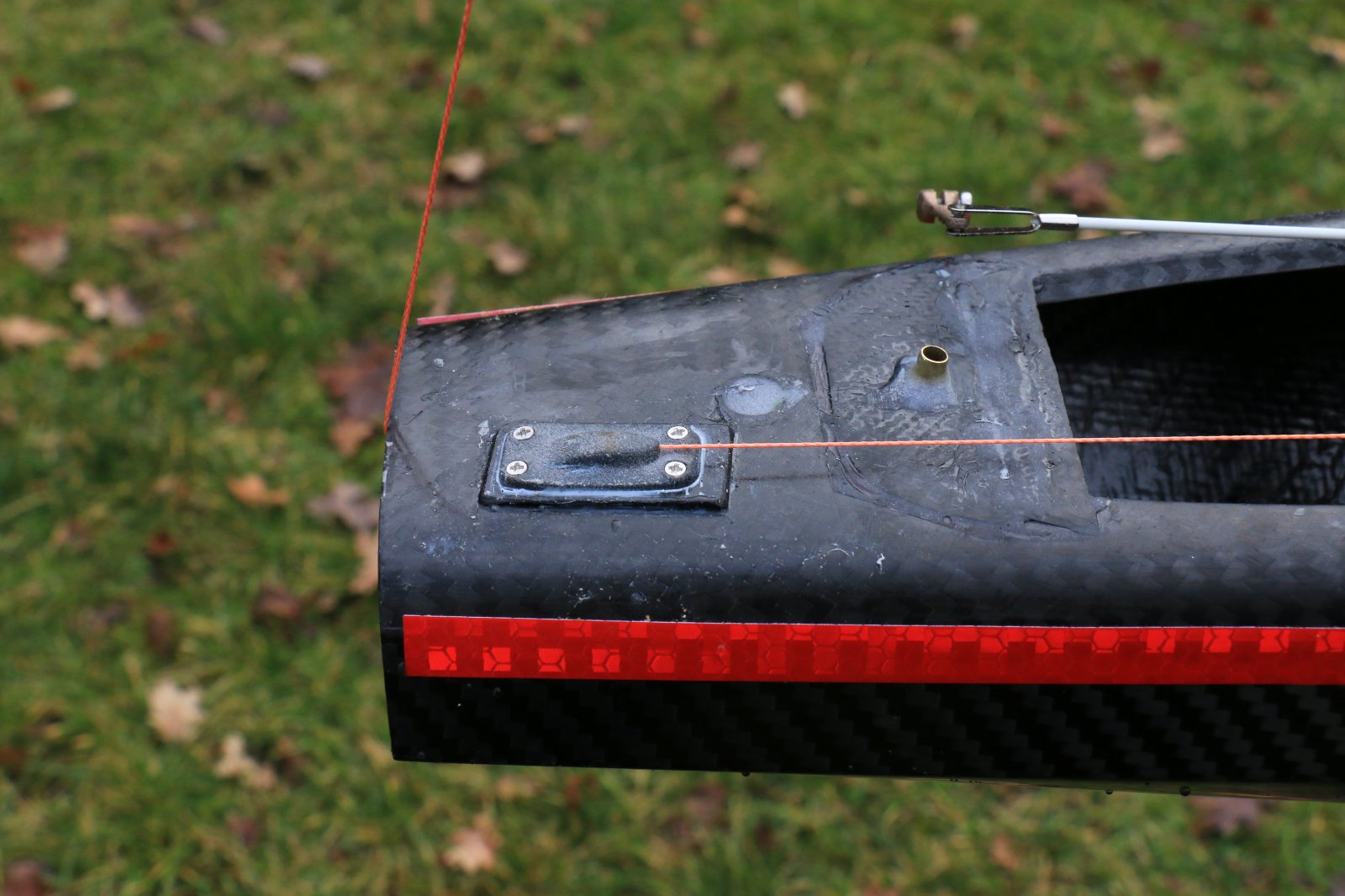

Zie foto voor “waterdichte” dekdoorvoer.
In ieder geval zit er een op de Marblehead NED 11, nu van Erwin van Gogh
Op de foto hieronder zit er een op mijn Jubilee

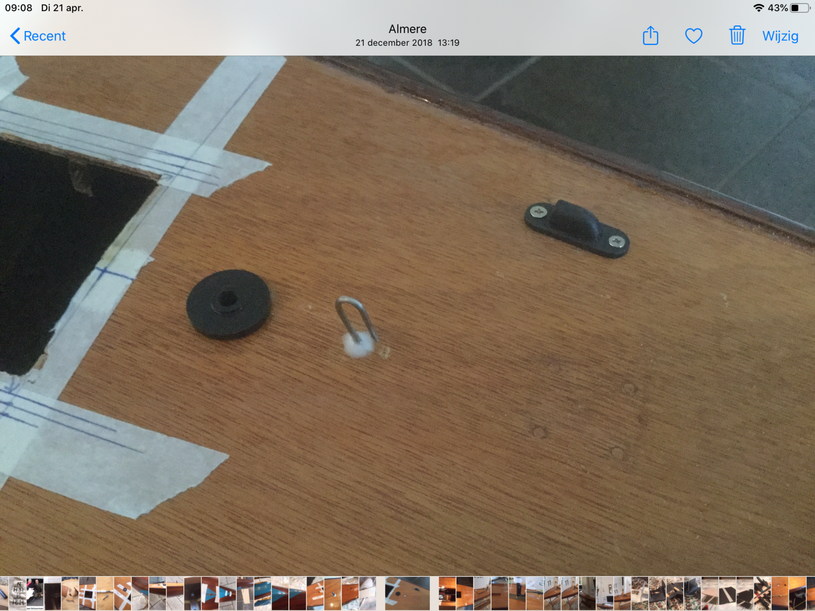

Joost ik heb de foto's bekeken en zie een paar dingen
1 je heb een verdieping in het dek zitten voor de radio pot daar zit je voeding en ontvanger in zit mooi gelijk met het dek dat is de beste oplossing
2 als ik de foto's bekijkt zijn de gaten in je dek niet groot normaal ik heb wel eens groter gezien gewoon dicht plakken met Dacron reparatie plak doek dat is iets dikker dan spinnaker doek
3 water in je boot kijk eens waar je schoot voering bij het achter dek deze staat tegen de vaarrichting de schoot koord wordt nat gaat naar binnen in de romp zit een keer blokje naar de lier en als er spanning op de schoot staat wordt het water uit de schoot geperst een paar druppels en na een aantal heats of een half uur zeilen komt er vocht binnen
4 na een dag zeilen als je boot wordt op geborgen wordt gewoon een opening open maken voor te luchten dat is de beste manier
Vocht naar binnen komen in de romp kan op de gekste plekken naar binnen met het zeilen heb ik dat mee gemaakt maar ook op mijn werk

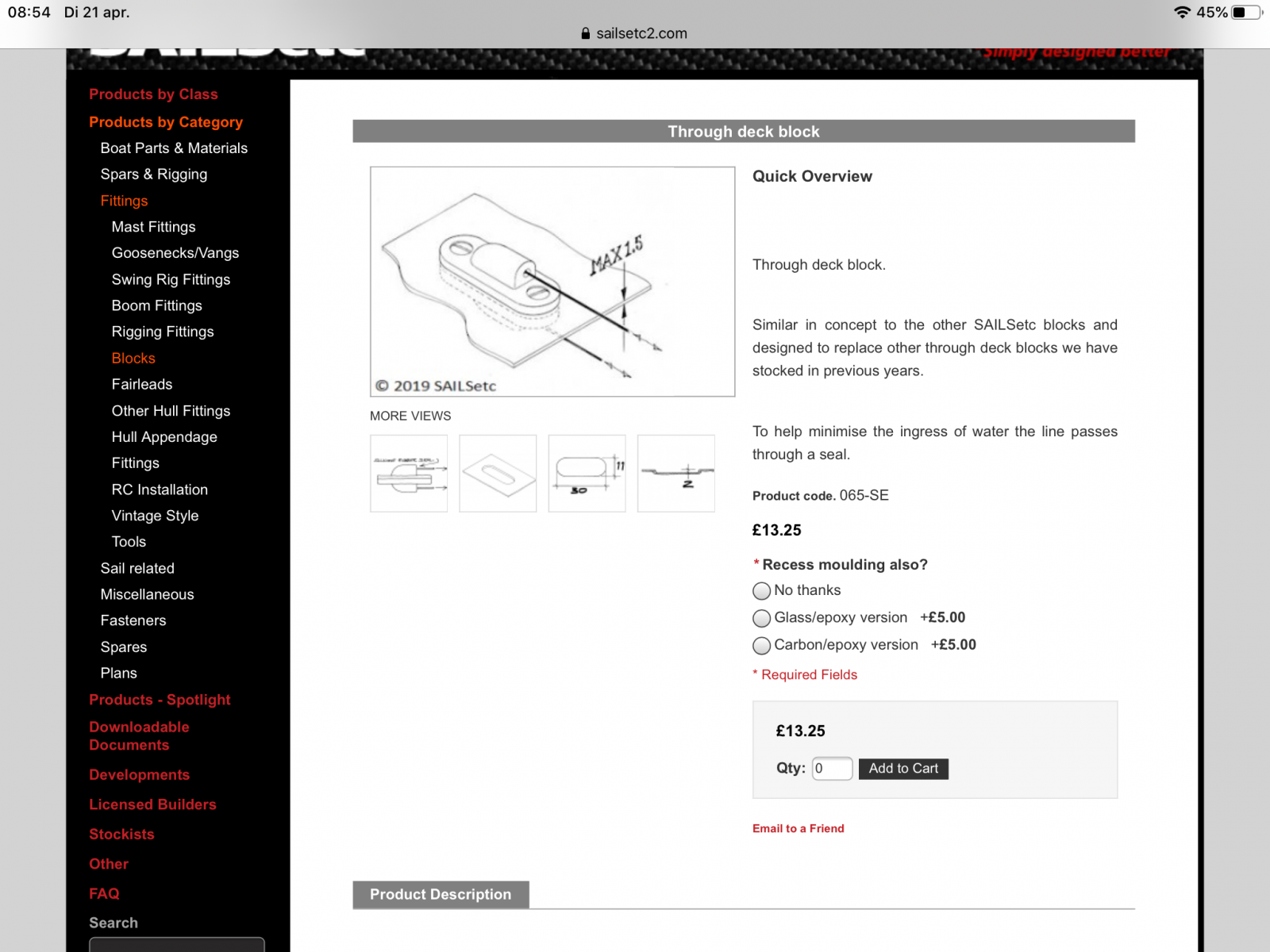

Wim, die waterdichte doorvoer is volgens Graham niet 100% waterdicht : "to help minimise ingres etc" Ik vraag me wel af hoe je daar een draadje door wurmt als je dat moet vervangen. Zit er een kogellagertje in ?
Hij heeft blijkbaar een siliconen stukje erin.
Bij mij wijst de achterste dekdoorvoer naar voren. Ik zou dat kunnen veranderen door hem naar achteren te laten wijzen en dan een 180 graden omloopschijfje erbij. De opening is overigens erg klein, ca 1.3 mm. en dan een 0.06 mm dyneema lijntje erdoor.
Bedenk ook dat deze ver achterin zit, daar heb je weinig last van water over het dek.
Chris Vaes heeft een stukje krimpslang gebruikt, is ook handig. Verwarmen en het sluit goed om je touwtje.

Vergeleken met de gewone dekdoorvoer is ze vrijwel waterdicht.
In de gebruiksaanwijzing staat hoe je het touwtje er door heen moet wurmen.
Is een beetje lastig. Een flink stuk van het touwtje doordrenken met dunne secondenlijm.
Dan heel goed laten drogen. Dan schuin afsnijden met heeeel scherp mes, zodat een lange punt ontstaat.
Ik krijg er een vrij dik dyneema touwtje door.
