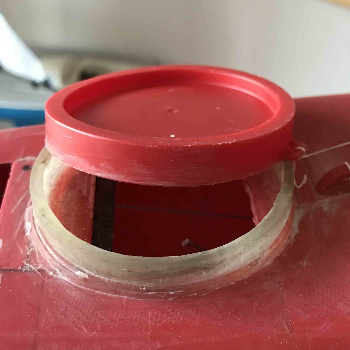

Ik heb doppen die ze bij een lasdoos gebruiken (zie bijgaande foto). dat heeft wel een mooi vlak profiel. Maar de diameter mag wat meer zijn. Ik ga nog eens verder zoeken.

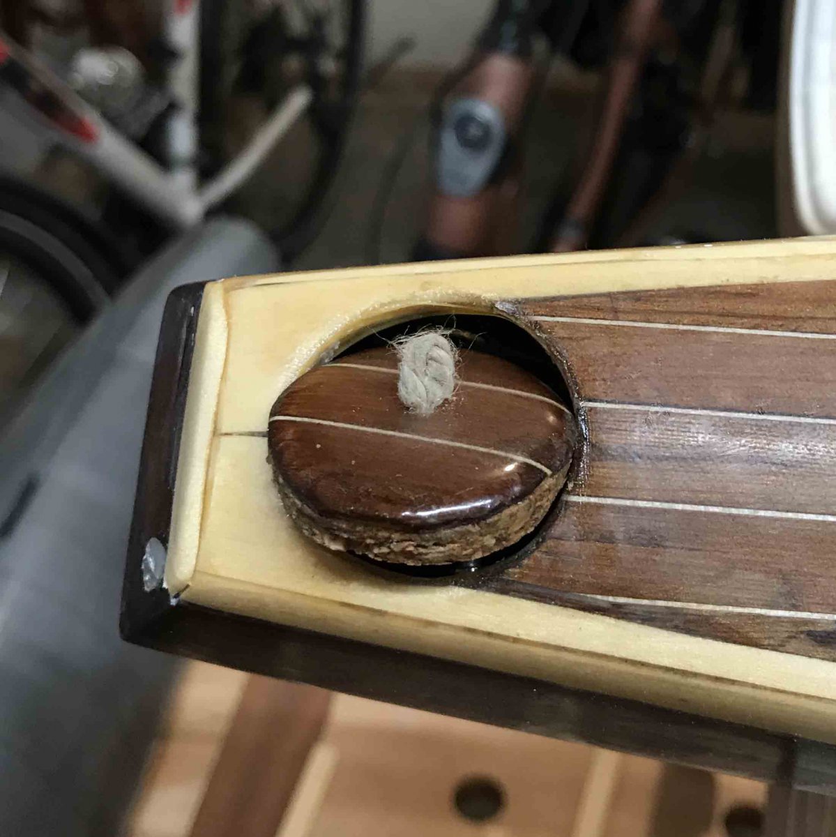

Joost aan Erwin vragen om een pillen potje wit een malletje maken waar deze invalt dus een verdieping maken dat deze gelijk loopt met het dek en dan de pot vast plakken en dit geheel op dek vast plakken met tape
Voor een houten dek: een rond gat mooi glad slijpen op maat van een kurk, laagje epoxy erop, gladschuren en kurk erin. Wel een touwtje erop, anders heb je een kurkentrekker nodig om hem eruit te krijgen.
Goed sluitende pillenpotjes, fotorolletjes etc zijn gemaakt van PE of PP. Sluiten uitstekend, maar kan niet geplakt worden. Gaat lekken. Oplossing is een afdruk van het dekseltje te maken met epoxy en glasvezel. Schijf in het midden, vezel eromheen en volgieten.
Beste oplossing is veel goed plakplastic te kopen.

De verdieping maak ik van balsahout, dat ik onder het dek lijm.
Rand waar potje in moet komen glad afwerken met epoxy.
Ik plak de potjes altijd met siliconenkit.
Transparant, zelfde kit als voor de siliconen boegbumper.
Koop wel altijd watervast (voor aquarium), of dat echt nodig is weet ik niet

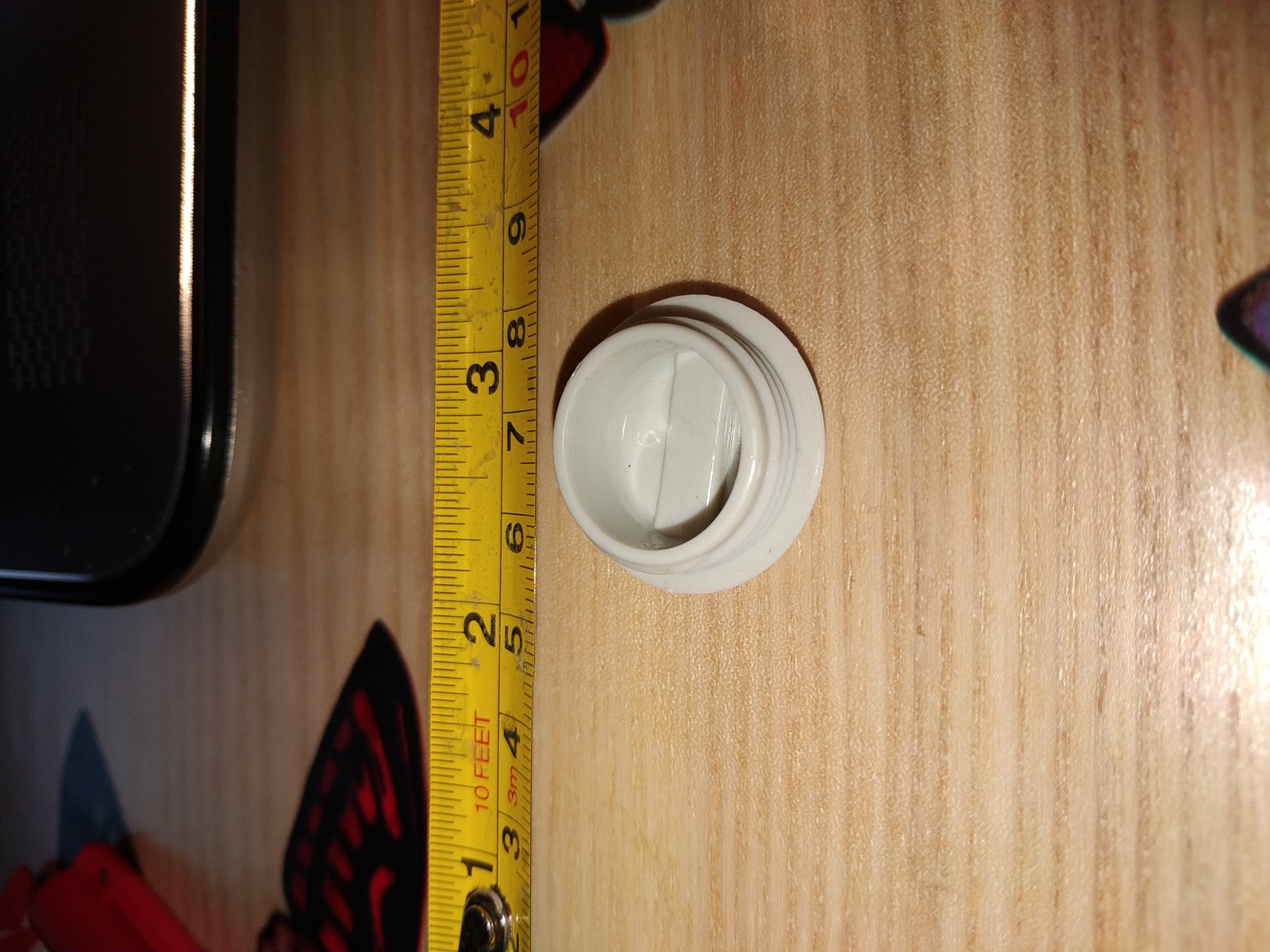

Eigenlijk moet je iets hebben met fijne draad en toch een redelijke opening. Gardena dopjes hebben een fijne draag maar een kleine opening helaas.

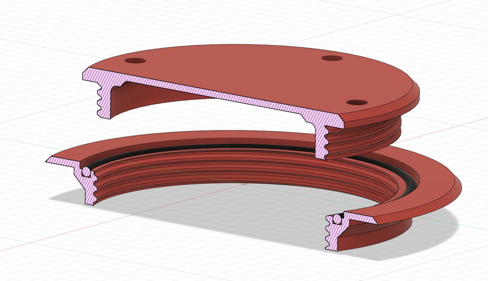

Joost, is zoiets nog een idee, kan in 3D print. Diameter schroefdraad 45 x 1.5 mm. O-ring van 46x1.5 mm. Kan uiteraard aan alle kanten aangepast worden :)
Rodegr, leuk, zelf aan de slag gegaan ? Heb je dit al gemaakt zelf ?

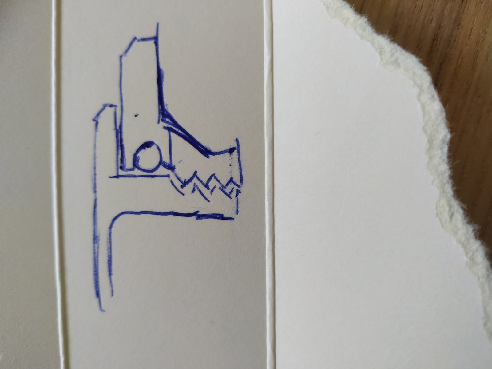

Een korte opmerking: de o ring zou (mijns inziens) anders moeten. Nu valt de O ring tegen de horizontale rand van het deksel. Ik zou dat zo doen dan de O ring tegen de vertikale rand van het deksel valt (zoals bv bij de Gardena koppeling), zie schets. Of beide, in de hoek bv van het deksel.
is geprint glad genoeg? Mijn ervaring is dat het altijd een beetje oneffen is en dan lekt het dus.

Dit is de deksel

Ondertussen gaan kijken bij een winkel met installatie spul, maar ik mocht niet echt kijken vanwege de corona. Daar hebben ze allemaal doppen met fijne schroefdraad voor waterleiding etc. Ik heb ook nog een zware uitvoering een keer van de straat opgeraapt, wel 40 mm inwendig. Maar eens de draaibank op los laten.
