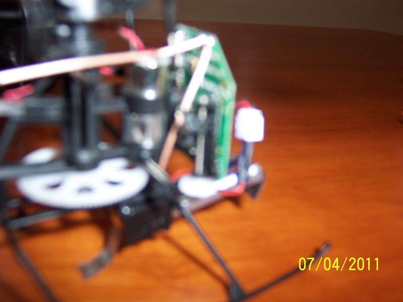

Dit is een foto van de rechterservo als de heli aantstaat, is mijn vraag of de servo niet te hoog staat? excuus voor de slechte foto.. beter kon ik hem niet maken

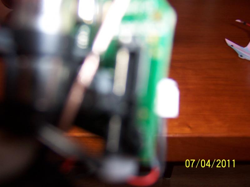

Dit is een foto van de rechter servo als de heli is uitgeschakeld.

Op je eerste foto lijkt hij wat hoog, maar op de 2e lijkt het wel goed.
De 1e foto was met de heli aan en de 2e stond de heli uit.
Wanneer ik de ontvanger en de lipo uit doe, komt de servo weer naar beneden.
Ik neem aan dat je bedoelt wanneer de zender uitgaat, ik zou het knap vinden als de servo kan bewegen zonder een lipo in de houder... ;)
Je zou de servo met subtrimmen iets meer naar het midden kunnen zetten, en dan de stuurstang wat langer maken, maar je loopt wel het risico het balletje van de swash af te breken. Als hij goed vliegt, en je genoeg uitslag over hebt om toch nog achteruit te kunnen, kun je ook zo laten.
