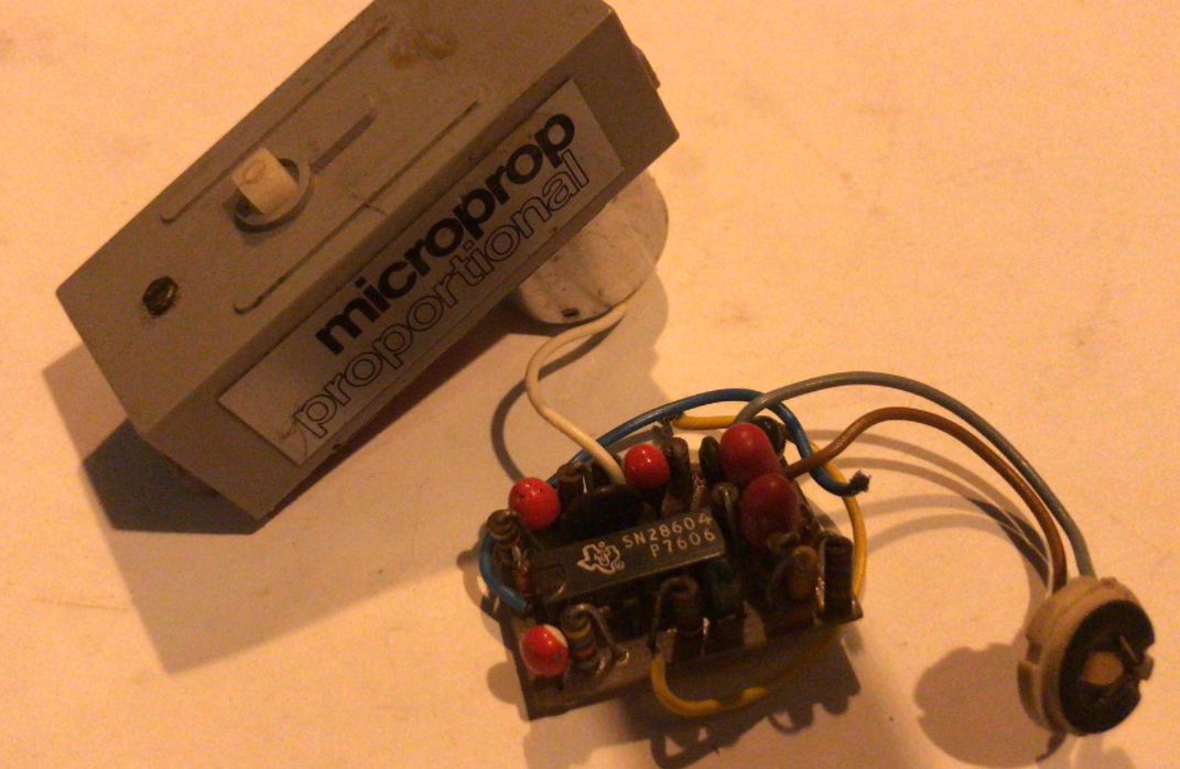

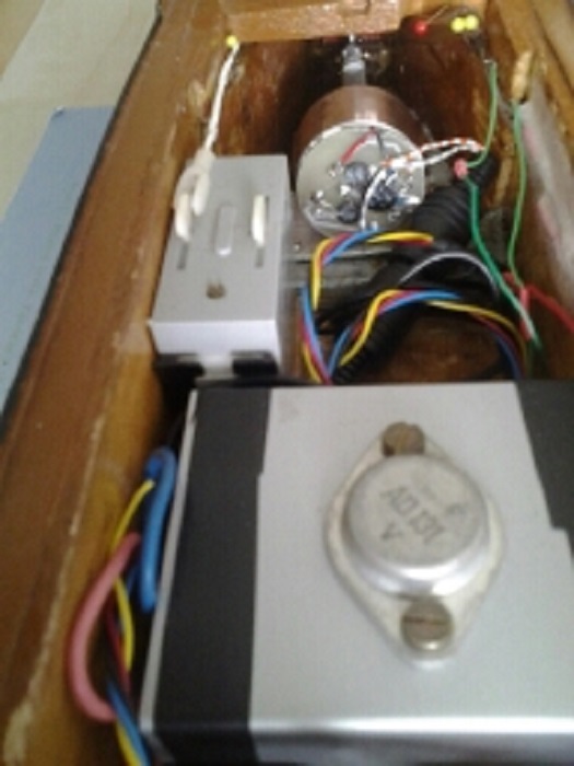

Microprop zelfbouwservo 1977 ongeveer. Werkt nog steeds in mijn avatar. Verstelbaar met het messing stiftje. In mijn Bugsier 3 zitten er nog 2 rode. Lijken onverwoestbaar. Gr. Klaas
Deze ook dus. Al is ze niet meer helemaal fris en fruitig.
Stel schroefje zit links van de vierkante uitgaande as.
De potmeter heeft haar post verlaten en hangt er rechts een beetje bij.

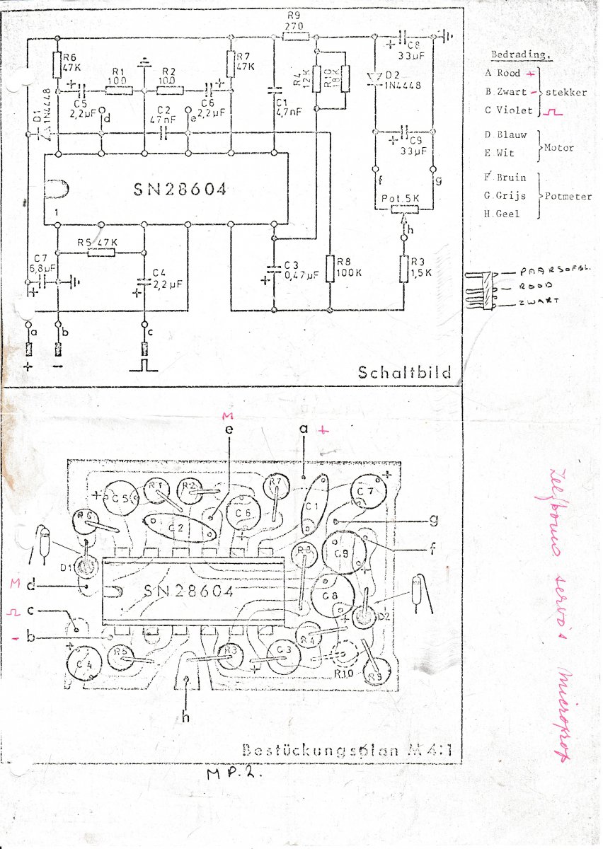

Als ik me goed herinner dan waren er ook servo's waarbij je onder het schroefje waar het heveltje mee vast zat de potmeter kon verstellen. Kan me niet meer herinneren bij welk fabricaat dat was. Gr. Klaas.
Weet nog wel dat je bij de zelfbouw Microprop servo een afwijkende waarde of een extra weerstand kon zetten bij een afwijkende middenstand. Ben helaas de montagebeschrijving kwijt. Voor de twee servo's met bevestigingsklem betaalde ik 121,70 gulden. Weerstand 4 en 10 waren voor de middenstand. Pure nostalgie! Gr. Klaas.
