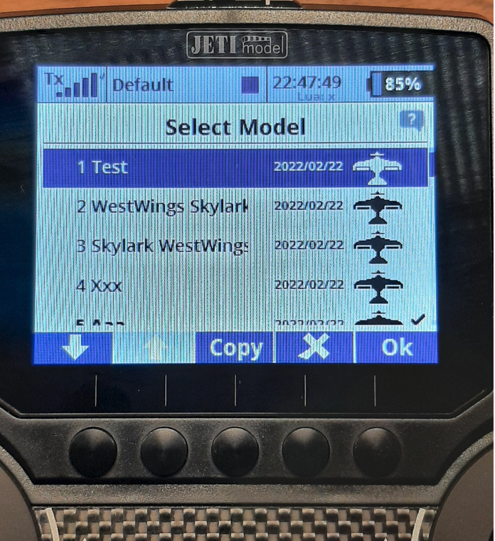

Verder zit het model in de zender, uitslagen op 0 gezet, allemaal probleemloos verlopen.

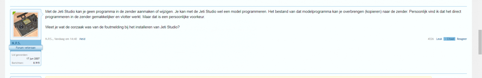

Met de Jeti Studio kan je geen programma in de zender aanmaken of wijzigen. Je kan met de Jeti Studio wel een model programmeren. Het bestand van dat modelprogramma kan je overbrengen (kopieren) naar de zender. Persoonlijk vind ik dat het direct programmeren in de zender gemakkelijker en vlotter werkt. Maar dat is een persoonlijke voorkeur.

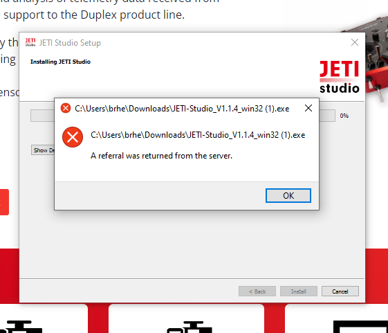

Weet je wat de oorzaak was van de foutmelding bij het installeren van Jeti Studio?
Een deskundoloog van onze helpdesk heeft het programma verplaatst oid., en toen was het starten lopen.

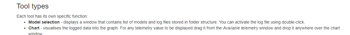

In de helpfile van Studio:
Dus misschien kan het gewoon niet?

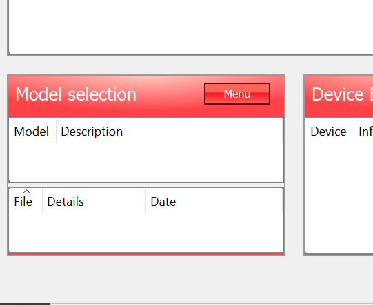

Model selection gaat over logfiles. Dat staat er duidelijk bij. Idem bij Chart.

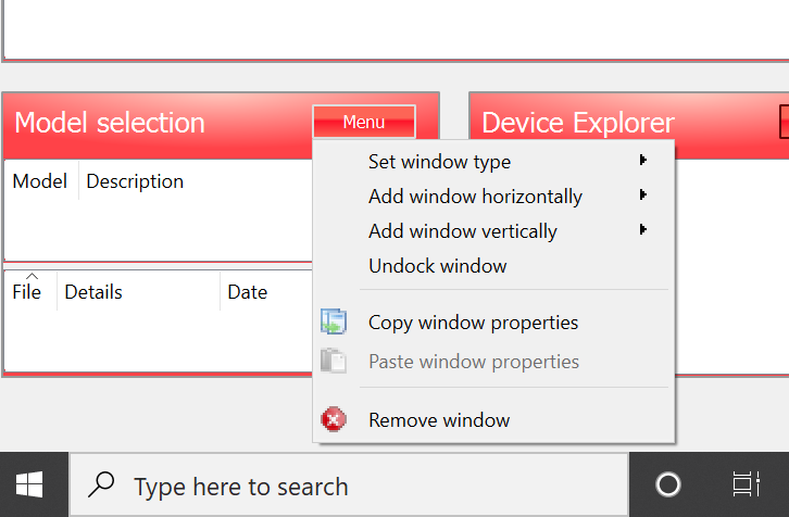

Dat is ook precies wat kan je kan in de Jeti Studio. Een model programmeren. In de Studio, niet in de zender. Dat gaat op precies dezelfde manier al in de zender. Klik op Menu, Model, en Nieuw Model (even uit het hoofd).
Wat zoek je? De Skylark die je in de zender hebt aangemaakt? Die vind je niet in de Jeti Studio. Dat schrijf ik voor de zoveelste keer. Je ziet het nu niet en je zal het nooit zien en je blijft maar volhouden.
Je kijkt naar het deel van de Jeti Studio dat bedoeld is voor het weergeven van logfiles van gemaakte vluchten. Die logfiles kan je vanuit de zender in de Jeti Studio importeren en weergeven. Afhankelijk van de gebruikte sensoren kan je dan b.v. de hoogte, het stroomverbruik en de GPS locatie zien.
Jeti Studio heeft een beperkte handleiding. Lees die maar eens.

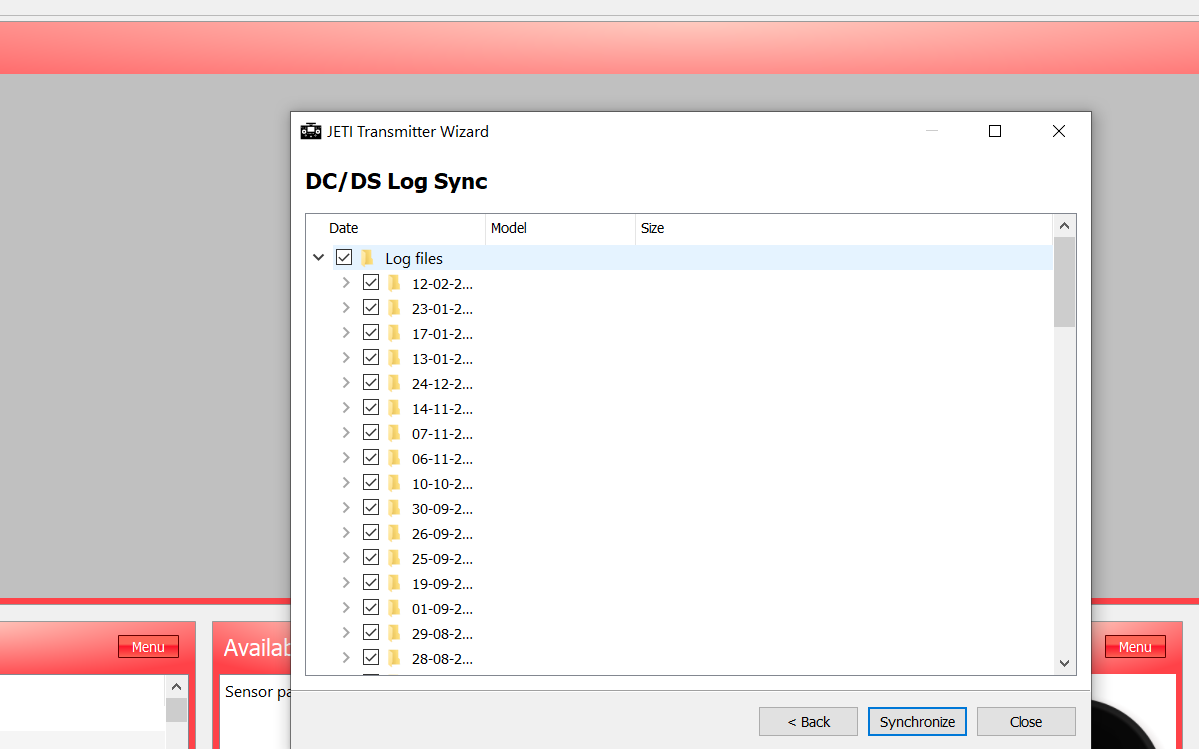

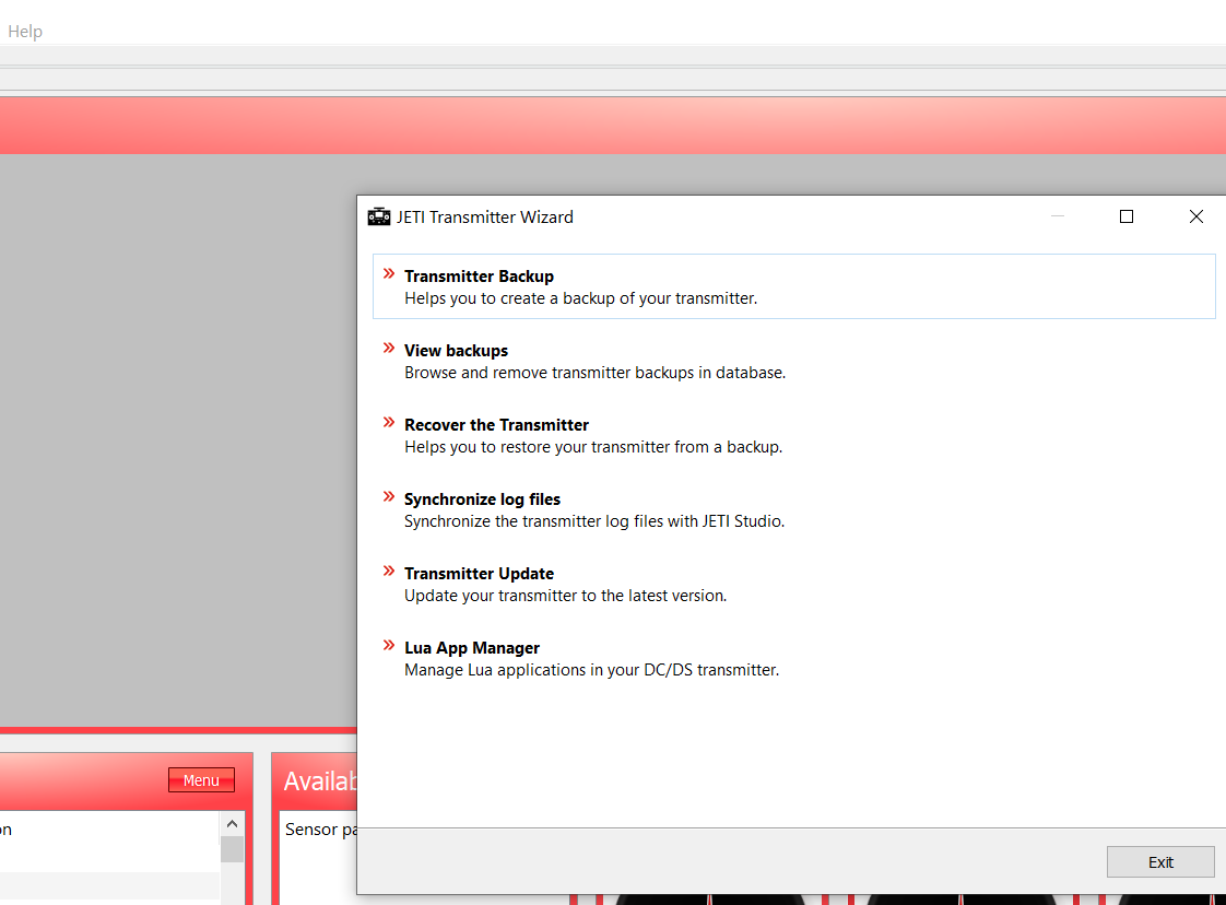

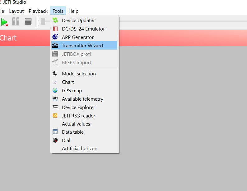

zender aansluiten op de pc, dan "transmitter wizzard" en vervolgens "synchronise Log files " en dan de logfiles selecteren en dan komen ze wel bij model selection
