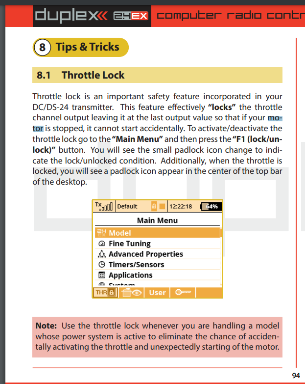

In de manual zie ik dit.
Die lock kun je niet mbv. een schakelaar activeren (waar je dan weer per ongeluk tegenaan kunt stoten?).
jan.
Denk dat het wel kan, maar dan kun je het beste een vergrendelbare schakelaar gebruiken. Die heeft Jeti gewoon in zijn assortiment: https://www.jetimodel.com/katalog/ds-replacement-switch-2-position-lock.htm
A
lleen ben je dan voor louter werken aan je toestel altijd een schakelaar kwijt, want je moet er één wisselen op je zender tenzij je nog niet alle posities bezet hebt. Deze schakelaar wordt ook gebruikt met de RC-switch, waarmee je een toestel op afstand aan en uit kunt schakelen. Dan wil je tijdens de vlucht ook niet per ongeluk je toestel uit zetten, dat geeft zo’n rotzooi meestal:hammer:
Ik ben de afgelopen uren ook al tot de conclusie gekomen dat dit een hele goeie oplossing is.
Geen schakelaar kwijt, en veilig.
Kortom helemaal top.

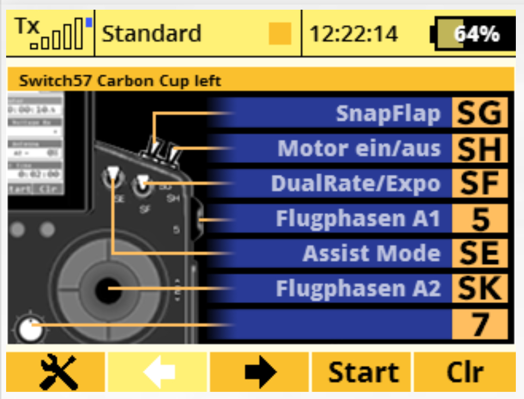

Wellicht handig om een lua appje te installeren waar je alle schakelaar functies kan oproepen vanaf je display
Heel handig als je met aangepaste schakelaar bezetting werkt en je op t veld even niet meer weet welke schakelaar wat doet

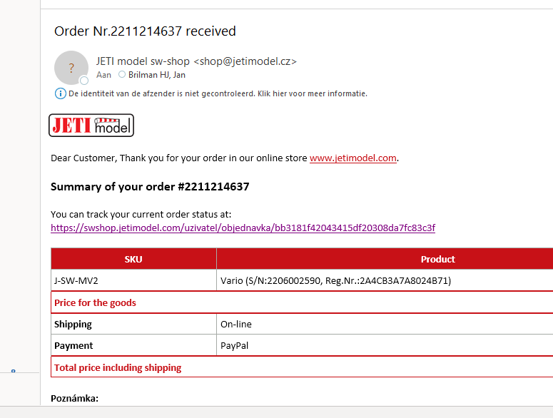

Ik heb zo-even de vario module besteld, bevestiging gekregen . . .
Nu zou er toch een 'activation mail' moeten komen?
Er gebeurt (nog) niks . . .
Deze bevestiging zat bij de ongewenste mail, maar die is nog steeds leeg . . .
(Doe ik (weer eens) iets verkeerd?)
