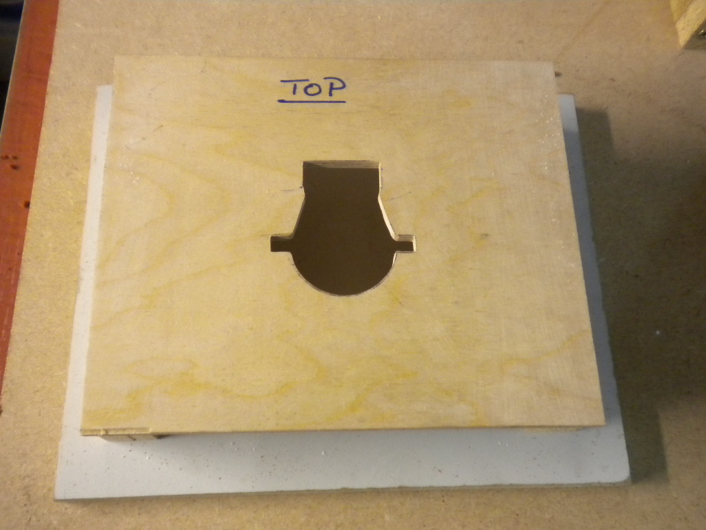

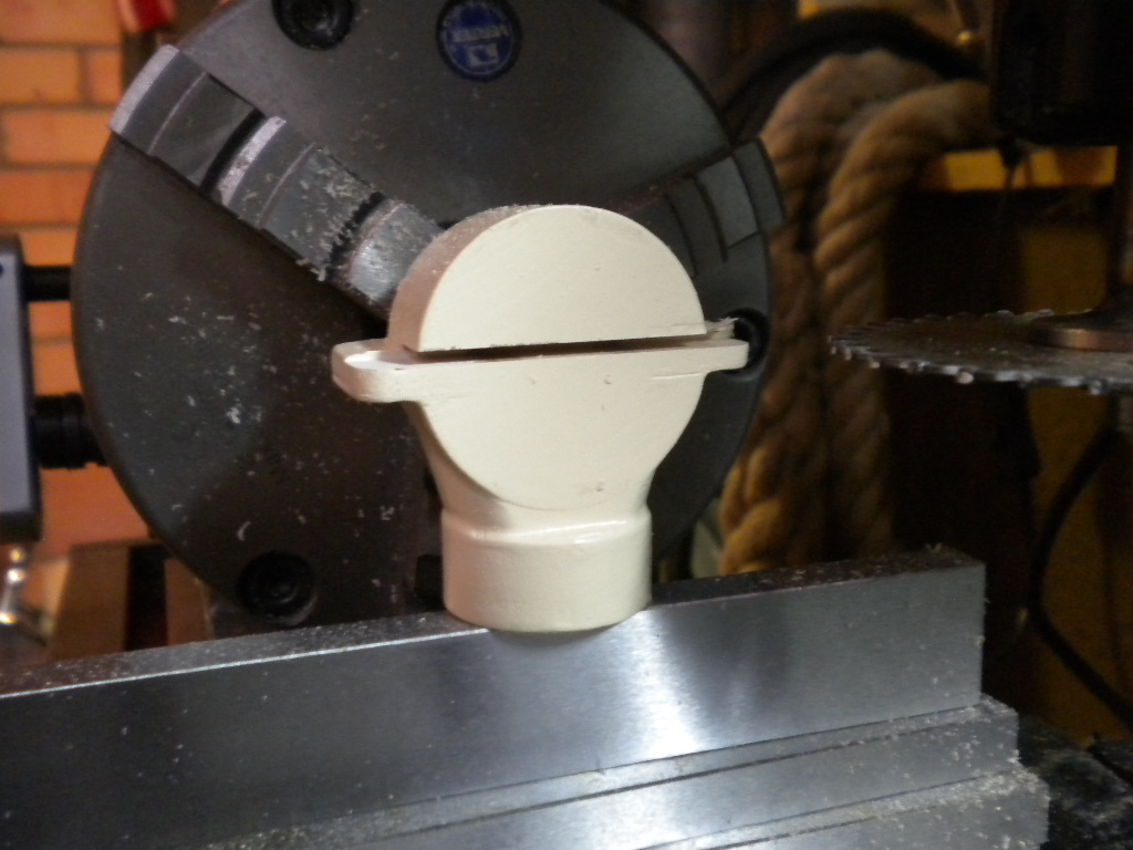

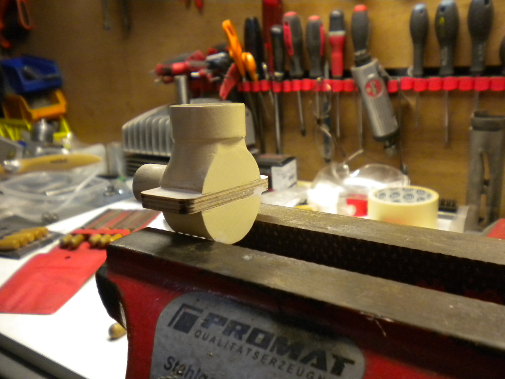

Nu terug naar de houten mal , er was een foutje in het ontwerp :mad: , ondertussen heb ik het al wel verbeterd :)
De lippen voor de motorbevestiging stonden niet op gelijke hoogte , foutje gemaakt tijdens het frezen :oops:

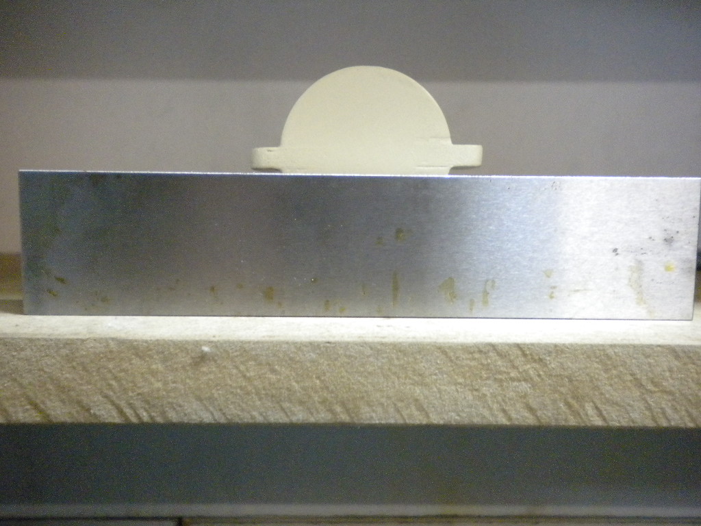

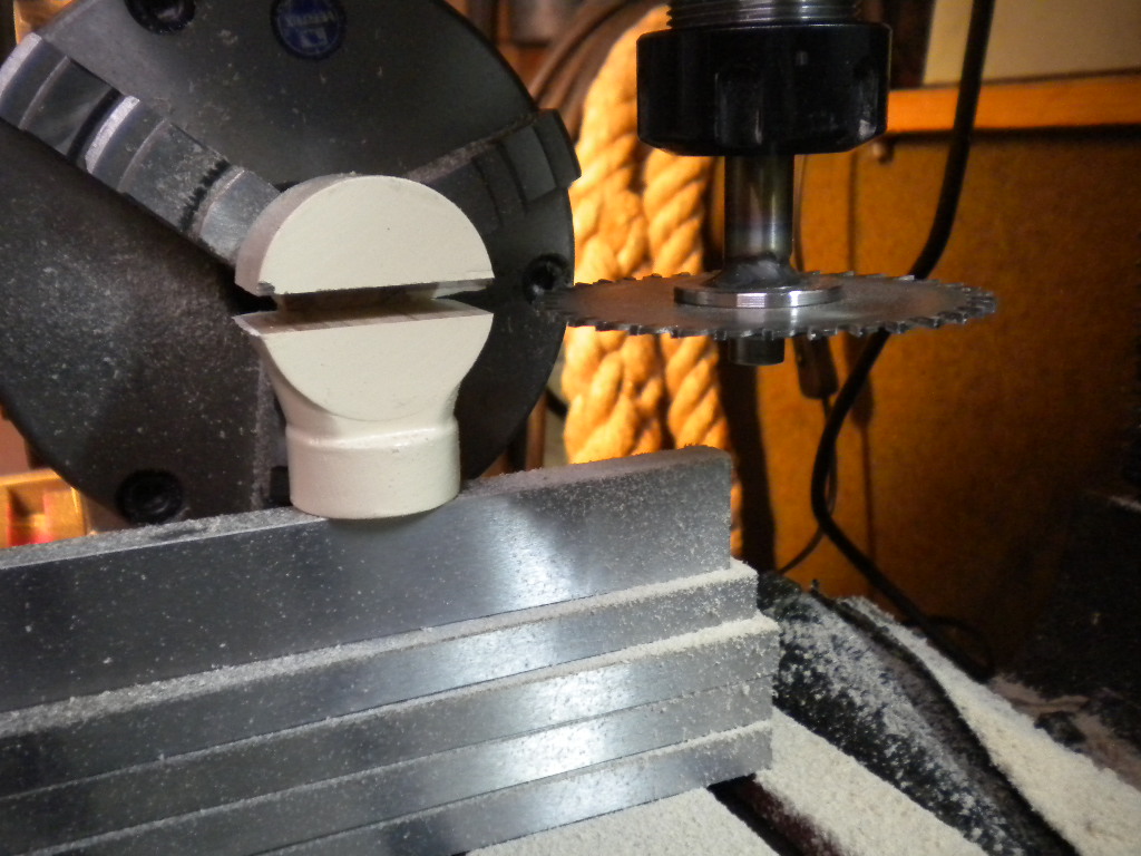

Nu bovenkant motor evenwijdig gezet aan de tafel van de freesbank en met de zaagfrees over de hele breedte een groef gefreesd , zo moeten de lippen wel evenwijdig en op gelijke hoogte staan
Nu heb ik er een triplex plaatje van 6 mm ingelijmd i.p.v. 5 , dus ik zat er +- 1 mm naast , terug geplamuurd , nu nog verven en 't is terug in orde :D

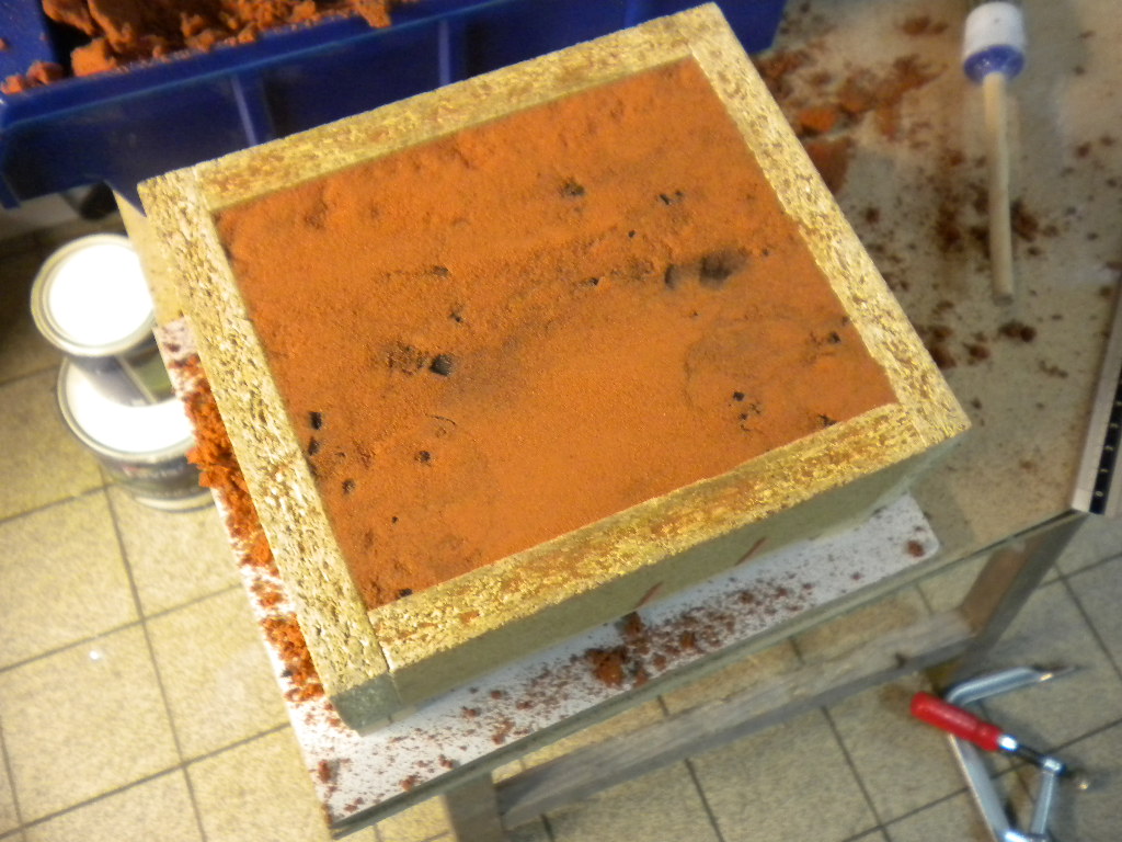

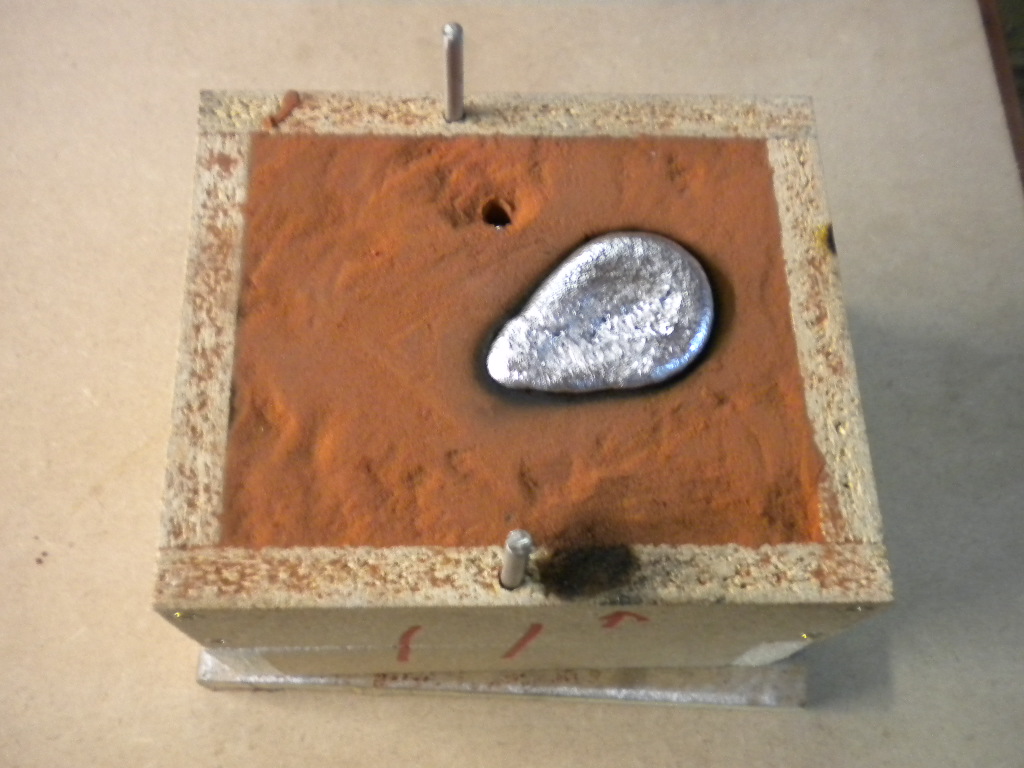

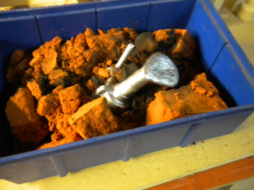

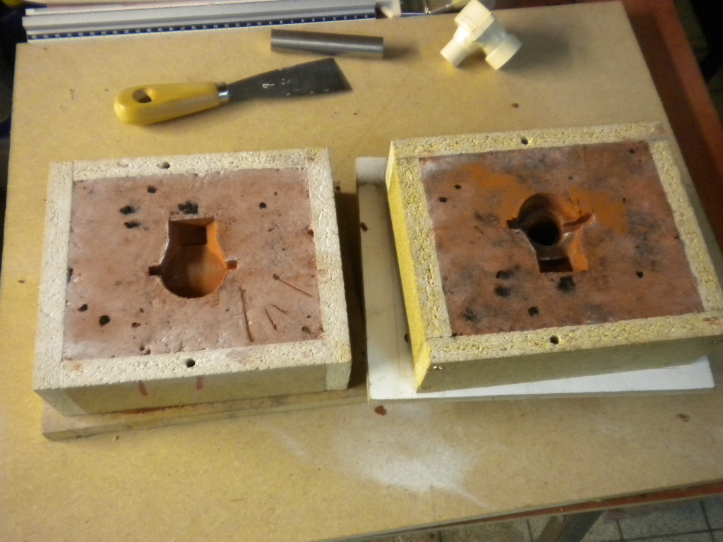

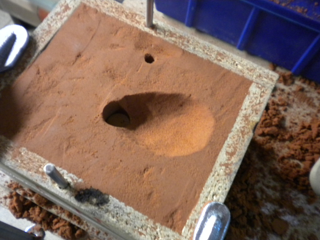

Het is een feit , mijn eerste gietstukje :D , het is nog niet volledig naar mijn goesting , er zitten nog enkele kleine foutjes aan maar voor het eerste probeersel ben ik best tevreden , het gieten van het stuk ben ik in de atelier van de zaak gaan doen en natuurlijk mijne kodak vergeten , daarom heb ik het vullen van de gietbakjes thuis nog eens overgedaan , ik heb het zand zoveel mogelijk gerecycleerd en vandaar ga je hier en daar nog wat zwart zien in het vormzand .

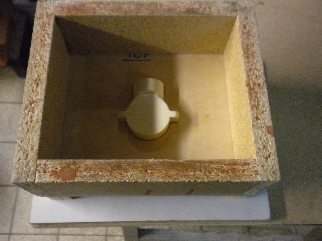

Omdat ik de houten mal niet wilde delen , zoals Sjef liet zien , heb ik een hulpplaat gemaakt om de eerste bak te vullen
Hier past de houten mal in , nu kan ik beginnen vullen
Onderste bakje gevuld
Omgedraaid met de hulpplaat er nog op
Zonder plaat en hier strooi ik talkpoeder op om de 2 bakjes te kunnen scheiden zonder dat het zand aan elkaar kleeft
Bovenste ook gevuld en de toevoer en ontluchting voorzien
Eerst terug uit elkaar om de houten mal te verwijderen
Gegoten
En dit is het resultaat
Wordt vervolgd , groeten Jef:cool:

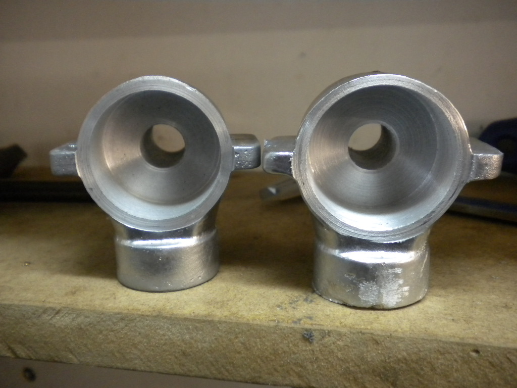

Mijn eerste gietstuk van het krukascarter eens uitgedraaid om de binnenkant te checken op gietgallen , op kleine puntjes te na lijkt het mee te vallen , zeker geen grote gaten te zien :)

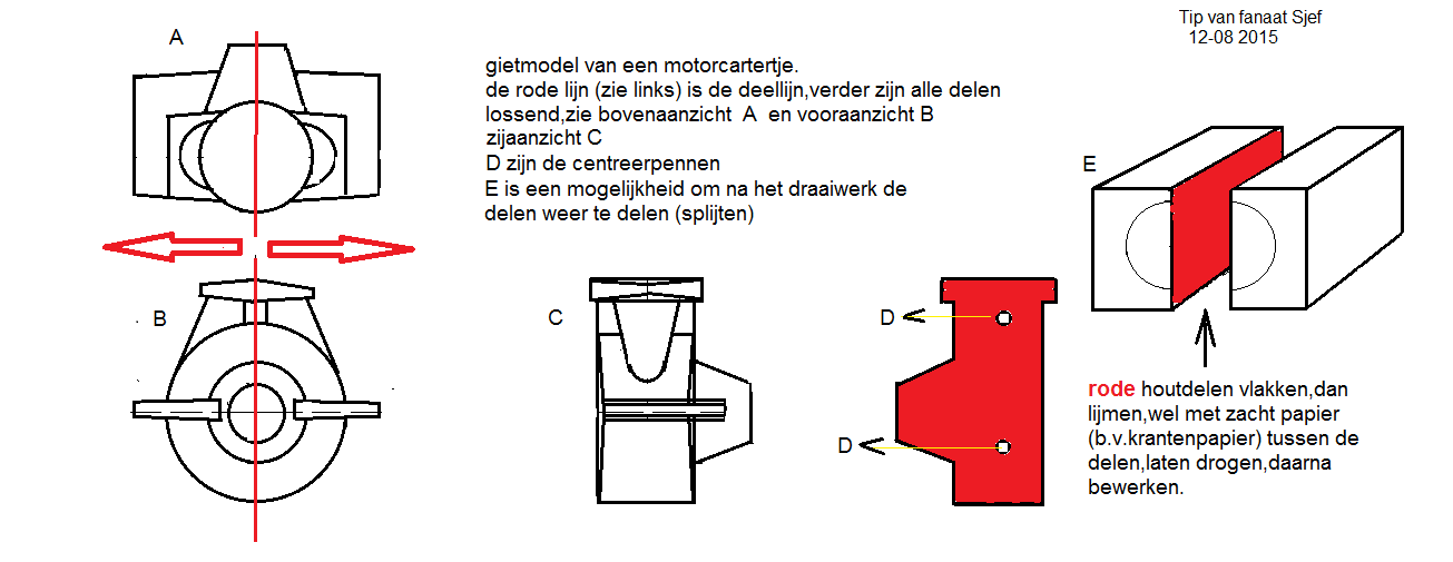

Jef,
Het is prima gelukt voor je eerste gietstukje,het is veel eenvoudiger dan deze werkstukjes helemaal te draaien en frezen uit een blokje aluminium.
Je kunt dergelijke werkstukjes makkelijker met de nodige nauwkeurigheid eerst van hout maken,het is even wennen maar om na het gieten de resultaten te zien,geweldig.
Vermoedelijk komen de kleine puntjes door de aanwezigheid van vocht in het vormzand,om dat te voorkomen moet je de complete kast voor het gieten goed laten drogen,dit is beslist nodig!
Ook er voor zorgen dat het vormzand ook met de gietkast een borging heeft dat het daar ook vast blijft zitten.
Het is best de moeite waard om het gietmodelletje met de nodige aandacht (lossend) te maken,zie het schetsje.
groeten fanaat Sjef
Goed gedaan Jef!!
Volgende keer tussen de toevoer en de holte nog dat zeefje zetten waar we het in de Pb over hebben gehad. Verder...goed man!!
Optimaliseringen kunnen nog door het meest geschikte alu te gebruiken....dus geen spuitgietonderdelen!!

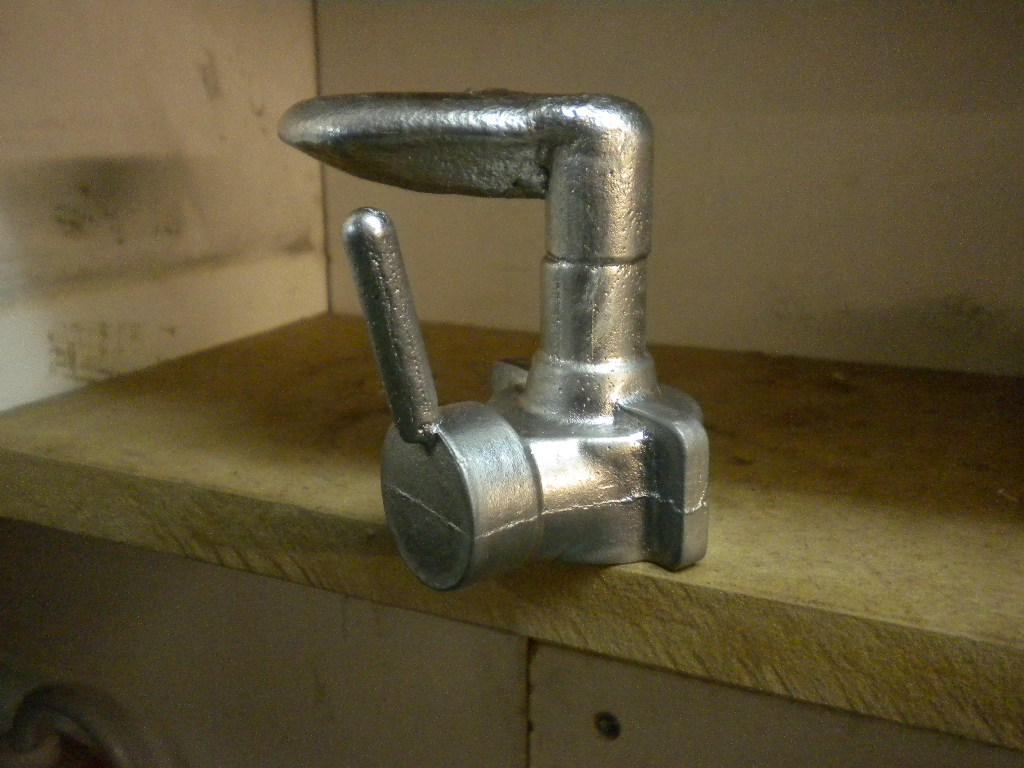

Bij mijn 2de poging heb ik het carter i.p.v. op de kop in de lengte in het vormzand gegoten , volgens mij is dit beter gelukt , je ziet zo de "naad" minder , de testen gaan verder en ik houd jullie op de hoogte.
Groeten Jef :cool:
Probeer aan te gieten op het dikste gedeelte...probeer in ieder geval de verbinding tussen de gietboom en het product ( de aansnijding heet dat) zo groot mogelijk te maken.
Tijdens het stollen van het aluminium zal het product proberen het nog vloeibare aluminium uit de gietboom ( die dus relatief dik dient te zijn) te trekken en zo inzakken van het oppervlak en slinkholtes inter te voorkomen. De overloop/opkomer/ontluchting (er zijn diverse benamingen voor) is bij zandgietwerk niet echt nodig ( bij spuitgietwerk waar de holte in een fractie van een seconde wordt gevuld wel).
In dit geval had je dus beter de gietboom naar het kopvlak van de cilinder aansluiting kunnen laten lopen ( er naast en dan met een forse doorlaat er aan vast). De doorlaat tussen gietboom en product is nu slechts....3 x 18 mm of zo iets...die is als eerste dichtgevroren en er kan niets meer nazuigen.
Maar...creatief gedaan en je wordt nog wel een volleerd zandgieter!!!
groet,
Henk

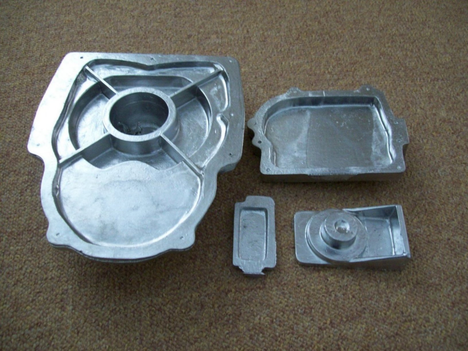

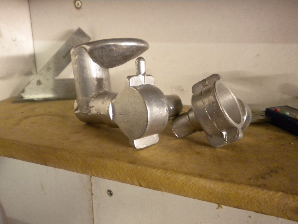

Je hebt behoorlijk last van putjes in het oppervlak en wat te veel en te grote poriën na het bewerken.
Hier nog een foto van enkele gietstukken die ik recent gemaakt heb.
Zie je dat dit oppervlak veel gladder is??
Of dat van jouw aan het vormzand of aan de legering ligt is op afstand moeilijk te beoordelen...maar meest waarschijnlijk is het de legering...
Het onderdeel rechts onder op de foto is ongeveer even groot als jouw carter.
Groet,
Henk
Henk , die zien er inderdaad veel beter uit , ook de kleur is anders alhoewel dat op foto soms moeilijk te bepalen is , zoals je al aangaf zit het hem volgens mij ook in een andere legering , het vormzand is oliegebonden en heb ik van bij een kunstenaar die bronzen beelden giet en die zien er ook heel glad uit , dus daaraan ligt het niet denk ik , ondertussen heb ik gemaild naar een gieterij of ik daar aluminium kan kopen maar nog geen respons , afwachten dus . Mijn volgende gietstuk doe ik nog met deze aluminium maar ga eens voeden langs de cilindervoet zoals jij voorstelde , wordt ongetwijfeld vervolgd .
Groeten Jef ;)

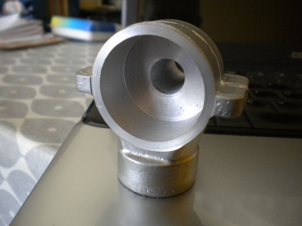

Poging nr.3 ; ik heb de indruk dat het me steeds beter lukt maar 100% is het nog zeker niet
Poging 1 en 3 , het is hier nu niet zo duidelijk te zien maar in 3 zitten minder putjes dan in 1

Jef, dat ziet er perfect uit , waarin en hoe smelt je het aluminium eigenlijk?
Dirk
Voorlopig nog in een inox kroesje dat ik in elkaar gelast heb en verwarmen doe ik met de "sjalumo" , ik heb grafiet kroesjes besteld maar die zijn nog onderweg (van China vermoed ik) en een oventje ga ik daarvoor ook nog bouwen
Groeten Jef

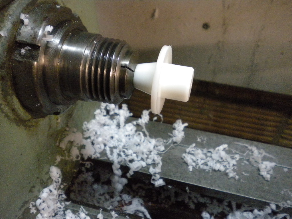

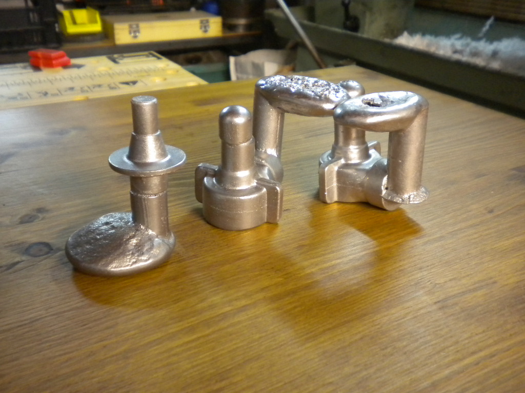

Ondertussen nog enkele brouwsels gegoten , ook voor het cilinderkopje heb ik een vormpje gedraaid in POM om het te kunnen gieten
Nog eens op een andere manier gevoed en ontlucht , zien er bruikbaar uit , bij het cilinderkopje heb ik aan de bovenkant een extra stompje voorzien om het te kunnen inspannen in de draaibank

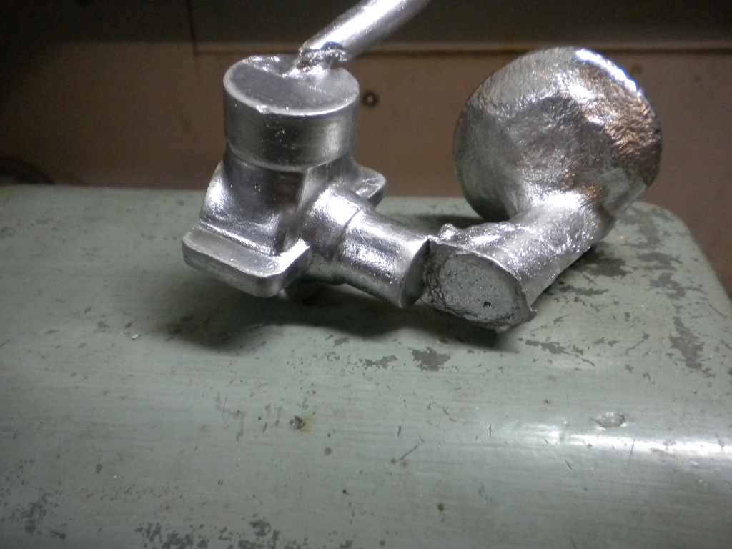

Kopje al eens bewerkt en op een klein putje na ziet het er goed uit

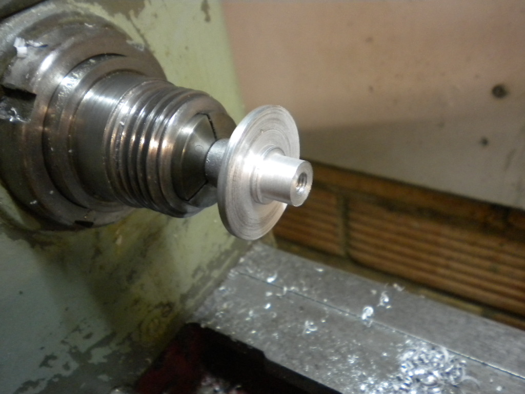

Extra stompje nog afdraaien

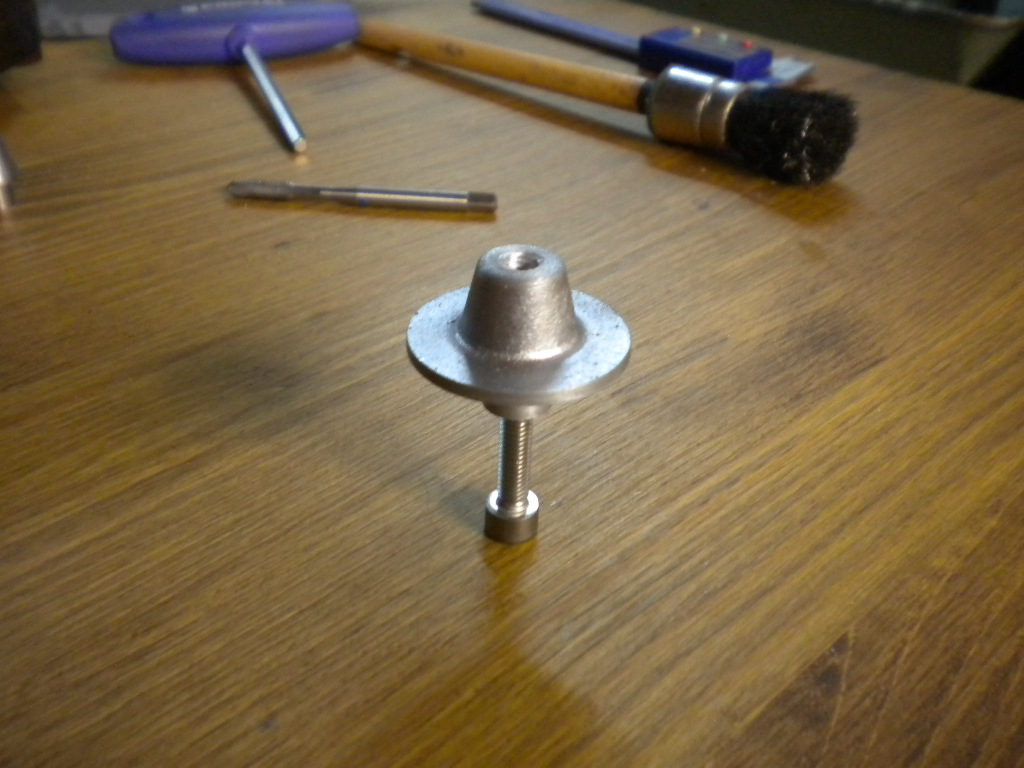

Cilinderkopje
Groeten Jef , wordt vervolgd ;)
Jef,
je gietwerk ziet er al gelikt uit,je hebt de smaak te pakken,door zelf te experimenteren bereik je in dit geval het meeste.
Een prima giet-malletje maken is niet zo moeilijk,maar om het dan ook nog zelf te vormen en te gieten in een zelf gemaakt gietoventje dat is pas modelbouw......prachtig!!!
fanaat Sjef
