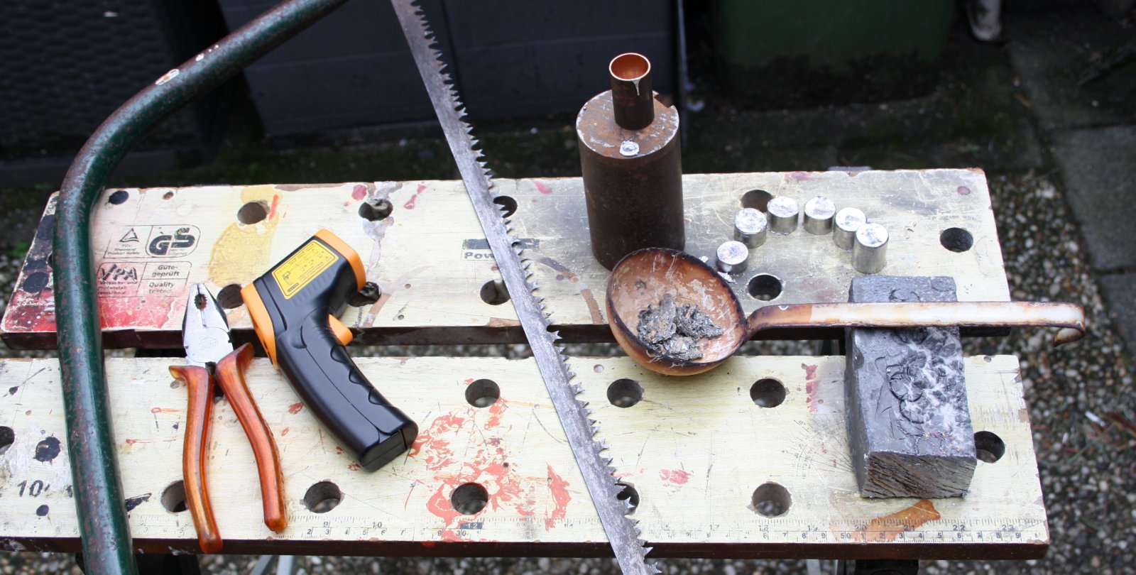

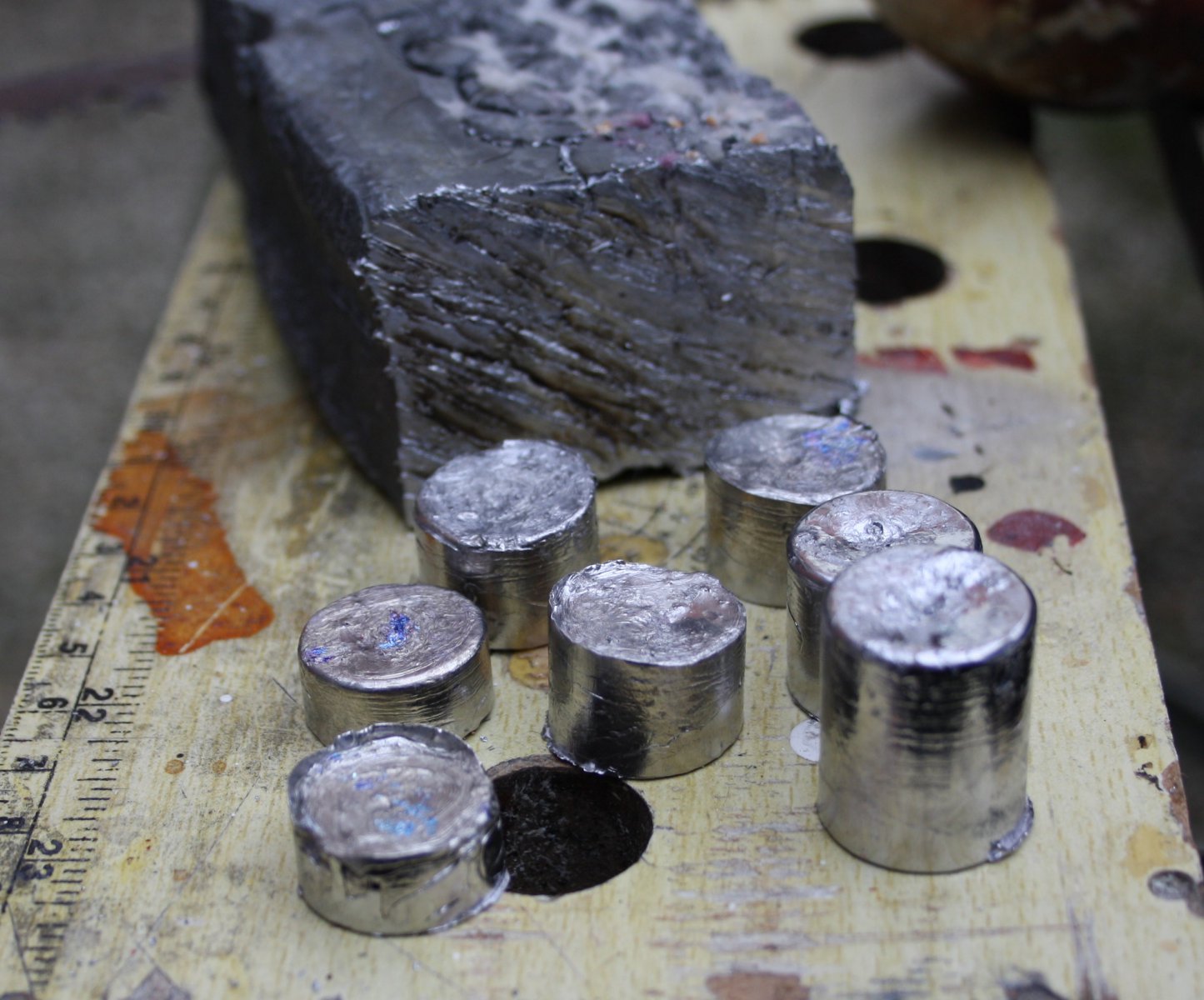

    Vandaag een paar ballast gewichtjes gegoten aan de hand van dit filmpje:
    Dat leek me veiliger, dan lood gieten in een houten mal, waar het gevaar van vocht in het hout altijd een dingetje kan zijn...
    De eerste staat af te koelen, buiten gaat dat behoorlijk rap.
    Een overzicht van de gebruikte materialen, minus de campingbrander, die staat binnen in het washok, met het oog op de wind:
    De boomzaag, de grove vertanding is de enige mogelijkheid om door de klont lood rechts op de foto heen te komen, de tang om de pollepel te hanteren, IR temperatuurmeter, de pollepel met de resten af te schuimen rommel uit het lood. Een stuk staal bij wijze van massa om het stukje Ø22 mm koperen buis op te zetten.
    Het lood stolt hier onmiddellijk op er lekt niks.
    En het donorlood met de resultaten van het gietwerk, van 58 tot 23 gram:
    Nu nog een netjes rond gat in de neus maken en uitbalanceren.
    Groeten, Jan.

    In plaats van een grove zaag gebruik ik meestal een hamer en beitel om van grote blokken lood een hanteerbaar stuk af te steken. Werkt ook goed, zonder 'zaagsel'. Hoewel wanneer je dat opvangt kan het zo weer meegesmolten worden.

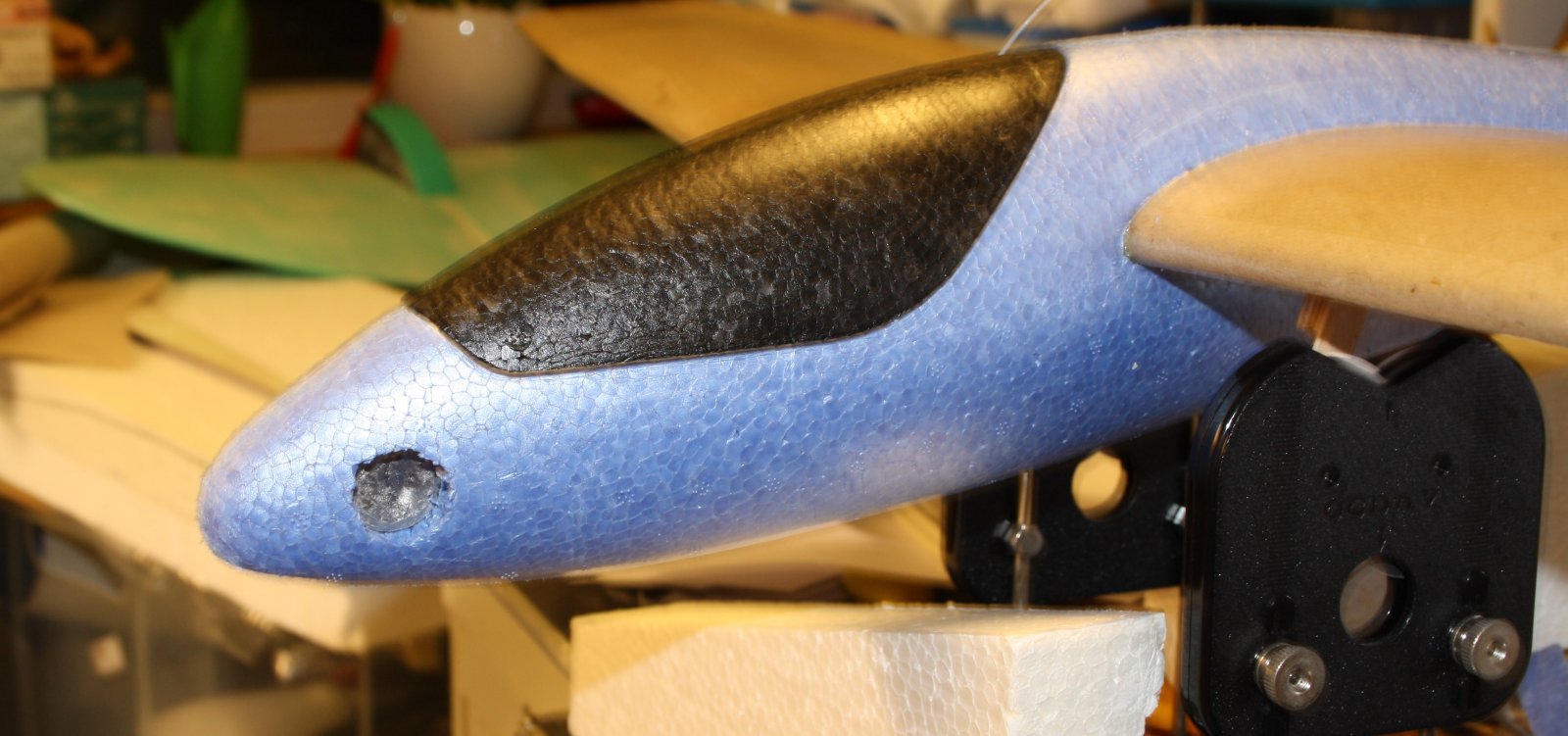

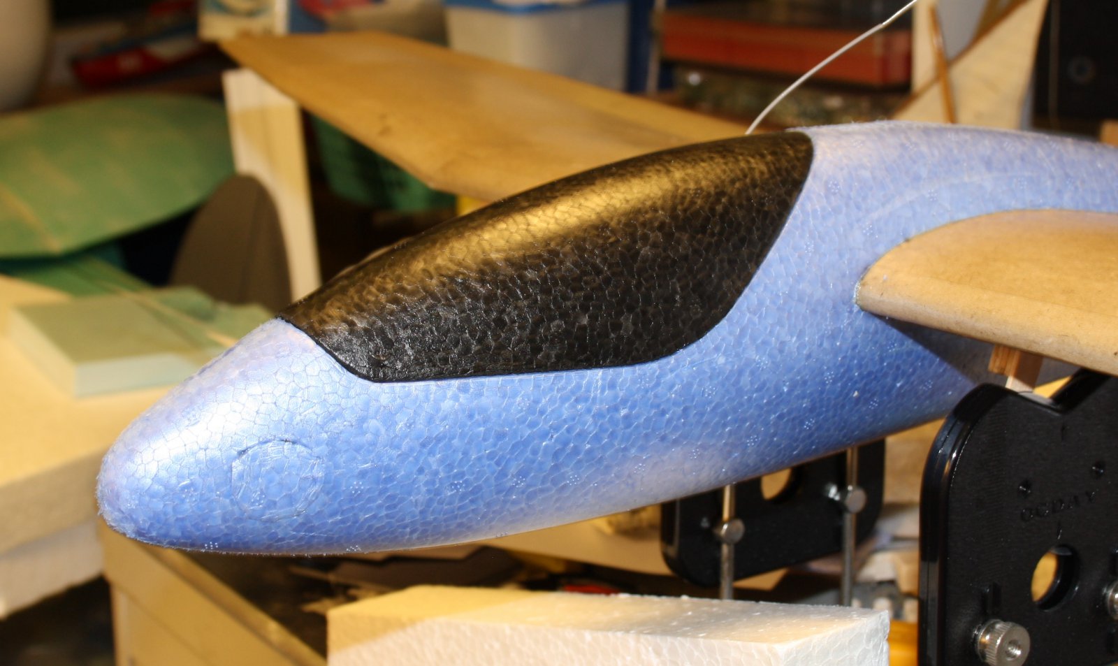

    Nee, niet in de vorm van de neus, dat is me nét iets te definitief, als ik een andere batterij of ontvanger inzet, is het lastig corrigeren.
    Ik heb het toestel gebalanceerd met 42 gram op de neus, vlak vóór de cockpitkap, die plaats overgenomen naar beneden en centraal in de neus een gat geboord met lepelboor Ø 18 mm, daar zit het schijfje lood strak in:
    Nog een afdekplaatje uit een afvalstuk en je ziet er (bijna) niks van.
    Zoiets:
    In principe klaar voor proefgooien, er moet alleen nog een sleephaak aan,

    Dat heb ik wel eens geprobeerd, maar bleef ruim een centimeter van het midden steken, de beitel liep vast. Van twee kanten af gewerkt, maar het laatste stuk was zwaar werk.
    Waarschijnlijk op een te verende ondergrond gewerkt (grindtegel achterhuis).
    Het zaagsel is in de stofzuiger verdwenen, dat was te fijn om, zonder veel vervuiling, op te kunnen vegen.

    Voor het zware doe je het natuurlijk:banana:
    Van 2 kanten doe ik het inderdaad ook. Ik heb blokken van ~5 kg rond en ~5 cm dik. Ooit gekregen via een bedrijf dat vanwege de Arbo naar stalen gewichten moest.
    Ik maak er loodblokken van voor in de vleugel. Ik giet in een mal gemaakt van 2 stukken aluminium hoekprofielen. Ben nu niet thuis, maar kan over enkele dagen wel wat foto's posten.

    Ik ben ooit eens naar een oud ijzer boer gegaan, en daar kocht ik voor een tientje een stuk nog ongebruikt daklood, een paar millimeter dik, je kan het knippen met een schaar. Voor jaren genoeg. Meestal gebruik ik er plakjes van, een enkele keer een rolletje.

    Ik wil het wel eens proberen, maar bladlood (lood in het algemeen) is prijzig geworden, kijk maar eens wat je voor een bescheiden rolletje van 10 cm breed kwijt bent.
    Voorlopig kan ik even vooruit, de resterende cilindertjes die ik gegoten heb, wegen samen 290 gram, als ik zoveel lood nodig heb is er tijdens de bouw iets fundamenteels fout gegaan...

    Ik kreeg voor een tientje een paar kilo lood mee van een installateur. Deels nieuw, deels gebruikt bladlood. De moeite om er even langs te lopen en te vragen, vaak hebben ze nog wel wat liggen in de container.

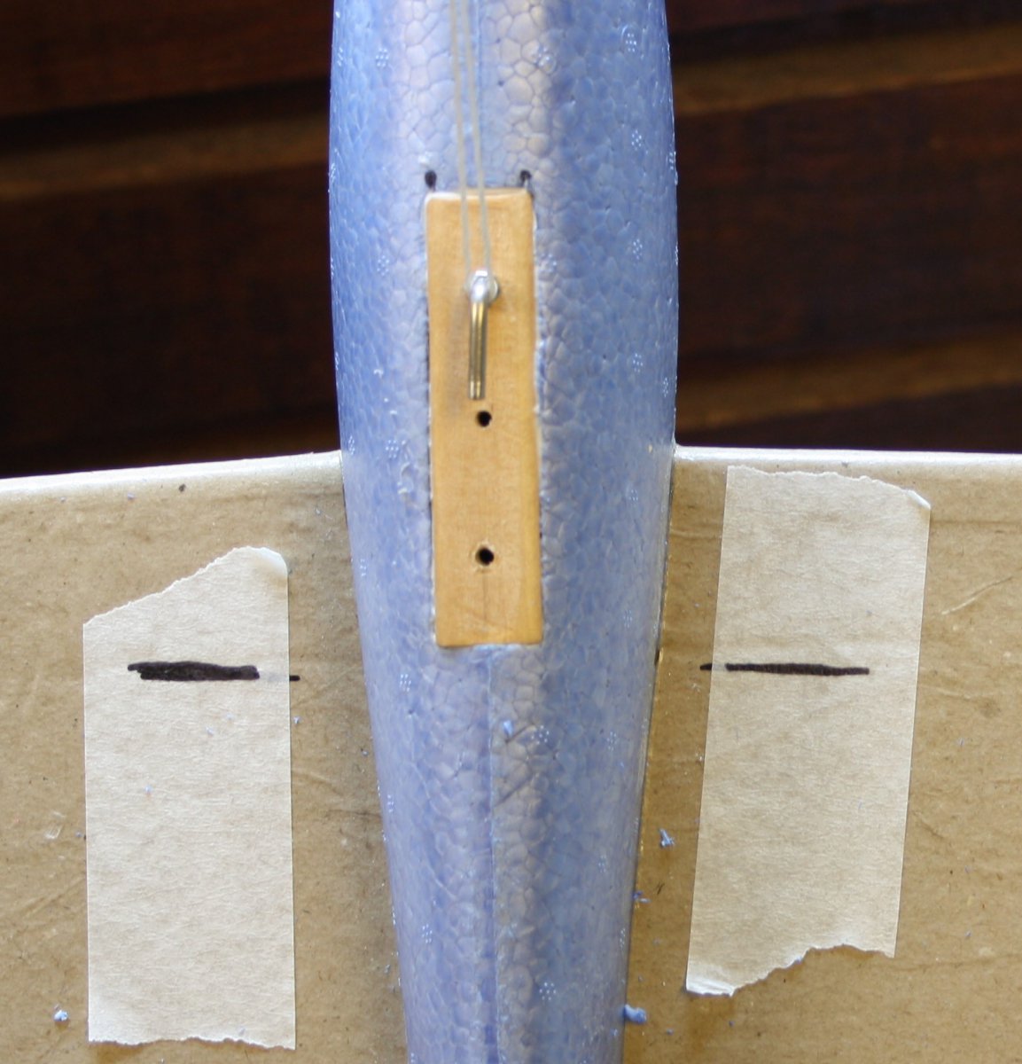

    Het is me te koud om buiten te werken, dus de Nurflidl voorzien van een blokje beuken met drie gaten met M3 erin getapt:
    Zo heb ik de mogelijkheid om de sleephaak verder naar voren te plaatsen als dat noodzakelijk blijkt, want ik ben niet zeker van de plaats van het zwaartepunt, zoals afgetekend...
    Groeten, Jan.

    Gelet op de streepjes, van het CG neem ik aan, kan je haak wel wat naar achteren.
    In deze positie krijg je (veel) meer voorwaartse snelheid dan verticale snelheid (hoogtewinst). Lekker uitproberen. Als het wat warmer is.

    De haak zit hier in de 'Flitsch' positie (eigenlijk alleen voor de foto), waarbij je overwegend voorwaartse snelheid opbouwt. In het meestal wat hogere gras van mijn veld geen briljant idee, vanwege de weerstand die het rubber door het gras ondervindt, tenzij ik het ankerpunt iets van anderhalve meter (of méér) boven de grond zet door middel van een geschoorde stok.
    Met dit idee loop ik al een poosje rond want het hoge gras neemt veel energie op, die niet voor de start beschikbaar is.
    Maar dan heb ik nóg meer zooi mee te slepen, op te bouwen en na afloop weer op te ruimen...

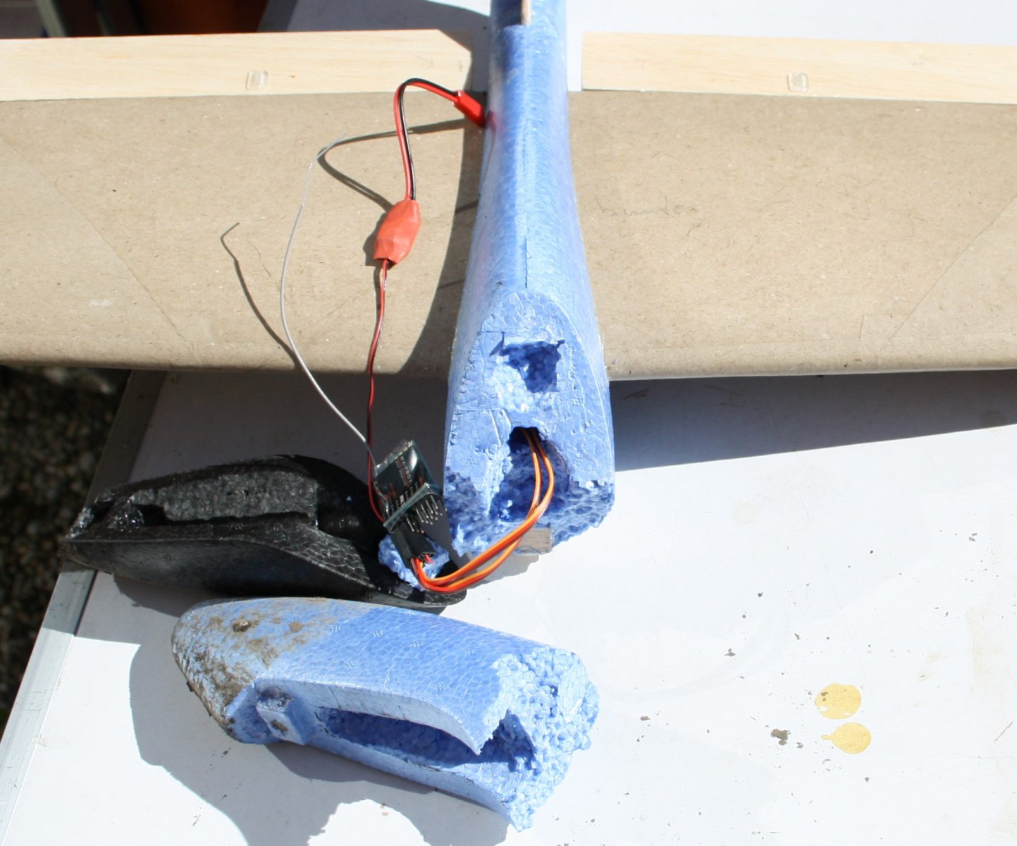

    Toen de vergissing van de dag; de sleephaak verder naar achteren.
    Dit bleek te ver en de Nurflidl knalde tien meter voor me in de zachte grond:

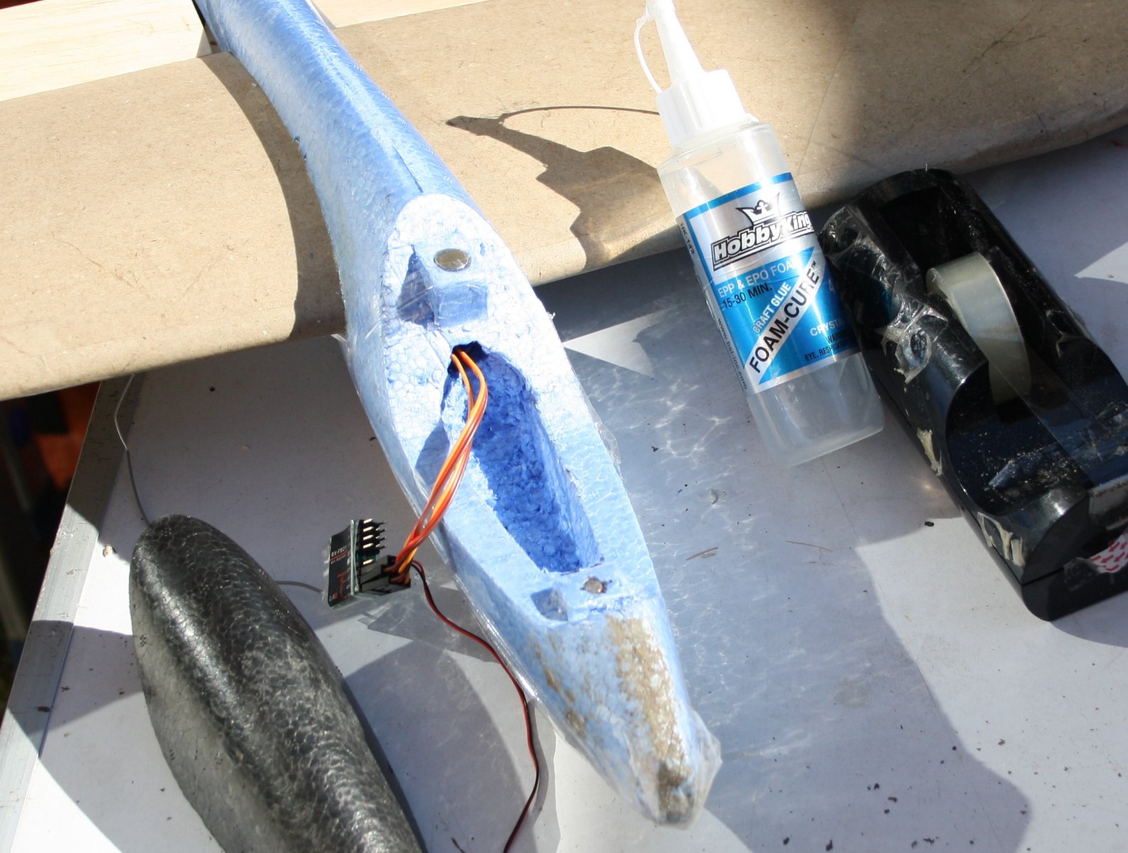

    Tot aan de cockpit de modder in en afgebroken, ik moest de neus met enige moeite lostrekken.
    Goed, elektronica werkt nog, dus de boel in de auto gelegd en nog een paar starts met de Albatross gedaan, die het (zoals bekend) bij deze wind ook goed doet.
    Eenmaal thuis de ergste modder er af geveegd en de boel gelijmd, met de licht expanderende lijm van Hobbyking en met tape gefixeerd.
    Als het weer meewerkt, morgen de volgende testvluchten. Misschien de uitslagen van de elevons iets vergroten, door de stang een gaatje verder naar buiten te zetten op de servo's.
