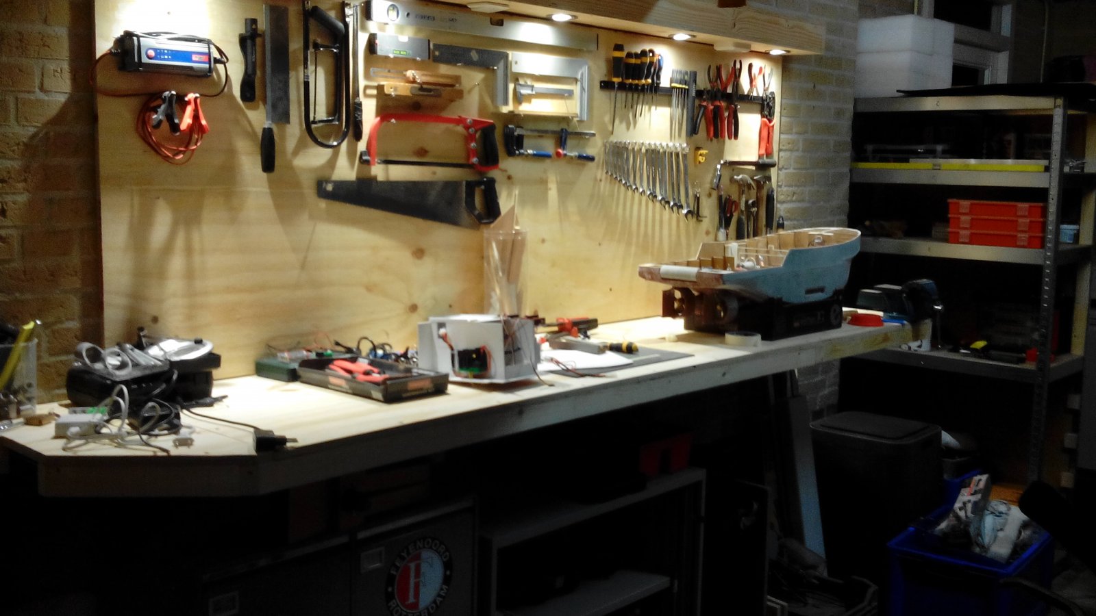

Hier een kijkje in de nieuwe keuken, ofwel de nieuwe werf is afgelopen week in gebruik genomen. De Ocean Wave is in de verte te zien op de werkbank. De Ocean met haar lengte van zo'n 80cm is wel in te schatten hoe lang het werkblad is. Zelfs voor een mammoettanker is nu plaats .

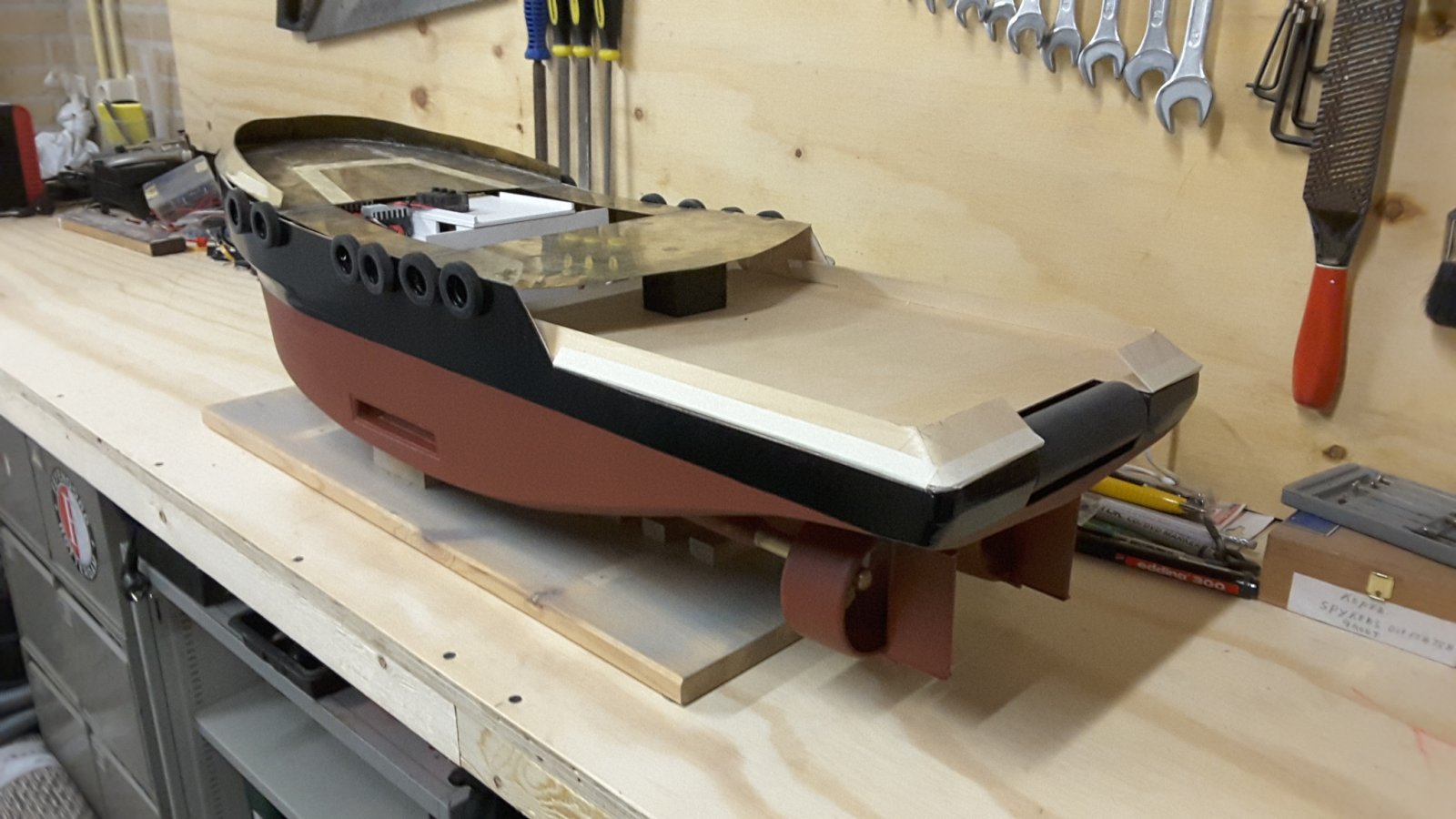

De eerste werkzaamheden aan de Wave zijn inmiddels gestart. De romp boven de waterljjn word strak gemaakt dmv polyesterplamuur. Daarna krijgt ze weer en nieuwe schilderbeurt zodat ze er in Goes een beetje representatief bij ligt.

prachtige werkplek Dennis, De winter is nog niet voorbij , je kan dus nog heel wat bouwen voor er opnieuw kan gevaren worden.

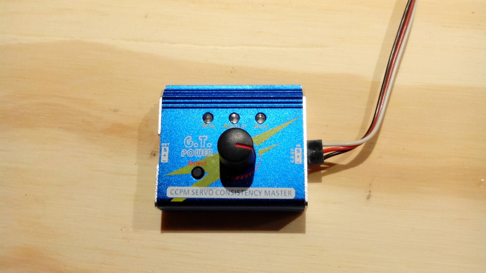

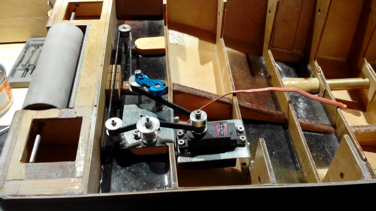

Voor de hele verhuizing ben ik bezig geweest met de roeren. Ik heb lopen tobben met 1 servo en de stuurstang. Bij deze constructie hadden de roeren een ongelijke stuuruitslag bij geheel bak-en stuurboord verdraaiing. Wellicht nog bekend bij de trouwe volgers. Inmiddels is dat overbrengingsprincipe verwijderd en ben aan het werk gegaan met een tandriemoverbrenging. Hierdoor blijft de stuuruitslag van de roeren gelijk met aan sturing van 1 servo ivm ruimtebesparing. Met een servotestertje ertussen (€8 via Al*-*xpress) lekker testen zonder het gehele rc te hoeven aansluiten!
Ook deze constructie was even uitvinden met verschillende tandwieltjes en overbrengingsverhoudingen. Nu zijn 3x16 tandwieltjes geplaatst en heb ik een stuuruitslag van ongeveer 90° heen en weer. Nog niet helemaal het gewenste resultaat maartoch.
Hieronder de overbrenging, bestaande uit de riem, een meelooprol en een riemspanner....

Mooie oplossing Dennis! Ook geen last van het eventueel aantikken van het spant achter de roerkoning in geval van grote uitslag.

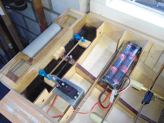

Allereerst een foto van het eerste ontwerp van de stuurinrichting. Te veel krachten kwamen op de stuurstangen waardoor de soldeerverbinding van de servo naar de stang in tweeen brak. Ook liepen de roerstangen tegen het achterspant aan bij een te grote roeruitslag. Affijn, reden temeer om te kiezen voor een ander ontwerp.
Hieronder het nieuwe ontwerp van de stuurinrichting. Klein detail is de veer van de riemspanner. Deze is gemaakt van een wasknijperveer omwille haar grote spankracht die nodig is om de riem niet over de tandwielen te laten verschieten.

De afgelopen week heb ik de romp weer in de antifouling geschilderd en ook het zwart aangebracht. Een paar stootbanden geplaatst zodat ze er een beetje netjes bij ligt in Goes.
Volgend weekend zullen de World Diamond en de MMC887 haar vergezellen. Aankomende week zullen zij een schoonmaakbeurt krijgen.
