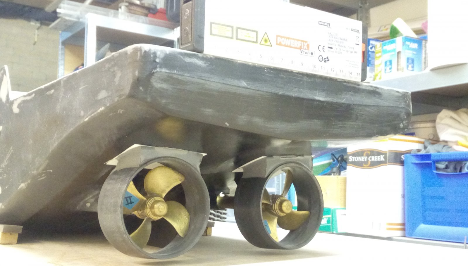

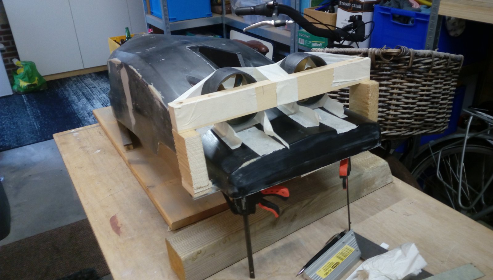

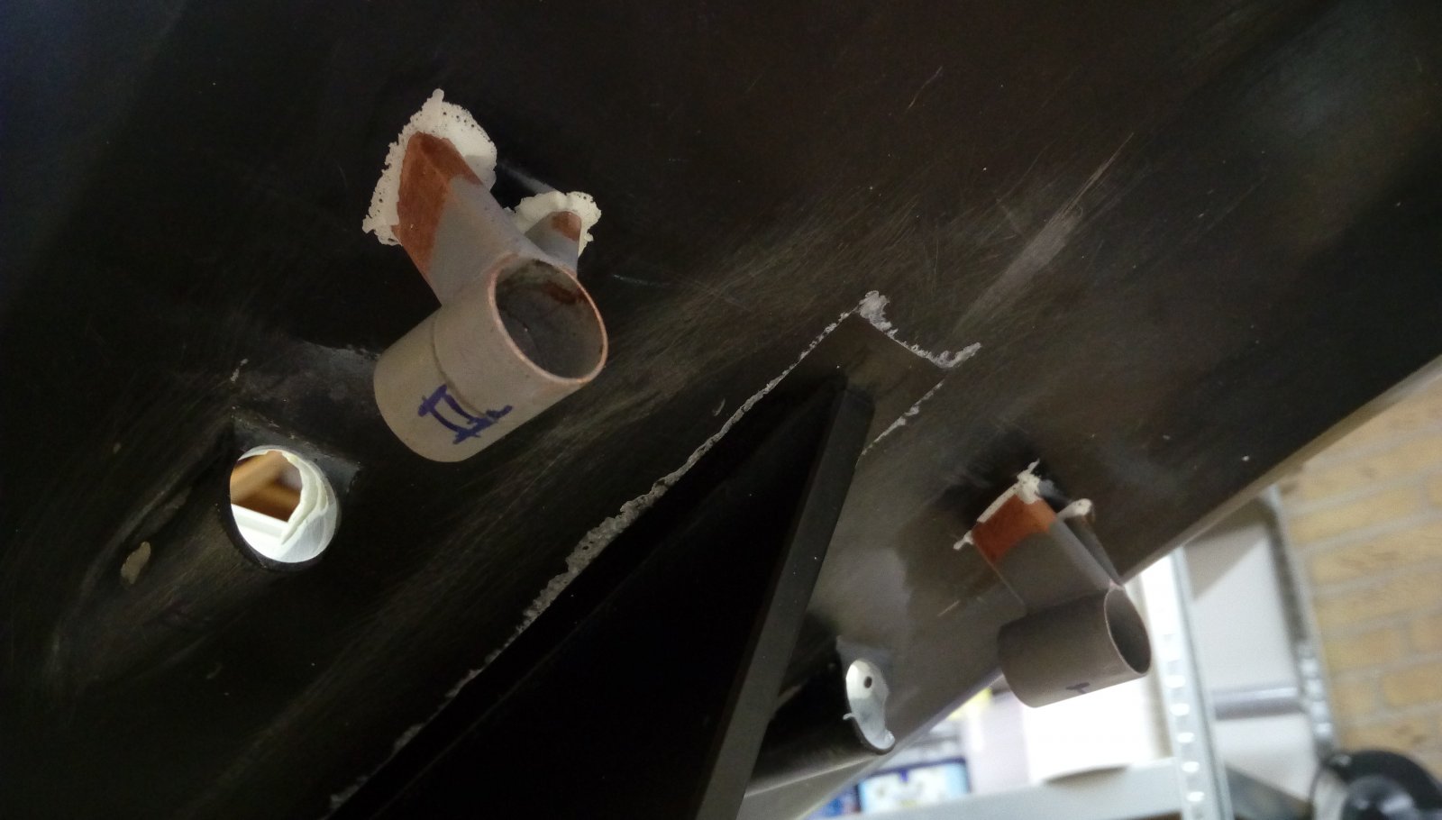

    Voor de eindmontage van de aandrijving heb ik eerst 2 schroefas steunpunten gemaakt voor aan de onderzijde van romp.
    De steunen zijn gemaakt van een mofje koperleiding 15mm waar doorheen de as geschoven wordt. De steunen naar de romp zijn plat geperste stukjes koperen waterleiding die vervolgens weer zijn gesoldeerd aan de doorvoermof.
    Om de steunen goed te bevestigen heb ik in elk steuntje, dus 4x, een tapeindje doorgestoken door de romp de steun in. Op de tapeindjes een moertje geplaatst en verzonken in de binnenzijde van de romp. Daarna de overgang van steun naar de romp afgeplakt en van binnenuit de romp de steunen ingegoten met polyester. Binnen in de romp is nu niets meer te zien van de bevestiging!
    Voordat de steunen definitief werden geplaatst heb ik eerst de complete aandrijving geplaatst ivm de uitlijning.
    Ook de schroeftunnels zijn volgens hetzelfde principe geplaatst, echter zijn deze wel demontabel gehouden om later nog onderhoud te kunnen doen. Ook bij de tunnels zijn de fundaties gegoten met polyester. Op de foto boven kun je nog het opstaande tape zien langs de tunnels. Hiertussen heb het polyester ingegoten.
    Nadat alle onderdelen uitgelijnd, gemonteerd en getest waren, heb ik definitief de schroefassen ingegoten.

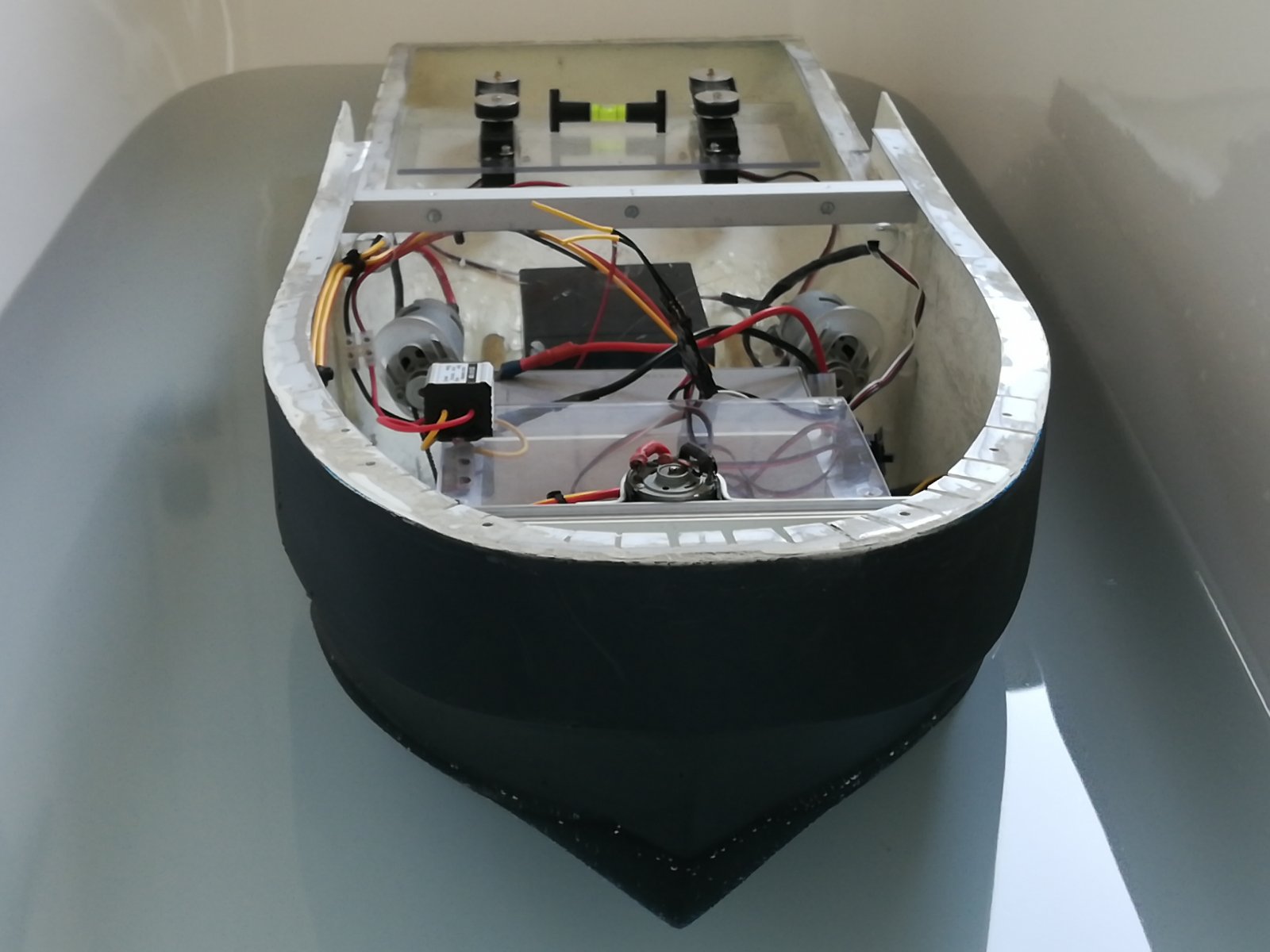

    Na een dagje uitharden heb ik de werf verplaatst naar mn lokale testcentrum.......de badkamer om de Ocean Wave een lekdichtheidstest te ondergaan.
    24uur lang in bad zonder een spetterje water!

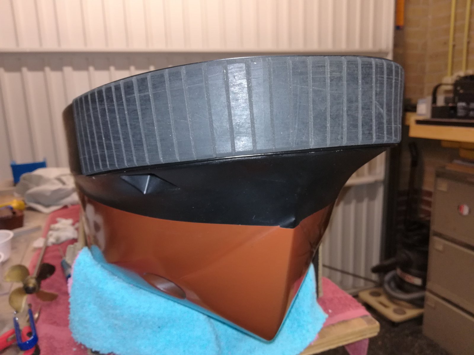

    Solex, in het begin van mijn verslag kun je de romp in detail zien. In de boeg zit een bijzondere vorm die, samen met de schroefasfundatie uitkomend uit de romp het beter was de mal overlangs te splitsen. Wanneer ik hem over de lengte had gemaakt, kon de mal nooit loskomen van de romp. Vandaar.

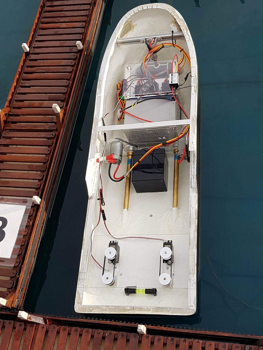

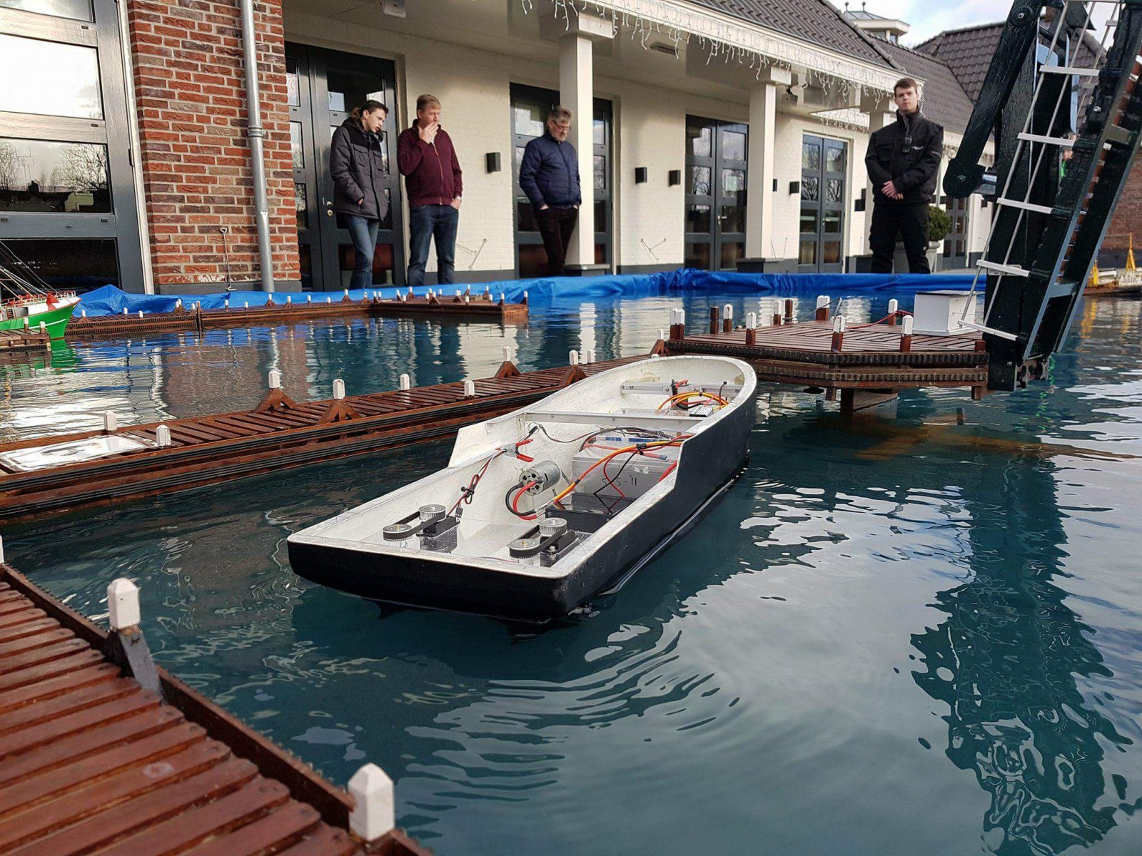

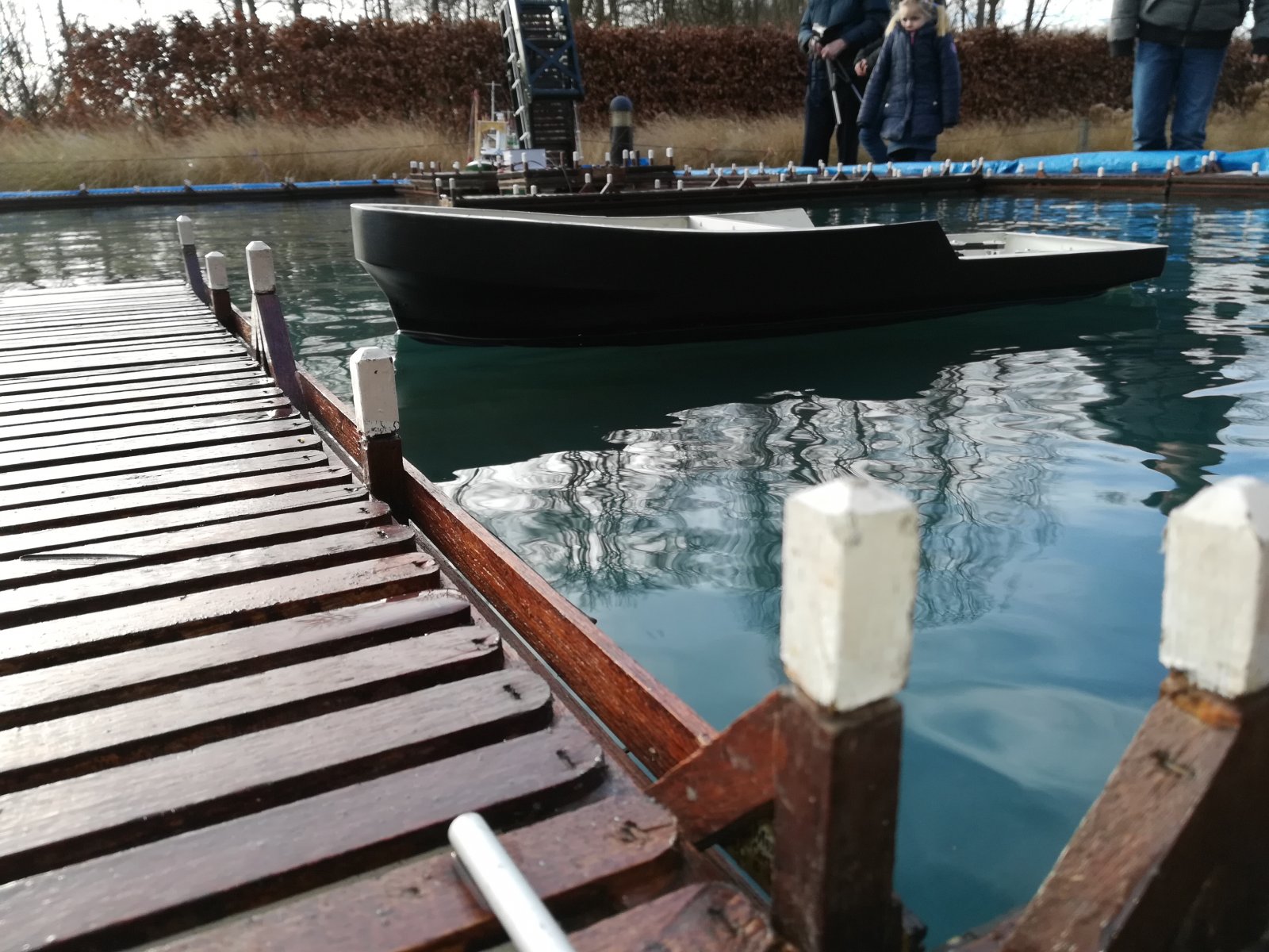

    Na de drijftest in het bad heb het rc gedeelte in orde gemaakt en de Ocean Wave en mn andere schepen meegenomen naar de modelbouwbeurs in Urk. In de vaarbak heb ik een beetje kunnen spelen met mn nieuwe zender en het schip. De eerste paar vaarmomentjes zitten er op!
    Hele leuke en knusse beurs overigens!!
    Groet Dennis

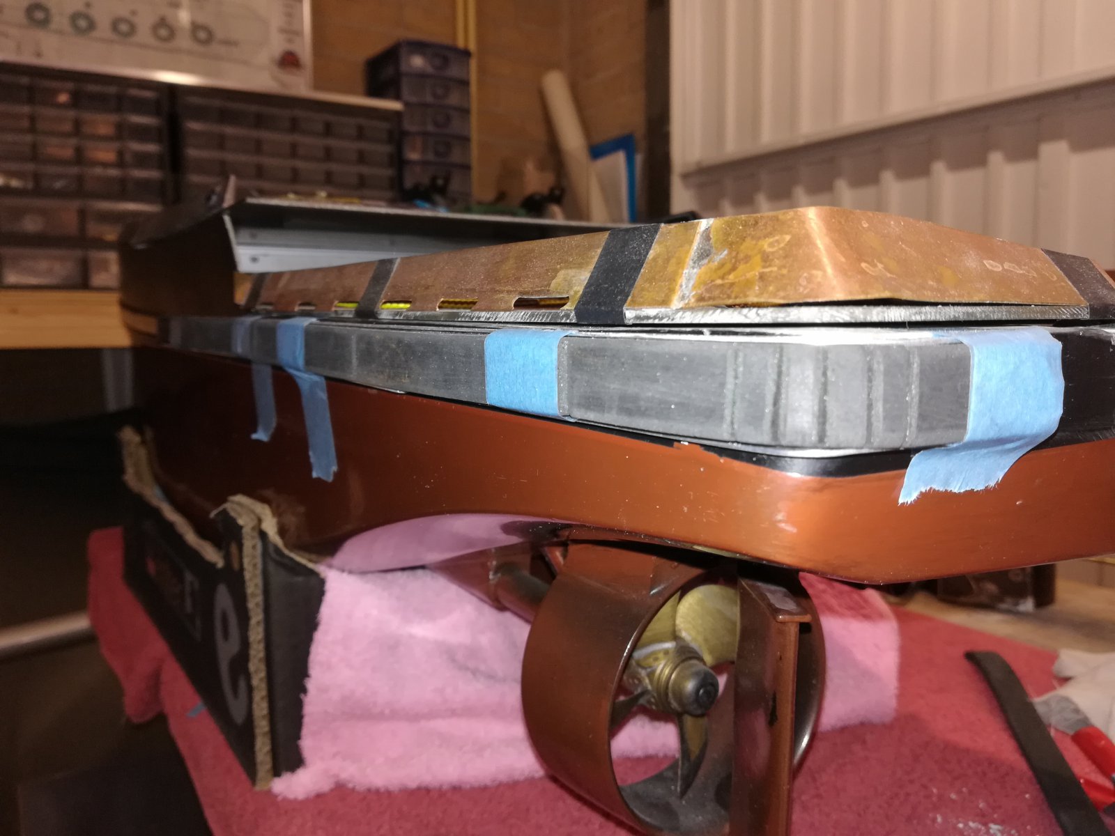

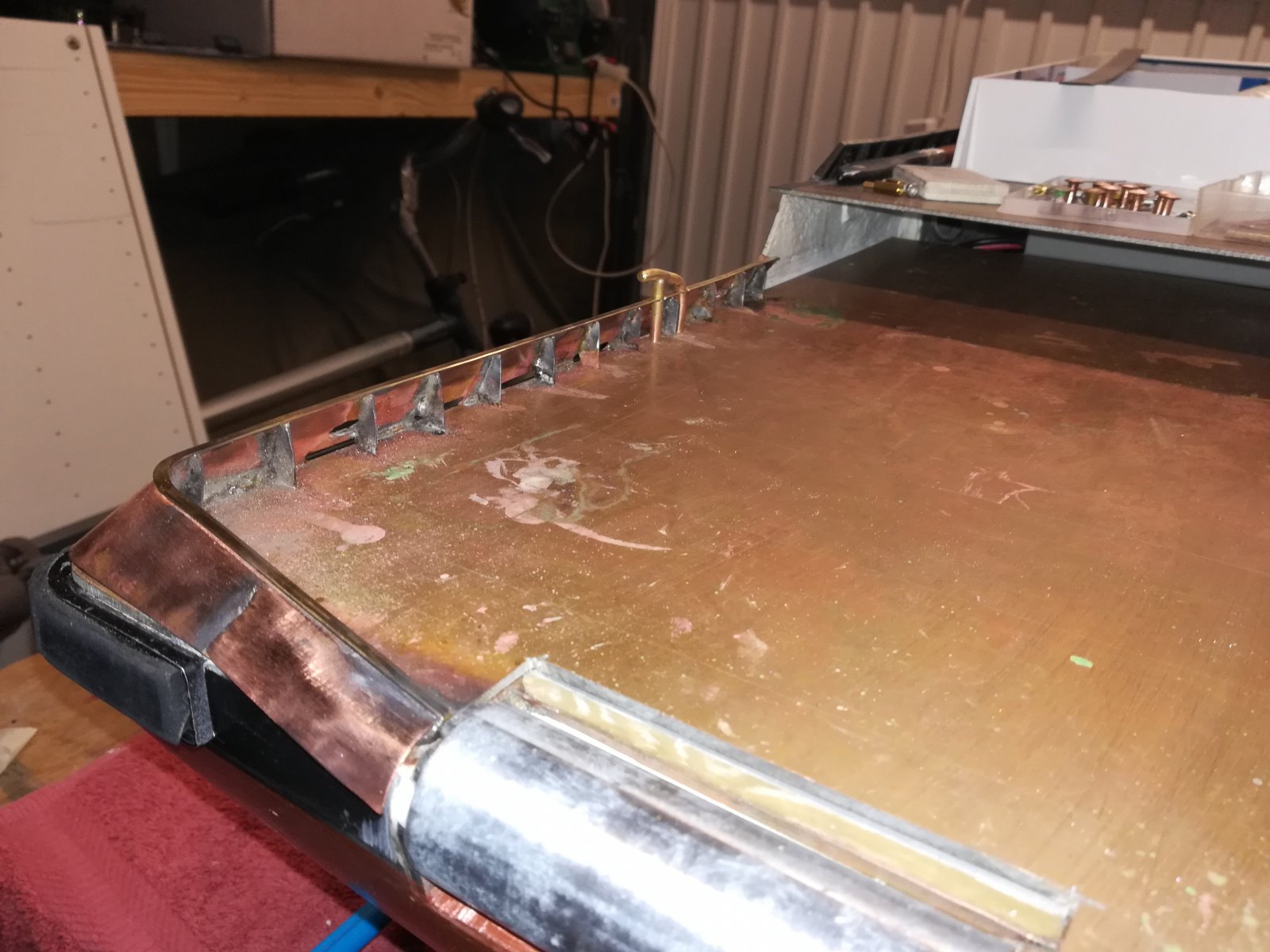

    Bijvoorbeeld de fenderfundatie en fenders zijn aangebracht. Van een overblijfsel van een spatlap uit de carroseriebouw heb ik de fenders gesneden. De fundatie is geschroefd aan de romp. Zie hier het resultaat.
    Hierna ben ik aan de slag gegaan met het achterdek. Eerst de verschansing steunen gesoldeerd. De verschansing deels in orde gemaakt naar de hekrol toe. Deze moeten nog verder netjes gemaakt worden.

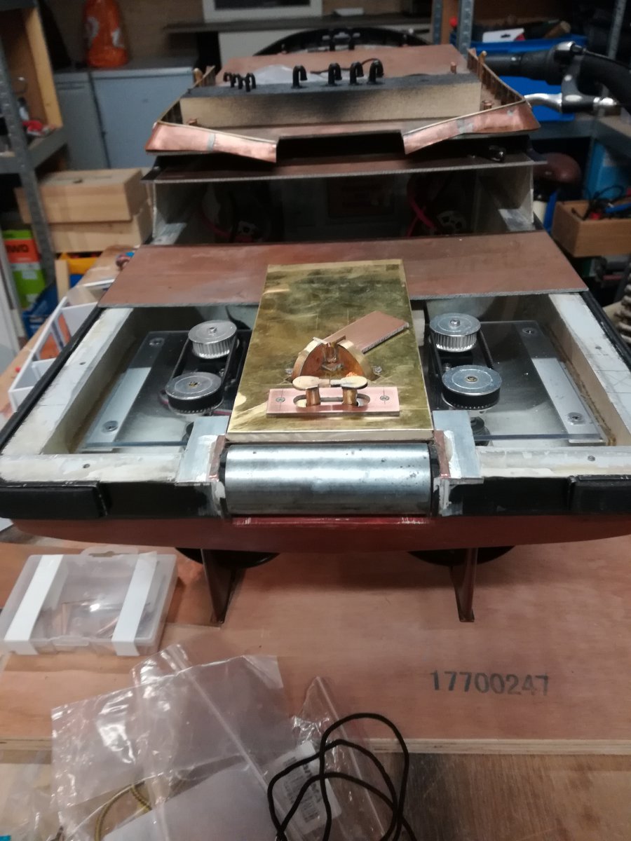

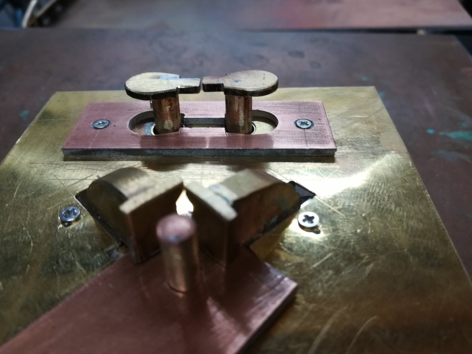

    Inmiddels ben ik begonnen met de towingpins en sharkjaws. Deze wil ik electrisch bedienbaar maken en is nog een flinke uitdaging. Op dit moment ben ik bij versienummer 3 :)
    Onder het dek moet een ophaging komen die de unit eiteindelijk dragen zal. In het dek komen twee openingen waarin de omrandingen gaan passen van beide systemen. De omranding van de pins is al gereed en gemonteerd op de unit.
    Op deze manier kan ik het complete dek demontabel houden voor onderhoudswerkzaamheden.
