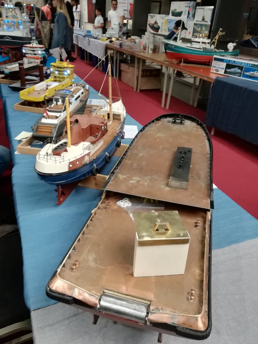

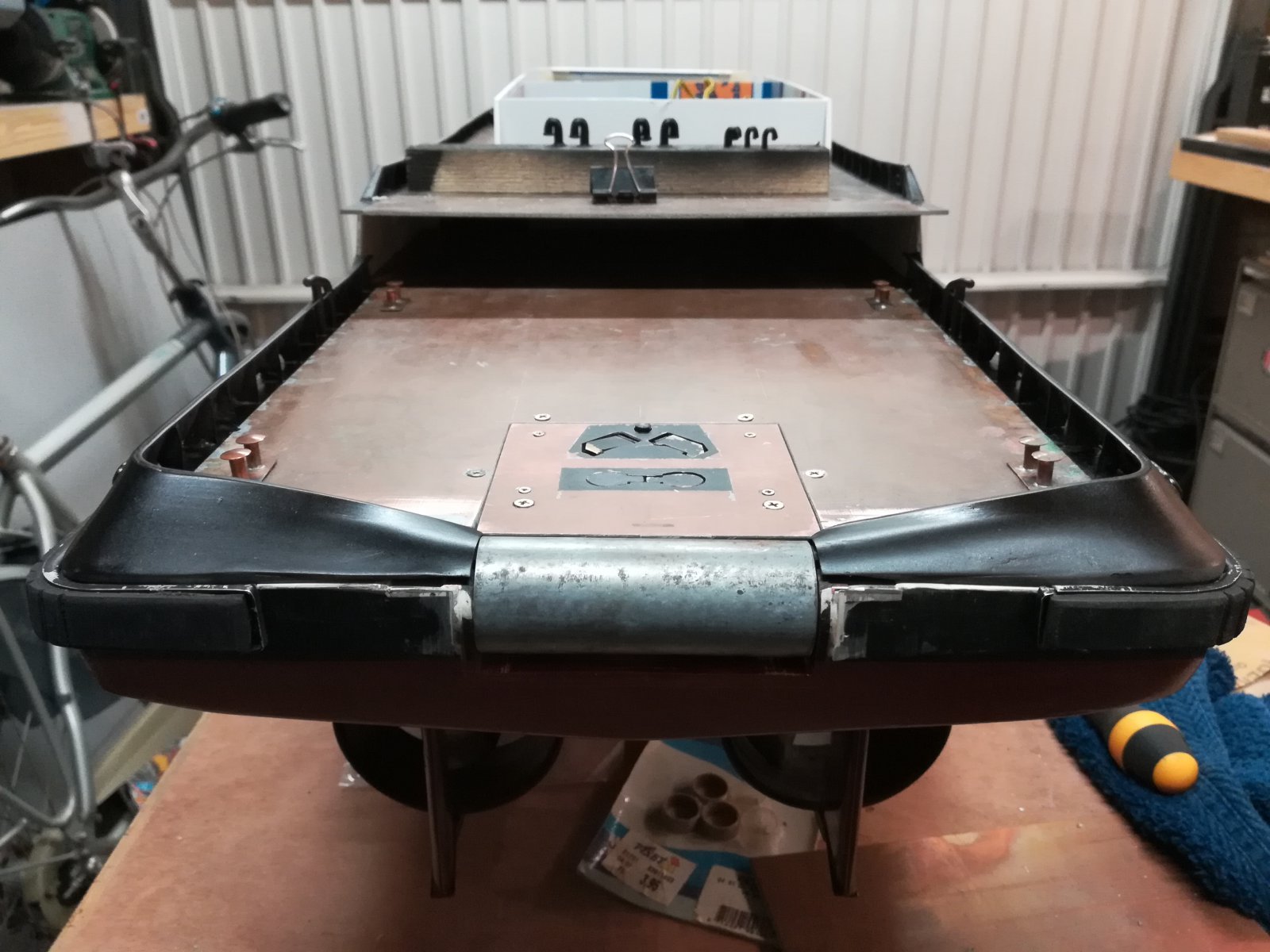

Allereerst heb ik het achtersteven vanaf stuur en bakboord naar de hekrol aangepast en sluit nu mooi aan op het achterdek. Het achterdek ligt nog geheel los, vandaar dat de witte naad zichtbaar is. Het dek blijft overigens geheel demontabel om zo onderhoud te kunnen doen.
Nadat het achtersteven in orde was ben ik aan het werk gegaan met de sharkjaws en towing pins. Deze zijn nu in het dek geplaatst in een module. E.e.a. word later elektrisch bediend door micromotoren.
Voor de oplettende kijker is te zien dat de jaws nog open zijn. Wanneer de aansturing verder gereed is zullen de openingen verder afgedicht worden. Inmiddels ligt het dek ook vastgeschroefd en gelijk met de module.

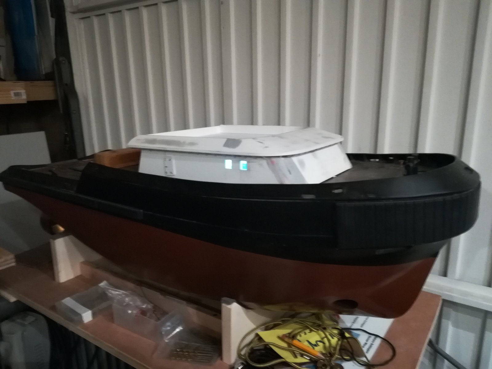

Hierna ben ik begonnen met de bouw van de accomodatie. Alles zonder tekeningen dus alleen met fotomateriaal.

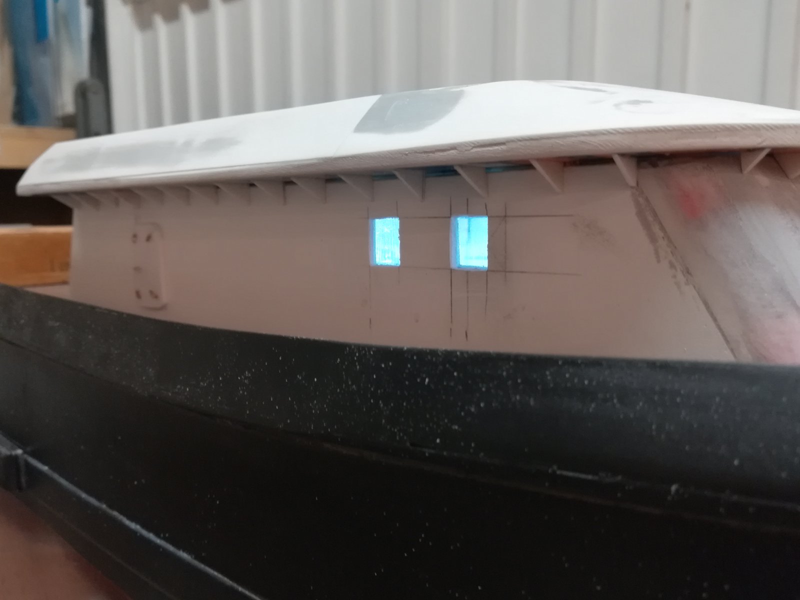

Het afgelopen jaar is er niet zoveel gebouwd aan de Ocean Wave. Een van de redenen was een bouwproject in m'n tuin, een kraanponton 1:100 om windmolens te plaatsen en wachtende op wat meer m.b.t. tekeningen en foto's om verder te kunnen met de opbouw van de OW. Nou dat laatste heeft m'n geduld een beetje beloond en heeft me weer gemotiveerd verder te gaan bouwen.

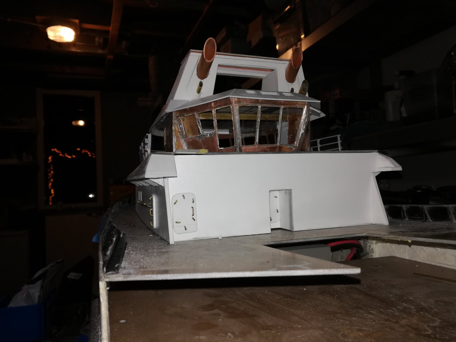

Het eerste wat ik heb aangepakt is de het toegangsopening in het 2e dek naar de romp. Daarna het waterschot en reling op het stuurhuisdek. Achter aan het dek aan stb en bb houden de relingen op omdat daar de rekken komen waar de liferafts op bevestigd zijn. De 4 rafts zijn inmiddels binnen vanuit China.

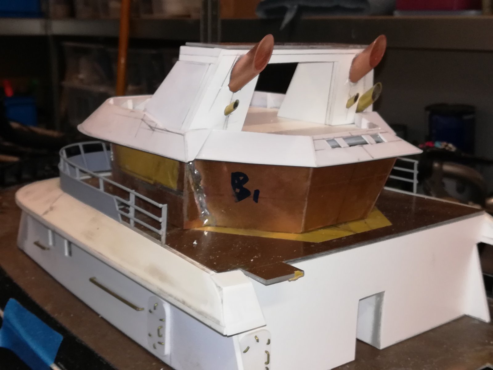

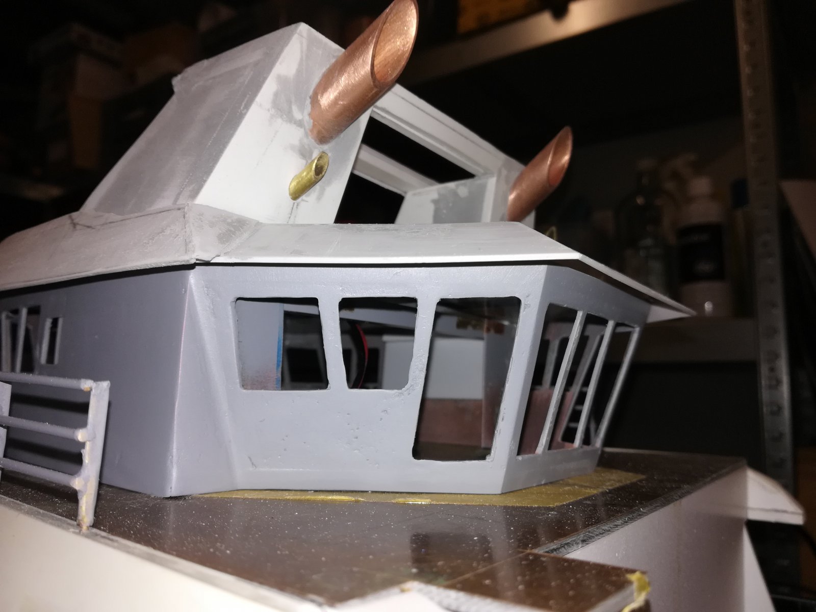

Daarna ben ik begonnen aan de stuurhut. Deze is van 0.5mm koperplaat gemaakt. De raamsponningen cq openingen heb ik omlijst met messingdraad. Zo zal ik ook aan de boven en onderzijde van de wanden de draad aanbrengen om zo een mooie opzet dikte te hebben voor de afwerking, lees plamuur.

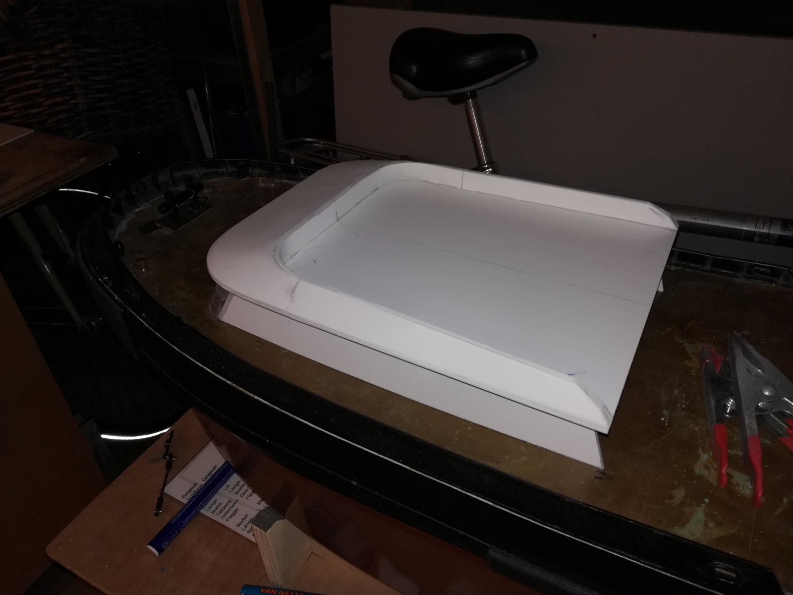

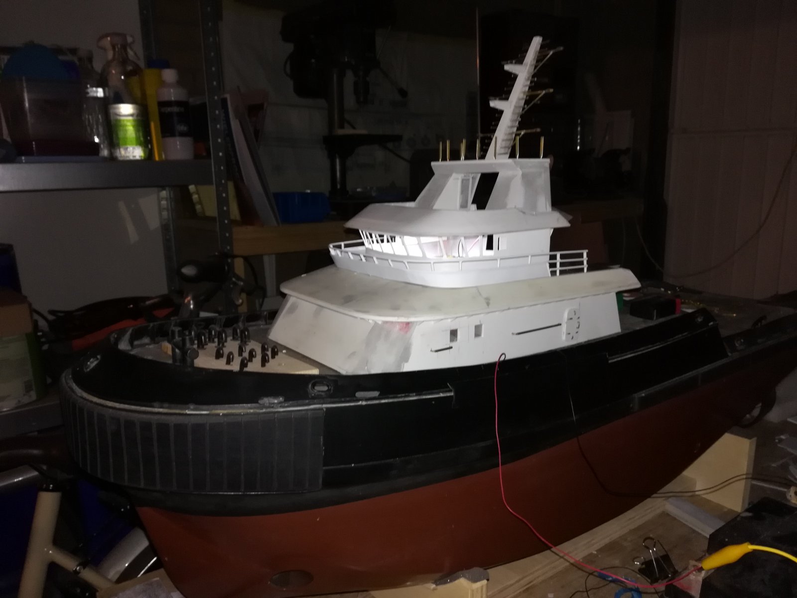

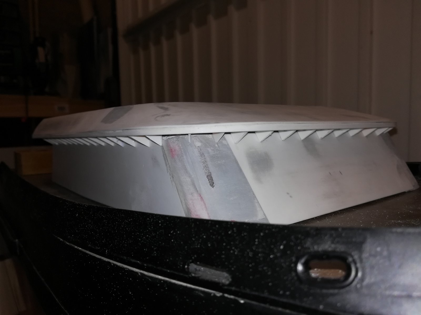

Het stuurhuisdek met haar rondingen heb ik, na vreselijk veel uitgevogeld te hebben met karton, definitief van kunststof gemaakt. De binnenzijde is voorzien van spantjes.

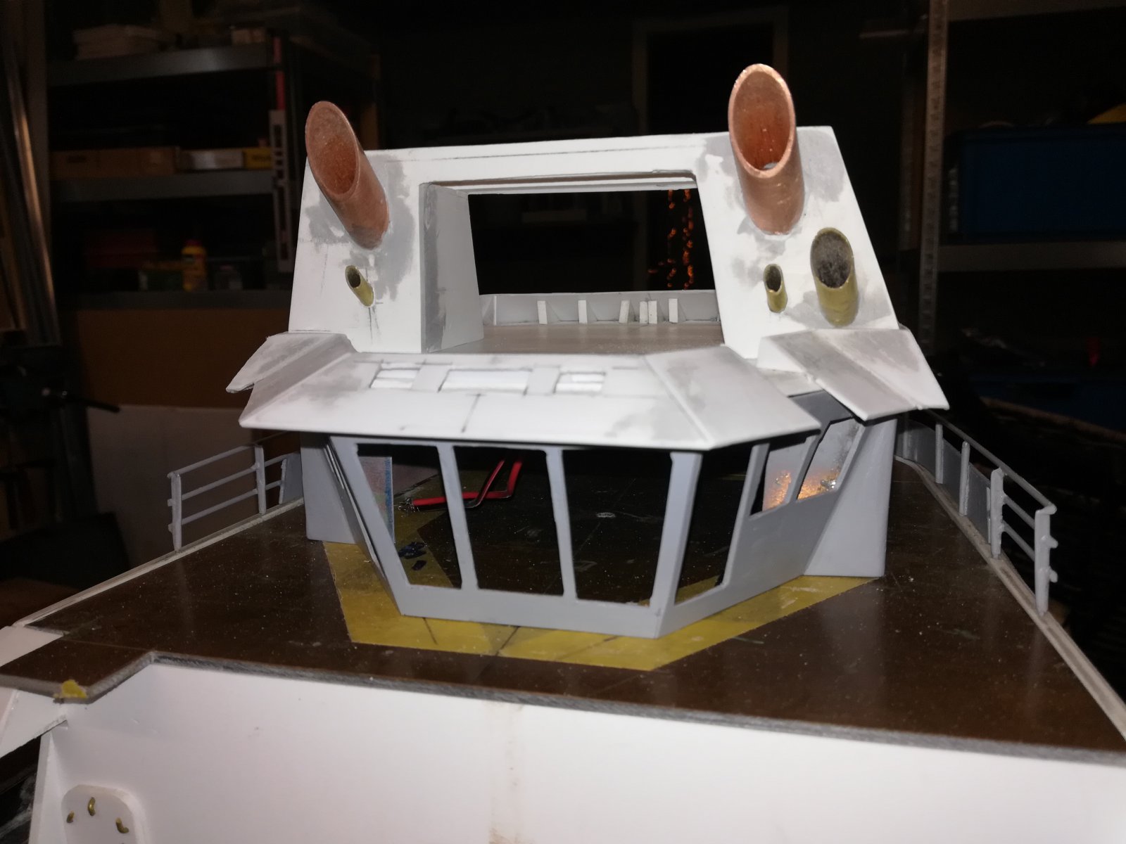

Op het stuurhuisdek zijn de uitlaatkokers gebouwd en de uitlaatkanalen zijn ook aangebracht. De laatste fase watik nog in orde wil maken zijn de raamopeningen in de stuurhut, die zicht geven op het achterdek.

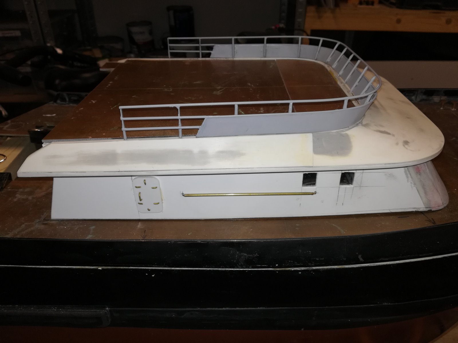

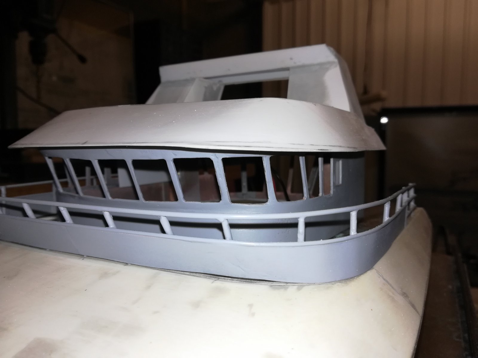

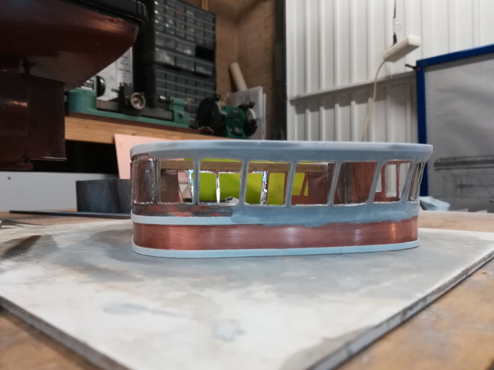

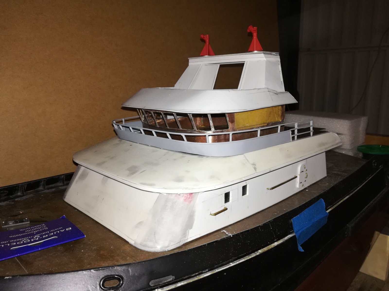

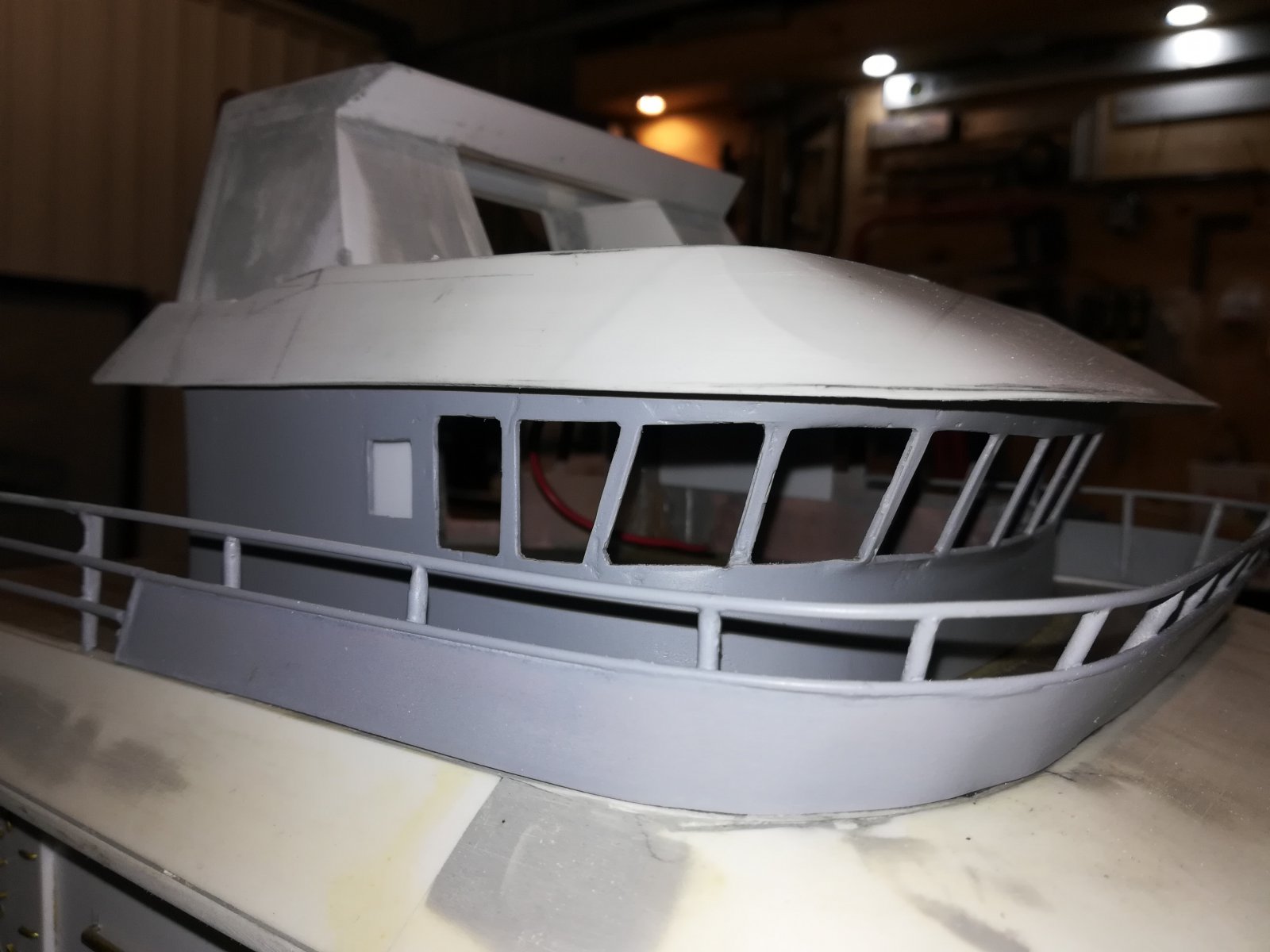

Dit weekend lekker bezig geweest met de afbouw van de stuurhut. De ruitopeningen voor achteruitzicht ingemeten en uitgezaagd. Ook de ruitopeningen voor de deuren aan stb en bb zijn gemaakt. Om overal een gelijke afwerklaag te krijgen heb ik boven en onder aan de opstaande wanden een randje gezet van styreen. Vandaag druk met polyesterplamuur in de weer geweest om de stuurhut strak op te trekken. Is me aardig gelukt, al zeg ik het zelf.
Vandeweek even een bus spuitplamuur halen voor de laatste afwerking,
Gr, Dennis
Mooi strak werk wordt dat zo Dennis. Welke plamuur gebruik je? Door jou methode krijg je toch wel een redelijk dikke laag plamuur. Niet dat dit gaat werken met temperatuur verschillen. Kan best wel warm worden in het zonnetje met een mooie vaardag. Mogelijk valt het mee hoor.
Dankje Sjoerd.
Ik gebruik plamuur van al#bastine. De dikte die ik heb opgebracht is niet meer dan een halve millimeter. Daarom heb ik om de raamopeningen een rand van messing staffel 0.5mm gemonteerd. De witte lijst onder en boven van de wanden zijn ook 0.5mm dik styreen. Zo kon ik gemakkelijk en gelijkmatig overal dezelde dikte opzetten.

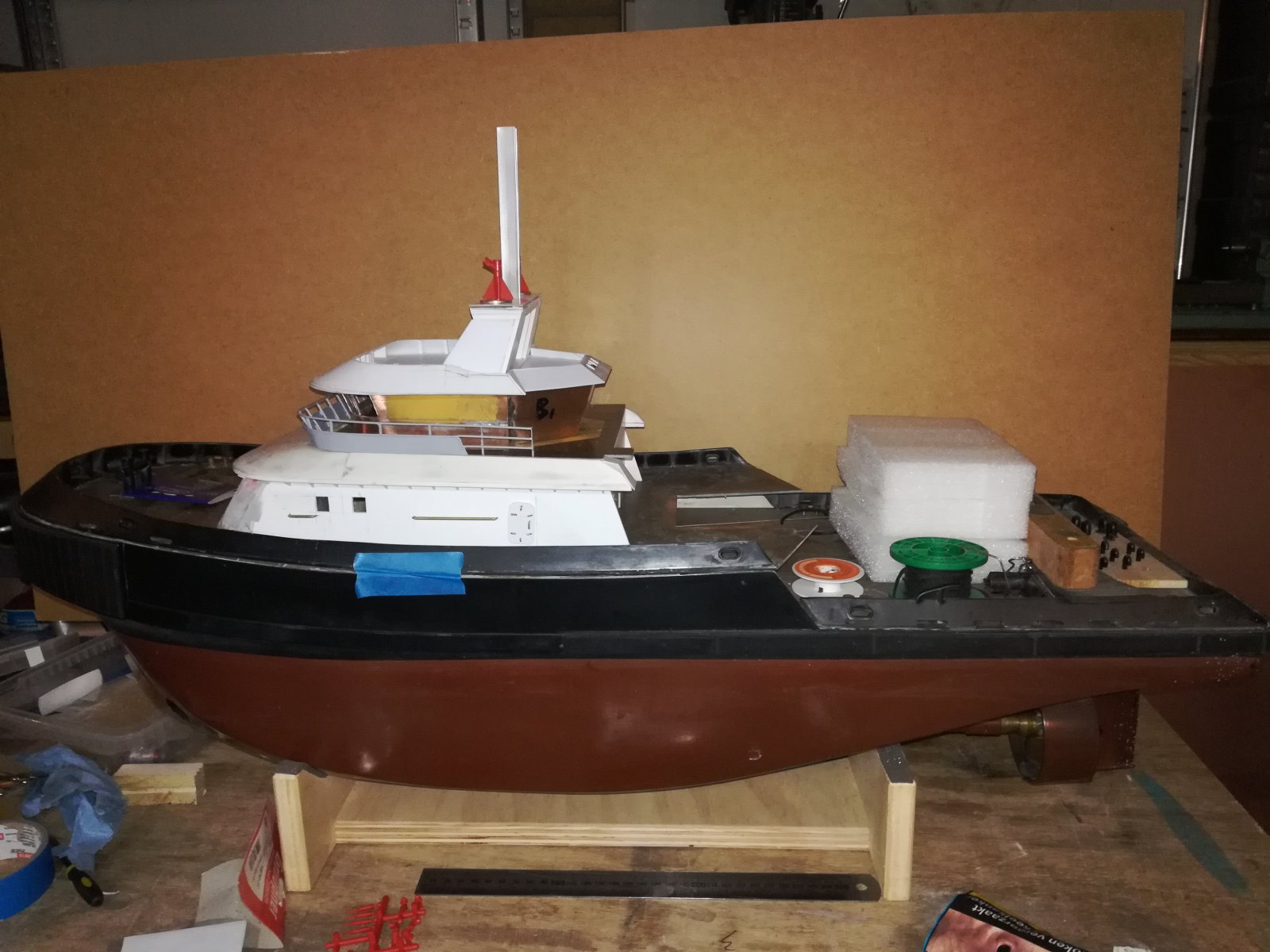

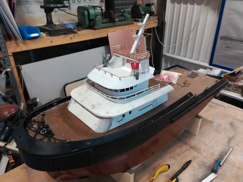

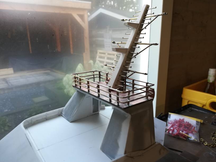

De mast van de Ocean Wave begint ook aardig vorm te krijgen. Van koperen kopspijkertjes zijn alle sporten stuk voor stuk in model geveild. De dwars geplaatste buizen zijn voorzien van lichtsteunen en in holte van de mast hebben ze een opening waardoor de bekabeling word doorgevoerd. Alle delen zijn nov los gemonteerd.

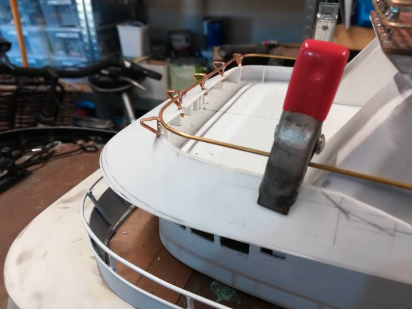

Ook de steunen voor de 2 radars zijn geplaatst. De eerste serie relingpaatjes zijn gemaakt en in het dek gemonteerd. Morgen de relingen modelleren en plaatsen.

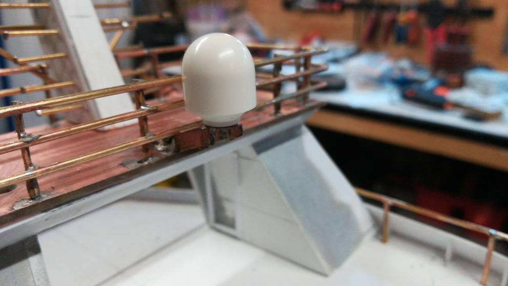

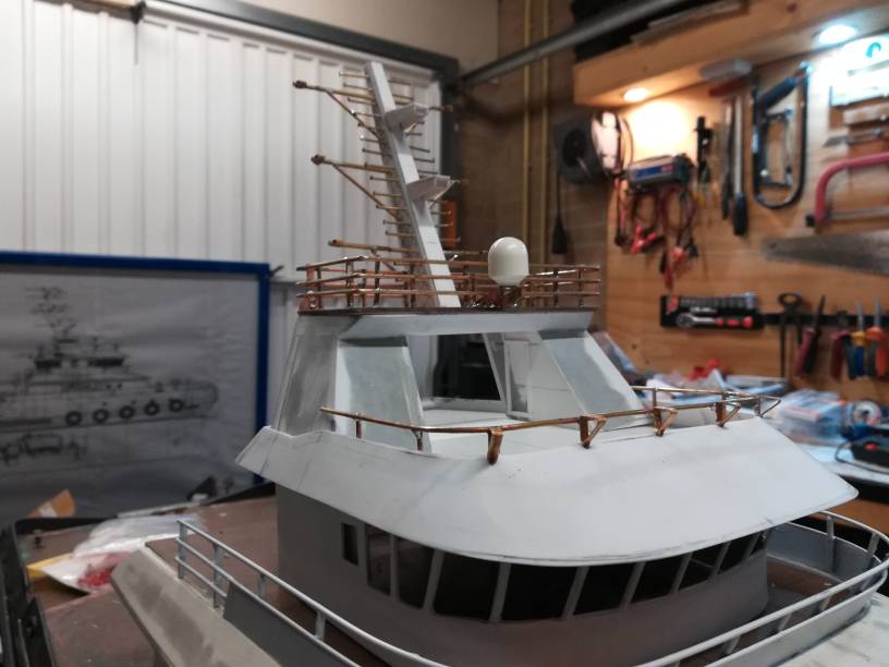

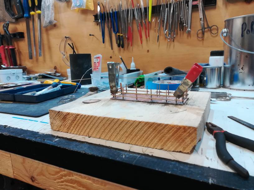

Weer een paar uurtjes aan de Ocean Wave kunnen werken. Inmiddels is de reling op het topdek, inclusief de steun voor de navigatiebol gebouwd. Het dek is van 1,5 mm printplaat waarop de relingstaanders zijn gesoldeerd. Een dekje lager ook maar gelijk de reling aangebracht. Aan de reling zijn 5 antenne brackets gesoldeerd. Hierop komen nog messing buisjes, waarin de antenne los geplaatst kunnen worden.
Inmiddels ben ik bezig de bedrading te trekken voor de mastverlichting.
