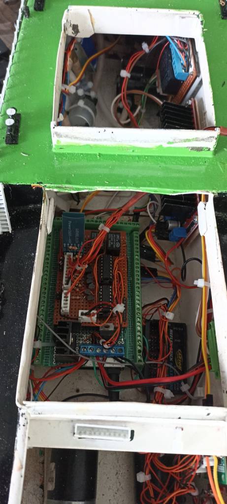

Nieuw systeem voor de kopschroef gebruik de pomp voor de blusmonitoren als kopschroef een kraan met keuze tussen blusmonitoren of kopschroef en da drieweg kraan met keuze en of bb en aan zijde blusmonitoren twee kraantjes met keuze voorste of achterste blusmonitoren
Leuk Rien! Krijg je dat er allemaal nog een beetje in? Zou in de zuig van de pomp een "wierbakje" zetten. Raken de nozzles van de monitoren niet zo snel verstopt. Succes verder! Gr. Klaas.
Nee nog niet wacht nog op mooier weer tot nu toe enkel in de badkuip
Ben ook benieuwd hoe hij vaart en hoe de kopschroef gaat werken in bad gaat het redelijk nu nog in open water
