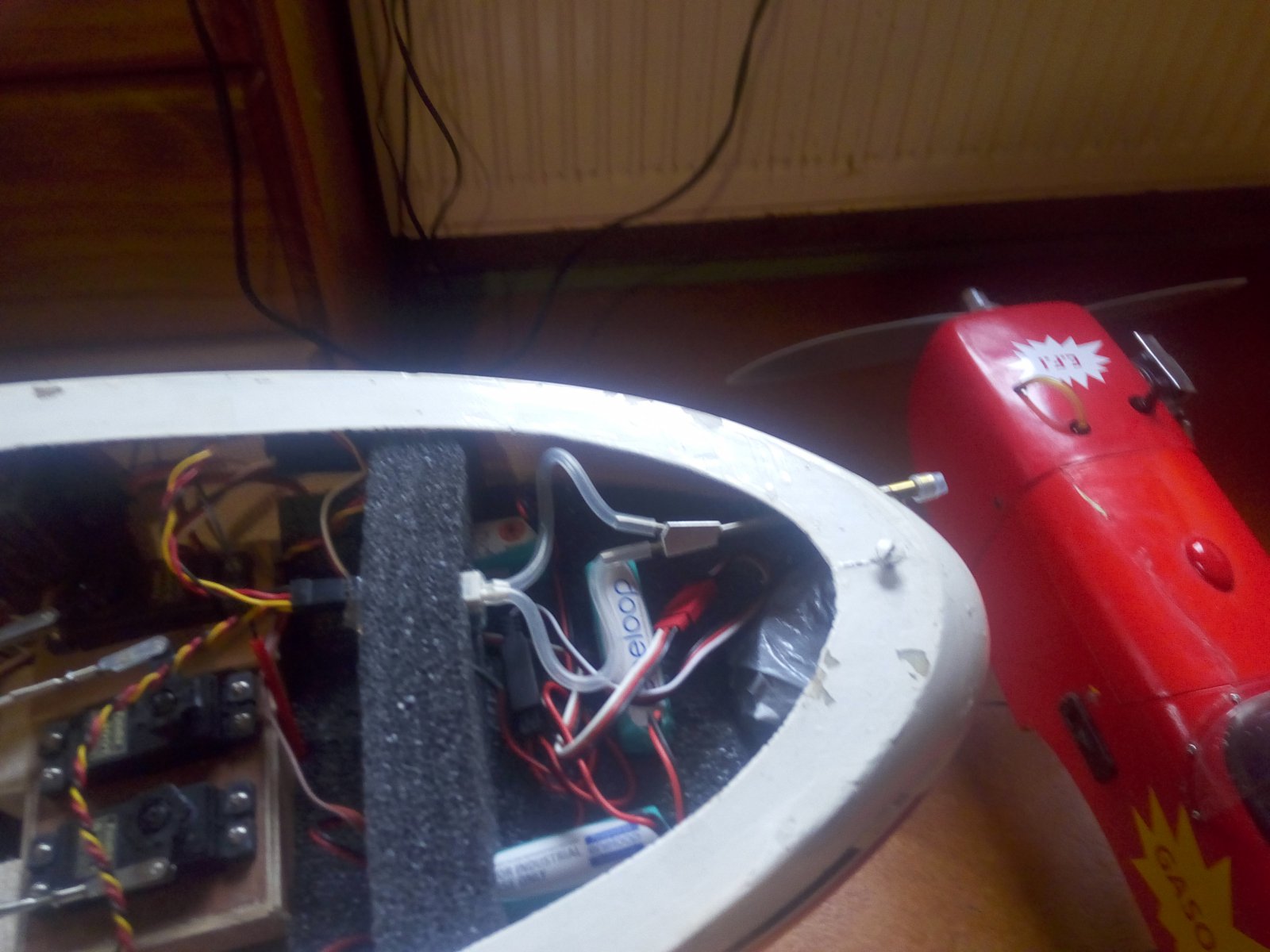

    Ik heb, meer voor de leerzaamheid dan het algemeen nut, de Ogar voorzien van een pitotbuis en een vario/hoogtemeter, gewoon omdat ik meer details wil weten van "vliegen"...
    Ik bedoel: ik weet wel ongeveer hoe dat werkt met overtrekken en zo, en stijg/daalsnelheid, maar ik wil gewoon getallen weten, zodat ik wat beter uit de voeten kan met, om maar eens wat te noemen: hoe efficiënt word vermogen in hoogtewinst omgezet. Hoe verhoudt theoretische spoedsnelheid zich met werkelijke snelheid, en überhaupt, hoe bruikbaar is bijvoorbeeld een overtrek-waarschuwing via telemetrie.
    Dus in de neus van de Ogar zit nu dit:
    Jawel, een heuse pitot-buis.
    Ik heb er voor gekozen om een messing busje in de neus te lijmen en daar de pitotbuis in te schuiven, om reden dat het "instrument" dan makkelijk over te plaatsen is naar een ander toestel, maar meer nog, om de buis naar binnen te kunnen schuiven tijdens transport, want ik denk wel dat je dat ding niet moet beschadigen.
    Ben benieuwd of ik hier iets van leer, of dat het uiteindelijk alleen maar een gimmick blijkt te zijn.
    Als het werkt met die overtrek-waarschuwing, dan is het plan om dit ook in de BigLift te zetten, niet als overtrekwaarschuwing, maar als low-speed alarm tijdens slepen, sommige zwevers beginnen namelijk vervelend te doen bij snelheden waarbij de BL zelf zich nog kiplekker voelt...
    De bedoeling is, dat alarm (in de zender programmering) aan de sleephaak te koppelen, zodat ik er tijdens gewoon vliegen niet door lastig gevallen word....

    Sensors zijn geïnstalleerd.
    Pitotbuis uitgeschoven
    Pitotbuis ingeschoven.
    De hoogtemeter is niet zichtbaar, die ligt in een stukje schuim achter de twee servo's links.
    Aangenaam verrast over de hoogtemeter in die zin, dat gewoon het model oppakken onmiddelijk zichtbaar was zowel in verticale snelheid als hoogte, ding geeft echt gewoon veranderingen van 10 cm min of meer accuraat weer.
    Maar dat heeft als nadeel dat het ding ook reageert op de meteorologische luchtdrukveranderingen: na een minuutje prutsen was de hoogte van nul naar 2 meter opgelopen, blijkbaar hebben we toenemende luchtdruk :D :D :D
    De pitotbuis werkt ook goed: de Föhn er voor gehouden gaf zomaar een snelheid van 40 km/u en dat geloof ik wel ongeveer. Wat jammer is, is dat de nulsnelheid niet echt nul is, maar wat tussen de 0 en 7 km/u op en neer zweeft. Moet zeggen, dat de nauwkeurigheid op nul cijfers achter de komma instellen, en het signaalfilter activeren de uitlezing wel gewoon stabiel maakt, maar nog steeds niet "nul" als de kist in de huiskamer op een standaard staat...
    Nou ja, daar valt wel mee te leven denk ik, en anders maar even kijken of er calibratie mogelijkheden zijn.
    Voor alsnog heb ik weer wat "speelgoed" om te kijken of ik daar wat van opsteek... :yes:

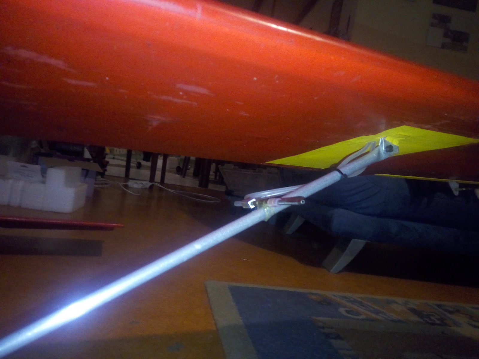

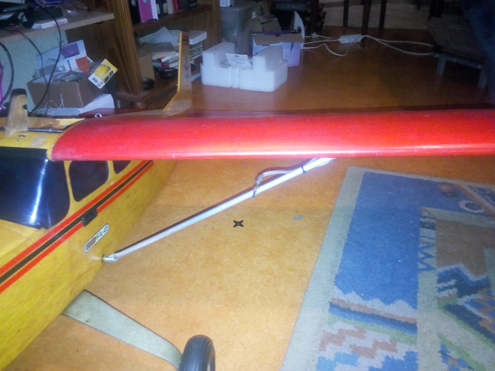

    Gelijk maar even doorgepakt, en ook een pitotbuis onder de BigLift gehangen.
    Ik zag het niet zitten om de neuslijst open te slopen, ook al omdat de telescopische plaatsing zoals in de ogar neus, hier niet mogelijk is (hoe peuter je dat ding weer naar voren als je er niet bij kan?). Dus maar aan de strut. Ik hoop alleen dat hij voldoende ver van de propwash zit (ongeveer 15 cm buiten de propcirkel)
    De reparatie was reeds aanwezig toen ik de BL kocht, daar heb ik maar gebruik van gemaakt om de drukslangen door de vleugel te leiden. Zaagtandjes op een lang stuk 8 mm buis aangebracht, en in de boormachine een "kanaal" door de ribben geboord. Ging vlekkeloos.
    De verschildruksensor vlak bij de vleugelwortel in de romp geplaatst.
    Twee slangetjes die opgestoken en losgetrokken moeten worden tijdens opbouwen en afbreken, het is niet anders...
