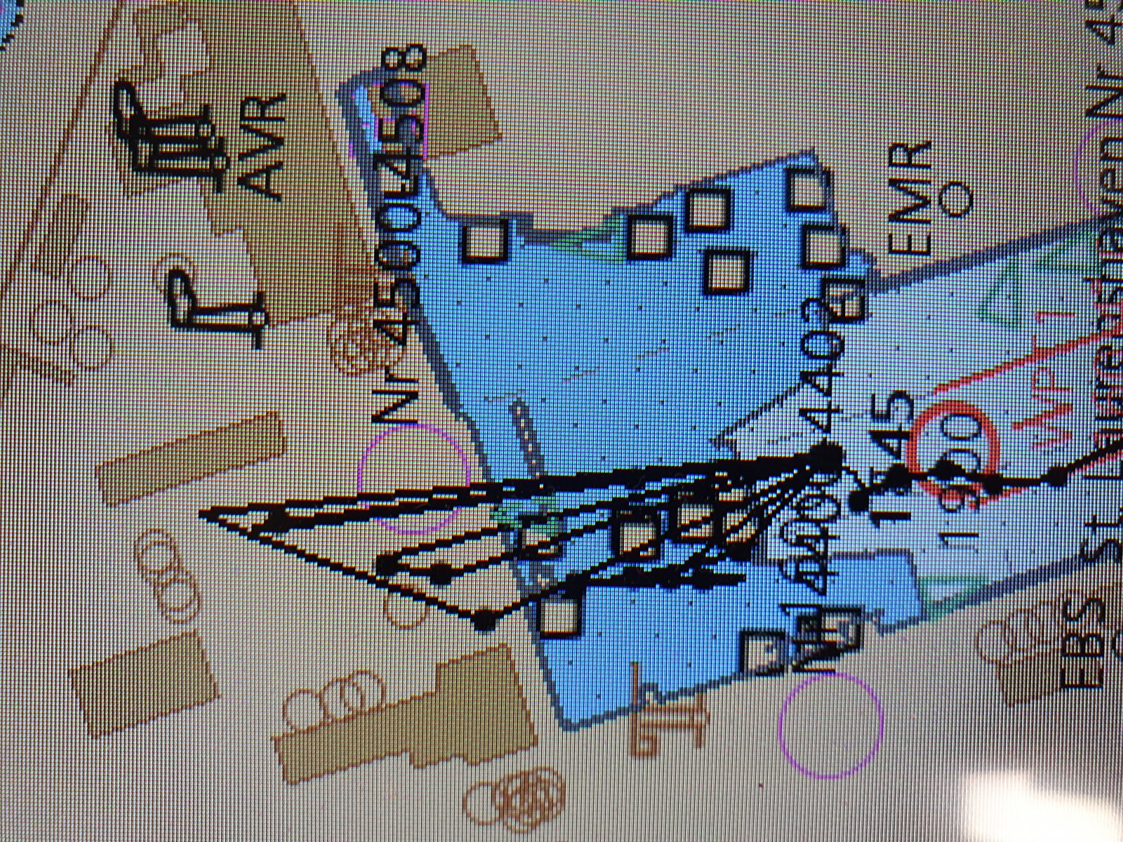

    Snelheid en positie meting van gps is best heel goed, naar door de eerdergenoemde variaties kan dat korte tijd alle kanten op vliegen.
    Dit is een gewone scheeps-gps, die al veel beter is dan de gps-modules die in modellen gepropt worden. Deze hebben een filter die vaak ingesteld staat op 30 seconden tot 1 minuut om de hele wilde positieschommelingen weg te werken en dan nóg krijg je dit soort bewegingen op een bijna stil liggend schip.
    De positie en de eventuele hoogte kan hij alleen geven ten opzichte van een referentie vlak waar de desbetreffende kaart ook op geprojecteerd wordt. Dat is een fictieve bol (of platgeslagen ballon eigenlijk) die zo veel mogelijk in de vorm van het aardoppervlak is gemaakt; de geoïde. Maar het oppervlak is op kleine schaal zo onregelmatig van vorm dat die fictieve bol onmogelijk het werkelijke oppervlak kan volgen. Waar de positie dus meestal wel binnen 5 meter goed is als je van bovenaf kijkt, is die hoogte alleen maar t.o.v. dat referentievlak en die kan voor de plek op de pol een stuk hoger of lager liggen.
    De meeste gpssen staan standaard op de geoïde WGS84 omdat de meeste kaart projecties daar ook op getekent zijn. (Die in mijn auto wel in ieder geval...heb ik opgezocht). Vanwege de onregelmatige vorm van het aardoppervlak zijn er wereldwijd verschillende geoïdes gemaakt die voor dat stukje aarbol het beste aan liggen, in Europa bijvoorbeeld ED50, en als je dan een kaart hebt die ook op die geoïde getekent is, dan is je positie nog iets beter maar die hoogte is nog steeds t.o.v. dat fictieve oppervlak.
    Laat je je gps de positie rekenen t.o.v. wgs84 en je gebruikt een kaart die op bijvoorbeeld ed50 is getekend kan je zomaar een paar 100 meter fout zitten en daar zijn inderdaad schepen mee aan de grond gelopen.
    De actuele snelheid van de gps is echt wel vrij goed mits je hem daar even de tijd voor kan geven om het over meerdere berekeningen plaats te laten vinden, 10 seconden is wel echt het minimum denk ik en dat is met de vlotte snelheidswijzigingen van onze modellen dan ineens niet bijster exact.
    Over het algemeen is gps wel écht indrukwekkend goed! In de dji-app kan ik realtime op de google-maps kaart mee kijken waar ik vlieg of gevlogen heb. Maar met alles wat ik van de gps weet zou ik er voor mijn modellen nooit op vertrouwen.
    Ik ga niet uitleggen wat 'wij' als loods op écht grote schepen gebruiken om de navigatie wel heel betrouwbaar uit te kunnen voeren met behulp van gps (want dat is een vrij technisch verhaal wat ik zelf niet helemaal kan reproduceren) maar dat zijn systemen met dubbele ontvangers en bewegingssensoren die tussen de €60.000 en €80.000 per set kosten.
