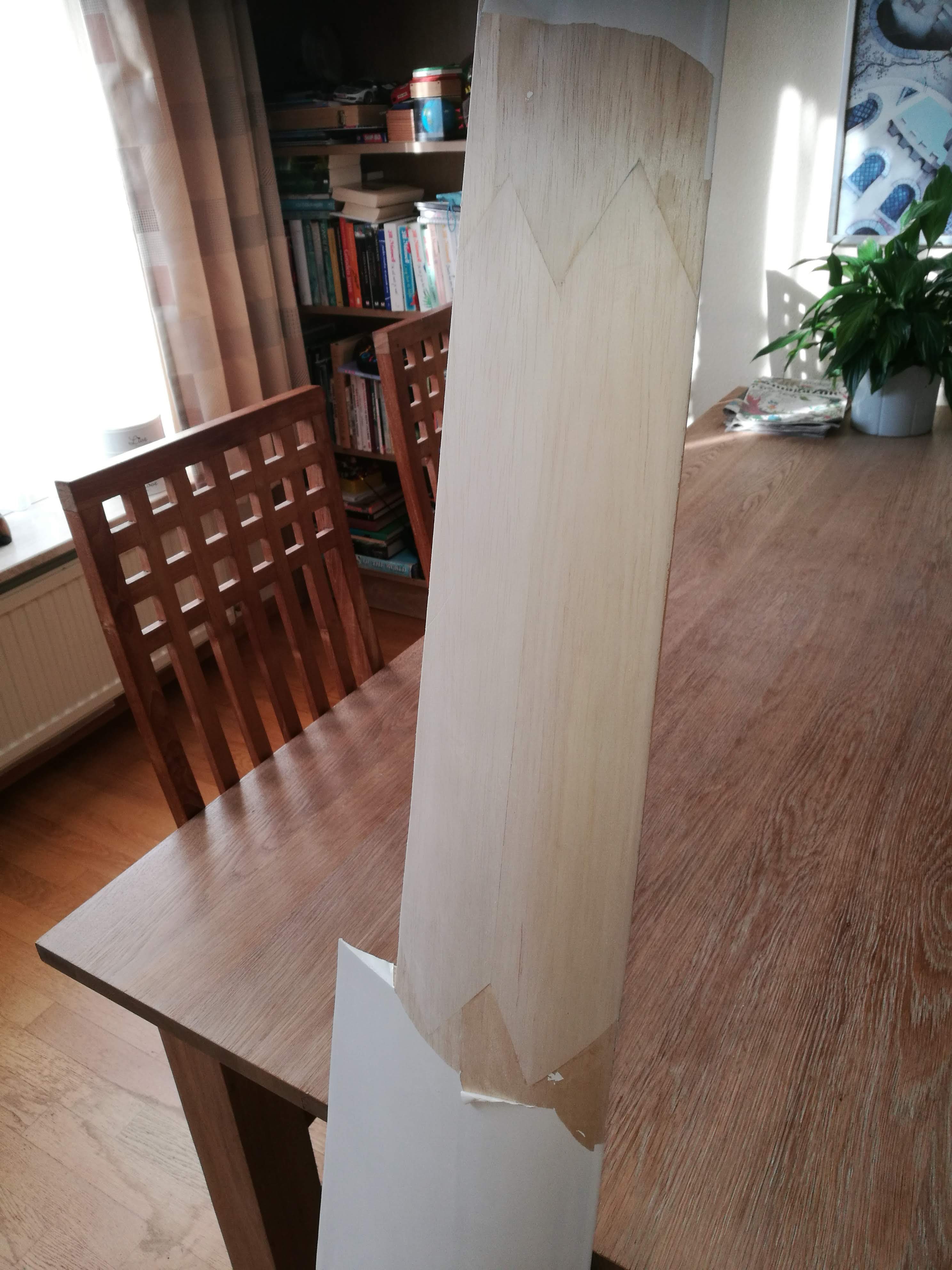

    Afgelopen dagen weer lekker aan de vleugel kunnen werken waardoor deze helft nu klaar is :) Om zover te komen is nadat de onderste beplanking aangebracht is eerst de nieuwe hevel aangebracht, deze is zowel aan de onder als wel de bovenste ligger gelagerd om een zo spelingsvrije aansturing te krijgen. Hierna was de bovenste beplanking aan de beurt, heel belangrijk is nu om de vleugel zo te fixeren dat er geen ongewenste tordering ingebouwd wordt. Dit was toch wel het spannendste moment maar bij goed nakijken ben ik er wel gerust op dat het dik in orde is dus kon er geschuurd worden zodat hij klaar is om gefolied te worden.
    Hier kun je zien dat voor het beplanken de hevel goed haaks is afgesteld.
    Tadaa geschuurd en wel en klaar voor nog vele mooie vluchten, laatste klusje is nu bij de andere helft een klein stukje neuslijst netjes maken dan kunnen deze helften weer verenigd worden met de romp

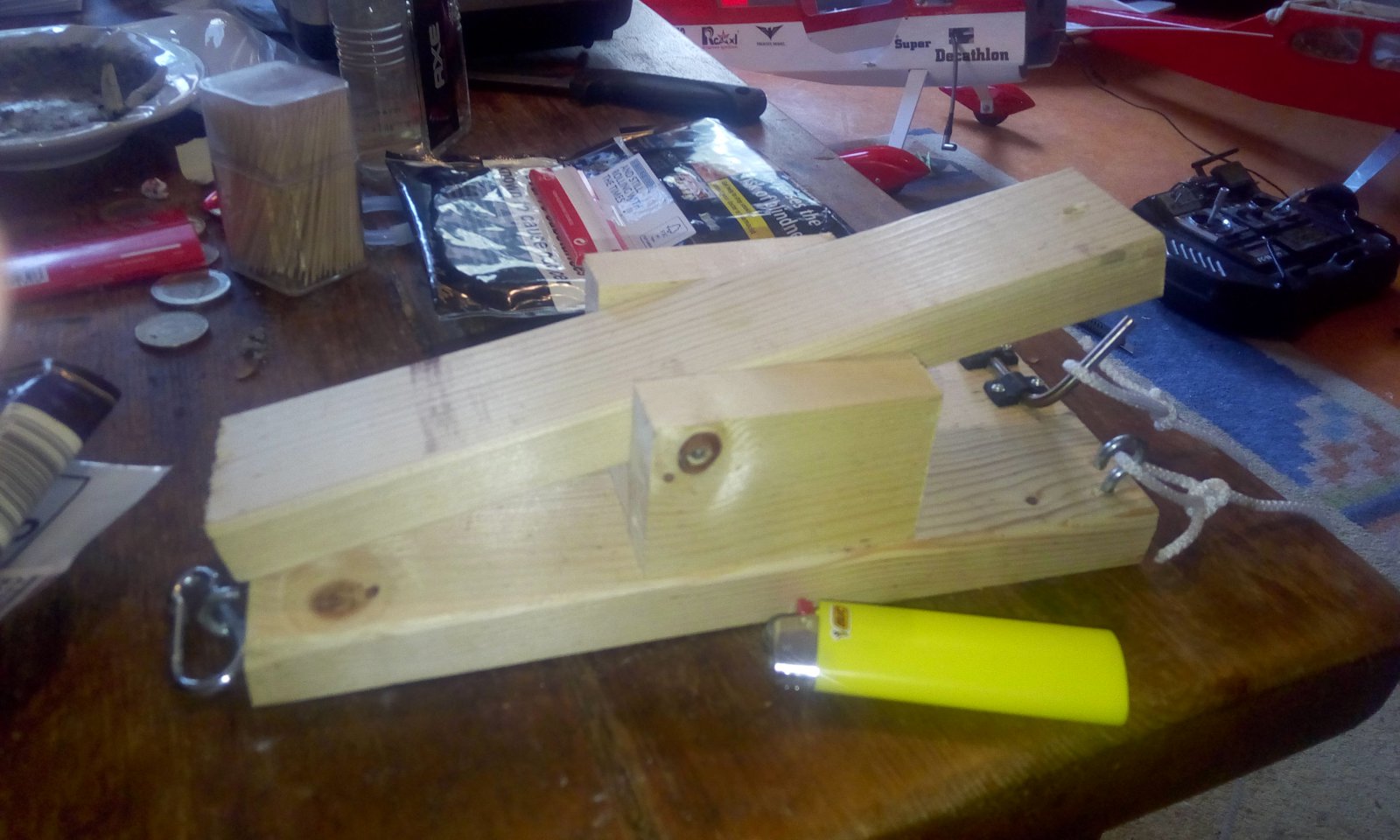

    Wat wel super is, ik heb gisteren "effe snel" een release-pedaaltje in elkaar geknutseld, en dat werkt voorbeeldig, ik kan de dikke dame nu geheel zelfstandig en zonder hulp van anderen starten.
    Werkt niet alleen perfect, maar ook erg makkelijk: het vanglijntje kan losgemaakt worden zodat je zonder gedoe op je gemakje het uitklink-pennetje kunt resetten, en dan trek je het lijntje rond het kielvlak en haak je het andere eind in op de vaste haak.
