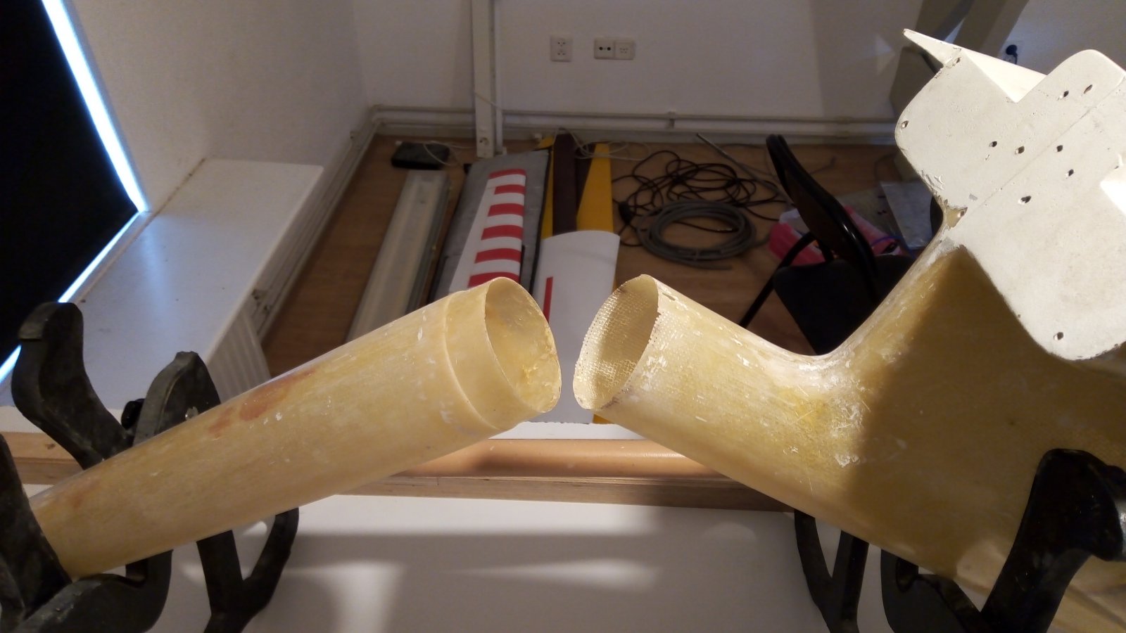

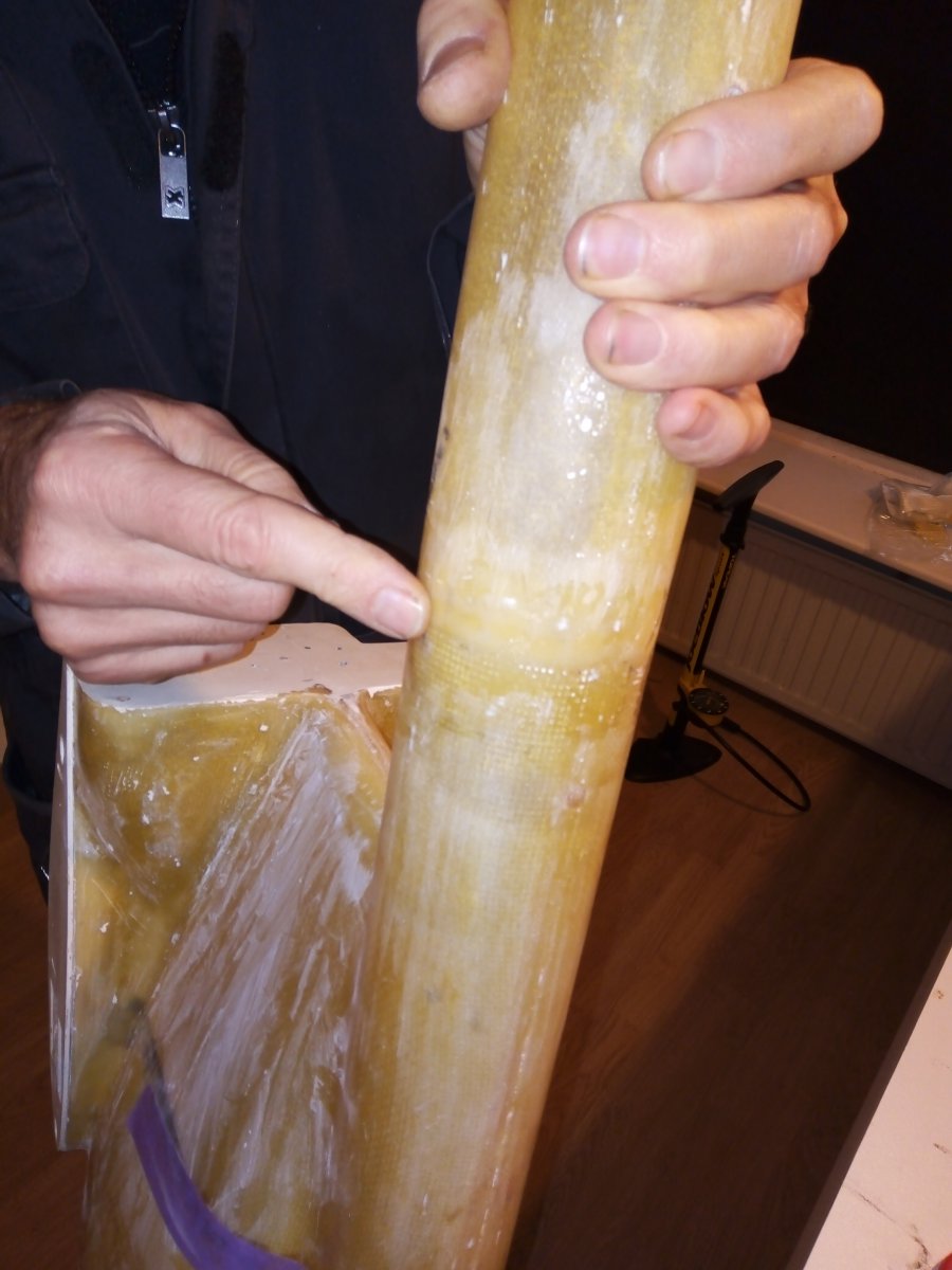

Heel, heel soms met heel veel geluk kan je nog een romp van de Ogar vinden.. :koud: met diverse gaten en alles gelijmd met stabiliet zo te zien.
De verf viel er bijna vanaf en de staartboom zat los.
Na hem redelijk kaal gemaakt te hebben kwam Maarten met zijn epoxy, toevoegingen en mat.
Verdeeld over 2 dagen is de binnenkant/buiten kant van de romp verlijmd tot een stevig geheel.. weer een romp gered..

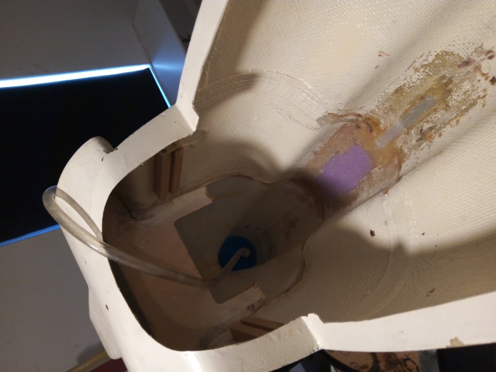

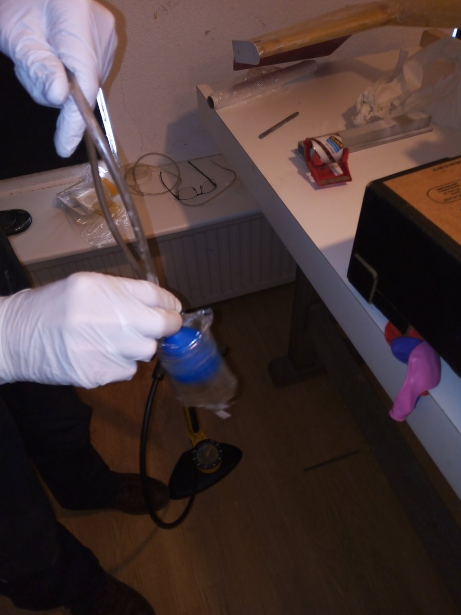

Na een dag wachten moest er aan de binnenkant ook nog een mat epoxy, Maarten erbij met ballonnen en een fietspomp hebben we de klus geklaard.
Even prutsen en waarschijnlijk goed gelukt:banana: dat weten we pas over 24 uur...
