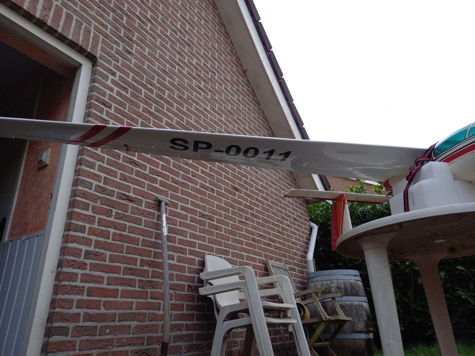

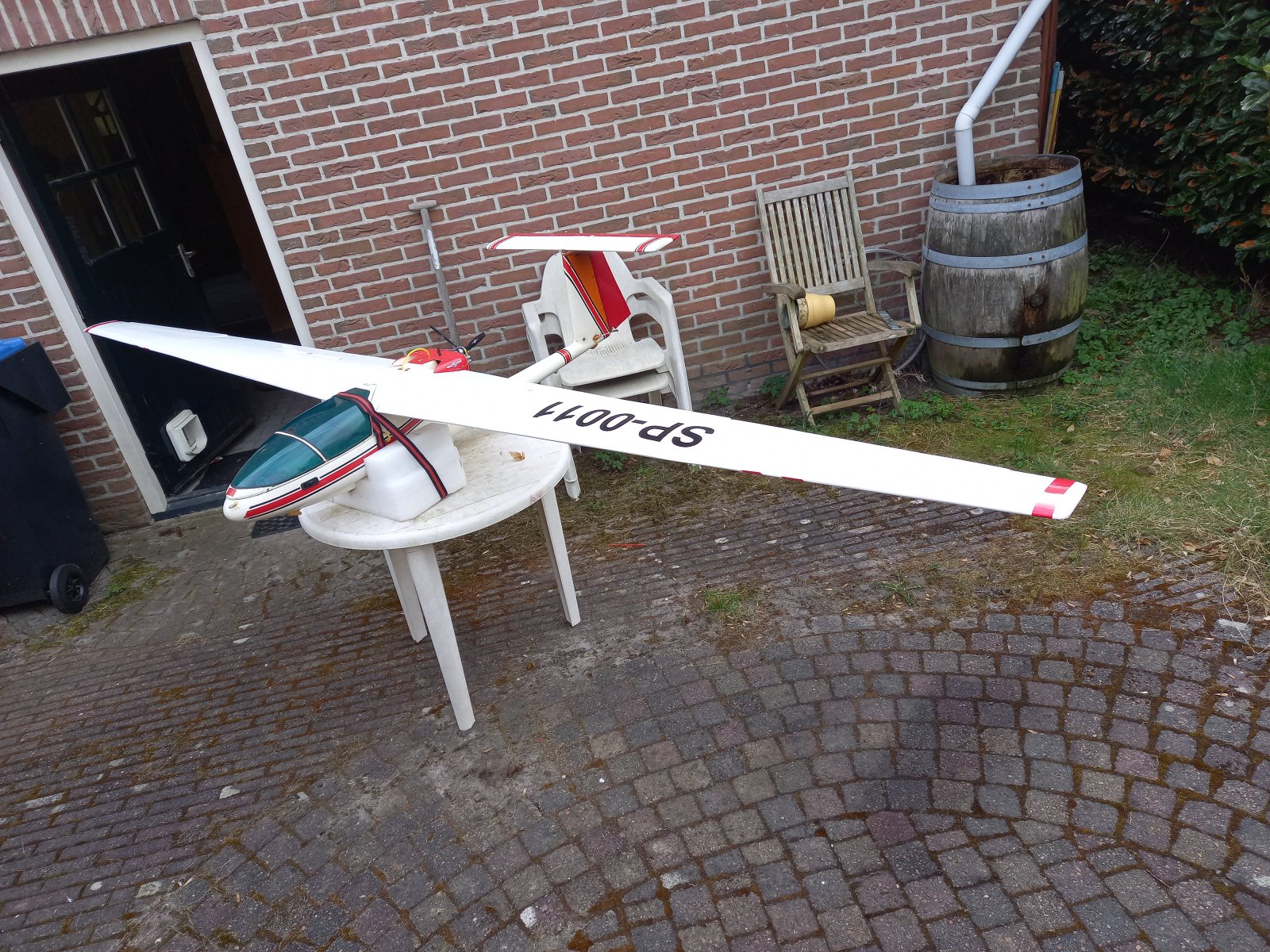

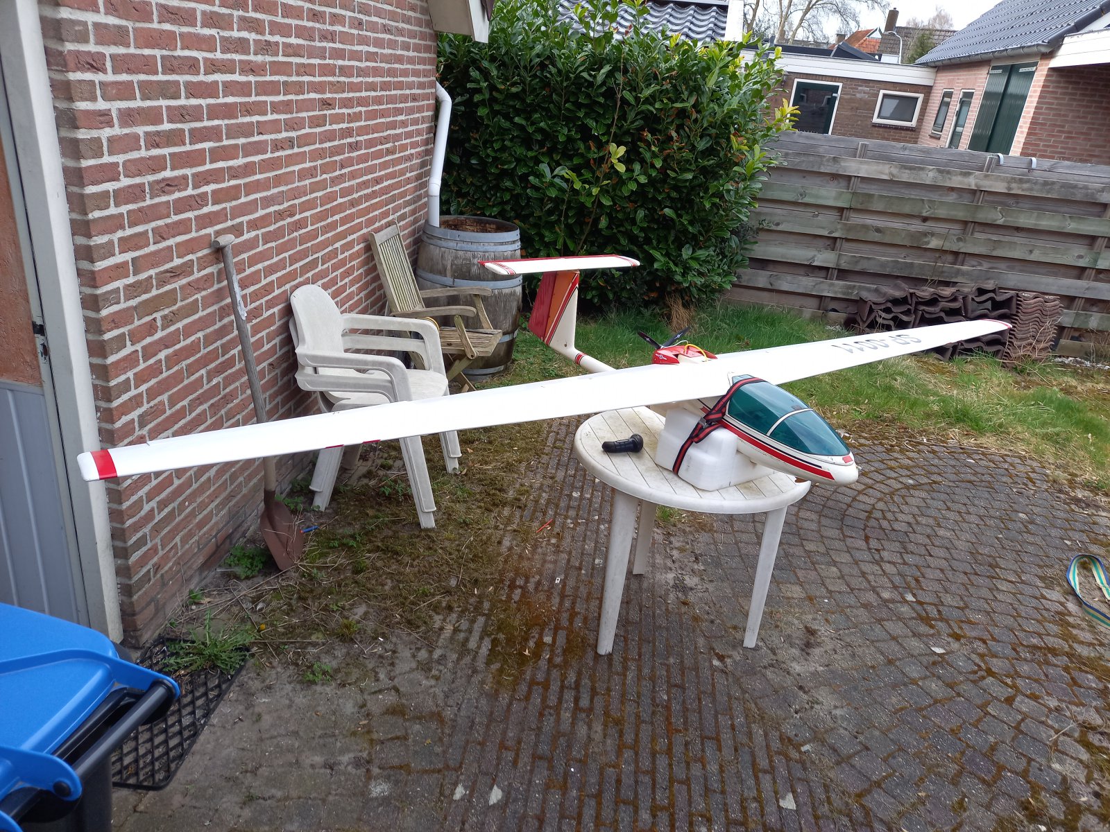

    Wat er ook goed uit ziet, is de decoratie van de nieuw bespannen vleugels. Die heb ik vrij sober gehouden, de "originele" belettering SP-0011 boven en onder (nu zónder lelijke beschimmelde kleur), aan de bovenzijde bij iedere tip één rood baantje, en aan de onderzijde midden op de vleugel twee schuin weglopende banen.
    Vind het wel mooi, maar affijn, oordeel zelf:

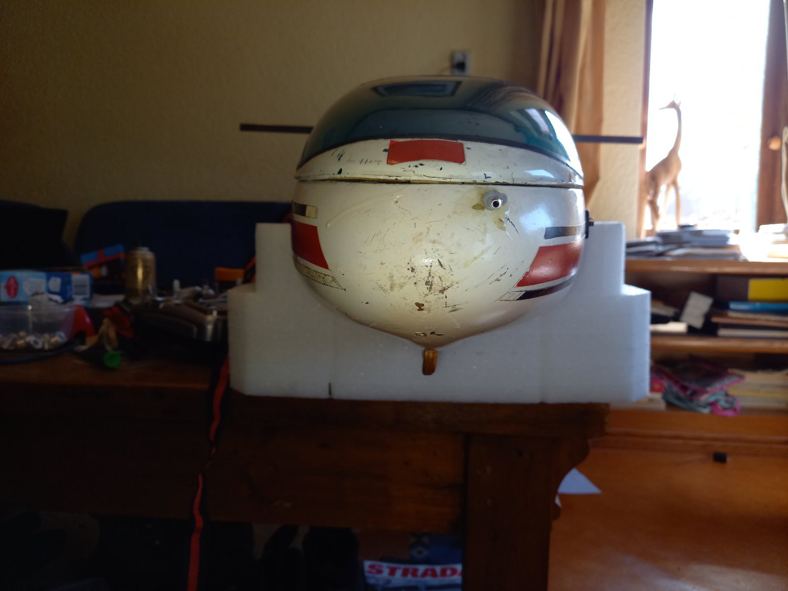

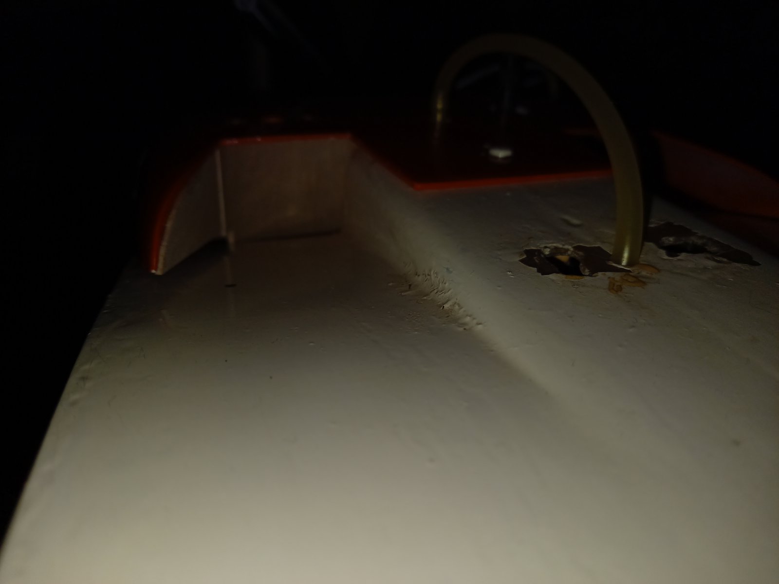

    De Pitotbuis steekt ongeveer voor de neus uit, maar zit niet gecenterd op de neus, dus ik zou me zo voor kunnen stellen dat daar vanwege de "boeggolf" (dat de luchtstroom reeds vóór de rompneus een duidelijke zijdelingse stroming vertoont of zo?) een vreselijke miswijzing op zit.

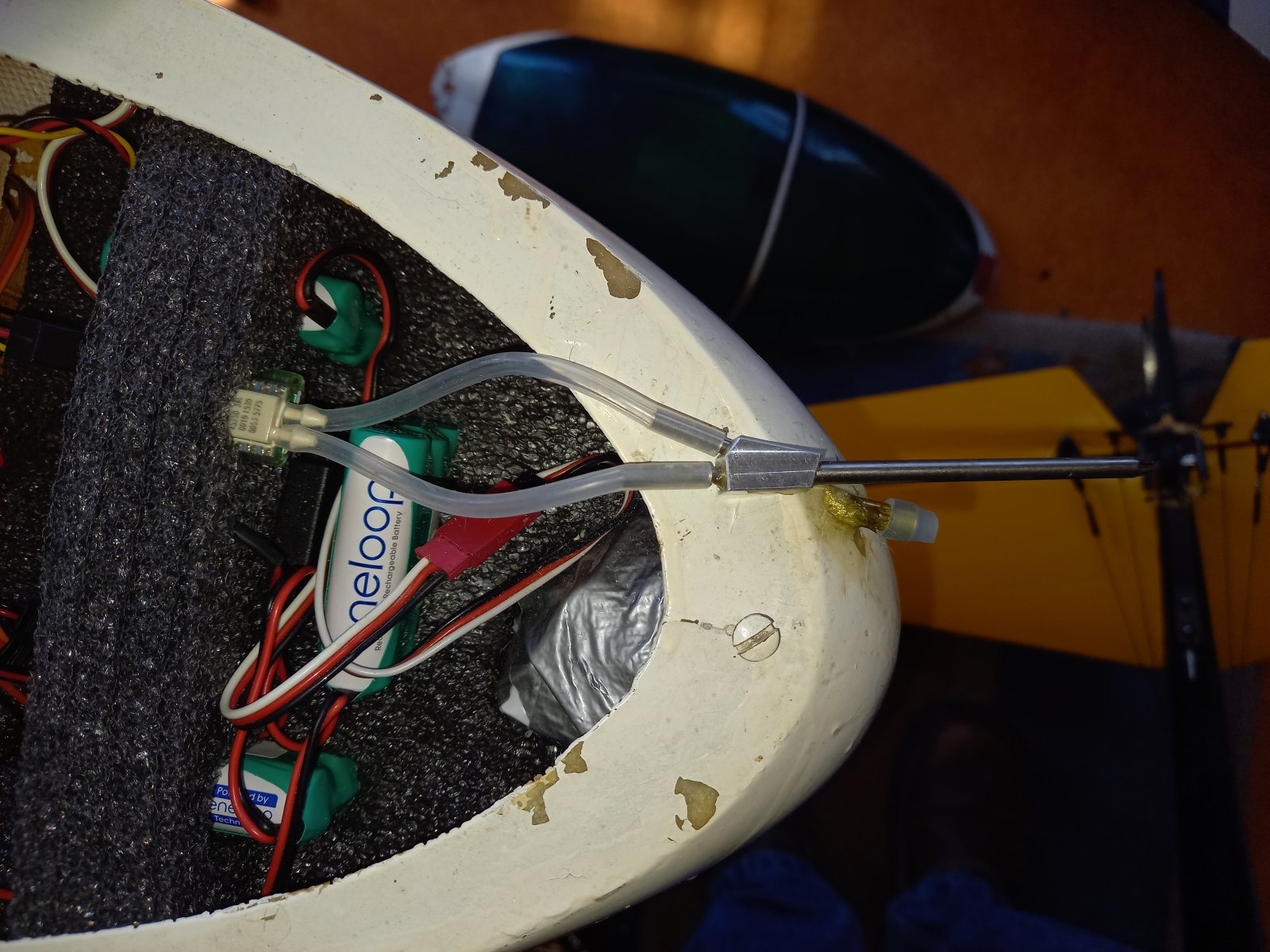

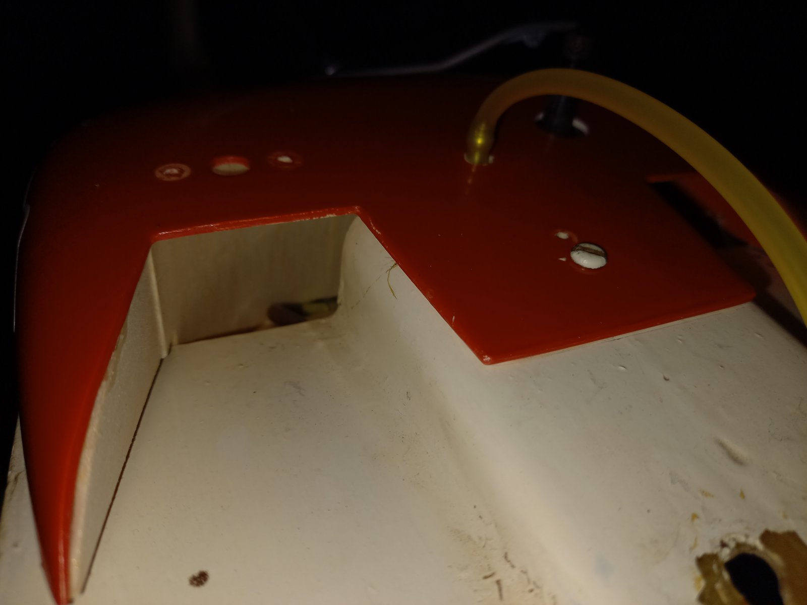

    Dit is hoe de pitotbuis gemonteerd zit:
    Zijaanzicht:
    Vooraanzicht:
    Ik neem aan dat de formule voor een snelheidsmeting met pitotbuis gewoon min of meer de wet van bernouilli is, en ik neem aan dat dat gewoon in het apparaatje ingeprogrammeerd zit.
    Ik zou niet weten of die sensor te calibreren is.
    Ik heb nog twee van die dingen liggen, ik zou eens kunnen kijken of het wisselen van hetzij de buis, hetzij de sensor, verandering geeft

    Hallo Brutus, zo te zien heb je een pitot buis op de neus, dus een buis die de totale druk meet. Voor de snelheid heb je ook de statische druk nodig wat normaal met een pitot-statische buis wordt gemeten, zo'n concentrische buis met een totale druk gat op de neus en een aantal gaatjes voor de statische druk rondom op ongeveer 5 à 10 x de buisdiameter van de kop van de buis.
    Met alleen een pito buis moet je ergens in of op je model een goede statische druk vinden die onafhankelijk is van invalshoek, dan kan je daar ook de andere aansluiting van je verschildruksensor op aan sluiten. Zeken bij een model met een dikke romp als de Ogar, kan je er niet zomaar van uitgaan dat de druk ergens in de romp in de buurt komt van de echte statische druk.
    De 'boeggolf' heeft geen invloed op de correctheid van de totale druk meting van de pitot buis, de niet centrale ligging wel, je zal daar door de scheve aanstroming een wat lagere totale druk meten dan in werkelijkheid.
    Wanneer je een pitot-statisch buis zou gebruiken zal je bij een neus als bij de Ogar een flink lange buis moeten gebruiken om buiten de invloed van de stroming te komen wat nodig is voor een goede statische meting. Beter dan in de vleugel op voldoende afstand van de romp en vóór de voorlijst.
  14. brutus
    27.964
    Dit IS een pitotbuis met statische poorten en een verschildruksensor.
    De plaatsing in het midden van de neus wordt lastig i.v.m. het balanslood wat daar in de weg gaat zitten. De buis is namelijk "retractable" om beschadiging tijdens transport te voorkomen,
    Ik doelde met "boeggolf" overigens op de eventuele scheve aanstroming omdat de romp de lucht verdringt, niet op de eventuele hogere druk, want dat zou juist een hogere aflezing moeten geven als ik me niet vergis, en die heb ik juist niet....

    Ja, Brutus, ik zie nu dat het inderdaad een Pitot-Statische buis is.
    De plaatsing scheef vóór zo'n dikke neus heeft twee consequenties.
    1. Door de stuwing van een dikke neus zal, bij centrische plaatsing, de totale druk nog steeds correct worden gemeten, alleen de statische druk zal hoger worden. Je zult dus minder drukverschil hebben en een lagere meting krijgen.
    2. Door de niet-centrische plaatsing krijg je als het ware een invalshoek en zal bij hoeken van > ~ 10° de snelheidsmeting lager uitvallen. De gemeten totale druk neemt af en ook de gemeten statische druk. Tot ~10° compenseren deze elkaar redelijk goed maar daar boven neemt de gemeten statische druk sneller af wat resulteert in een lagere gemeten snelheid.
    De grootste invloed zal echter zijn dat de buis véél te dicht op de rompneus zit. De aanbevelingen die meestal gedaan worden is dat de statische gaatjes minimaal 45 à 50 buis diameters van de neus van het profiel dienen te zitten. Voor een dikke neus als de Ogar zou dat waarschijnlijk nog meer moeten zijn.
  17. brutus
    27.964
    Dit begrijp ik even niet? De statische druk is lager dan de pitot-druk.
    Als bij toenemende hoek de statische druk sneller afneemt dan de pitotdruk wordt de uitlezing toch hoger?
    Tsja... die pitotbuisjes zijn wat ze zijn qua lengte en plaatsing van de statische poorten. En de enige manier om die pitotbuis gecenterd in de rompneus te krijgen, is door hem vast te lijmen, met het "blokje" in de rompwand. Maar daar heb ik niet zo veel trek in, dat is me veel te gevoelig voor beschadigingen.
    overigens, 40~50 buisdiameters, dat is ongeveer 16~20 cm, en dat is min of meer onpractisch lang...
    Dan ben ik eerder geneigd om hem op een uithoudertje een paar cm naast de romp te hangen, waar de romp parallel aan de vliegrichting staat.
    Montage in de vleugelvoorrand levert dezelfde kwetsbaarheid op (dan kan ik hem niet retractable maken) en is ongeloofelijk onhandig tijdens de opbouw van de kist, want dan moet ik naast gepriegel met de vleugel-elastieken, ook met twee slangetjes aan het neuzelen. EN ik moet de vleugel er voor openbreken, en dáár heb ik al helemaal geen zin in,
    Ik zal eens kijken of er softwarematig wat te bereiken valt, aannemend dat de afwijking proportioneel is en niet simpelweg een offset....
