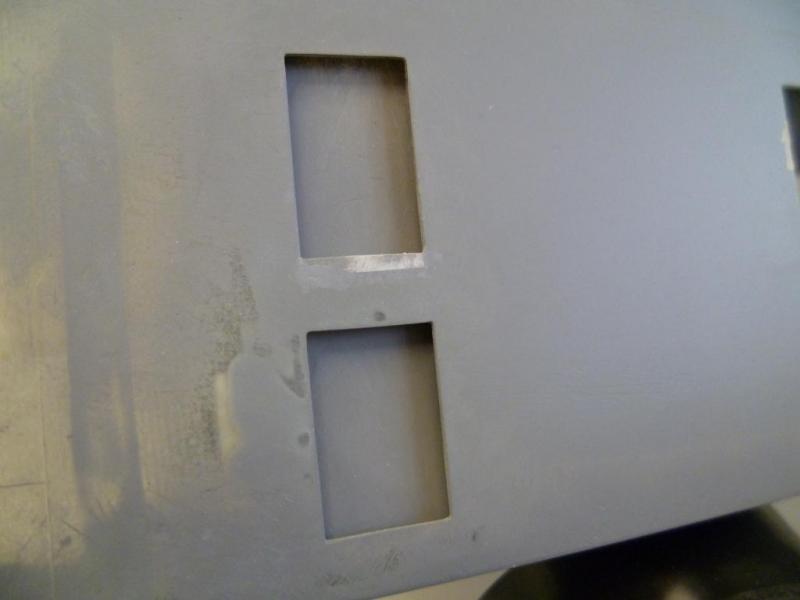

De openingen voor de verluchtingsgaten zijn er in het doghouse door de fabrikant verhoogd ingebracht, kwestie van uitzagen en klaar....niet dus...
Als ze nu eens de juiste afmetingen zouden hebben, en op de juiste plaats zitten zou het goed zijn, maar het klopt dus niet..
Oplossing is het wegschuren van het vehoogde deel, en daarna de opening op de juiste plaats zagen. Zo ziet het er origineel uit..
full

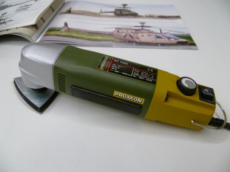

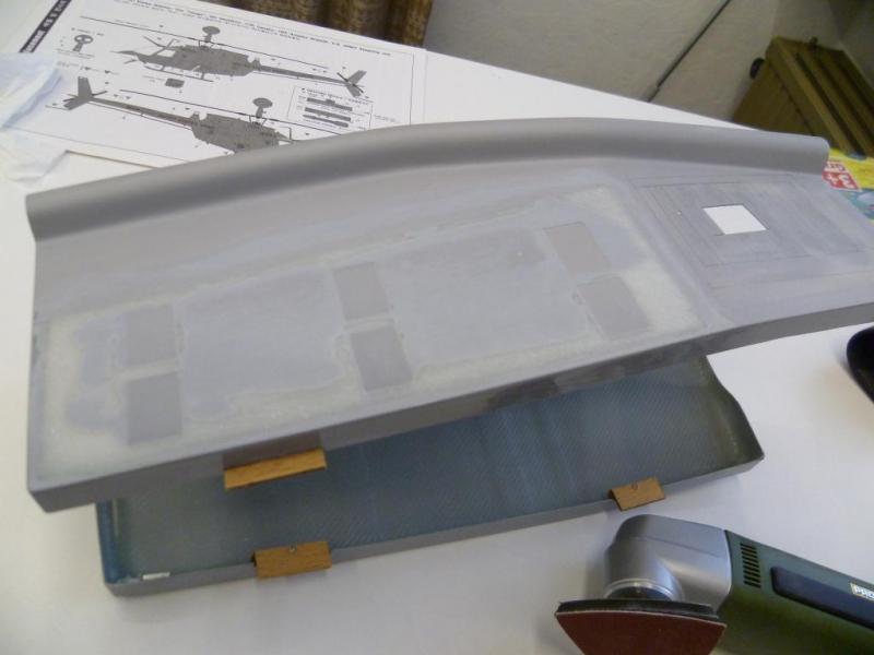

Na wat schuren met een schuurblokje kwam ik tot het besluit dat dit veel te lang zou gaan duren, dus heb ik me een proxxon schuurapparaatje aangeschaft :-)
full
Onnodig te zeggen dat dit prima werkt, en nu zijn we zover..
full

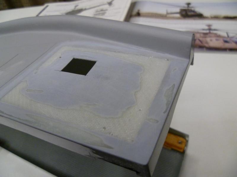

het gat was er door mij al ingesneden, om even de wanddikte te bekijken..
Nadeel is wel dat ik nu wat putjes in de epoxy heb, maar die vullen we later weer op. Volgende taak is de juiste positie bepalen, uitzagen, en dan het geheel fatsoeneren..

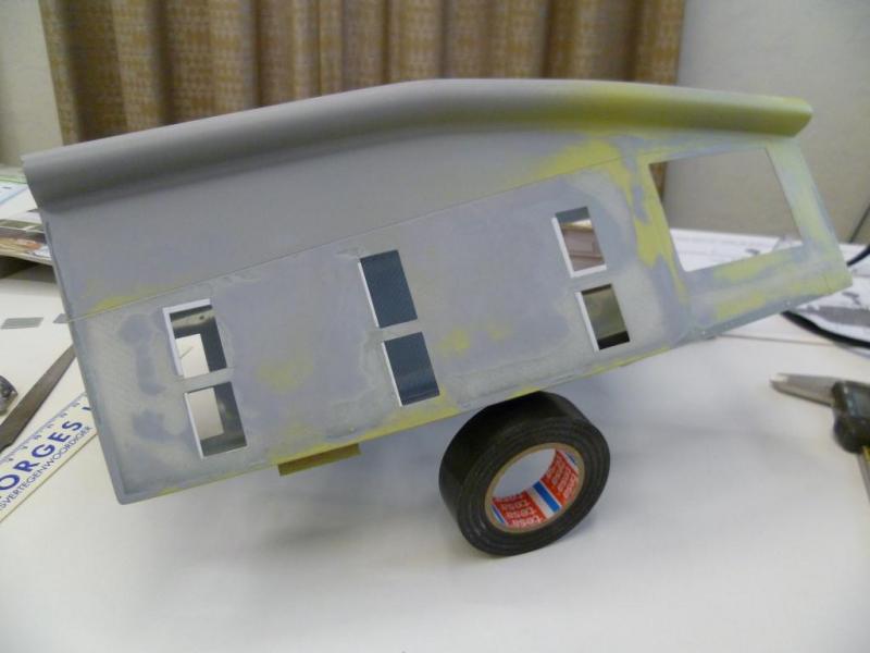

Na wat foto's kijken was het snel duidelijk dat de gehele verhoogde zijkant niet goed is...dus de proxxon maar weer bovengehaald en alles weggeschuurd..flinke klus..
full
Daarna de pinholes opvullen, schuren en plamuren, dun laagje grondverf, en de paneellijnen eringegraveerd op de juiste plaats... Dan de grote opening van de koeling gezaagd, en zover zijn we nu..
full
De 2e zijde is nu aan de beurt, en intussen heb ik gezien dat de 6 andere luchtinlaatjes ook niet op de goede plaats zitten...weer puzzelen dus..

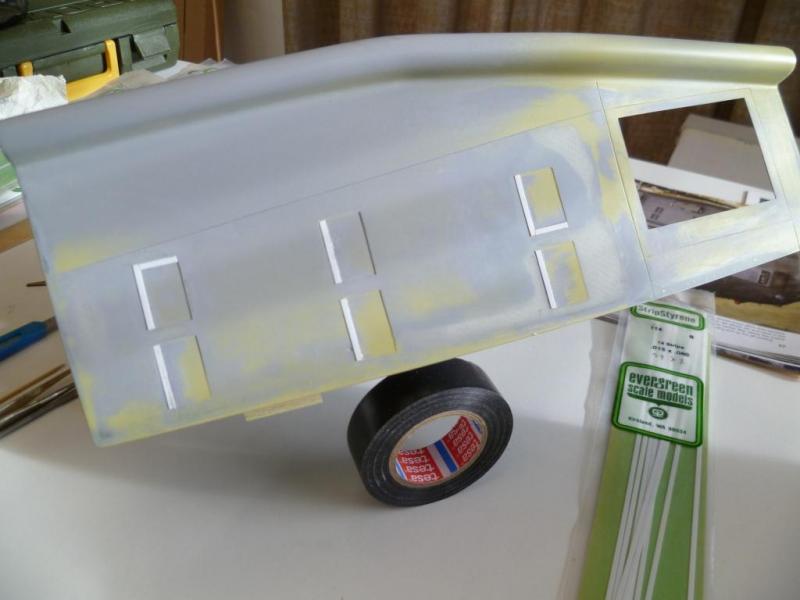

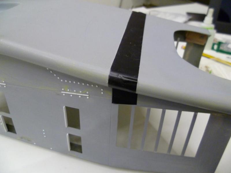

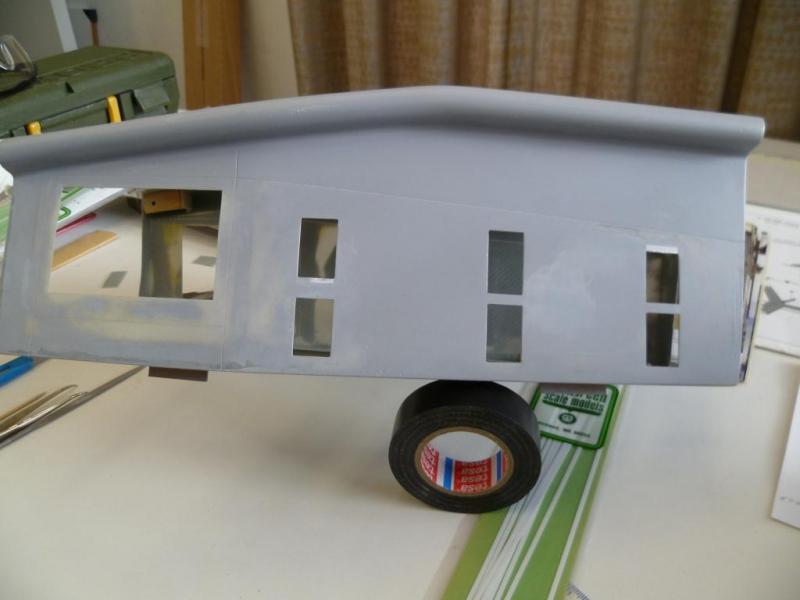

Zoals gevreesd zijn de kleine luchtinlaten idd niet op de juiste plaats voorzien..
Er is wat meet en schuurwerk aan te pas gekomen om dit te corrigeren.
Dit is de eerste zijde..
full
Bij het bekijken van de tweede zijde bleken de uitsparingen niet alleen fout te zitten, maar ook nog eens te breed te zijn, dus eerst plasticard strips ingelijmd, schuren, en dan pas de uitsparingen uitzagen op de juiste plaats.
full
En zo zitten ze juist, nu verder afwerken..
full
groeten,
Didier

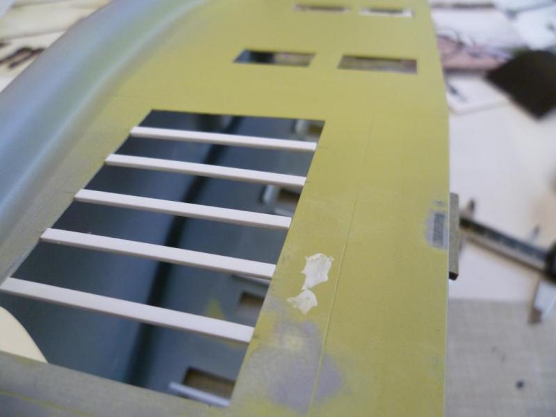

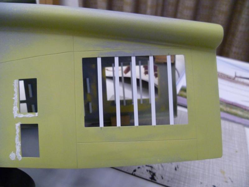

Tussen de schuurwerken aan de kleine gaten zijn we maar begonnen met het afwerken van de grote luchtfilter. Ook hier waren de meegeleverde onderdelen nét niet wat ik wilde, dus maar zelf 5 latjes aan de binnenzijde gelijmd..
full
Het gevolg is nu wel dat deze niet gelijk liggen met de buitenrand, dus deze dan maar voorzien van een precies op maat gesneden 2 latje, dat daarna gelijk werd geschuurd..resultaat is een stuk netter :-)
full
We kunnen weer verder

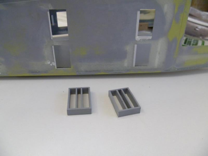

De kleine openingen blijven uiteraard niet zo'n doorkijkgaten, maar de meegeleverde onderdelen bleken door mijn aanpassingen te klein, en trouwens enkel geschikt voor de allereerste uitvoering van de OH 58D kiowa, de iets recentere modellen hadden een andere achtergrond..aanpassen dus..
full

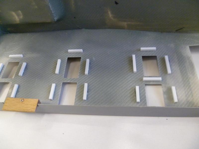

Aan de binnenzijde blokjes plasticard gelijmd..
full
Daartegen lijm ik dan later plaatjes, zodat het geheel er zo komt uit te zien:
full
Deze foto is effe ter illustratie, de plaatjes komen er later op, want er moet nog vanalles aan de gaten gebeuren..
Ik zal maar weer aan de gang gaan.. ;-)
Didier

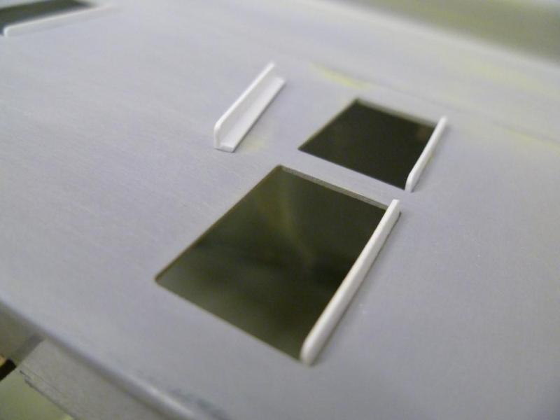

Het vervolgje van de gaten....
Zoals gezegd moest er nogwat aan gebeuren, ook hier verschillen de types kiowa nog wat, sommige hebben het, anderen niet. Ik vond het een passend detail, maar wel effe moeten denken hoe het simpel en toch stevig te maken. De latjes steken er eigenlijk niet 90° haaks uit, maar licht gebogen.. Uiteindelijk een U shape plasticard middendoor gesneden, en de kleine opstaande kant had een minimale hoek, dit bleek net genoeg en toch stevig..
full
De uiteinden werden afgerond en het resultaat is weer pima...
groeten,
Didier

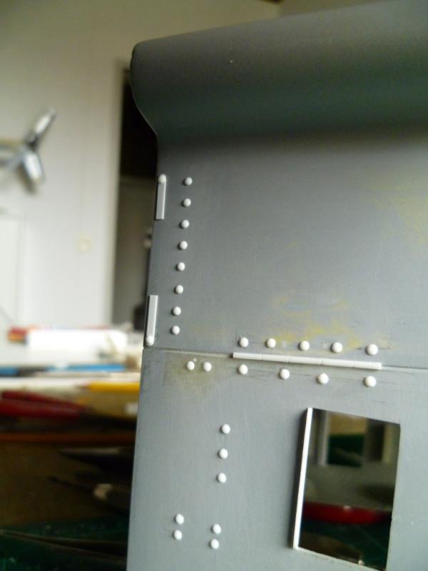

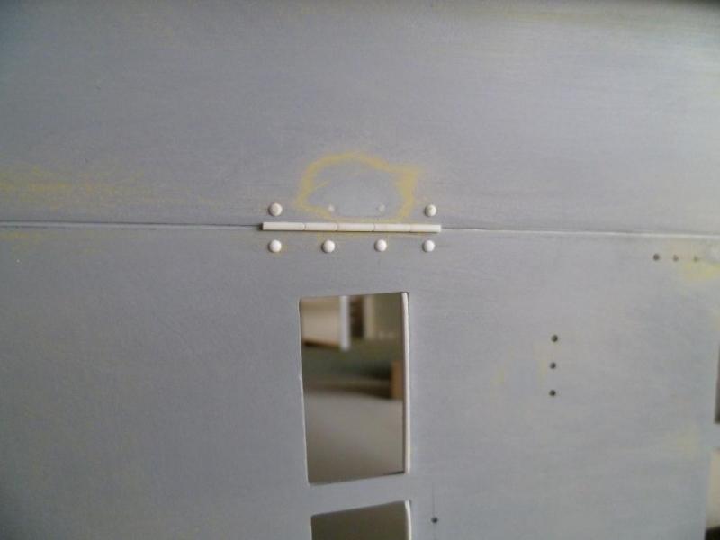

De scharnieren van de grote luiken moesten nog van enkele rivetten worden voorzien, op zich niet zo'n probleem..afmeten, gaatjes boren, rivetje...
en je krijgt dit resultaat..
full
De volgende dag voelde ik dat er iets niet klopte..en yep..bij nadere inspectie van de documentatie bleken er aan de onderzijde 4 rivetten te zitten, en boven..je raad het.. 5..aaargh..

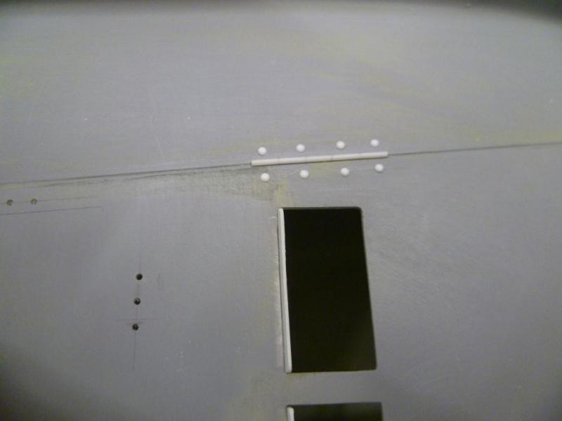

Dus..weghalen, stripje plasticard inlijmen, schuren..
full
En vervolgens fatsoenlijk afmeten, boren....enz
Zo moet het dus zijn..
full
Ach, het kan niet altijd goed gaan hé ;-)

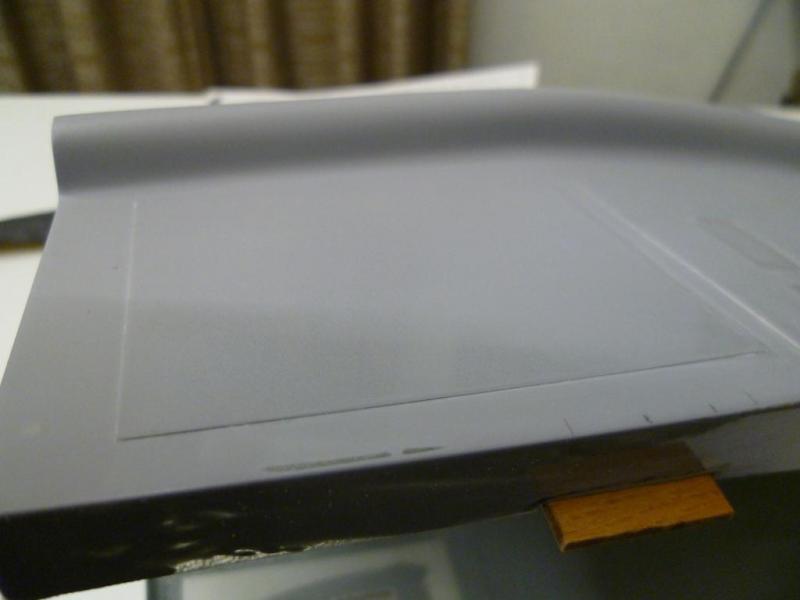

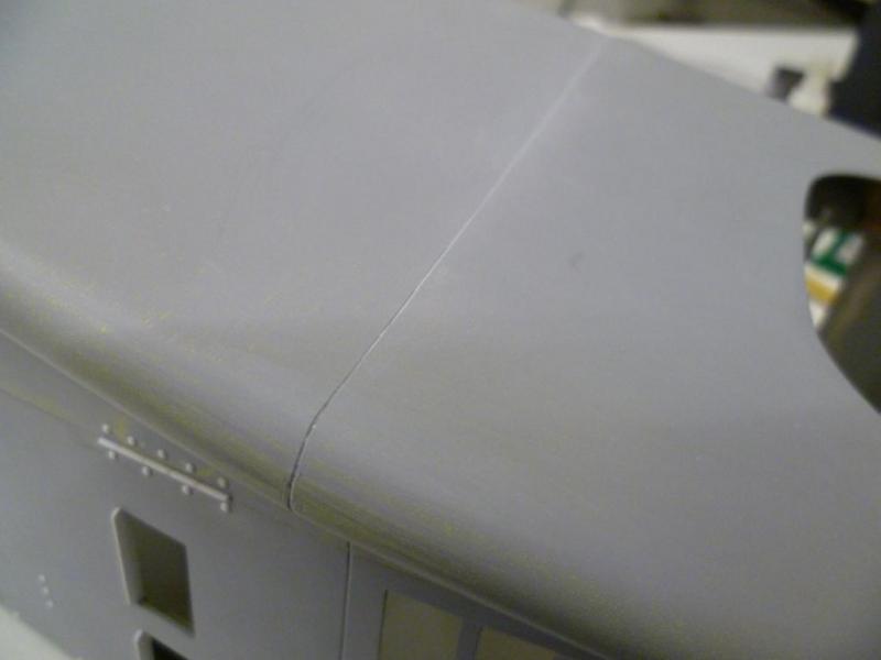

Een belangrijke paneellijn hadden we nog niet ontdekt, pas na het vinden van nog meer foto's wist ik precies hoe het zat..
graveren dus..eerst afplakken..
full
En dan voorzichtig ingraveren..
full

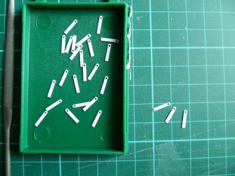

Als volgende staan de slotjes op de lijst, ik heb er meteen maar genoeg gemaakt hoop ik, het merendeel komt later op de romp, enkele maar op dit deel van het doghouse
full
Dit zijn de enige 2..
full
We gaan door...

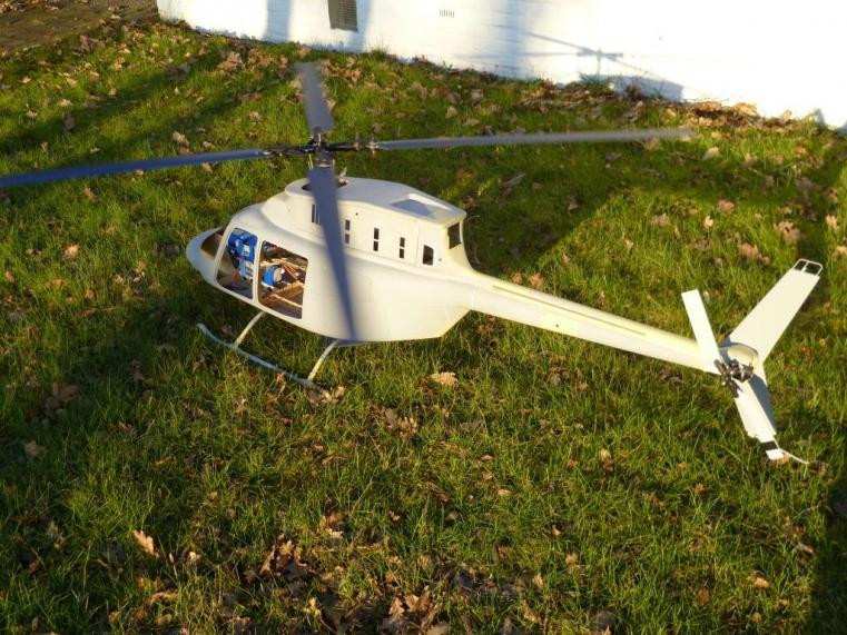

Tja..het is nu eenmaal niet aan mij besteed om te vliegen én foto's te nemen tegelijkertijd ;-)
Dus deze dan maar van daarstraks net na nog een testvluchtje.. Er zit nog een klein trillingkje in de staartvin, maar ik denk dat ik er een beetje teveel op aan't letten ben, we gaan gewoon rustig verder bouwen..
full
Als ik een in flight foto heb komt'ie hier vanzelf wel tevoorschijn..beloofd !
Didier
Hey Didier,
Ziet er goed uit hè, zo'n multiblad is toch de must. Tenminste als de echte dit ook heeft natuurlijk :D. Welke blades heb je er eigenlijk op staan ?
Groeten
Ronny
Thx mannen,
Het is idd een must om een schaalheli met het juiste aantal bladen te voorzien, een beetje de kers op de taart hé..
Op dit toestel zitten de M blades, in combinatie met een OF rotorkop...
Groeten,
Didier
