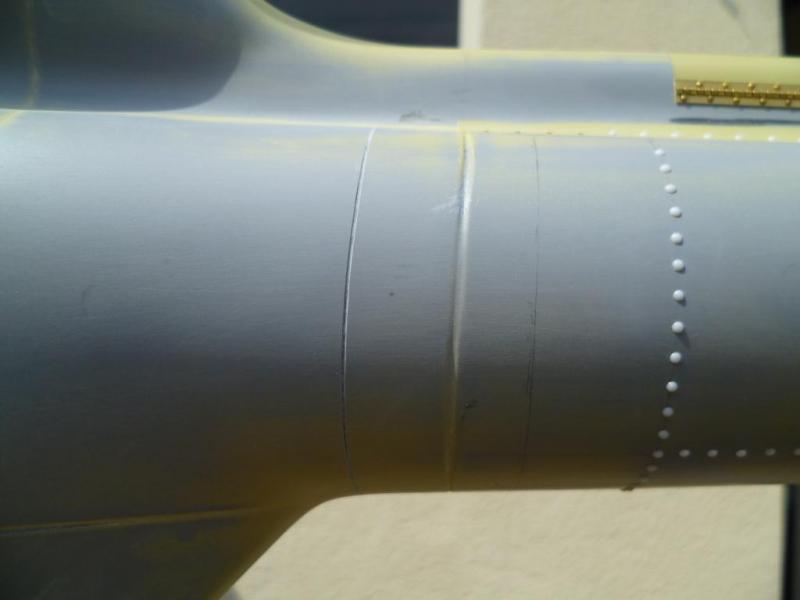

Tussendoor toch nog een beetje tijd gevonden om wat te doen..

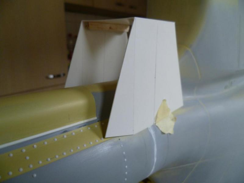

De naad die staart met romp verbind zit niet echt op de juiste plaats..een nieuwe graveren was dus de boodschap.De oude wordt later weggeplamuurd

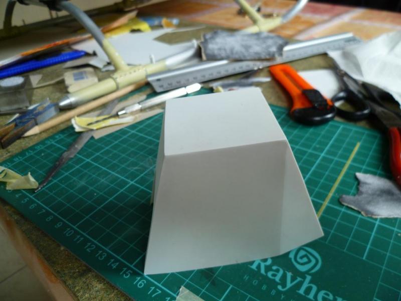

Verder ben ik voorzichtig begonnen aan de steun waar later de IR jammer op komt. Dit is een complex onderdeel, vanwege de vorm die bestaat uit schuine vlakken en lichte hoeken..Het geheel moet dan nog eens passen op de staart..
Alles uit plasticard uiteraard, de eerste vorm is er al

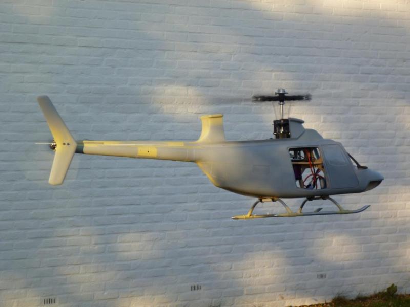

Een "grote" stap voorwaarts vandaag... De Kiowa heeft voor het eerst gevlogen :-)
Ik heb me enkel bezig gehouden met het bladspoor prefect te krijgen, en zit nu nog met een trillingsprobleem. Dit wordt een beetje zoeken, maar we komen er wel. Eerst nieuwe druklagers in de staartrotor, die waren blijkbaar ver op..
Eerste indruk was best goed, zeer stabiel, en een maximale ampére piek van 30amp's... regelaar op 65%..niet slecht..

Vanmiddag nog wat getest met de Kiowa, eerst enkele basistestjes om de trillingen weg te krijgen, maar zonder resultaat.. Daarna met stripjes plakband op de rotorbladen, en ik heb de indruk dat ik op de goede weg ben. Wel een beetje een vreemd gevoel om plakbandjes op peperdure M blades te plakken om een trillingske weg te krijgen;-) We komen er wel..
Moeten stoppen vanwege gebrek aan licht.. In totaal 8.5 minuut looptijd, en 3000mah bijgeladen..niet slecht :-) regelaar staat nu op een gezonde 70%. Morgen nog een poging als ik tijd heb.

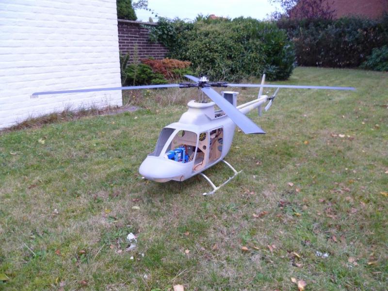

Ook vandaag nog even verder getest met de kiowa. Rotoroerental gemeten, en we komen uit op 1050rpm, ook weer precies zoals voorgeschreven.
Nog wat met plakband aan het testen geweest, maar ik ben nog steeds niet tevreden..
En ja, ook enkele foto's gemaakt :-)

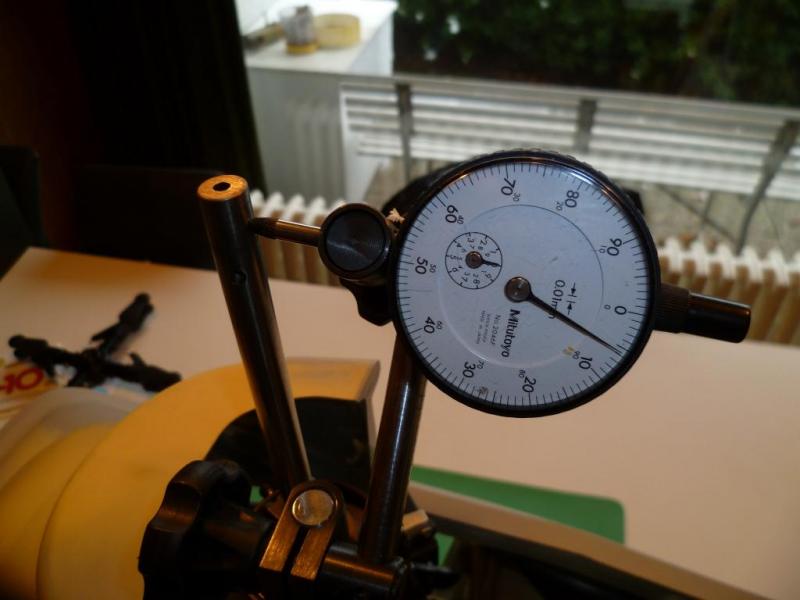

Ik heb dan maar effe tijd gemaakt om de rotorkop te demonteren, wat niet simpel was..
Uit de metingen blijkt dat de hoofdas op het hoogste punt 0.05mm "krom" is....Dit lijkt niet veel, maar ik vrees dat het in dit geval genoeg is om ellende te hebben.
Ook nu zonder kop het geheel laten draaien,en yep..het trilt nog steeds...

Hallo.
Om te kijken of een hoofd-as recht is, is er een makkelijker methode dan met een micrometer, vooral bij een afwijking van 0,05 op die afstand tot het vaste punt, en met de meettip op een as met zo'n kleine diameter: gewoon de as demonteren, over een keukenblad of zo laten rollen en een uiteinde bekijken; je ziet meteen of ie "wipt" of recht loopt.
Groet, Jan.
Hey jan,
Klopt wat je zegt, meestal is een glasplaat de beste oplossing. In dit geval is het niet zo simpel, daar de hoofdas demonteren een enorme klus is..vandaar de methode die ik nu toepaste..

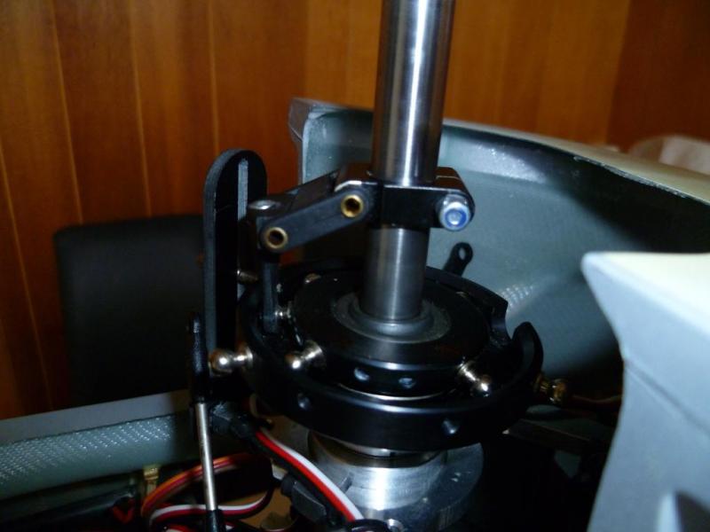

Wat ik verder ontdekt heb, is dat de tuimelschijfmeenemer ook een bron van trillingen is..
full
Daar deze maar aan 1 zijde met de tuimelschijf is verbonden, is het geheel uit balans. dit wist ik nog van mijn Ecureuil, die dat ook had.
Ik heb het mechaniek laten draaien mét meenemer, en dat gaf duidelijke trillingen op de staartvin. De meenemer weglaten en de trillingen zijn weg...
Ik heb nu een 2e meenemer én een nieuwe hoofdas besteld, eerst gaan we testen met enkel de 2e meenemer te monteren zodat alles in balans is, en als ik dan nog trillingen in de vlucht heb vervangen we ook de hoofdas.

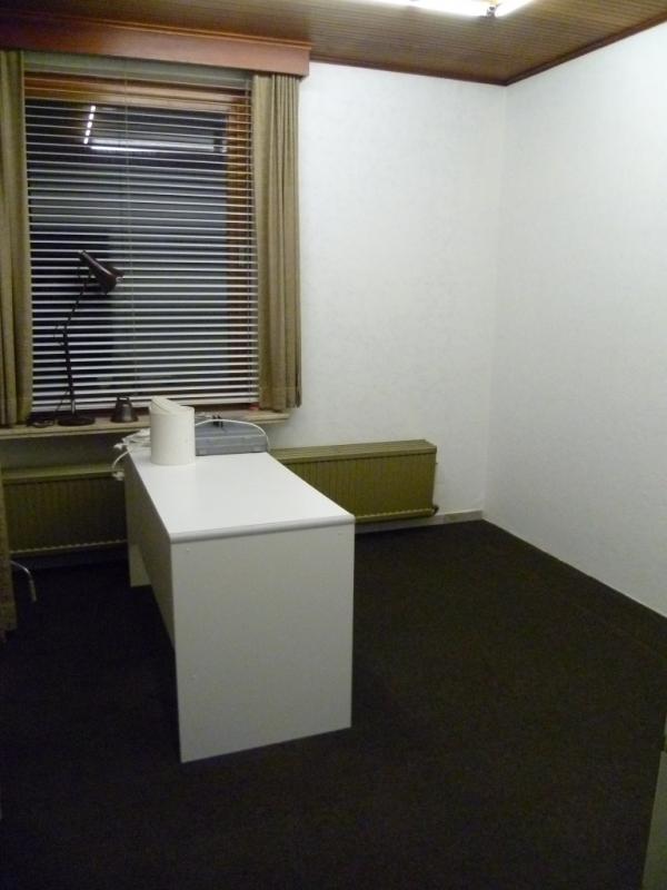

Weer even wat anders...

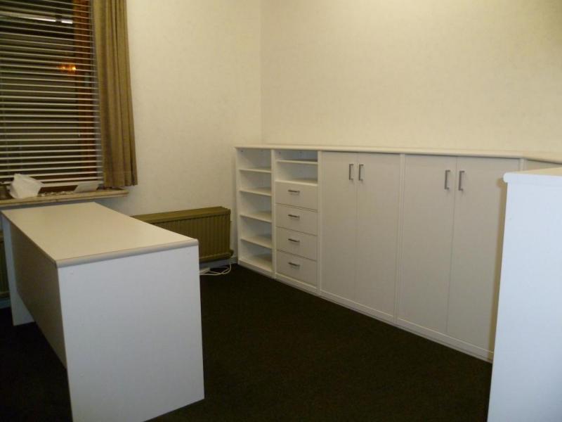

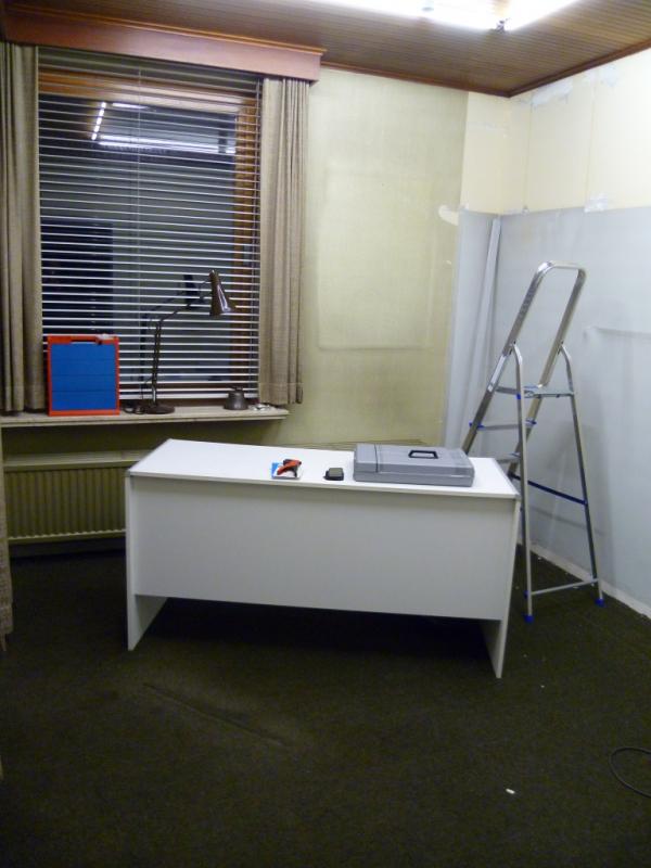

Na mijn verhuis ben ik eindelijk aan mijn nieuwe hobbykamer begonnen, deze deed eerst dienst als bibliotheek van het huis, maar dat heb ik allemaal naar een anderer kamer verhuisd, het geheel leeggemaakt en van deftig licht voorzien.
full
Daarna wat behang tegen de muur...
full

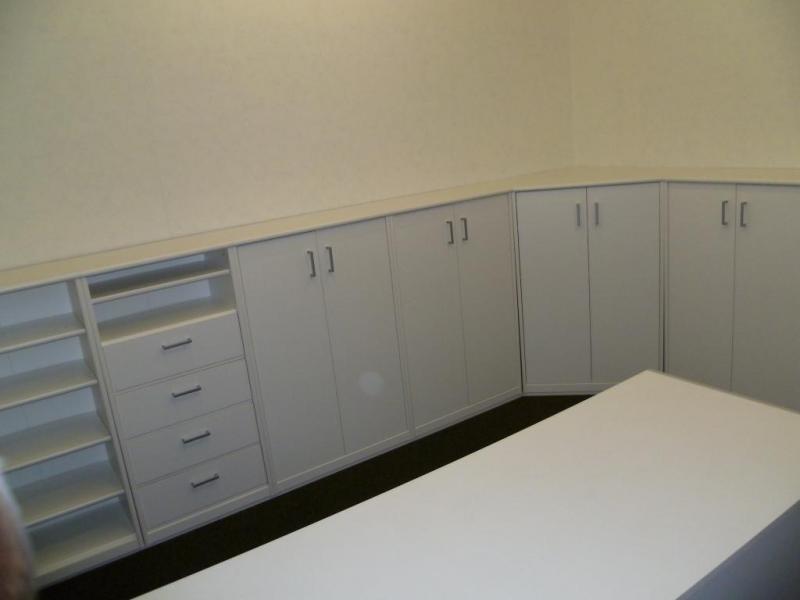

En het grootste werk bleken de kasten te zijn die ik heb aangeschaft om eindelijk alles eens een deftige plaats te geven..
full
full
Nu kan ik alle materiaal en spullen beginnen een plaats te geven, en dan eindelijk verder aan de Kiowa werken.. :-)
Volgende post zal dus weer over de Kiowa gaan....

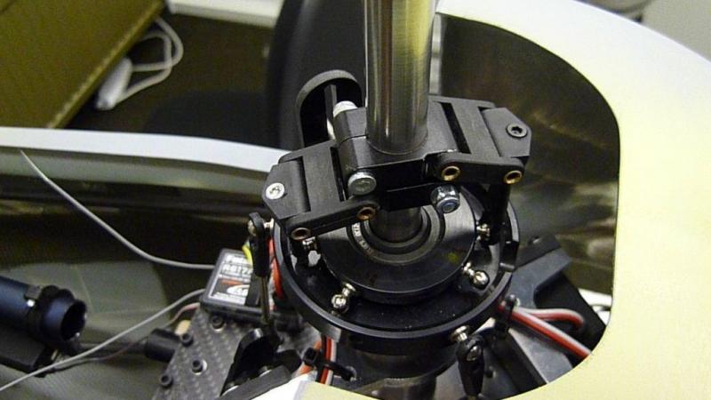

Vandaag toch effe met de kiowa bezeig geweest. De 2e tuimelschijfmeenemer was reeds aangekomen, en nu dus gemonteerd.
full
Als ik het geheel nu zonder rotorkop laat draaien zijn de trillingen die eerder zichtbaar waren weg.. Ik heb dit gefilmd, maar geen idee hoe ik dat filmpje hierop krijg..
Helaas na monteren van de kop waren er weer wat trillingen, maar in die mindere mate dat ik toch eerst een vliegpoging wil wagen, dit zonder plakband op de m blades uiteraard..
