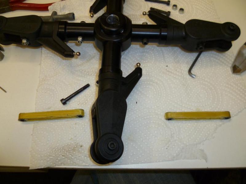

Wat mij opviel dat tussen het centraalstuk en de bladhouder er een kleine opening te zien is, maar deze is niet bij elke houder gelijk. Effe meten wees uit dat de ene bladhouder tot 0.2mm verder naar buiten staat tov de andere. Dus maar alles uit mekaar gehaald, zodat ik de bendix houders kon opmeten, daaraan hangt de bladhouder. Deze verschillen dus idd 0.2mm van mekaar
full
Of een rotorblad dat 0.2mm verder uitsteekt dan het andere zulke trillingen kan veroorzaken weet ik nog niet, maar ga dit toch trachten te corrigeren..

Ik heb vandaag de gehele rotorkop van de Kiowa gedemonteerd, en alle 4 de bendix gemeten en vergeleken.
Blijkt dat ze paarsgewijs wel goed overeenkomen, maar niet zo gemonteerd zaten. uiteraard heb ik ze onderling gewisseld, en de kop terug gemonteerd. Ik ga het mechaniek toch nog eens terug samenstellen en terug inbouwen, om nog een vliegtest te doen, ge weet maar nooit..

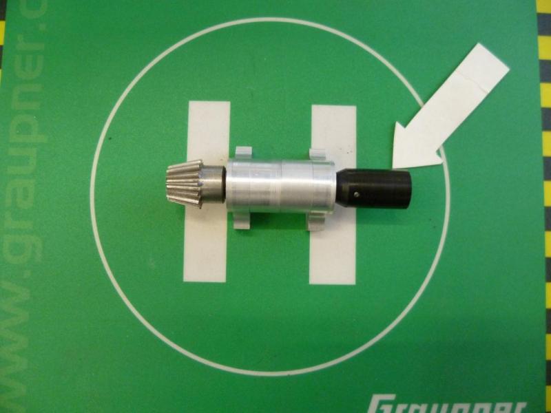

Ok, de boosdoener van nog wat trillingen is nu ook aangepakt, de buitenmandel van de koppeling naar de staartrotor bleek niet 100% rond, dit is gecorrigeerd door een clubmakker, waarvoor mijn dank!
full
Daarnet ondanks de wind nog eens gevlogen, en het is weer beter.. Ook heb ik nu de schaalstaartvin eens gemonteerd om daar trillingen te detecteren, en ze zijn minimaal, in zoverre ik dat met zo'n wind en slechte lichtcondities kan zien. Ga toch trachten van ook het laatste eruit te krijgen, maar dat gaat niet meevallen..ach het is toch slecht weer ;-)

Enkele dagen geleden nog wat testvluchtjes gedaan met de schaalstaartvin gemonteerd, en hiermee kwamen wat kleine trillingen op deze laatste aan't licht.
Die heb ik al teruggetraceerd naar de staartrotoraandrijving, een resonantie enkel bij bepaalde toerentallen, en natuurlijk nét daar waar mijn rpm ligt..Ik heb een 4e lager voor in de staart besteld, deze zal we afdoende zijn hoop ik.

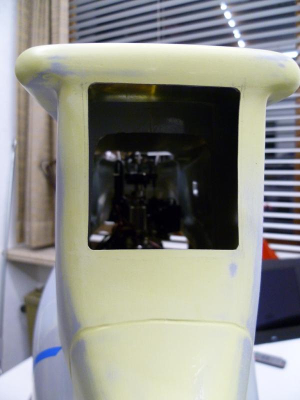

Dan ben ik maar begonnen met de bevestiging van het doghouse op de romp. Dit wil ik trachten met geleidingspennen en magneten te maken zodat het aantal schroeven beperkt blijft, en liefst niet zichtbaar van buitenaf.
Om echter aan de binnenkant te kunnen moest ik eerst het gat van de oliekoeler achteraan maken, kwestie van pennen te kunnen lijmen als het doghouse erop staat.
Dus wat foto's kijken, meten en passen, en uiteindelijk wat zagen en vijlen...
full
full
Dit gat zal later langs de binnenzijde worden afgewerkt met plasticard om tot een net resultaat te komen..

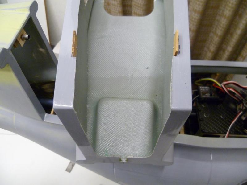

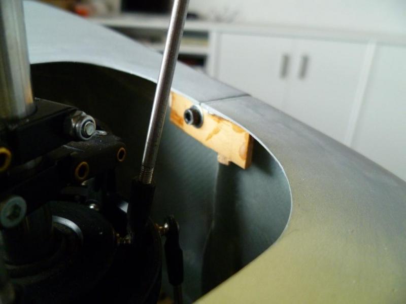

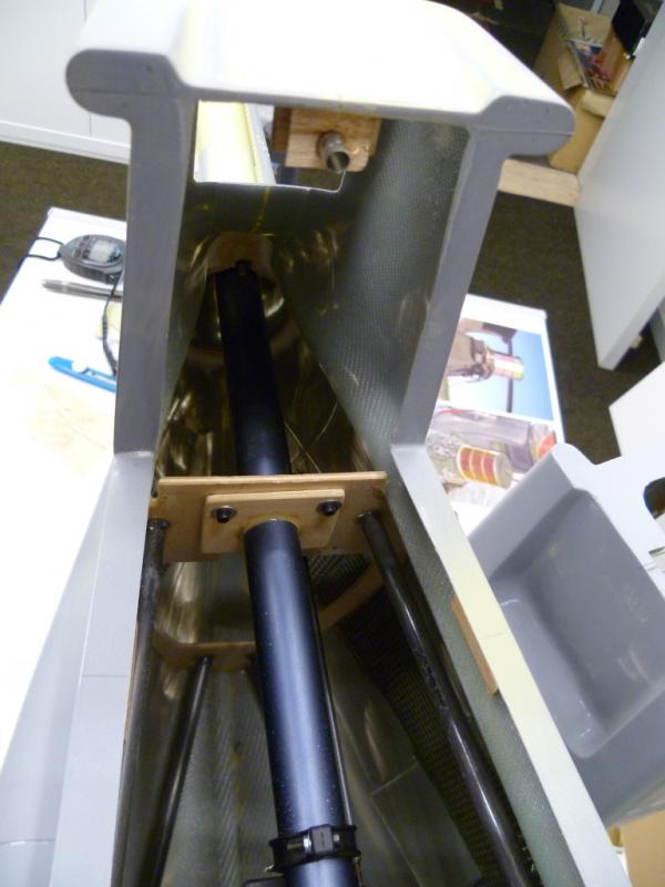

Maar er is ook nog wat gebouwd. Het eerste deel van de doghouse bevestiging is klaar,
op de foto is een buisje bovenaan te zien, dat is een geleiding, en aan de zijkant van de romp een balkje, ook dat is geleiding voor de doghouse.
full
Hier is de sleuf aan de bovenkant zichtbaar, en de plankjes aan de zijkant schuiven langs de balkjes in de romp. Op deze manier spant het geheel een beetje, en kan niet heen en weer schuiven. Hetzelfde gaan we verder naar voor nogmaals maken..
full
Ziet er allemaal simpel uit, maar heeft nogal wat tijd nodig gehad om de juiste manier te verzinnen..komt goed ;-)

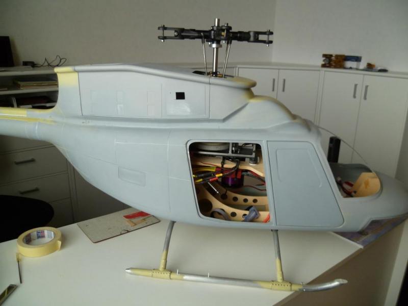

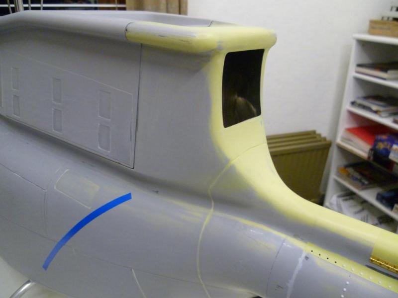

Done!
Doghouse staat erop, en het ziet er best goed uit. Nu nog wachten op warmer weer, dan kan er zo eens gevlogen worden.. :-)
full
De M3 imbusjes zijn de enige 2 schroeven waarmee het geheel bevestigd is aan de romp.Uiteraard niet zichtbaar aan de buitenzijde.. De rest zijn geleidingen, pennen, en 2 magneten.. Dit heeft me in totaal meer dan 10 uur werk gekost om uit te denken en dan te maken, maar we zijn tevreden..

Dat is een slimme oplossing Didier. Zet er goed uit. sluit ook mooi aan op de romp, zo op de foto's te zien
Groetjes Rob
Idd,
Het sluit best mooi aan, maar dit heeft aan de voorzijde toch wat moeite gekost.. Een spanklem en een haardroger op het zaakje op te warmen zijn er aan te pas moeten komen om tot een fatsoenlijk resultaat te komen.
De verticale scheidingslijnen aan voor en achterzijde zijn bij de echte ook de plaatsen waar de panelen opengaan, dat is dus een meevaller. Ze moeten nog wel verlengd worden naar onder toe, maar daarover later meer..
