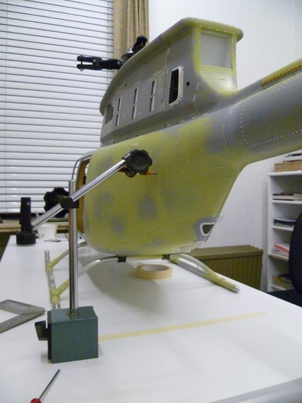

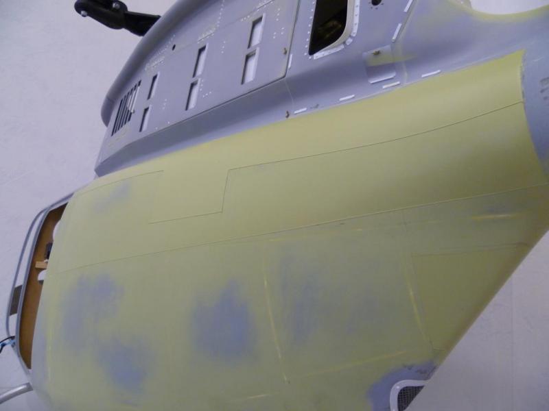

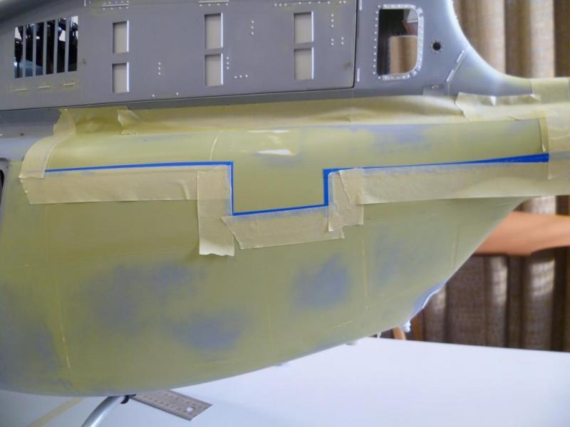

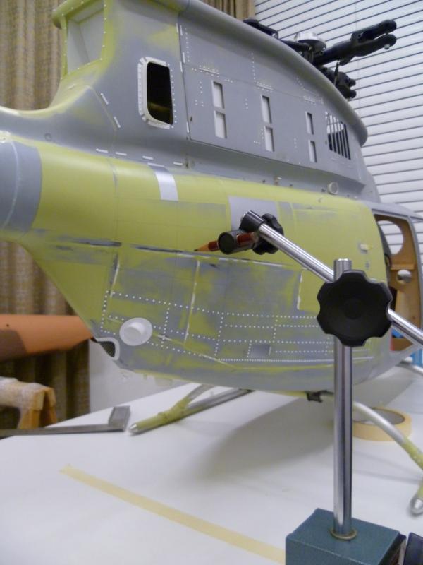

Dankzij het zachte weer van de voorbije dagen heb ik mijn kiowa planning wat veranderd.
Bedoeling was van 1 zijde af te werken alvorens de andere aan te pakken, kwestie van de 2 niet door mekaar te gooien, want er zijn nogal wat verschillen..
Maar omdat het zacht is buiten geeft me dat de kans om de paneellijnen aan de 2e zijde al te spuiten, deze zijn wel hetzelfde. Voordeel is nu dat indien het koud wordt buiten, en zijde 1 mocht klaar zijn, ik nu wél met de 2e verder kan :-)
Dus de posities van de lijnen op zijde 1 nauwkeurig overzetten op nr 2... valt niet mee in de praktijk
full
full

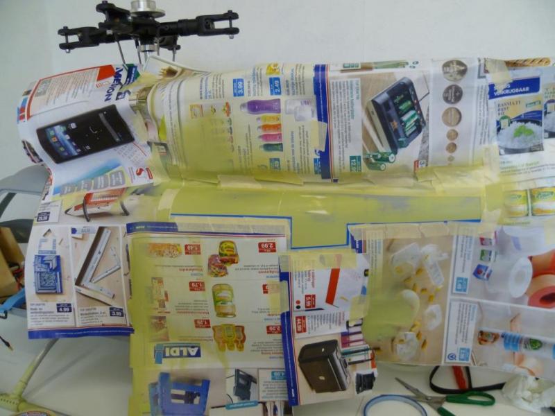

Daarna afplakken...
full
En nog meer afplakken... :p
full
Het eindresultaat na spuiten:
full

Prachtig in beeld gebrachte werkmethode.
Da's weer eentje voor in de map 'tips en trucs'.
Eigenlijk zouden we al de in beeld gebrachte technieken eens moeten bundelen..., maar ja, aan zoiets beginnen gaat ten koste van het modelbouwbuget en vooral de modelbouwtijd...

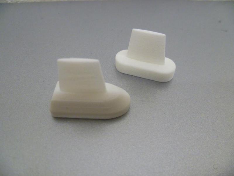

Tot mijn spijt geen tijd gehad deze week, A 10 en andere zaken namen meer tijd in beslag.
Gelukkig wel tijd gemaakt op enkele antennes op te halen, deze kunnen dan ( volgende week?) ingebouwd worden..
full

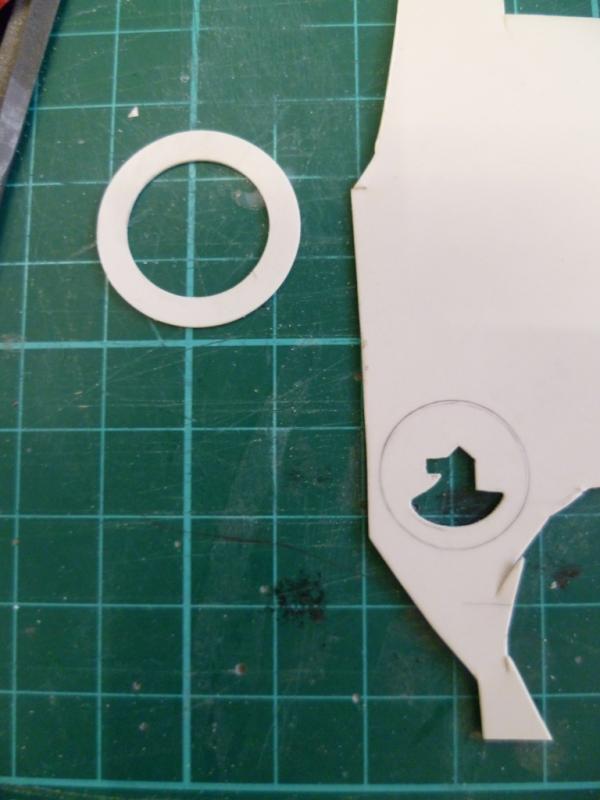

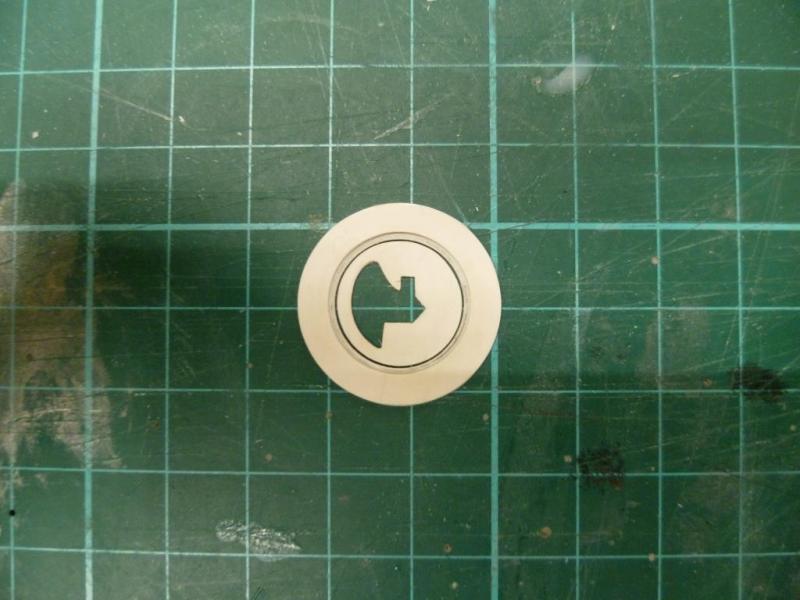

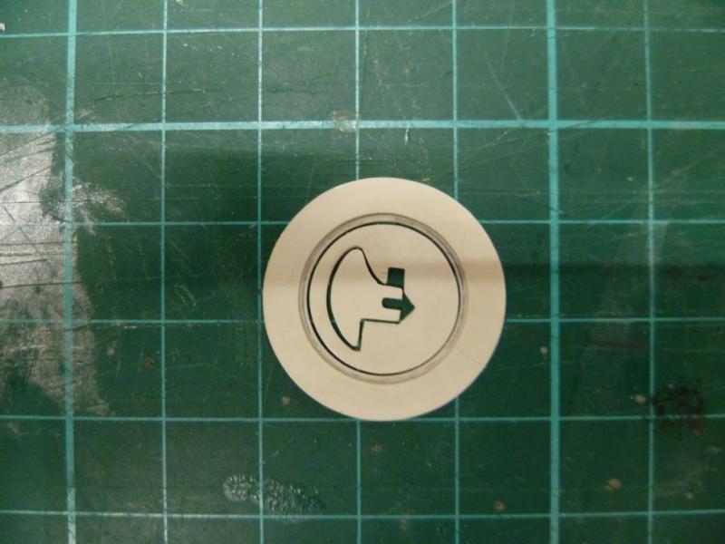

Deze keer mij beziggehouden met de tankstop, een detail dat tamelijk opvalt, en waar ik een beetje tegenop zag, omdat ik'm eigenlijk helemaal zelf wilde maken bij gebrek aan juiste exemplaren in de handel. Idd, 3D was een mogelijkheid, maar dit keer niet..
Dus..
De plasticard maar bovengehaald, en de eerste contouren voorzichtig gesneden en gevijld
full
daar er weer in de diepte moet worden gewerkt, moesten meerdere delen worden samengevoegd
full
full
Na enkele uren schuren, snijden en nadenken waren we zover:
full

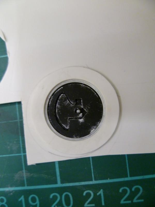

Het binnendeel werd van een laagje verf voorzien, inclusief verouderen, die dingen zien er flink gebruikt uit bij de real one..
full

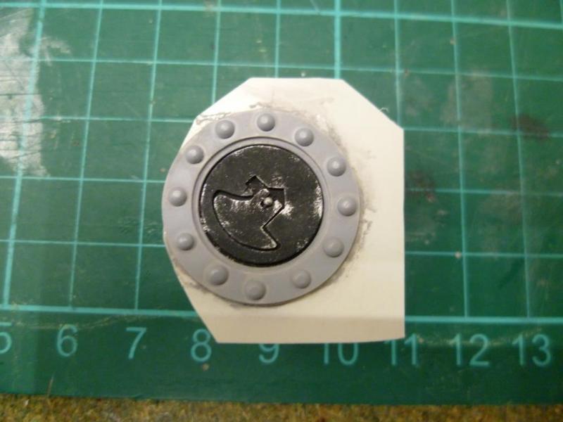

Buitenring van de nodige rivetten voorzien
full
laagje grondverf erop, en samenvoegen..
full

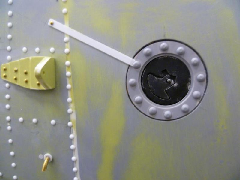

En tenslotte in de romp lijmen en van nog wat details voorzien..
full
Even opmerken dat het zwarte gedeelte er nu weer uitkan, en pas als de heli in kleur is gespoten er weer wordt ingelijmd, anders moeten we onnodig gaan afplakken.

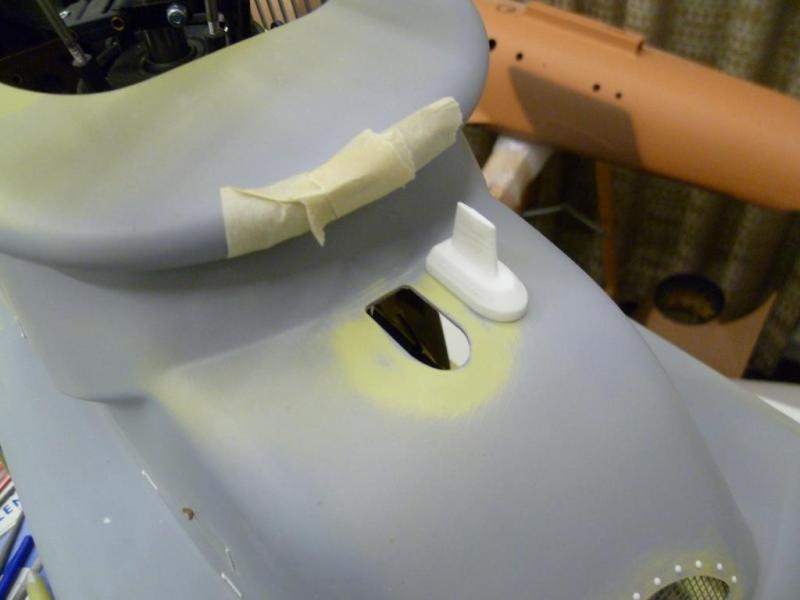

Zoals aangekondigd krijgt de A 10 de komende tijd weer even voorrang, maar toch nog iets kunnen aan de Kiowa doen..
De 3D antenne monteren was de volgende klus.. eerst even positie bepalen en aftekenen
full
Zaakje voorzichtig uitfrezen en vijlen..
full
En tenslotte inlijmen..
full

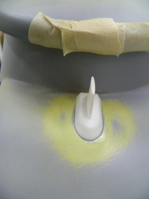

Alweer donderdag... de tijd gaat toch zooo snel..

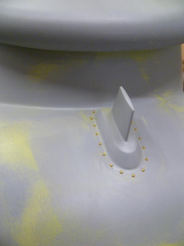

Weinig Kiowa alweer deze week, maar toch de antenne verder afgewerkt :)
Wat plamuren en schuren, en het ziet er zo uit:
full

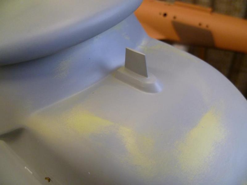

Afwerken met kleine rivetjes,
full
En dit deel is ook alweer klaar..

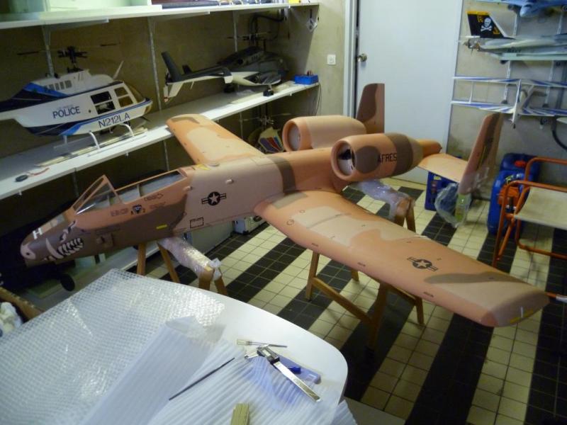

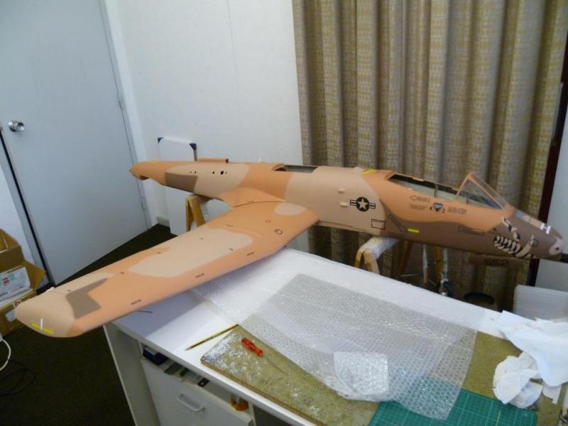

De verdere tijd aan de A 10 besteed, want ook daar is voor een "arf" kist behoorlijk wat werk aan. En de bouwruimte wordt ook snel aan de kleine kant ;-)
full

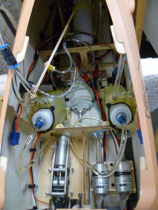

Merendeel van de tijd is in de A 10 gegaan, daar ik bezig was met het maken van de lucht, electricteit en fuel bekabelingen en leidingen. Dit alles is tamelijk complex aan't worden dus niet meteen het moment om ermee te stoppen en aan de Kiowa verder te gaan.. oordeel zelf maar..
full

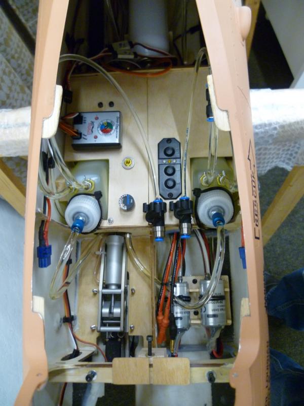

En een tijdje later...
full

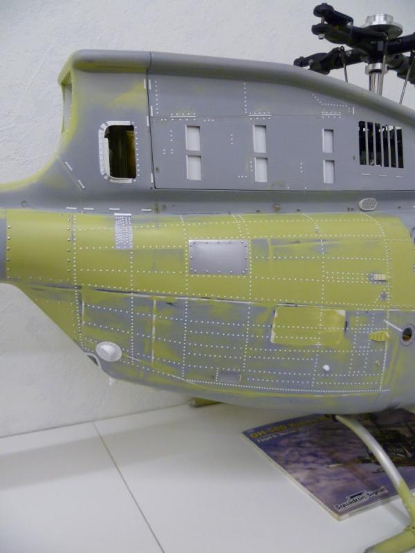

Nodeloos te zeggen dat alles stap voor stap getest wordt, en dan nog wil het eens niet gaan zoals gepland..
Maar..

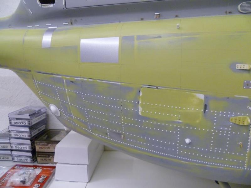

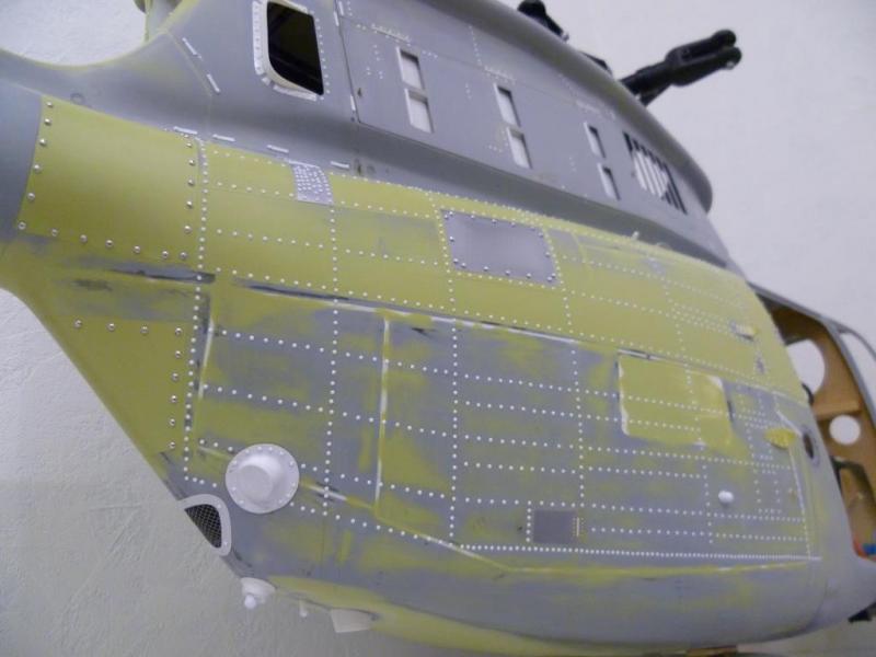

Het is nu toch gelukt de zijkant van de Kiowa te voorzien van al de rivetjes :-)
full
full
Aan de onderzijde moeten de rivetten op bepaalde plaatsen nog doorlopen, maar dat doe ik pas als de andere zijde is voorzien van rivetten..
Als de A 10 nu helemaal van gecompliceerde onderdelen is voorzien ga ik daarmee beginnen..
Misschien volgende week weer een update.. maar ik beloof niks ;-)

Yep, je Kiowa zit duidelijk in zijn puberteit... (al die stoppeltjes)...
Laat hem maar vlug volwassen worden zodat hij kan leren vliegen...
En je A10... één woord: impressionant!!!

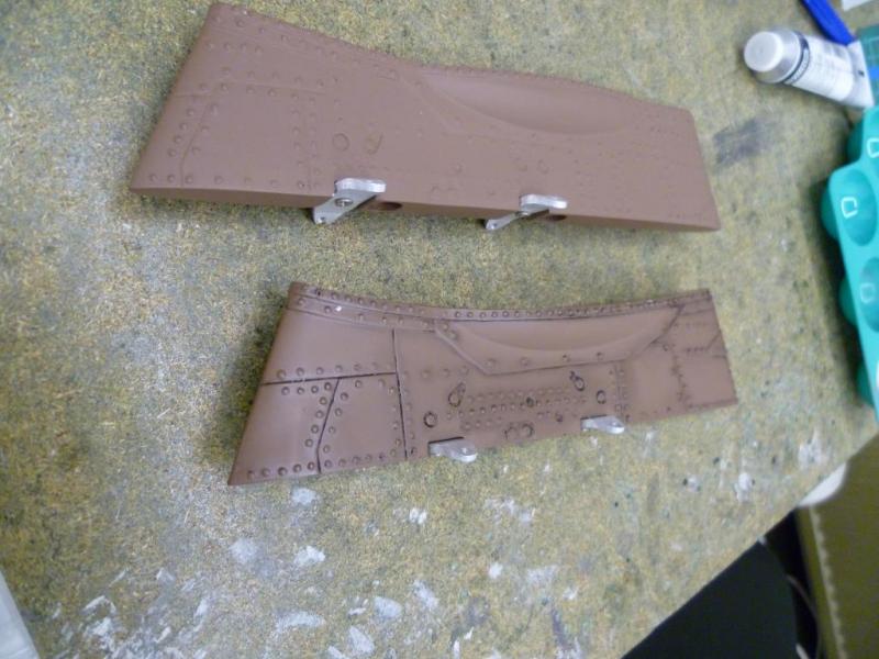

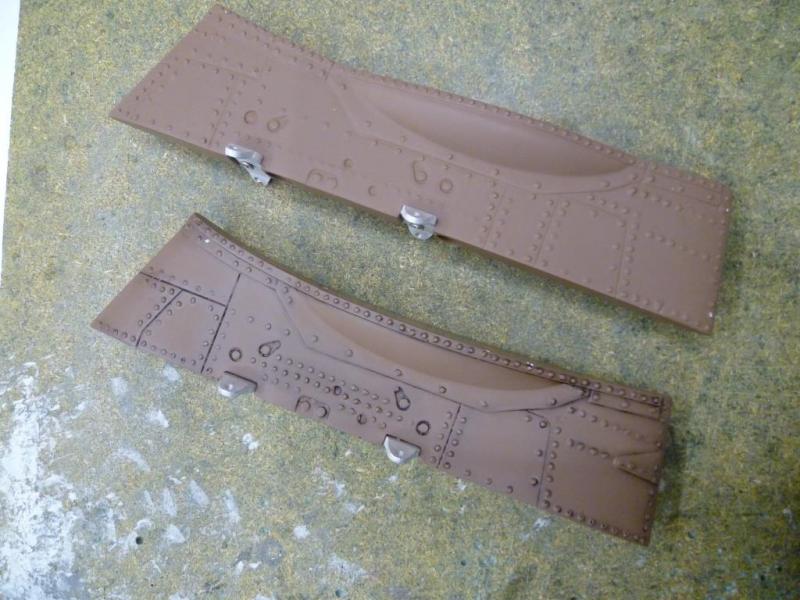

Daarstraks nog ff bezig geweest met wat "testjes"..
De A 10 zal net zoals de Kiowa een geweatherde look moeten krijgen, ik heb daarom even wat geoefend op één van de pylons die onder de vleugel van de A 10 kunnen komen.
Als ik hier de mist in ga zie je het toch niet, dus ideaal, en ik moet zeggen dat ik héél content ben met het resultaat. Hopelijk ziet het er morgen in daglicht ook zo leuk uit:
full
Boven dus een clean exemplaar, en onder de "test"..
Onder een andere invalshoek:
full
Laat maar eens wat meningen horen..
