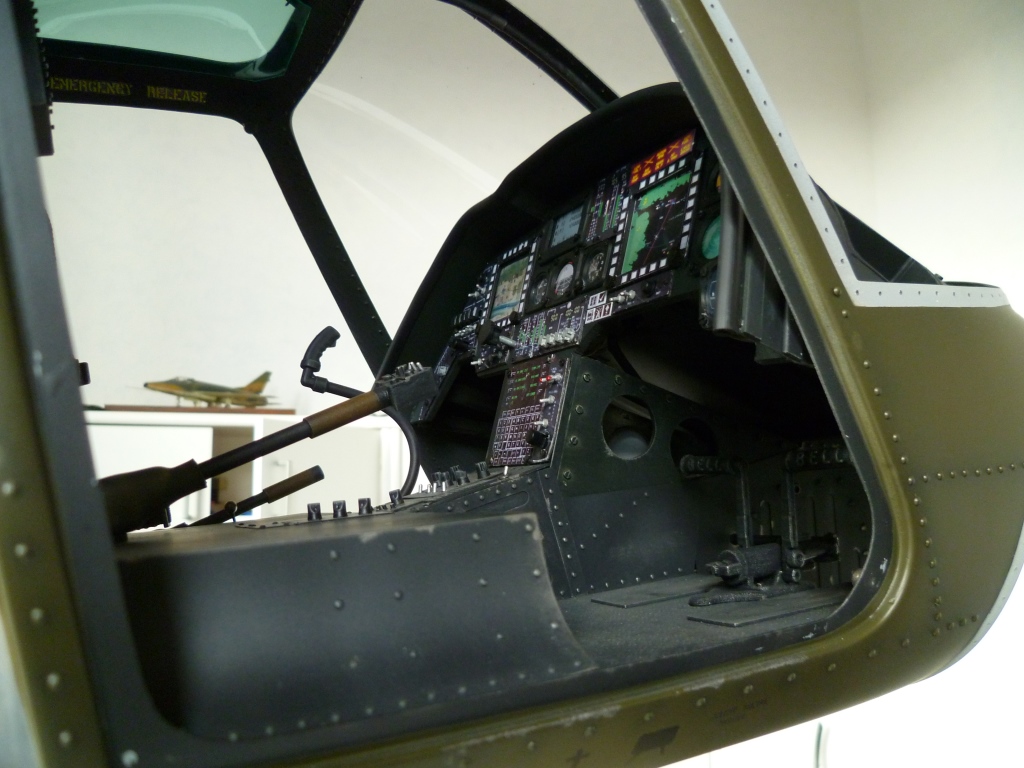

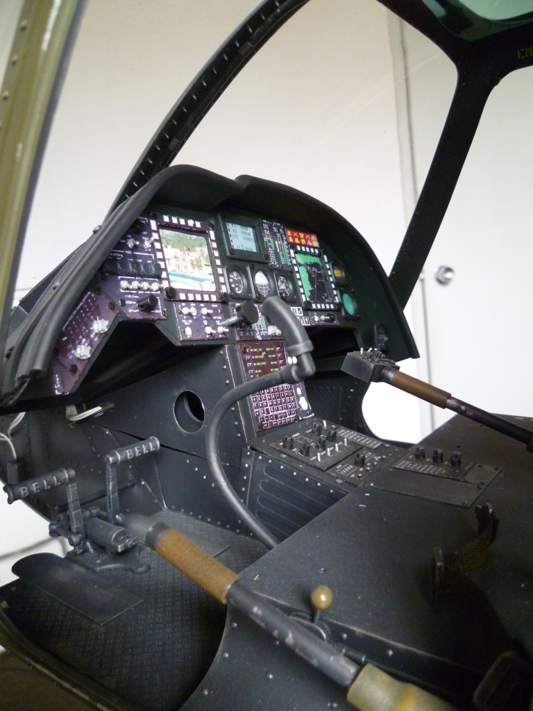

Eerst is de cockpit aan de beurt.. de console zit scheef, dus daar is iets fout, aan de pilootzijde zijn de pedalen afgebroken, en ik mis wat switches en knopjes op de console..
Hiervoor moest ik helaas mijn beide onderste ramen en één voorvenster verwijderen, en daar deze met héél veel schroefjes vastzitten was dit op zich al meerdere uren werk..
De schroefjes heb ik op volgorde gelegd, op deze manier past alles later terug op z'n plaats..
De herstellingen in de cockpit vielen mee, de vensters moeten er nu enkel nog terug in...

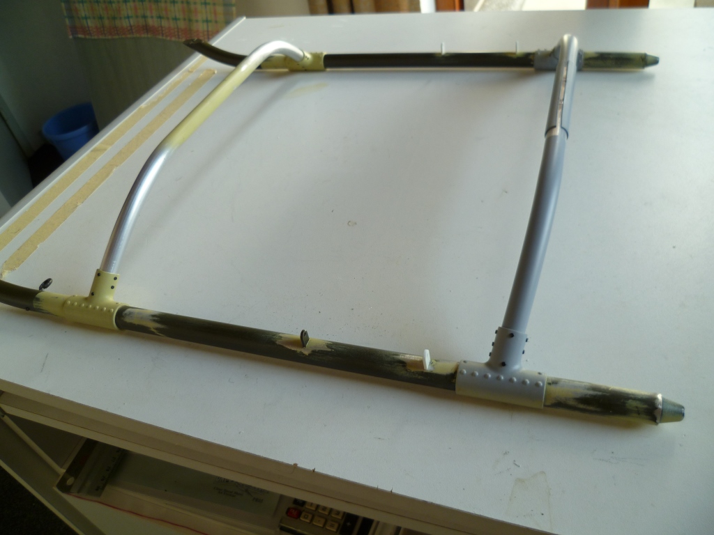

Weinig bouwtijd helaas, maar het LG is aan de beurt.. Dit is hoe het er nu uitziet, niet bepaald gezond..
De skids zelf zijn nog te recupereren,er moeten wel terug wat details opkomen, maar de rest is dus voor de vuilbak..
Ik ga wel een aanpassing aanbrengen, daar bij dit LG de achterste beugel haaks op de skid staat, en dit dus blijkbaar toch ook onder dezelfde hoek moet zijn als de voorste..
Daar ik voor de Sea Ranger hiervoor mooie 3D prints had laten maken, komen die nu dus ook op de Kiowa..
Eerste werk hieraan is meerdere lagen spuitplamuur, en schuren maar om ze wat netjes glad te krijgen..
Dit zal wel weer ff duren vrees ik...
Groeten,
Didier
Vordering...
Al is het maar een beetje...Het LG zit terug in mekaar, het geheel moet nog terug in de grondverf en kleur, maar 't is toch al wat..
De bevestiging van de beugels is nu ook helemaal zoals bij de full size, met schroeven inclusief kruiskop :p
Het was ff zoeken naar de juiste maat, maar dit is dus prima!
Tot zover het LG...

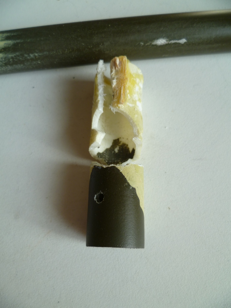

Next up zullen de bevestigingsbuisjes van de rocket pods worden, 1 zijde is compleet kapot, de andere gescheurd..
Ik ga zien hoe ik dit het makkelijkste oplos...heb er reeds 2 nieuwe voor, maar ze monteren gaat lastig worden daar deze zeeer goed ingelijmd waren..:confused:
Alvast een fotoke van de kapotte..
We zullen er eens aan beginnen ;)

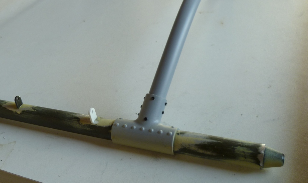

De buis vd laatste foto heb ik dus helemaal uitgebroken en na flink wat werk vervangen door een nieuw exemplaar.
vervolgens de rocket pod nog eens monteren voor controle...
Check!

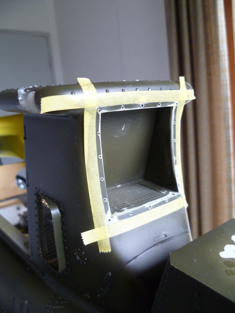

Achteraan het doghouse was het ook prijs...
De oliekoeler die in het gat zit gemonteerd was er volledig uitgebroken. Gelukkig had ik alle stukjes nog, en na wat gepuzzel heb ik het terug kunnen inlijmen. Vervolgens moest alles geschuurd worden, en terug een verhoogde paneellijn met rivetten vervaardigd worden.
plakband voor de paneellijn te maken..
en klaar... de rivetjes terug op hun plaats... na het spuiten zal er hopelijk niet veel meer van te zien zijn..

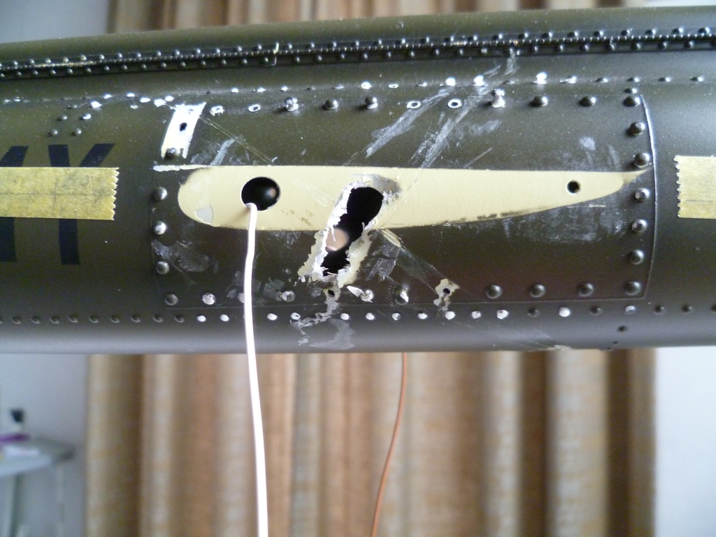

De stabilo's zijn van de staart afgemept, en hebben flinke schade toegebracht...
We gaan er maar weer eens voor zitten...:eek:
groeten,
Didier

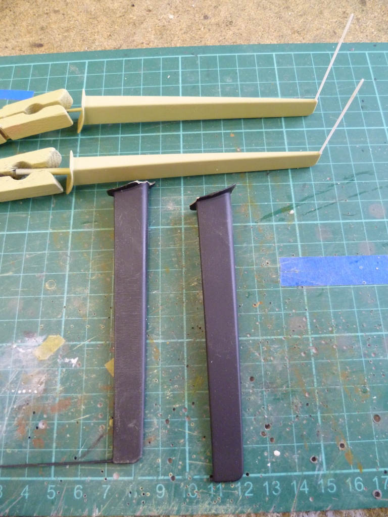

De staart is dus aan beide zijden ingescheurd. Om dit te kunnen fiksen heb ik aan één kant een opening gezaagd..
Dit gaf me de mogelijkheid om de andere kant langs binnenuit terug te verstevigen met epoxy en glasmat, daarna heb ik uit de nieuwe staart die ik had een passend stuk gezaagd en vervolgens ingelijmd
Beide zijden werden ten slotte geschuurd en geplamuurd tot het er terug goed uitzag
Next:
nieuwe stabilo vervaardigen....
