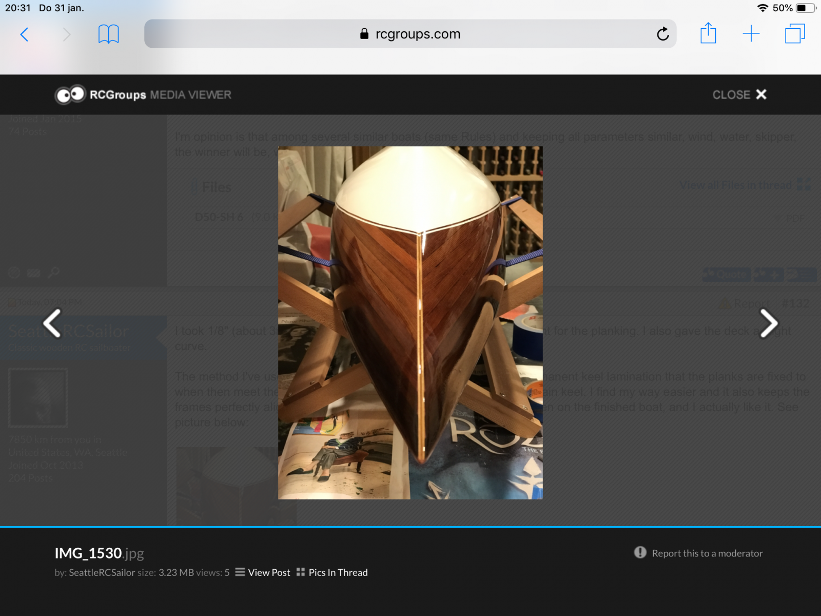

    CF9A991A-A866-492B-8DBD-BF8BB8A425CA.png Is een idee. Ik zat meer aan zoiets te denken..

    Ah Freek
    Een misverstand.
    De foto hierboven vond ik op een forum en is van een IOM.
    Mijn bedoeling was te laten zien waaraan ik dacht voor een waterlijn etc van de Jubilee
    De lak op de Jubilee is nmm goed gelukt. 7 lagen op de romp en 5 lagen op het dek.
    Zal zien dat ik een paar flaterende fotos plaats

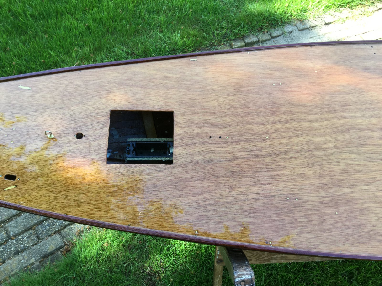

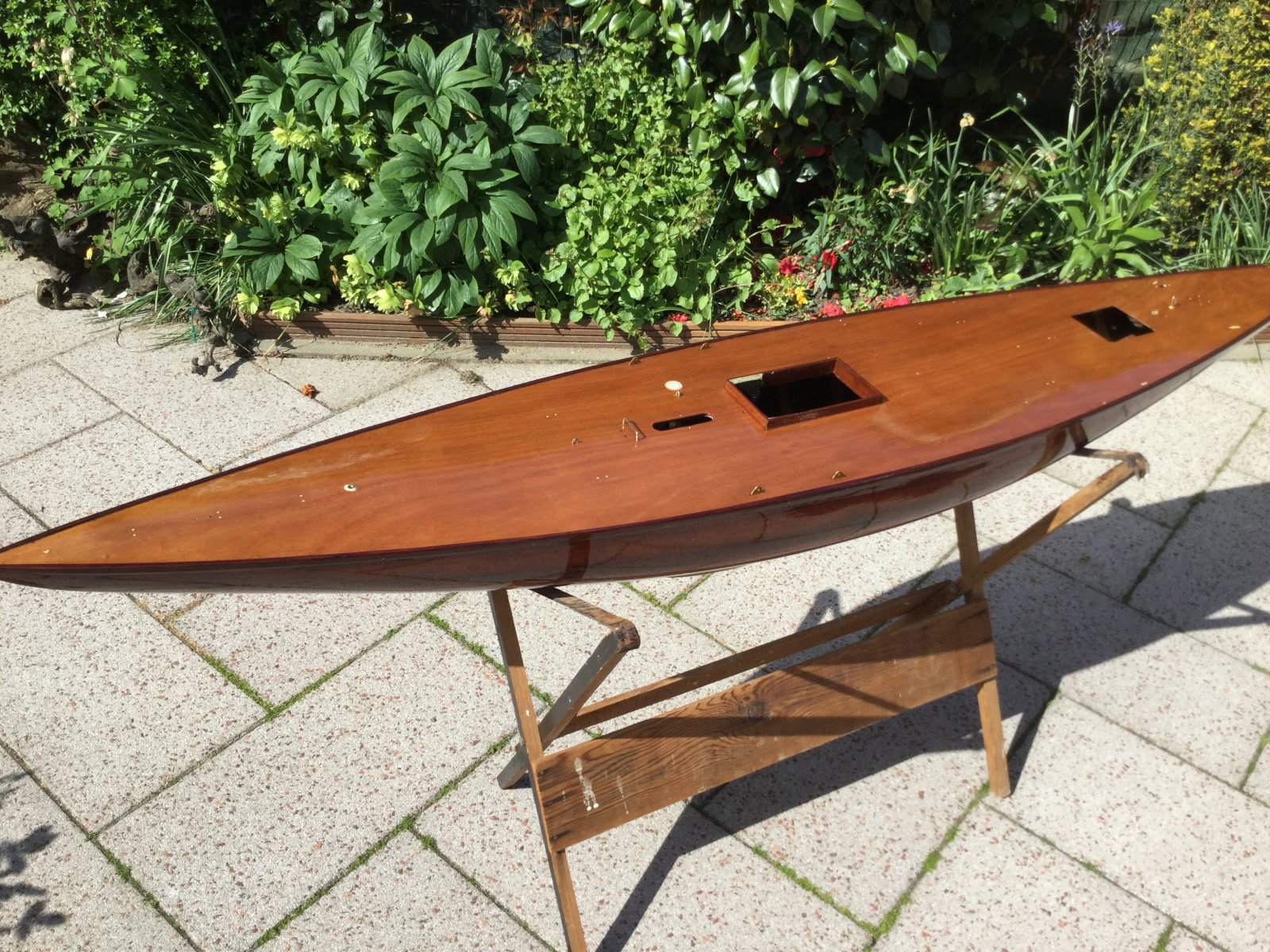

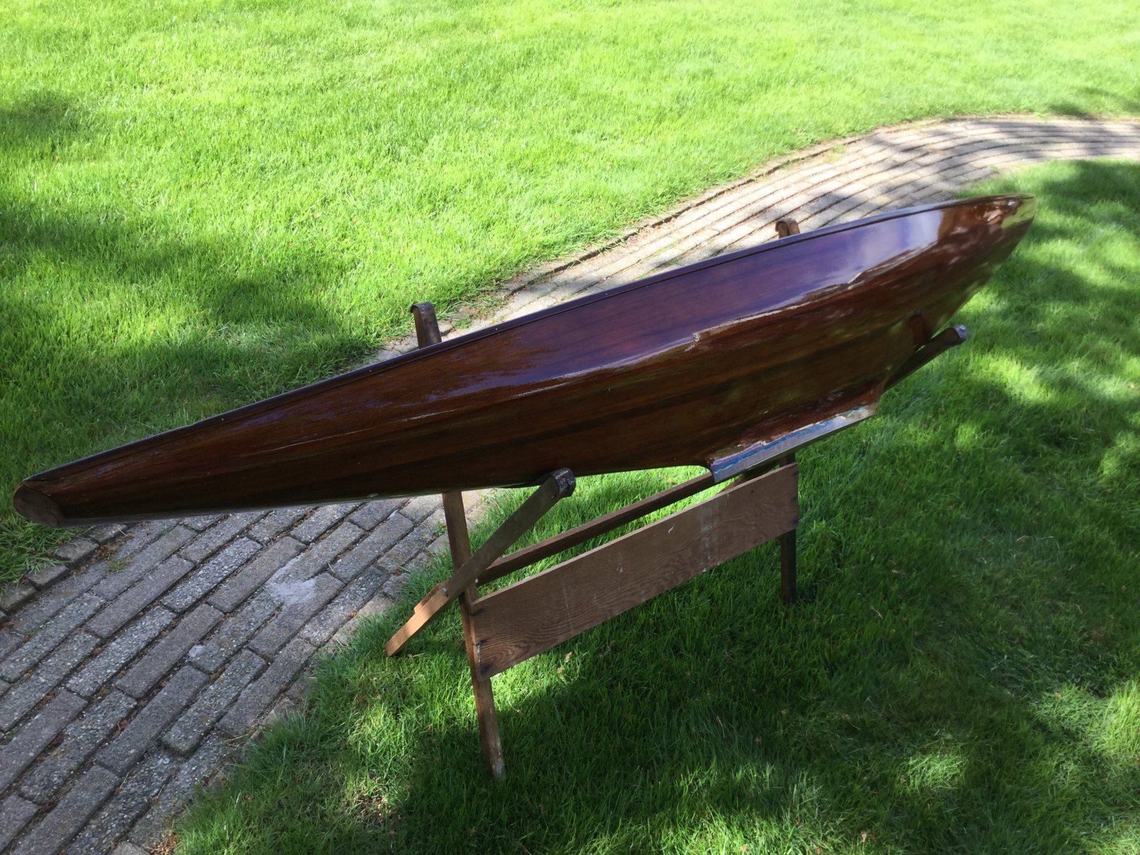

    EB8CE4DB-D717-40B4-8E22-AC48544EDE3E.jpeg 110F3E33-92A2-4869-B05F-15859B4788D4.jpeg 3FDB1D1C-4A2D-4F03-94AF-3F189B9AABF3.jpeg Zoals beloofd een paar foto’s van de Jubilee na de nodige laklagen. Jammer genoeg niet zo flatterend.
    De romp krijgt nog een laag, het dek laat ik zo.
    Op de foto van het dek zijn lichtgekleurde plekjes te zien.
    Daar heeft het beslag van de windvaan uitrusting gezeten.
    Heb dat opzettelijk zo gedaan omdat ik vind dat de lidtekens van een vroeger leven bij het schip horen.

    Gisteren de romp de laatste laklaag gegeven. Voor mijn doen extreme voorbereiding.
    Boot heeeel goed geschuurd met 400 waterproof. Bijna geen glimmers.
    De lak die ik nog over had, gezeefd door oude panty.
    Mijn beste kwast opnieuw schoongewassen.
    Prachtige dag, vrijwel geen wind en vliegend stof.
    Toch de vloer onder de boot nat gemaakt.
    Over het resultaat ben ik bijzonder tevreden. Fraaie glans.
    Later deze week nog het onderwaterschip wit schilderen, als het weer meewerkt.

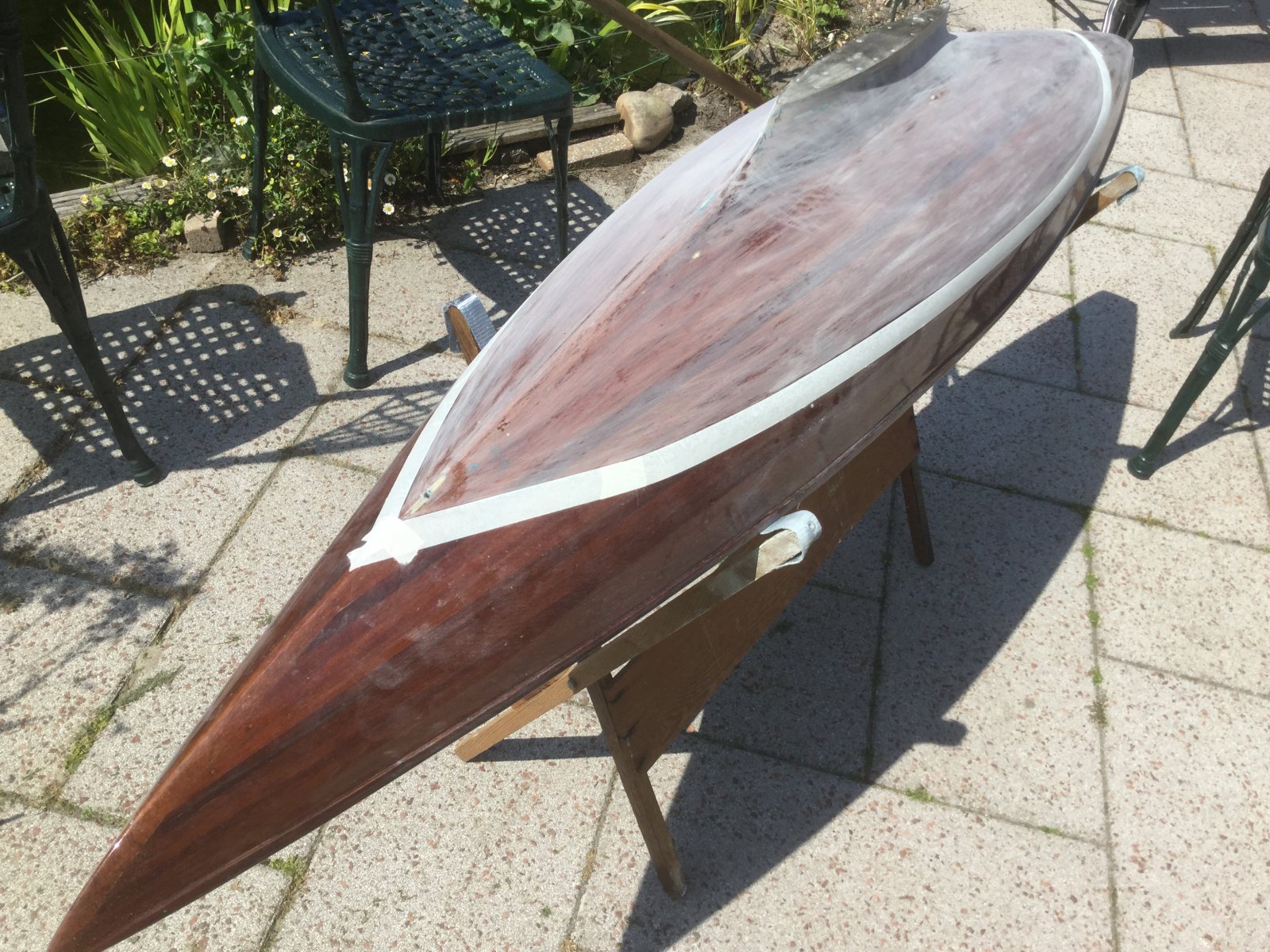

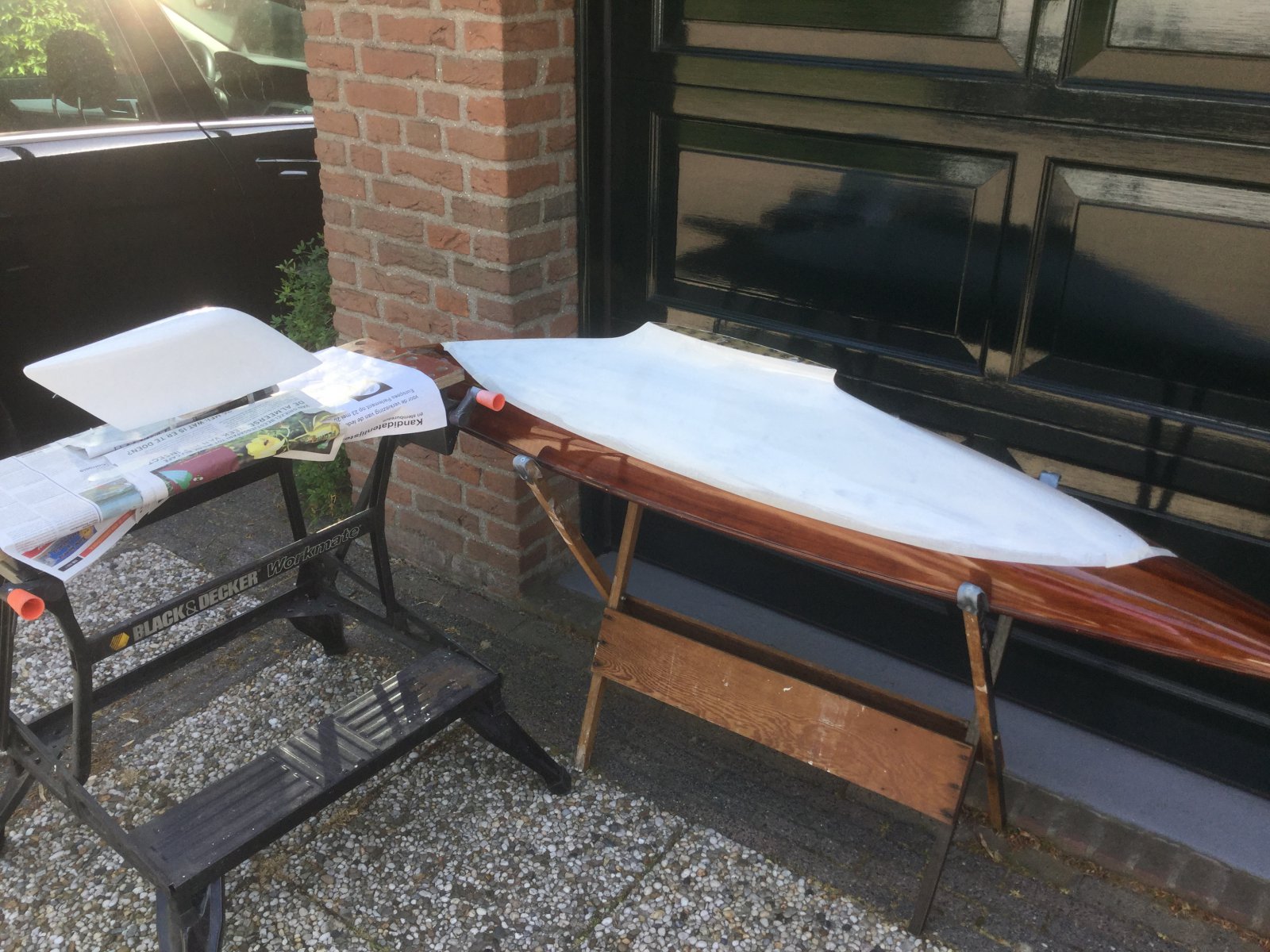

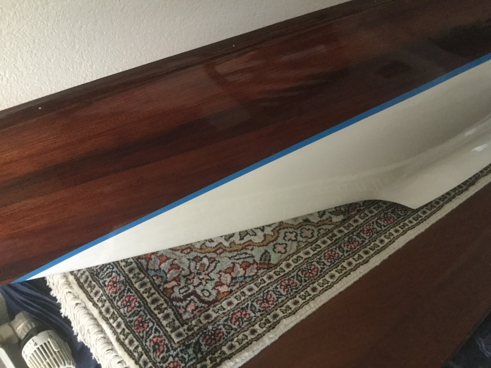

    Vandaag het onderwaterschip afgeplakt op de waterlijn.
    Omdat de boot goed op de waterlijn lag, heb ik de afstand van dekrand naar de waterlijn om de 10cm genoteerd. Dit, voordat ik de romp kaal schuurde.
    Daar had ik nu veel gemak van.
    Na schuren, het eerste laagje wit op de romp gezet. De kiel kreeg haar derde laag.
    Omdat het enige schaduwplekje rond ons huis voor de garage was, heb ik daar het schilderwerk gedaan.

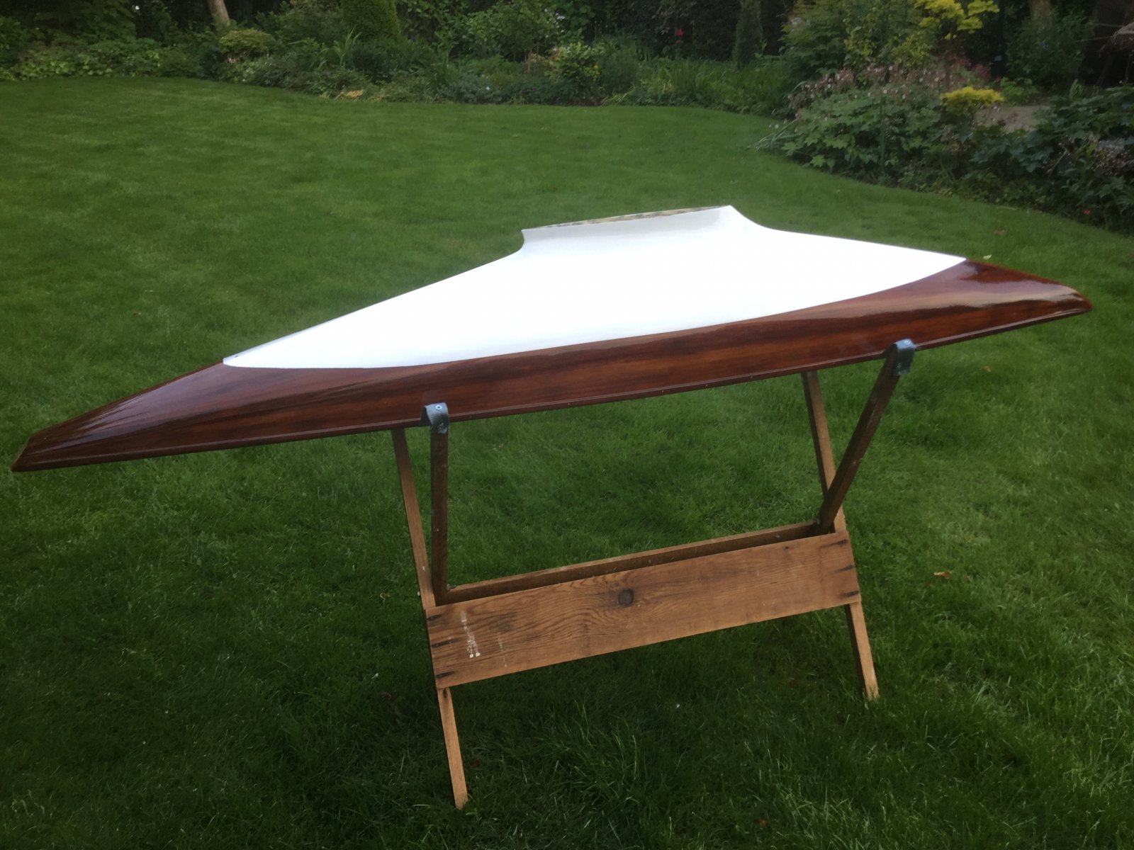

    En gisteren het onderwaterschip afgeschilderd.
    Nu rest nog de echte waterlijn. Voel veel voor de suggestie van Freek (Smaragd) om een fel rood biesje aan te brengen. Ga eerst eens met tape zien hoe dat eruit ziet.
    Dan weer opbouwen en varen.
    Dit topic sluit ik dan af met een paar foto’s van de varende boot in de nieuwe gedaante.
    Het was een erg leuk project.

    Door teveel andere zaken, is de Jubilee even blijven liggen.
    Wel is alles weer opgebouwd en is de waterlijn geplaatst; ze is nu echt klaar om te varen.
    Omdat ik niet goed kon bedenken welke kleur waterlijn me zou bevallen, besloten eerst met tape te werken.
    Om tape te vinden in winkels, zodat je de kleuren kan zien, viel niet mee.
    In de automaterialen winkels hier in de buurt wordt dat niet meer verkocht, want niemand plakt meer strepen op zijn auto.
    Op het internet is dit wel goed te verkrijgen en ik kocht rolletjes van 6mm breed in rood en lichtblauw.
    De rode kleur vond ik minder als lichtblauw, dus die erop geplakt.
    Moet zeggen dat de waterlijn de boot wel afmaakt.
