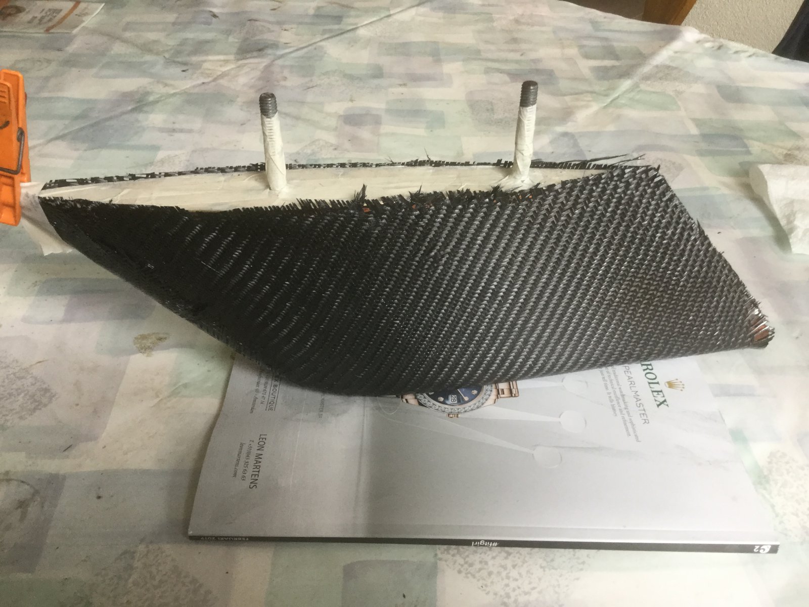

    185F416E-5D52-4429-BC20-E9E7D0809D19.jpeg Gisteren en vanochtend de 2e laag epoxy op romp en dek gezet. Met mooier weer gaat er bootlak op.
    Gisteren ook de kiel een carbon jasje gegeven. Dit om de werking tussen hout en lood te elimineren en de onderkant van de kiel voor beschadiging te behoeden.
    De kiel op zijn kop in de Workmate gezet en vastgezet aan de kielbouten.
    Had nog stuk carbon liggen van ca 220 g.
    Weing epoxy op de kiel gedaan en daarna het carbon doek erin geplakt. De buitenkant niet met epoxy behandeld, want dan kan plaatseijk met Tesa papier tape de mat worden vastgeplakt.
    Mijn ervaring is dat met teveel epoxy het carbon makkelijk wegglijdt en niet mooi de vormen van de kiel volgt, ook kan je dan geen plakband gebruiken.
    Natuurlijk, met een vacuumzak.....
    Vanochtend de buitenkant van de mat in de epoxy, waarbij alleen aan de neus een plekje waar de carbon mat niet mooi aanlag. Daar staat nu een knijper op.

    Ik neem aan dat je je horloge al uit die envelop gehaald hebt voordat je die kiel er op zette...
    Ard

    volgens mij is dat zijn 'klus' horloge :) de zondagse ligt nog op t nachtkastje ......

    Wat op een envelop lijkt is in werkelijkheid de achterpagina van een tijdschrift.
    Bij werken met epoxy, raad ik horlogedragen af:)

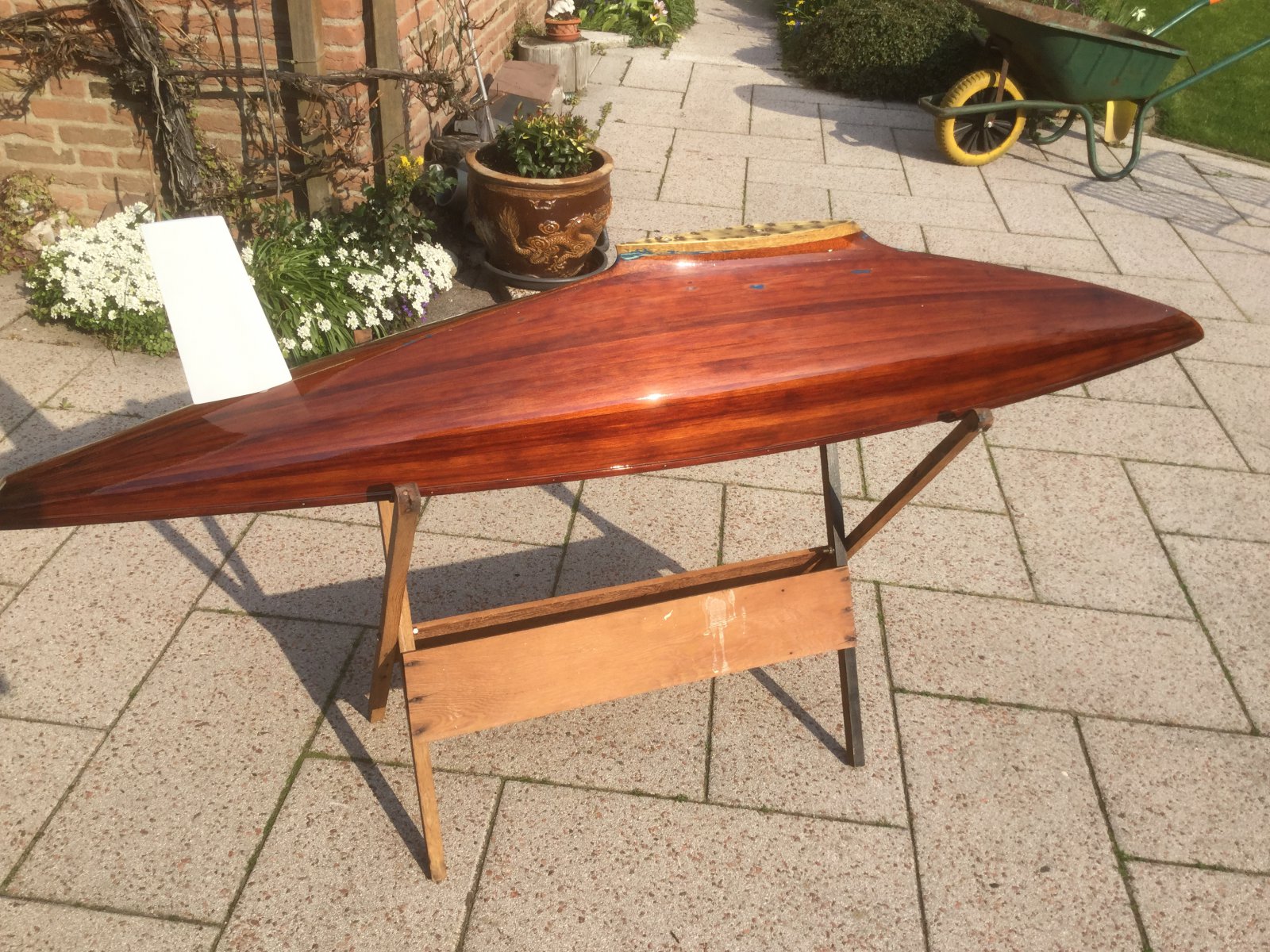

    C317DF4C-A7AA-4CB0-8538-5C8DC946B5C5.jpeg De hogere temperaturen zijn gearriveerd.
    Vandaag de romp, na twee keer epoxy en veel schuren, in de blanke lak gezet.
    Ziet er al mooi uit, maar moet nog paar keer.
    Ook het roer wit gespoten en de epoxyplamuur van de kiel geschuurd, de kiel vergt nog wat werk.
    Laatst bewerkt: 7 apr 2019

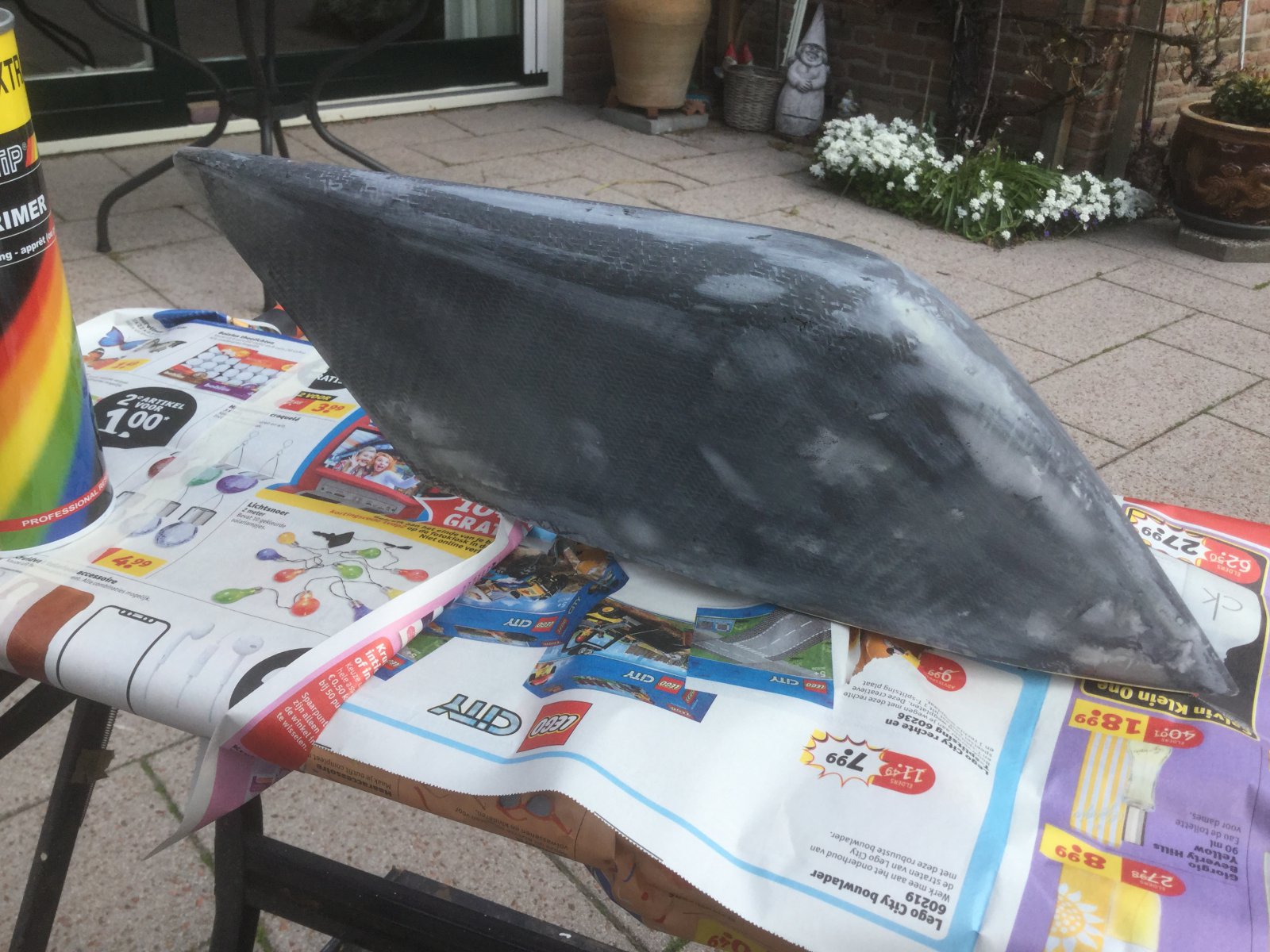

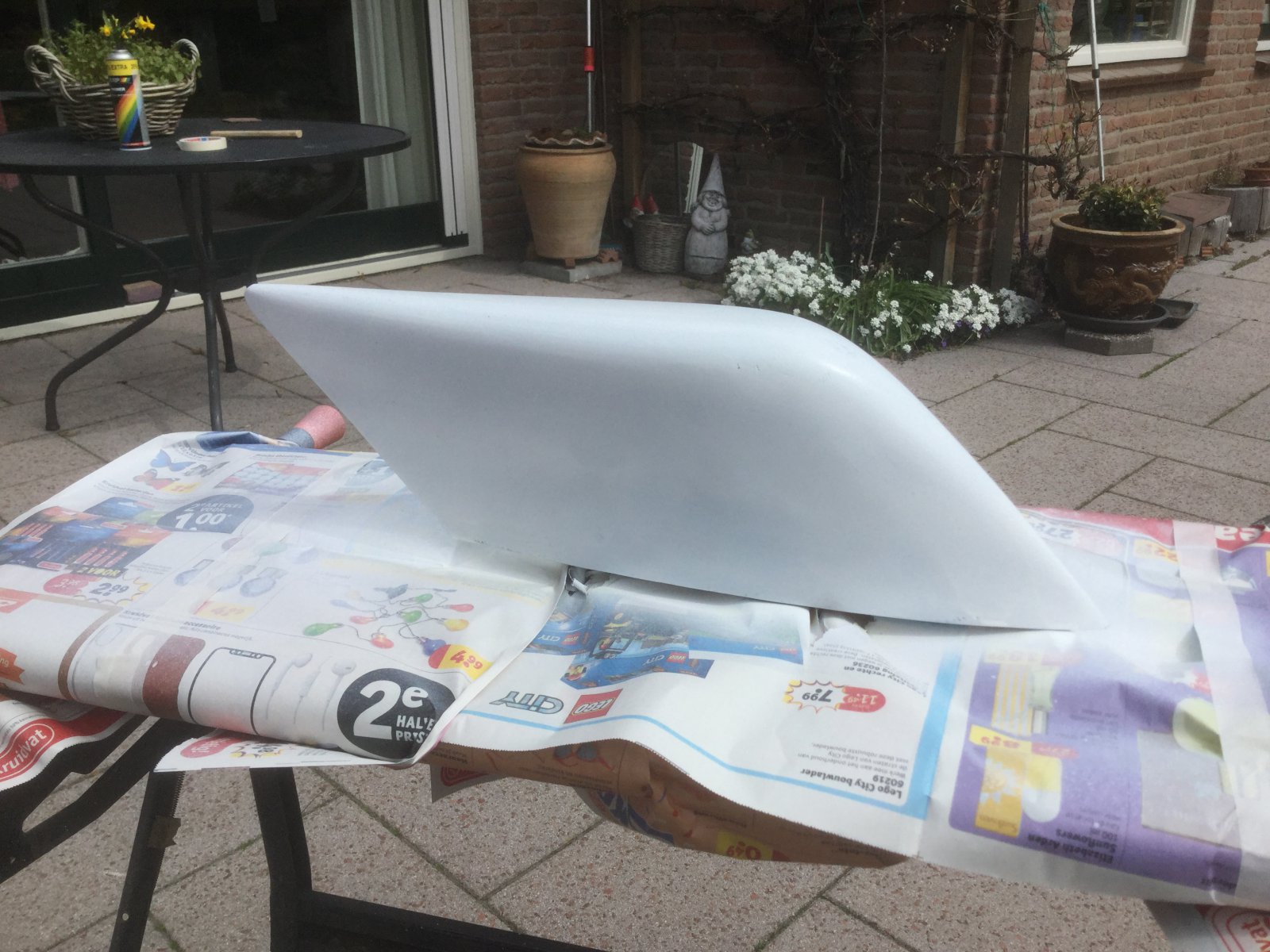

    Vandaag de kiel, na schuren en plamuren, in de Motip primer gezet.
    Nu zie je pas of er oneffenheden zijn.
    Gelukkig maar een paar, die nog even plamuren en schuren.
    Dan kunnen roer en kiel in de witte Epifanes verf gezet worden. Dezelfde verf ga ik gebruiken voor het onderwaterschip van de romp.
    De romp heeft onmiddels zijn 2e laklaag gehad. Morgen de 3e.
    Inclusief de 2 lagen epoxy zitten er dan 5 lagen op.
    Epifanes beveelt 8 lagen aan. Ik weet niet of ik dat ga halen
    Tussen de laklagen schuur ik met 400 waterproof. Dat gaat prima.

    De kiel en het roer kregen 2 laagjes witte glansverf bovenop de primer. De kiel moet nog een keer.
