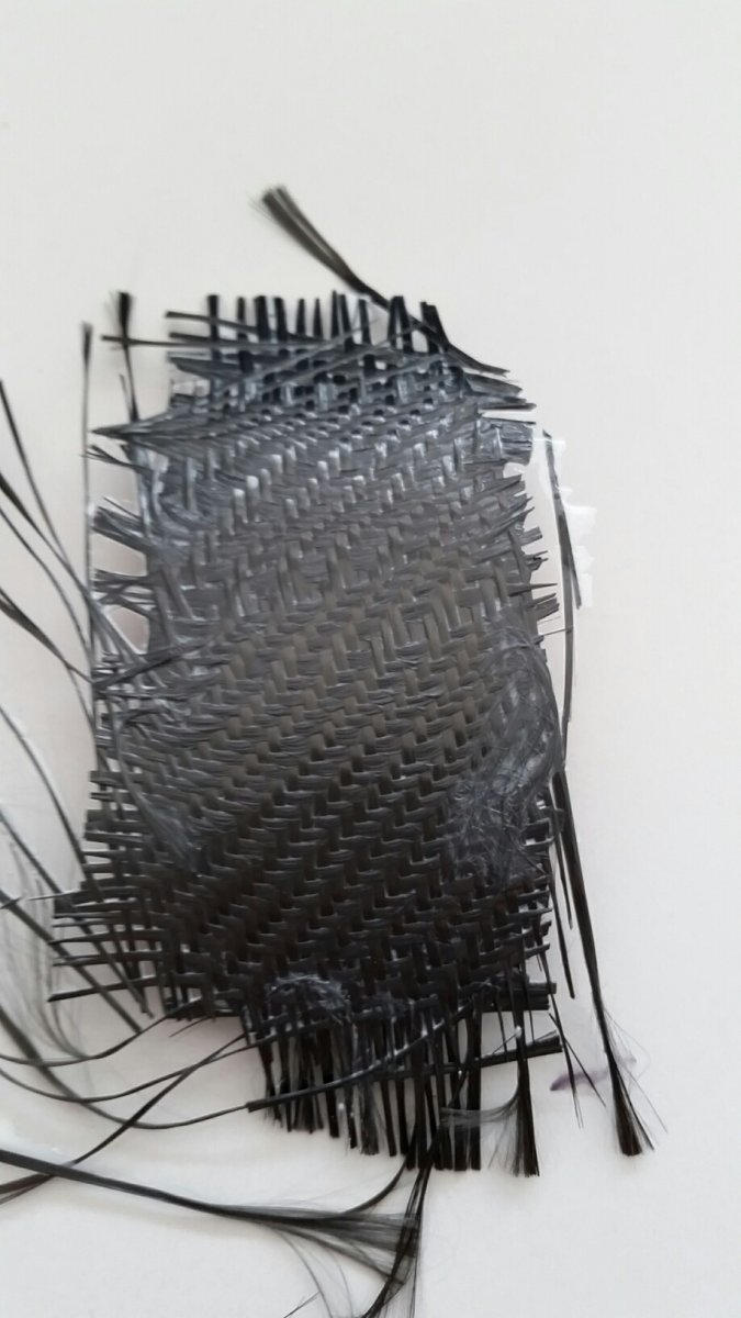

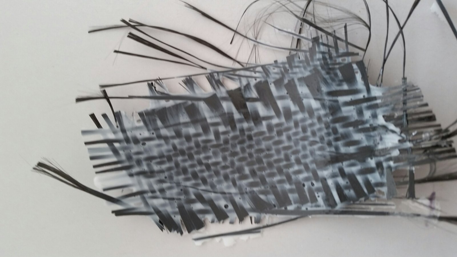

Nog wat proefstukjes gemaakt en daarbij het volgende geleerd;
-huishoud folie kan niet tegen polyesterhars, wel tegen epoxy. Polyesterhars lost de folie niet op, maar de folie blijft niet strak zitten, het bobbelt op.
-kleurstof toevoegen zorgt voor een dunnere hars, eigenlijk te dun
-zwart carbon en kleurstof is zinloos. De malkant wordt een beetje wit, de buitenkant (de luchtkant) blijft zwart, zie de foto's.
Ik denk dat het als laatste gekleurde laag over een droog oppervlak wel werkt, moet ik nog proberen. Maar spuitverven lijkt een betere oplossing.
Blij dat ik dat geprobeerd heb.

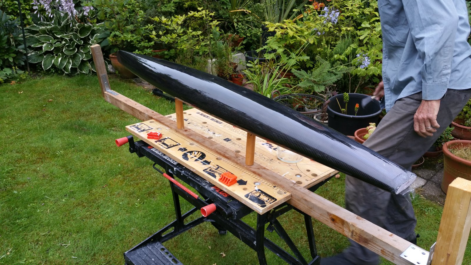

Eindelijk,mooi weer, en alles stond klaar. Boot aan het draaispit en de conversie van wit naar zwart kon beginnen.
Het plastic (als loslaat filie) ging uiteindelijk goed met nauwelijks plooitjes. Gelukkig goedkoop spul, Er is het nodige weggegooid.
Drie lagen, carbo 200 gr/m2 dan carbon 90 gr/m2 en dan glas 80 gr/m2. Ging keurig, alleen het epoxy werd wat snel stroperig,. Uiteindelijk 3 keer epoxy gemengd.
Ik ben wel bang dat het gewicht wat meer is dat gehoopt.
Nu lekker laten uitharden.

inmiddels wat voortgang geboekt.
de romp eerst goed geschuurd zodag de buitenkant glad was. Dat houdt in dat jee een gedeelte van de glasmat weer kwijt bent. Daarna met epoxy een laagje als verf en weer schuren. Toen de pinholes nog wegwerken.
Ik kreeg daar goed advies over, maar ik had wat twijfels, Dus toch maar Polyservice gevraagd. Eerst gewezen op duur spul (2*1 liter, waarvan je maar weinig nodig hebt), daarna een goedkopere variant PU hards polyuretaan PS101. Erg dun stinkspul. droogt als een gek!. Niet bij warm weer doen. Meerdere lagen erop en dat heeft blijkbaar gewerkt. Hoewel ik nog steeds putjes heb. Ik weet niet of ze door en door zijn. Het schuren van deze lagen is zeer moeizaam omdat het erg hard is. Het is bedoelt als slijtvaste laag!. Ik krijg de indruk dat epoxy er niet zo goed op houdt. Daar moet je dus rekening meehouden.
Vandaag de laatste laag erop toen het windstil was en nog niet zo warm. Door het lakken krijg je wel weer mooi de carbon weefsel structuur te zien. Door het schuren was dat weg.
Net een zwarte glimmende aal!

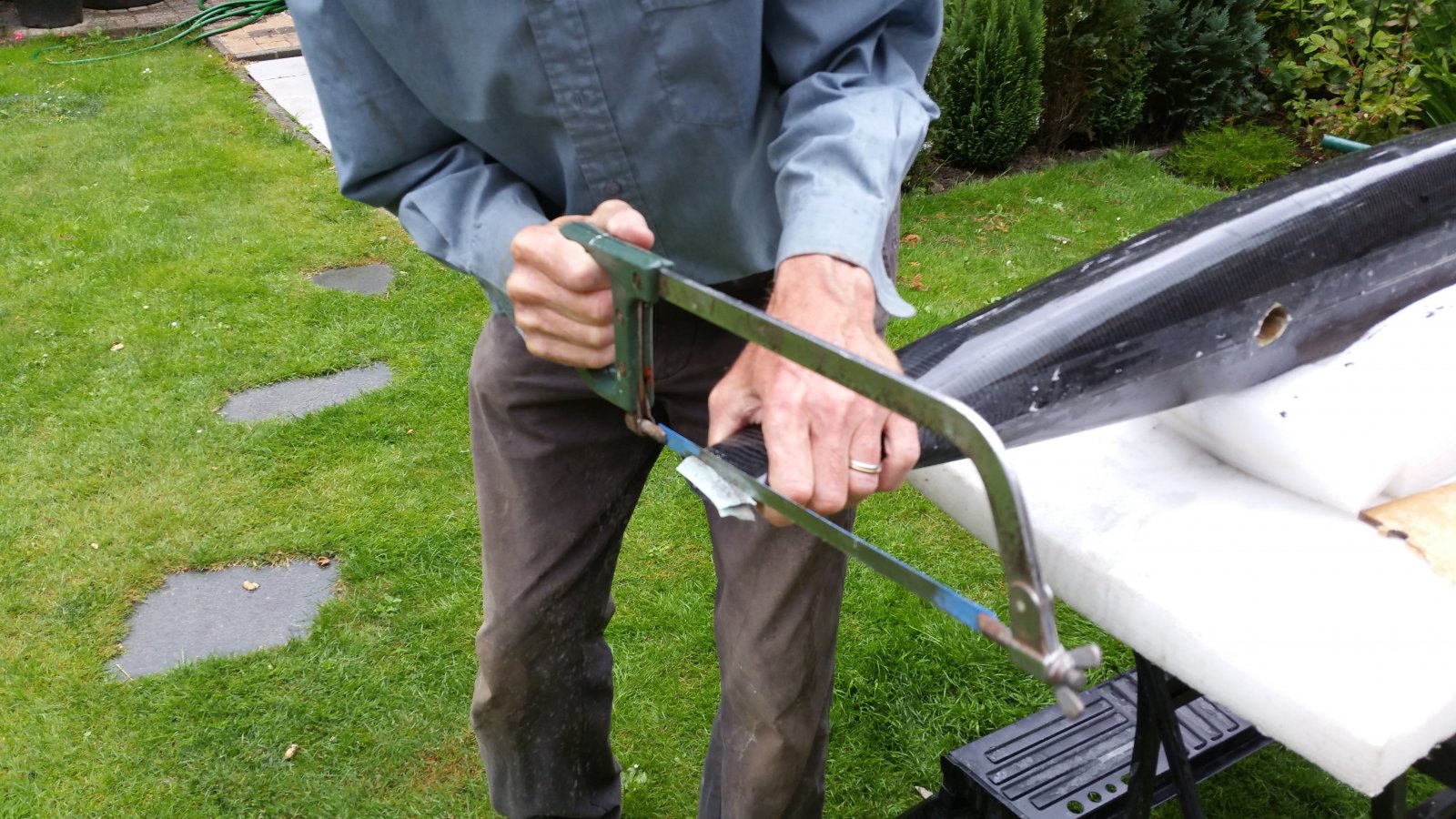

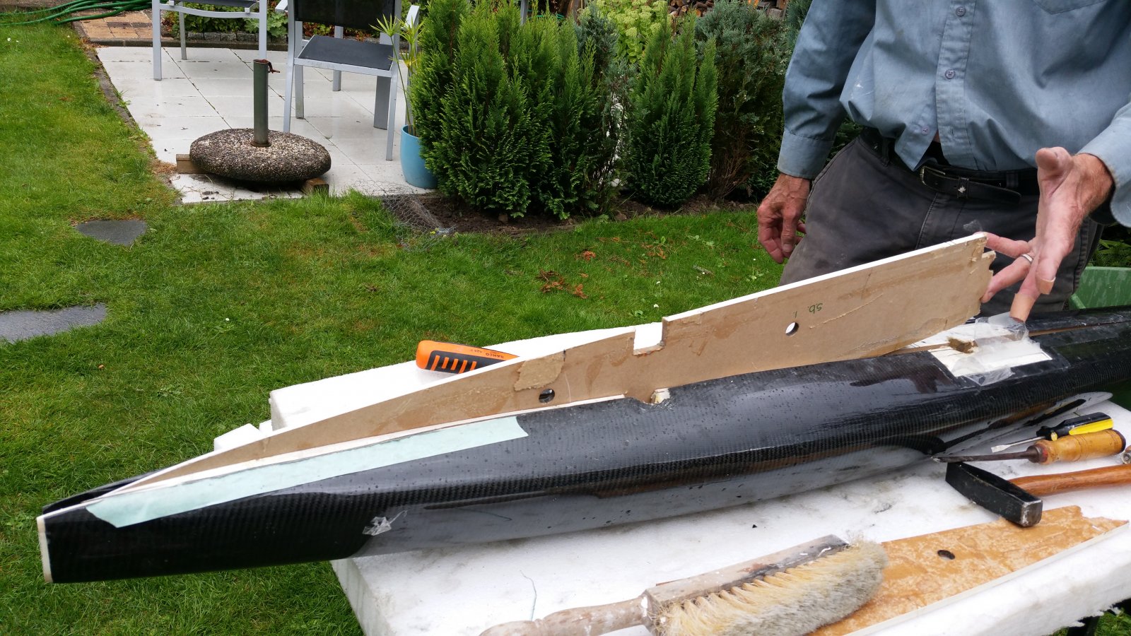

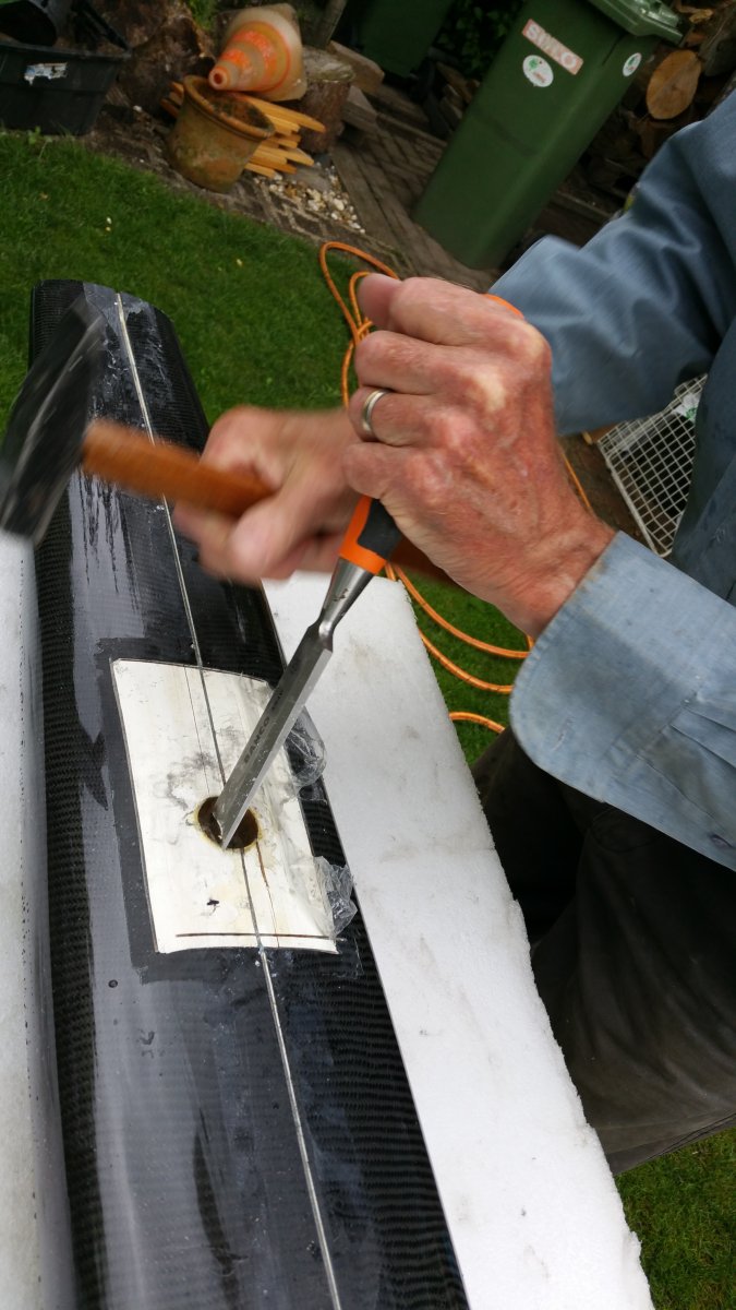

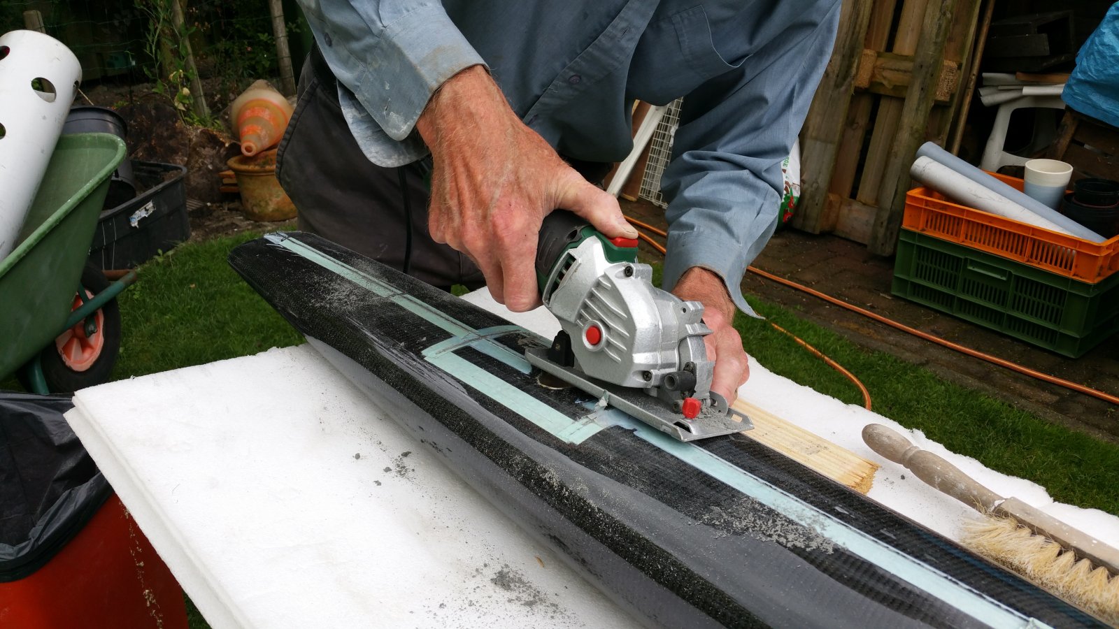

Eindelijk, na ca 6 weken de onthulling. Vandaag de romp op dek niveau opengezaagd, met een klein diamantzaagje in een Lidl inval cirkelzaag. Nu moetsen de plankjes eruit. De plankjes waaren verlijmd met dotjes fotolijm en dat liet gemakkelijk weer los. Schroevendraaier , beitel en plamuur mes als hulpmiddel. Eerst niet helemaal, voor nog een stukje niet.

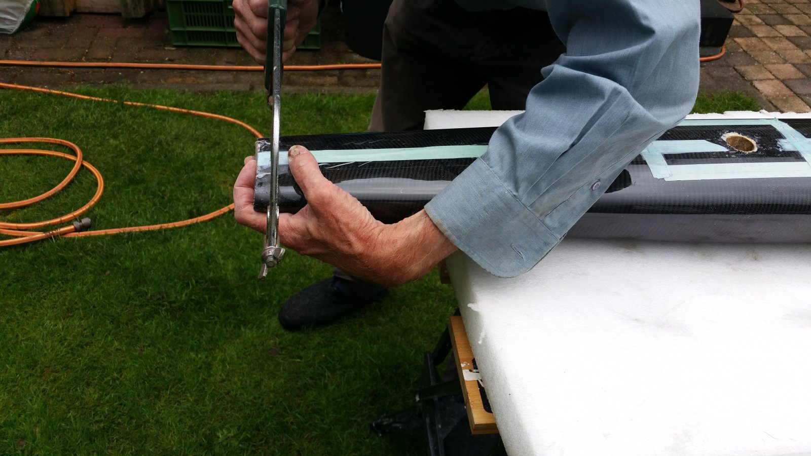

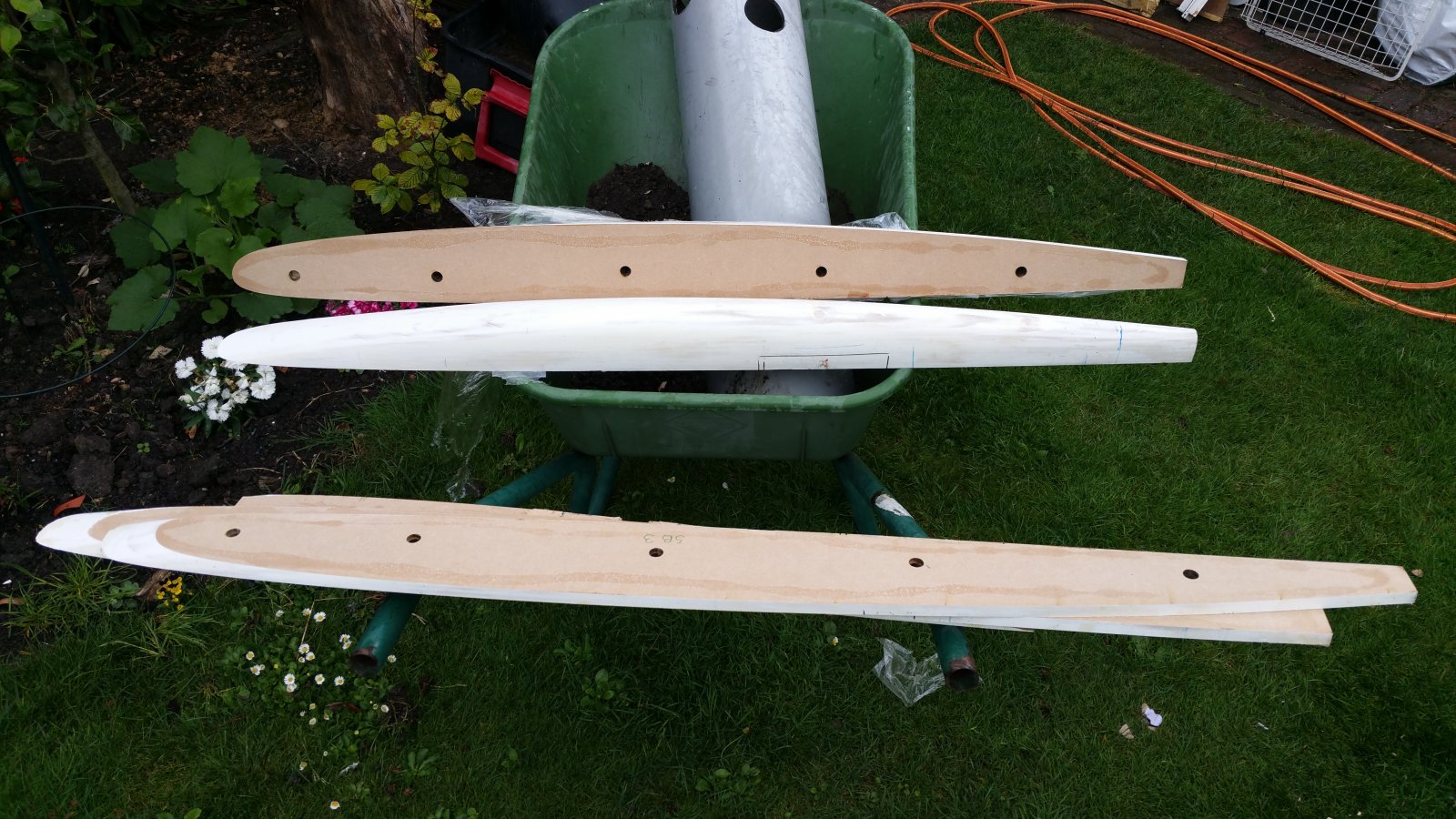

Maar toen kregen we (ik had hulp) de plankjes er niet uit. Dus toen maar helemaal door gezaagd tot de neus en toen ging het makkelijk. Nadat de middelste 4 plankjes van 6 mm eruit waren kon de rest als een geheel eruit gehaald worden. (is nog zeer bruikaar voor wie wil)

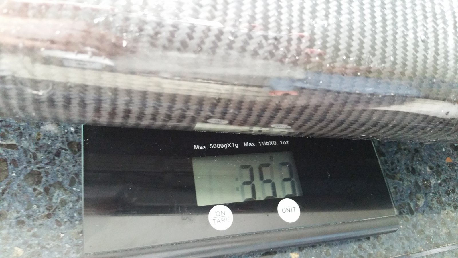

Het gewicht nu is 352 gr. Dit is inclusief dek, maar nog zonder eindschotjes, zonder luik, zonder fin-mast box, zonder lokale roer versterking, , zonder fundatie RC spul. Mijn schatting op basis van een proefstukje was 325 gr.
Als ik reken met een huidoppervlak van 0.44 m2 (Delftship) en dan carbon + epoxy - (200gr/m2+90gr/m2) * 2 (voor epoxy) - kom ik op 255 gr. Echter daarna nog glasweefsel (weer weggeschuurd gedeeltelijk) en nog wat dunne laagjes lak. Achteraf had het lichter gekund, bv 2 laagjes van 90 gr/m2 waarbij de laatste als schuurlaag gebruikt wordt.
En de midden naad moet natuurlijk weer gehecht worden wat weer extra gewicht geeft..

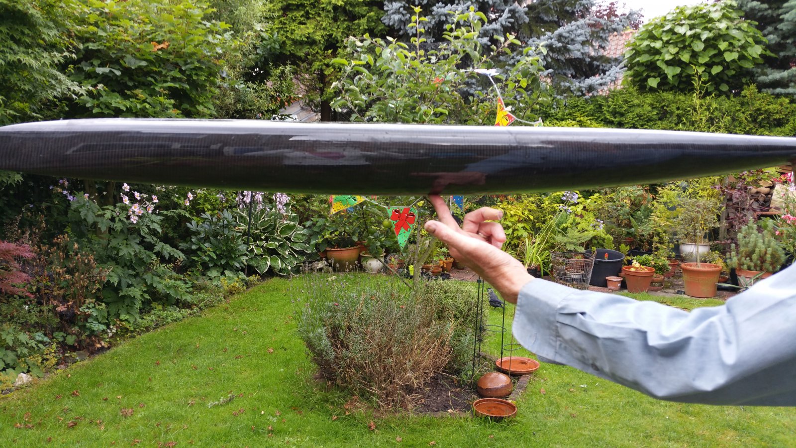

Ik had op minder gehoopt, maar dit is voor een eerste carbon boot OK. De romp is trouwens vrij stijf. Komt waarschijnlijk mede door de ronde vorm.
De wand dikte is ca 0.66 mm.
Het zwaartepunt van de huid klopt goed met Delftship, 61 cm vanaf de achterkant.

afzagen dummy kontje
inzagen dek en luik
los wrikken midden plankjes
uithalen middel plank
restanten mal
lichtgewicht!
