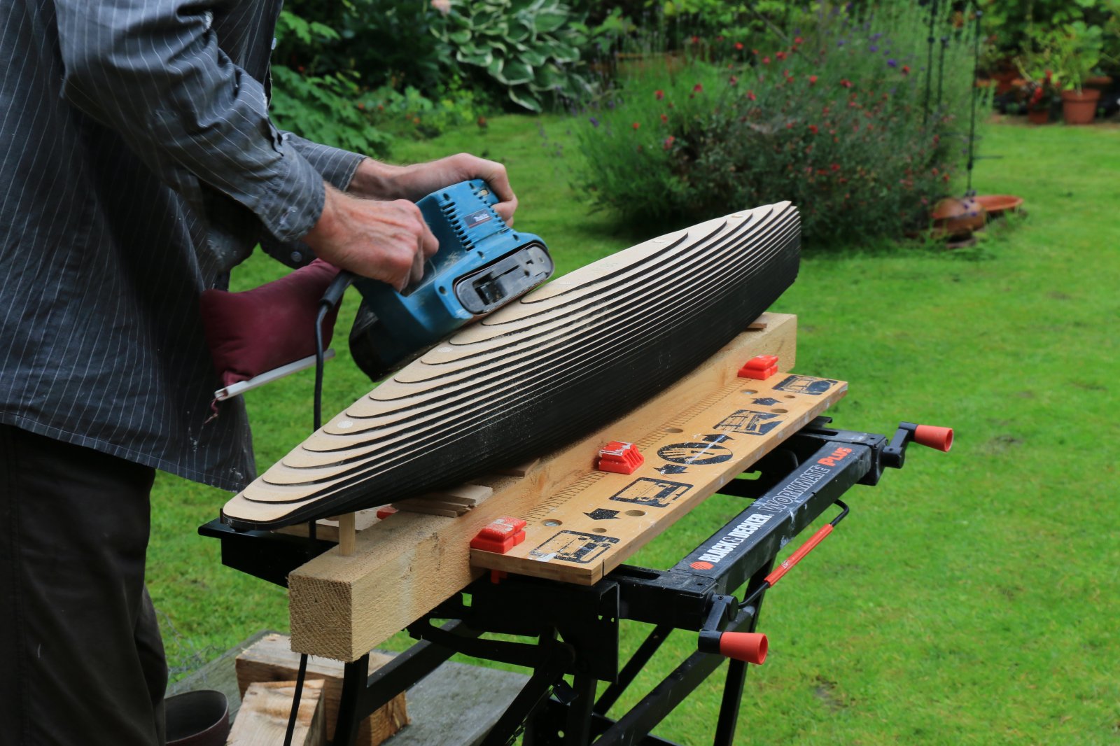

vandaag 1 helft geschuurd. eerst geprobeer met een excentrische ronde schuurmachine, maar de bandschuurmachine met snelheidsregelaar werkte beter. Als je secuur tot de randjes schuurt strookt het prima. Omdat tijdens het laseren de randen van de MDF platen zwart worden kan je goed zien hoe ver je bent.
Helaas was ik tussen 2 plankjes de lijm vergeten dus het pakket viel in 2 delen uit elkaar toen ik het van de plank haalde om het om te draaien. Ok weer lijmen. Morgen verder.

Het is op de foto moeilijk te zien, maar ik was blij dat het schuren en netjes volgen van de zwarte laserlijntjes tot een mooi resultaat heeft geleid. Lang leve Delftship.
Nu de andere kant nog.

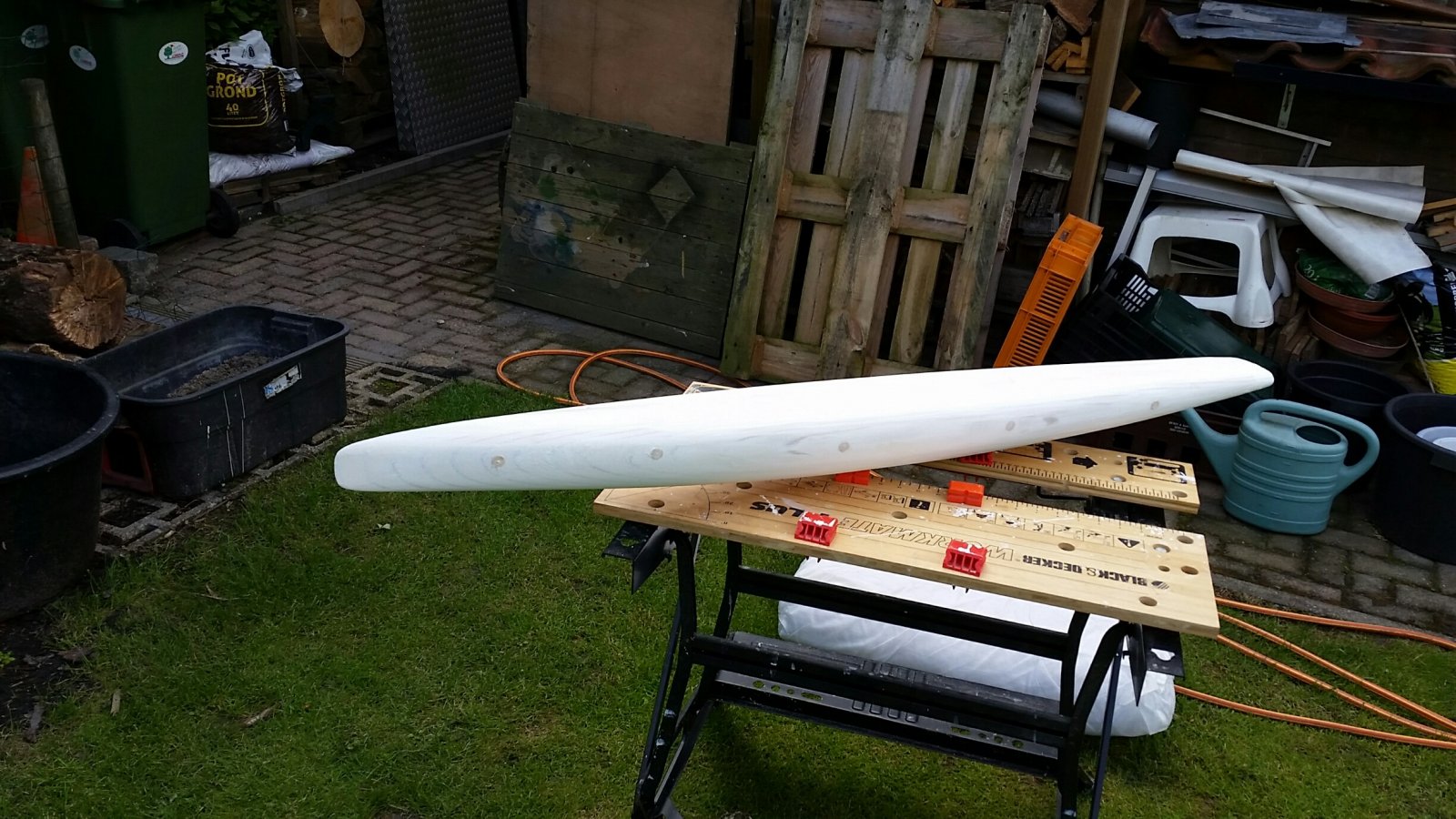

Inmiddels wat verder.
Toch maar grondverf en wat plamuur. Niet omdat er wat fout ging maar omdat MDF toch wel wat zacht is. Moeilijk om het glad te krijgen.
Mogenlijk al bekent, maar plamuur op een ronde vorm gaat mooi met een plastic (betaal) kaartje. Kan je in de vorm gebogen houden.
De gaten van de paspennen opgevuld met kleine dopjes.
Binnenkort met carbon aan de slag.

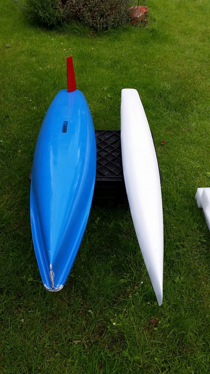

Weer een stapje verder. drogen van verf kost tijd !
Zoek de verschillen, oud (blauw) en nieuw(wit)
Joost

Gras moet je zo nu en dan maaien, ander groeit het er wel over.Die blauwe is wat zwaarder dan de witte. De blauwe is meer een platte (planerende) vorm terwijl de witte een smalle is met een langere kiel. Nu we zonder spinnaker varen is het planeren minder van belang, een klein nat oppervlak wel.
Overigens is op de foto niet te zien dat de witte nog geschuurd moet worden maar dan moet de verf wel schuurbaar zijn. Van een afstand OK, van dichtbij : heeft nog wat aandacht nodig.
Binnenkort meer informatie.
