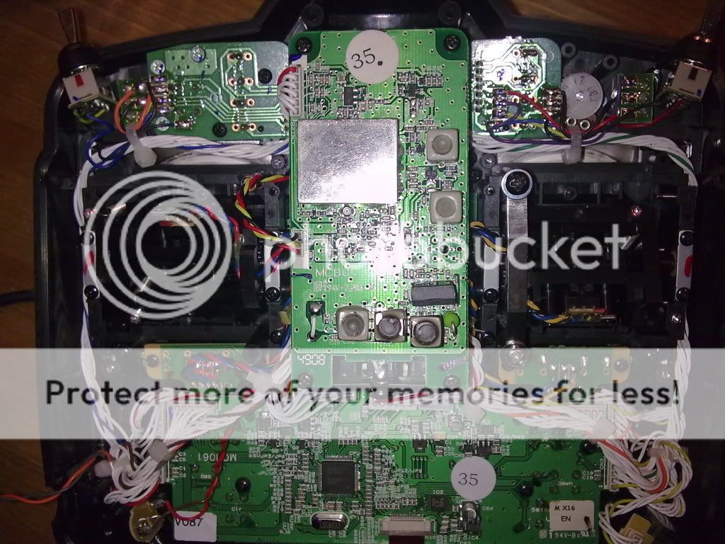

Ben het draadje ( stilzwijgend :) ) al een tijdje aan het volgen, maar heeft iemand de assan ook al in een MX-16s gebouwd?
Hier heb ik iets meer witte draadjes...
Hey,
witte draadjes heb je niets mee te maken. Het gaat om de zwarte, gele en rode draadje ;) . Je kan de 35 Mhz gewoon laten zitten, enkel de drie draden "aftappen". De ombouw is nog eenvoudiger dan de MX12, en het draait al heel lang goed met Assan.
Succes, greetz,
Aldert
Hallo, heb mijn mx16s ook omgebouwd met assan module, en tot volle tevredenheid, schakel tussen 35mhz en 2,4 ghz met een schakelaar en de led heb ik aan de bovenkant van de mx16s gemaakt.
Voor veel info en foto,s verwijs ik je naar het draadje op het RCU-forum.
Assan X8D Hack Thread - RC Groups
met vrgr Rido.
Kijk! top voor de snelle reacties!!
Laatste vraag vóór het soldeerwerk, de + ( in dit geval de rode) en het signaal ( in dit geval de gele) tussen de schakelaar zetten, ik heb een dubbelpolige, dus dat is geregeld.
Thnx!!
Jeroen
Alleen de plus en de signaaldraad onderbreken met de wisselschakelaar. Massadraad aan 35 mhz module laten zitten en niet onderbreken. Massadraad voor de Assan module heb ik van de laadbus gehaald.
Succes Rido
ok, helder, maak ondertussen ook wat foto's zodra de boel er in zit zal ik ze ook wel hier neerzetten.
Thnx,
Jeroen
