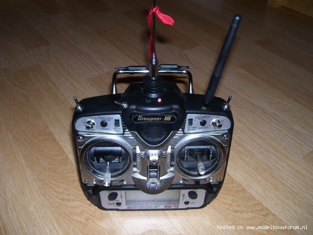

En nog een MX12
Vandaag dan ook maar eens nuttig bezig geweest
Aanvankelijk 40Mhz en 2,4 gewoon parallel zonder schakelaar, maar dat gaf toch vreemde storingen op beide banden, dus toch maar een schakelaar ingebouwd.
Alles lekker in het frontpaneel, zodat er geen extra kabels bungelen tussen voor en achterpaneel.
Nog niet mee gevlogen, maar het werkte als een tierelier bij de range-check...
Dirk
PS Let op die handige gereedschapjes op de beugel :lol:

Haha... tja mijn FX-18 heeft zo'n beugel niet... mijn DX6i wél, maar daar heb ik dat gereedschapje weer niet bij nodig...
Hoe heb je een range check gedaan? 't Is jammer dat de Corona set geen instelling heeft voor een zwakker zendsignaal, nou moet je een kilometer gaan wandelen...
Nou ja ik was gisteren alleen, dus heb maar geen range check gedaan maar ben gewoon gaan vliegen. Niet heel ver of hoog, beetje de contouren van het veld gevolgd, maar het werkte prima.
Haha, zit je dan mooi mee, zo'n zender zonder gereedschapsbeugel :-D
Tja, mijn range check was niet echt wetenschappelijk, gewoon in en rond het huis, maar ik was verbaasd dat 'ie het op 2,4 Ghz zonder zendantenne (dus volledig losgeschroefd) veel beter deed dan op 40 Mhz met één element uit. Ik heb er wel fiducie in...
Dirk
