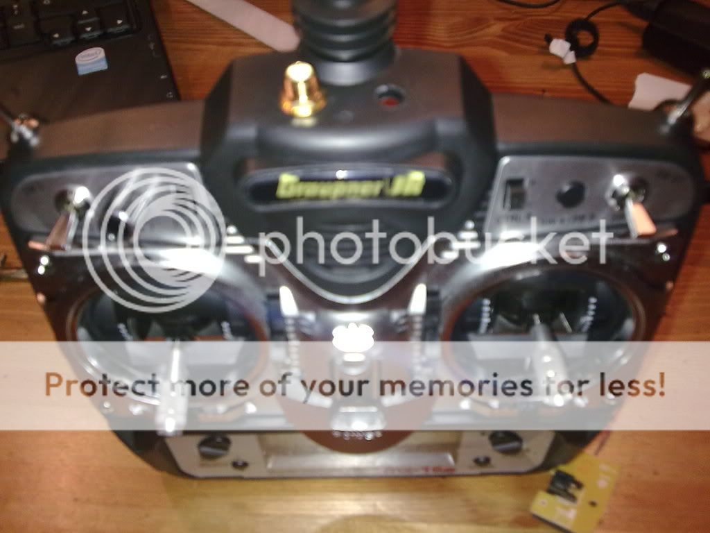

Hierbij mijn bouwverslagje in orde van werken :)
Kabeltje van de led verlengt.

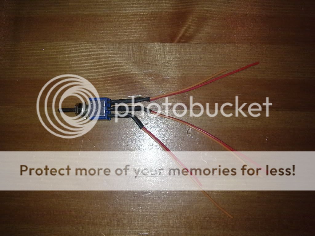

De schakelaar
De gaatjes geboord.

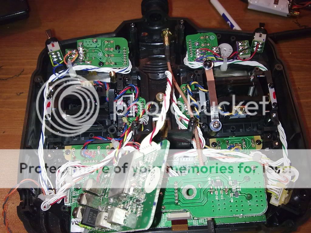

Passen en meten
1e indruk;
Priegel werk om alles er netjes weer terug in te krijgen :)

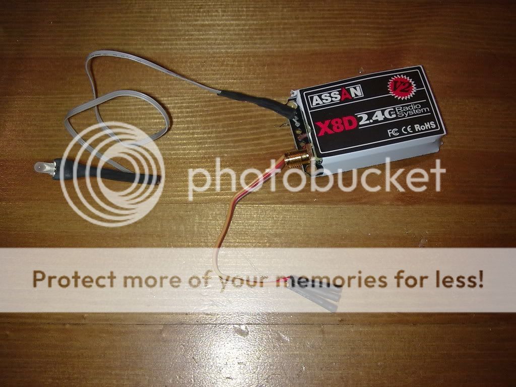

asan vast gezet met een beetje hot glue;

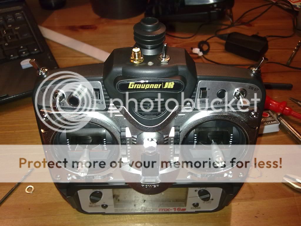

Het resultaat :) :) :) :)
ziet er netjes uit :) ik ga de boel ombouwen, zodat de 2.4ghz antenne op de plek komt van de schuif antenne :)

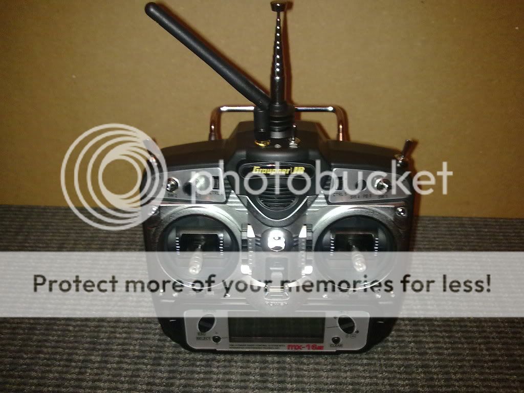

Dan krijg je dit:

Bij de Assan heb je geen bind knop. Gewoon bij het aanzetten kanaal 2 dacht ik heen en weer bewegen dan gaat hij in bind mode

Riconl, kun je evt foto maken hoe je de 2.4ghz antenne hebt bevestigd van binnnen?

Had nog een goede schakelaar liggen, dus wilde de 35 mHz nog ff houden :)
Anders had ik m ook in de bestaande antenne geplaatst.
