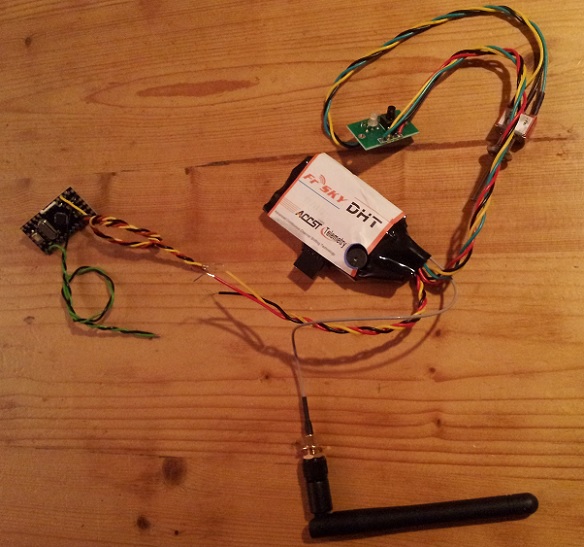

Dit zijn de Arduino + DHT module vóór inbouw:
full
En zo zit het aangesloten:
full

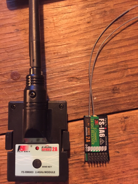

Houd er rekening mee dat deze module een geïnverteerd signaal nodig heeft om te werken.
Wat gebruik je als signaalbron?

Ik heb die versie ook gebruikt voor mijn "éénkanaals" zendertje, overigens met dezelfde FlySky module die jij laat zien. De manier die Mike gebruikt om het ppm signaal te genereren is wat ondoorzichtiger als sommige andere ontwerpen op Mode Zero (van Phil), maar met zijn hulp heb ik het inverteren in de Arduino schets verwerkt. Ik heb ook een paar andere wijzigingen in de code aangebracht, o.m. om de "jumpers" die hij gebruikt voor de diverse basisinstellingen te vervangen door een 4-voudige "DIL" minischakelaar. Ook heb ik een led toegevoegd om de diverse gas posities zichtbaar te maken, omdat in de praktijk bleek dat de piepjes onvoldoende waren (bij een electro-model tenminste, bij een verbrandingsmotor kun je het waarschijnlijk wel horen aan het motorgeluid)

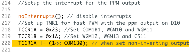

als ik het goed begrijp kan ik de FlySky module wel gebruiken maar heb ik een aangepast programma nodig
Ja, je moet deze regel er tussen voegen:
De tekst " when set non-inverting output" is een beetje cryptisch, maar zo werkt het voor de FlySky RM0003 module.
De regelnummers zijn anders dan in het origineel omdat ik er daarboven al e.e.a. tussen geprutst heb.
Het aansluitschema blijft hetzelfde. Ik heb het zo gemaakt dat ik met een extra jumpertje kan omschakelen tussen normaal en inverted, maar dan moeten er iets meer coderegels bij (niet veel).

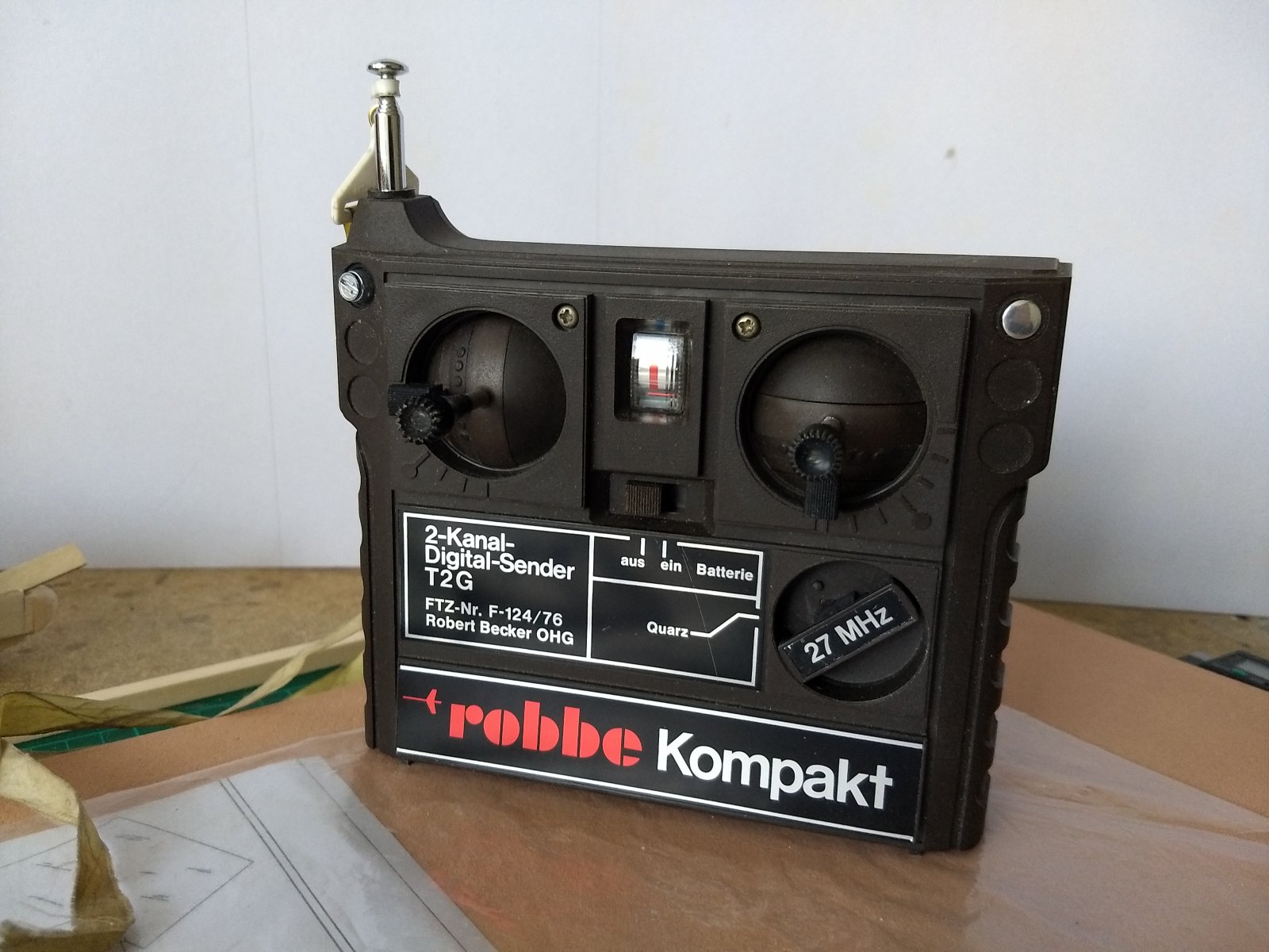

Robbe Kompakt,

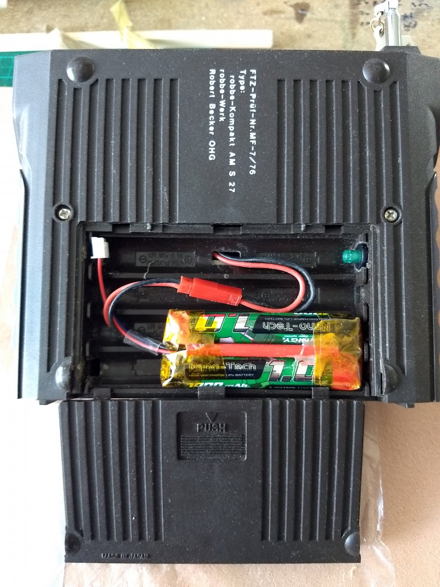

Het laatste ding te doen was de accu. Nu even getwijfeld tussen NiMH accu of toch LiPo. Beide zouden prima passen. Toch maar voor de LiPo gekozen en twee ronde cellen 1000mAh bij de hobby koning besteld.
Ik had beter even de cellen kunnen meten, daar een van de rakkers zo dood als een pier was. Niet meer dan een schamele 1.5V op de aansluitingen.
Fijn, had net het pakket klaar. Nou ja de handel weer gedemonteerd en eens kijken of ik op een of andere manier een nieuwe kon krijgen van de Koning HK.
Nou dat viel mee. Mijn klacht was gegrond en ik kreeg een nieuwe toegezonden. Geen slechte service van HK.
De accu past in de geultjes waar in normaal de batterijen zitten. Een aansluiting voor laden heb ik niet gemaakt. Niet echt nodig. Klepje open en je kan zo bij de stekker.
Rechtsboven in de accu ruimte het knopje voor binden van de ontvanger.
Accu ligt nu te laden. Is die vol rest alleen het afregelen van de voltmeter en dan is de Kompakt klaar.

Ik had voor een experiment ook eens zo'n FlySky combo aangeschaft, maar dat werkte dus niet meteen.
Mijn eerste poging om dat te verhelpen (door het (softwarematig) inverteren van het PPM signaal) bracht de boel gelukkig meteen tot leven.
Wel merkte ik dat je minimaal 6 kanalen moet insturen. Bij 4 of 5 hield het systeem het voor gezien.
Maar als je daar op let, werkt het helemaal goed.

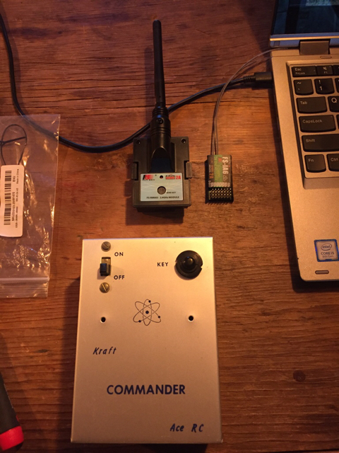

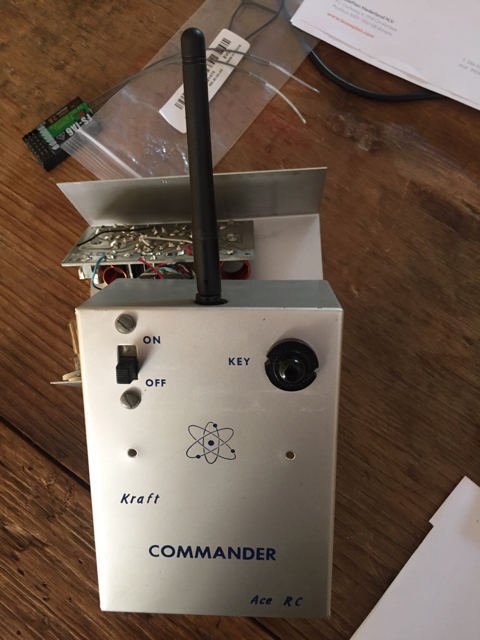

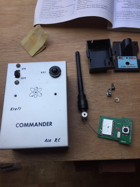

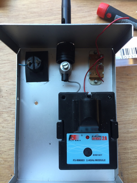

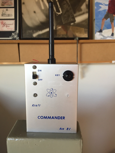

Ik ben eindelijk gestart met het ombouwen van Kraft Commander, ik heb de HF module voorzichtig gedemonteerd en de antenne verwijderd van het huis.
Ik wil niet te veel aan de originele Kraft kast veranderen, ik heb het originele antenne gat iets groter gemaakt en een aluminium busje gedraaid waarmee ik de antenne vast kan zetten.
De Hf module weer netjes in zijn huisje gebouwd, deze bevestig ik met Een boutje, (natuurlijk uit de zelfde tijd) in 1 van de 2 gaatjes in het front.
