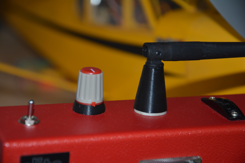

Frans heeft met de 3D-printer een tweetal onderdelen gemaakt. Het ziet er meteen een stuk beter uit. Nu de onderlegring onder de antennevoet nog zwart maken.

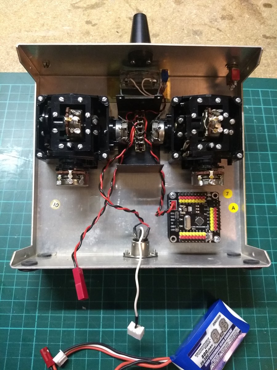

Vanmiddag was het prima vliegweer. Niet koud en weinig wind. Soms zelfs een zwak zonnetje. Een goede gelegenheid om de Poly Prop zender te testen. Eerst een reikwijdtetest uitgevoerd. Volgens de handleiding van de 2.4 GHz Robbe Rasst module moet met de zender op laag vermogen 30 tot 50 meter te overbruggen zijn. De 50 meter werd probleemloos behaald. Dat gaf meer dan genoeg vertrouwen dat het in de lucht ook goed zou gaan. En inderdaad, drie probleemloze vluchten gemaakt.
De ombouw van de Poly Prop zender is geslaagd!

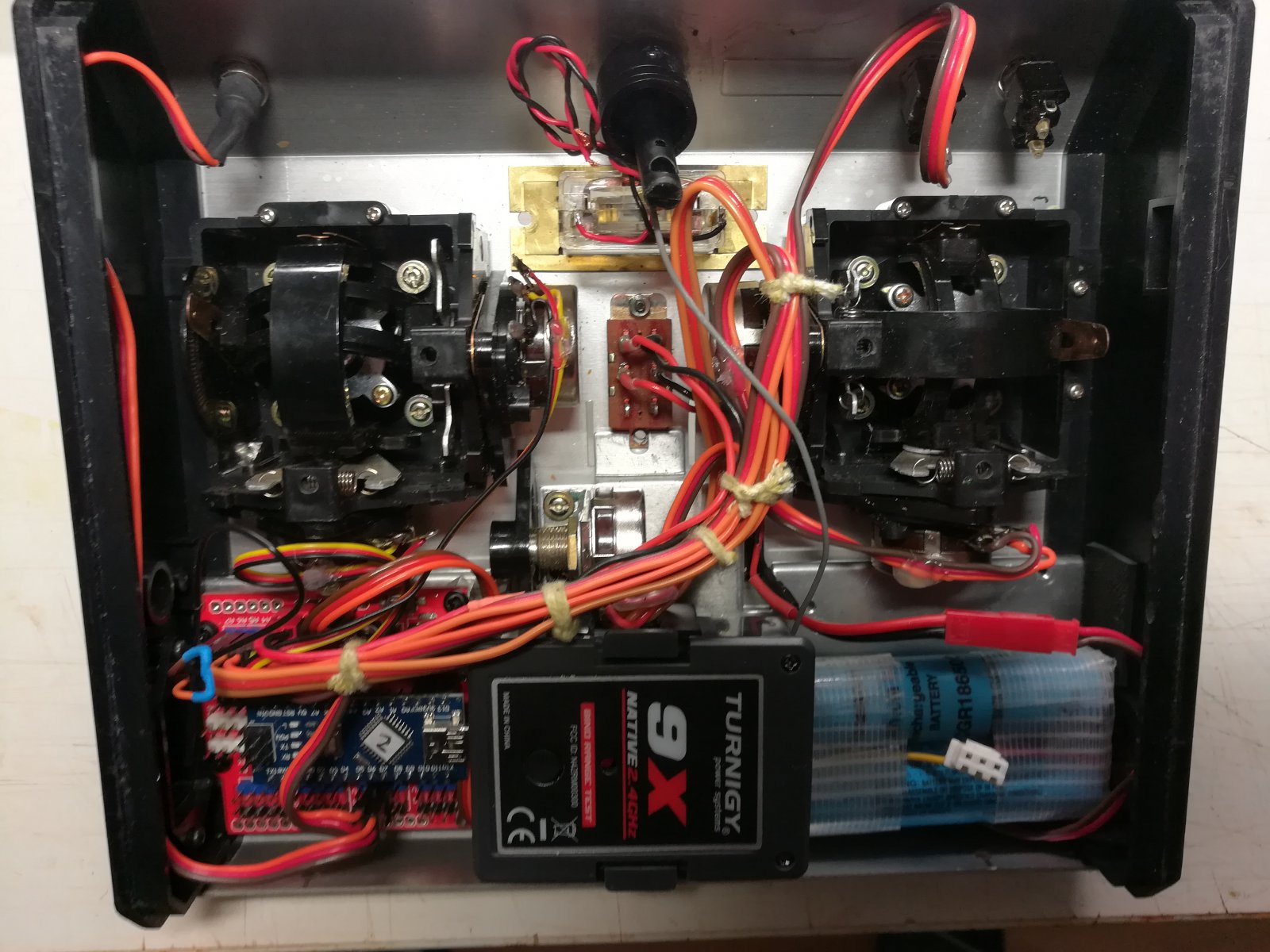

Clever, hoor... Die balance tap ook via de DIN naar buiten voeren.:thumbsup:
Grappig genoeg had ik dat net bedacht :yes: voor als ik m'n Classic uit 1970 ook de 'behandeling speciaal' zou geven.
En toen pas viel me op dat jij het ook zo hebt gedaan.:hammer:

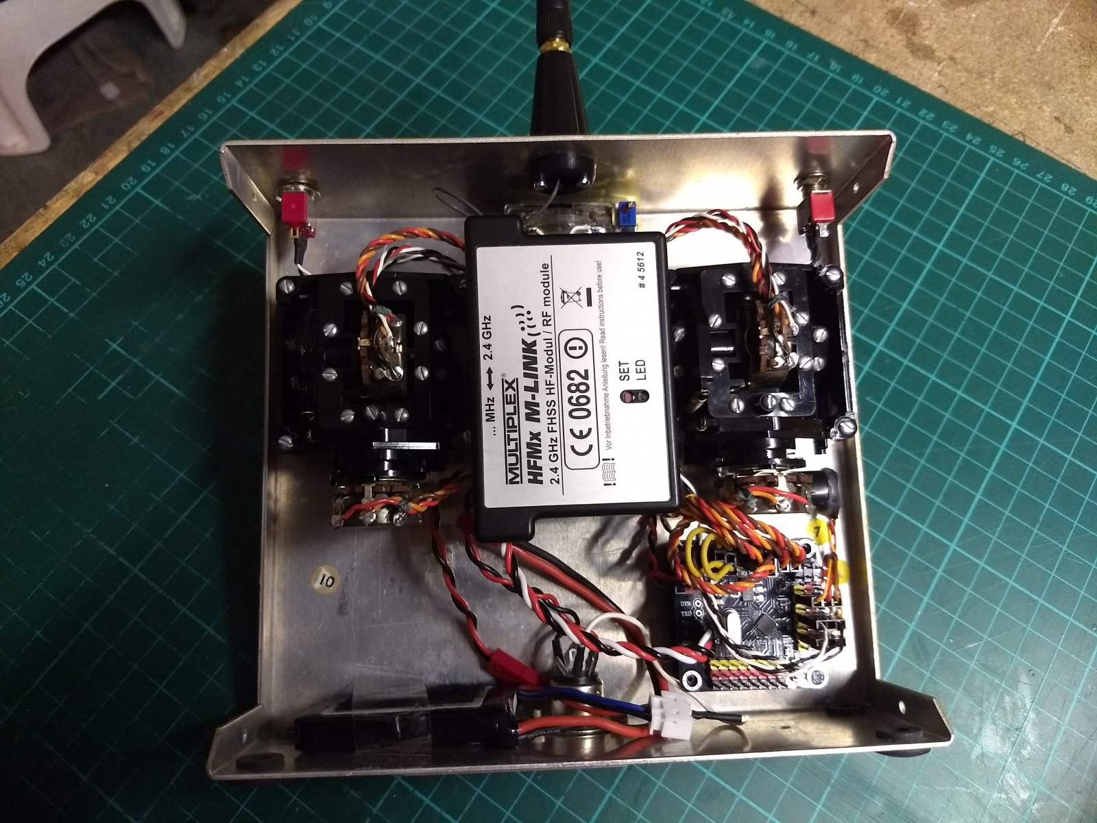

Nu nog alles op het processorbordje aansluiten en dan moet het werken! Ga je het oude- of het nieuwe programma van Phil Green gebruiken?

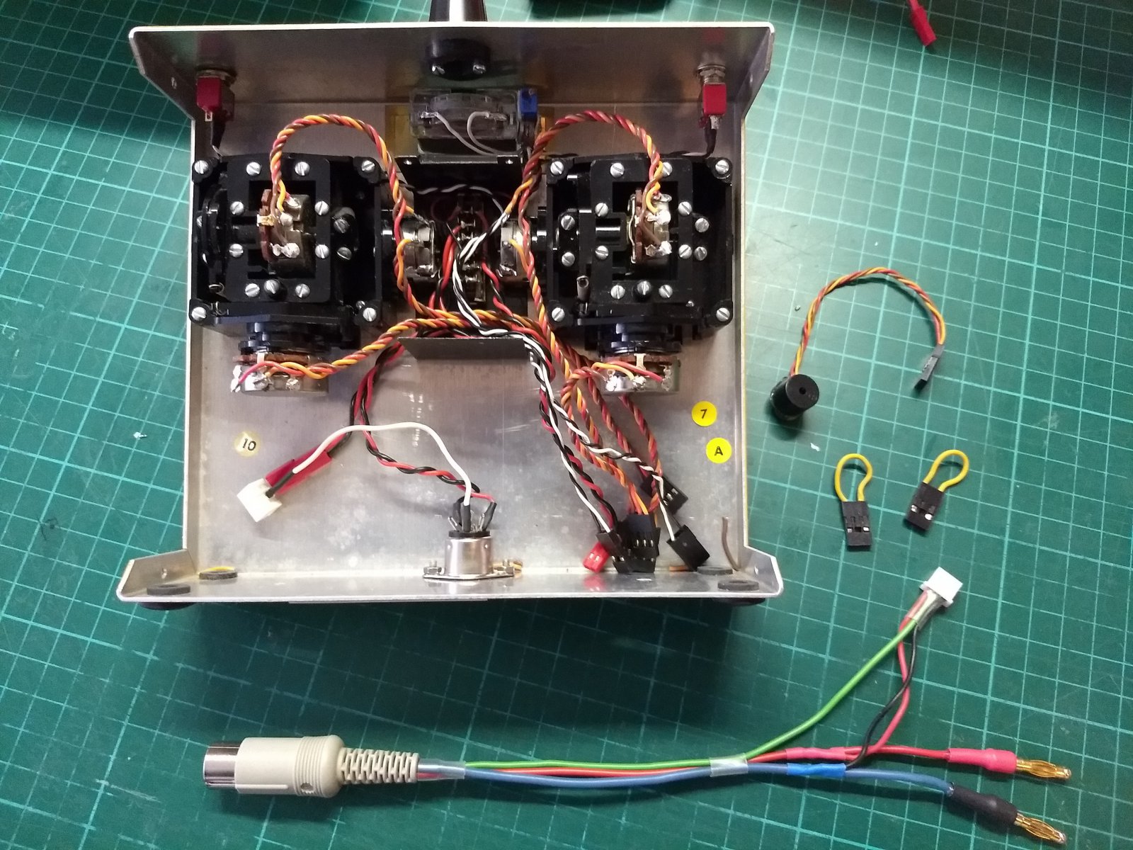

Had met beide programma's (oud en nieuw) aardig wat problemen. Zodra de throttle hold werd ingeschakeld en de sticks werden bewogen haperde of crash-de het programma.
Samen met Nico een avondje naar de fout gezocht.
Na wat zoeken moest de fout in het throttle hold deel zitten. Eerst dit deel in de software uitgeschakeld, problemen weg.
Hierna de throttle hold weer ingeschakeld maar de buzzer hierbij uitgezet, probleem weg.
Nou, dan moest het in de buzzer zitten. Buzzer weer ingeschakeld en ja hoor problemen weer terug.
Dan maar de buzzer met een verlengsnoer ver buiten de kast, problemen nog aanwezig.
Nico had zijn zender meegenomen. Zijn buzzer in mijn zender gezet. Problemen weg.
Dan moet het zeker aan de buzzer liggen, dus maar een nieuwe buzzer in elkaar gesoldeerd en de oude getest met een hamer, helaas kon die daar niet tegen.
Met de nieuwe buzzer werkt de zender nu prima. Beide programma's draaien nu zonder enige hapering.
Op het moment is de eerste versie software geladen. (met diverse kleine aanpassingen)
De zender heeft nu 4 kanalen. Verder het kalibreer knopje dat ook voor single-channel bediening kan worden gebruikt en een schakelaar voor de throttle hold functie.
De rest van de functies zijn niet aangesloten of in de software uitgeschakeld.
