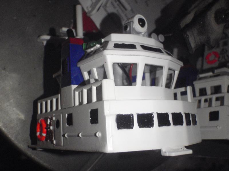

Ik had de bovenkant al afgeplakt, helaas mocht dat niet baten en is de verf onder het tape gekropen.
Ik heb de raampjes nog wel wat bijgestipt vanochtend, maar beter dan het nu is ga ik het niet krijgen en ik vind het ook wel prima zo. Op een metertje afstand ziet het er heel aardig strak uit, die foto is genomen met de macro-functie, op nog geen 10cm afstand ;)
@Jan: bedankt voor de tip,die ga ik onthouden. En ik verbaas me steeds weer wat voor creatieve variaties je op mijn nickname weet te verzinnen:p
Vandaag niet veel zichtbaars aan de bootjes gedaan; her en der wat bijgestipt, o.a. dus de ramen. Is er toch wel iets van opgeknapt nog:

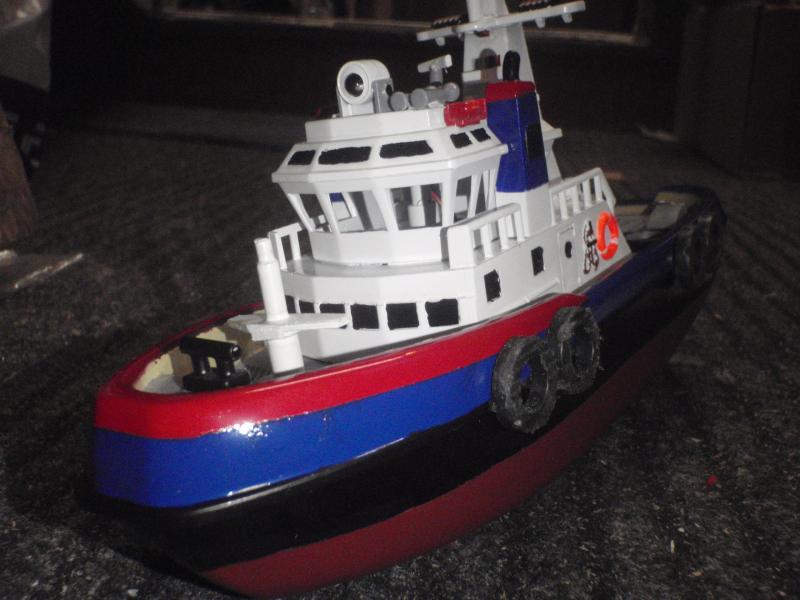

Daarmee is het "bouwen" aan deze bootjes al aardig ver af; één bootje moet nog een roer krijgen en verder is het alleen nog elektronica en de boel in elkaar rommelen. En de bandjes wat molesteren...:banana:
Zeker opgeknapt door het bijwerken. Helemaal als je bedenkt dat dit een close up is. Als je bij mijn boten zo dichtbij komt, zie je ook wel wat dingetjes, maar op het water, op een paar meter, lijkt alles weer prima.
Stickers waren achteraf bezien misschien een optie geweest, althans voor de vierkante ramen op de onderste opbouw, en misschien ook voor de ronde. Maar voor de kleine bovenraampjes van de brug... ik weet niet, ik denk dat dat een geklooi was geworden. Mja... Volgende keer misschien. Ik ga het nu gewoon zo laten.

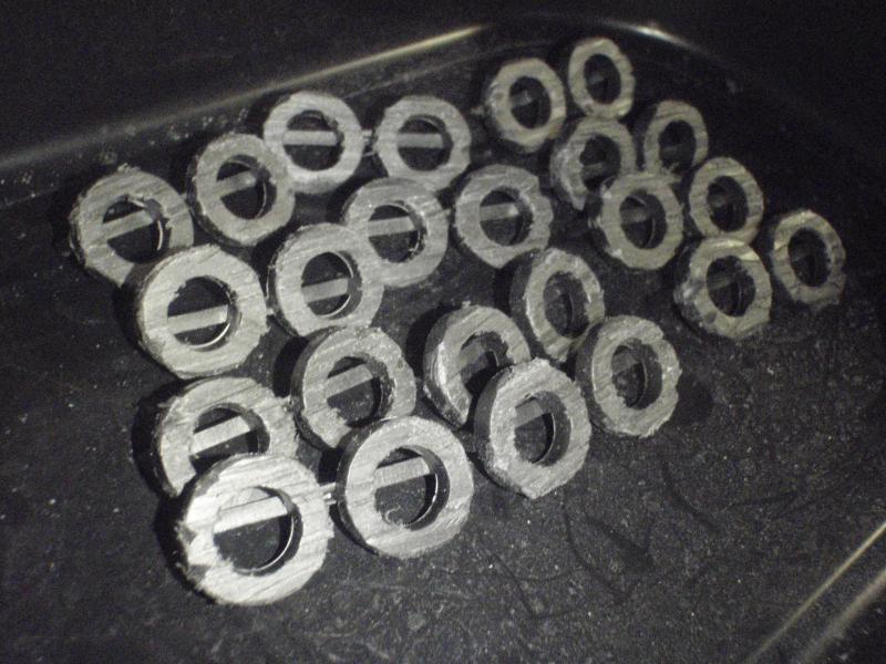

Ik heb vanmiddag nog even het onderste randje van het dek-deel zwart geverfd, ik vind dat nét wat echter staan zo. En verder vanavond 4 van die bandjes-onderdeeltjes mishandeld met een vijl. Wat vinden jullie er van?

Dank je!

Twaalf sets bandjes mishandeld, eigenlijk 13 want één setje ging stuk.
Samen met de vier die ik gisteravond al gedaan had, heb ik nu voor alle bootjes "verweerde bandjes".

is zo`n labelwriter niet wat? kun je ook wit op doorzichtig krijgen... of zwart op doorzichtig al naar gelang je smaak...

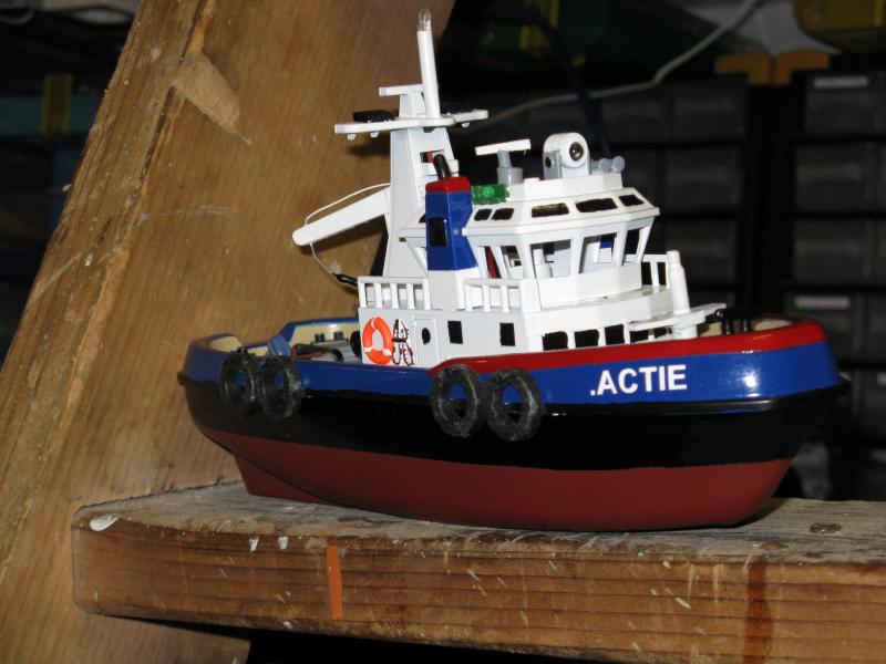

Als het goed is krijg ik deze week mooie decals van Brandweerboot opgestuurd, hij had ze al op de post gedaan maar de postbode is een dagje vrij geweest hier, ofzo. Ik had in het topic van Koen zijn "putter" gelezen dat hij tot 5mm kon snijden dus ik had hem voor het weekeinde hierover benaderd. Ik ben benieuwd, de prijs was in ieder geval prima en de correspondentie heen en weer ook :)
De letters van Brandweerboot zijn binnen! (al anderhalve week nu, ofzo). Ik heb één bootje alvast "gedaan" om te kijken hoe dat staat, de rest van de bootjes doe ik binnenkort. Eerst nog even het laatste bootje van roer-constructie voorzien en eens gaan kijken hoe ik romp en dek waterdicht maar verwijderbaar op elkaar krijg. Ik zit te denken aan:
-Huishoudfolie over de romp heen leggen
-Zwarte acrylaatkit rups in de dekrand leggen
-De boel losjes op elkaar drukken
-Laten drogen
-Daarna vasttrekken met de originele schroefjes.
Lijkt dat wat?

Bij de Dickie tug zit er een soort dunne rand schuim tussen dek en romp, en met een dun laagje vaseline daar tussen is het geheel prima waterdicht.
Toen mijn bootje heeft gevaren waren er redelijk wat golfjes.
Ik heb niks tussen dek en romp gedaan...
Gewoon zo als het standaard uit de verpakking was.
sommige golfjes kwamen bijna tot op het dek.

ik maak me er niet zo druk om, ik heb ook nog een vrachtschip, mocht ze door roest of wat dan ook niet meer werken , kan het slepertje mooi mee als dekvracht;)
maar met een strookje kit onder de dekrand zou het denk ik klaar zijn
het meeste water stroomt bij mij daar bij de bandjes naar binnen.
Jan
Een strookje schuim gaat hem denk ik niet worden vanwege de niet vlakke dekrand en te weinig "vlees" om op te plakken, daar had ik ook al aan zitten denken.
Ik denk dat ik maar eens ga proberen wat er gebeurt met de kit-en-folie methode zoals ik boven schetste. Ik heb nog een prutsrompje, dat kan ik daar prima voor mishandelen.
En inderdaad Jan, er zit weinig pit in het std. motortje met std. batterijpack... Maar bij mij gaat er 7,4 LiPo-Voltjes op komen, in tegenstelling tot de fabrieks-4,5V penlite opstelling, dat scheelt al iets.
Maar als je echt "power" wil (voor zover dat gaat met zo'n notendop), moet je het fannetje er uit slopen, gaatjes dichtplakken en met een klein schroefkokertje en normaal schroefje werken.
Bij een gootsteentestje hier, sprong een bootje met die opstelling de wasbak uit toen ik de lipo aansloot!
@Setsunakaede,
Dat idee met de Siliconekit gaat prima lukken, Ik heb dit ook al een paar keer toegepast. Voor het eerst 25jaar geleden bij het luik van mijn eerste (speed)bootje en het werkt nog steeds.
Maakt het wel eerst vetvrij en ruw het goed op anders hecht de kit niet zo goed.
Ik doe het wel iets anders; Ik leg de folie op de rups kit.
Dit heeft twee voordelen:1-dan blijft de folie een beetje vastplakken, 2-zo krijg je mindersnel plooien in de folie met de kit ertussen(bij het weghalen v/d folie trek je dan niet de kit stuk)
