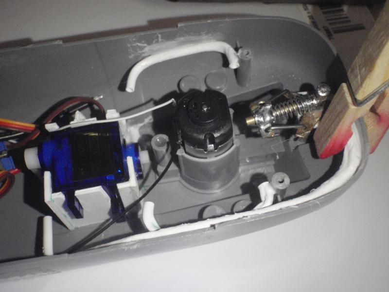

Vandaag een hoop geklooid en uiteindelijk dit als resultaat:

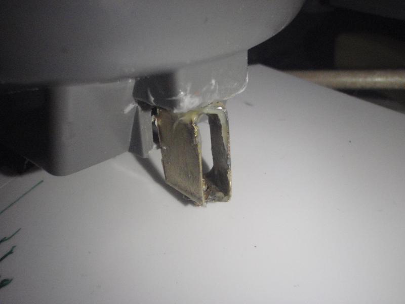

-Een gemonteerd en vastgesoldeerd, en in de teflonvet gezet Kitchen Rudder onder één van de bootjes;
-Een servo-tray voor beide servo's, geleidingen voor de roer- en reversing kabels, en het kitchen rudder van binnen ook mechanisch helemaal klaar, m.u.v. de trekkabels;
Nu moet ik alleen even op zoek naar iets van een lusterklemmetje oid die ik op mijn servo-arm kan zetten, om de kabellengte makkelijk in te kunnen stellen. Of iets anders slims.
