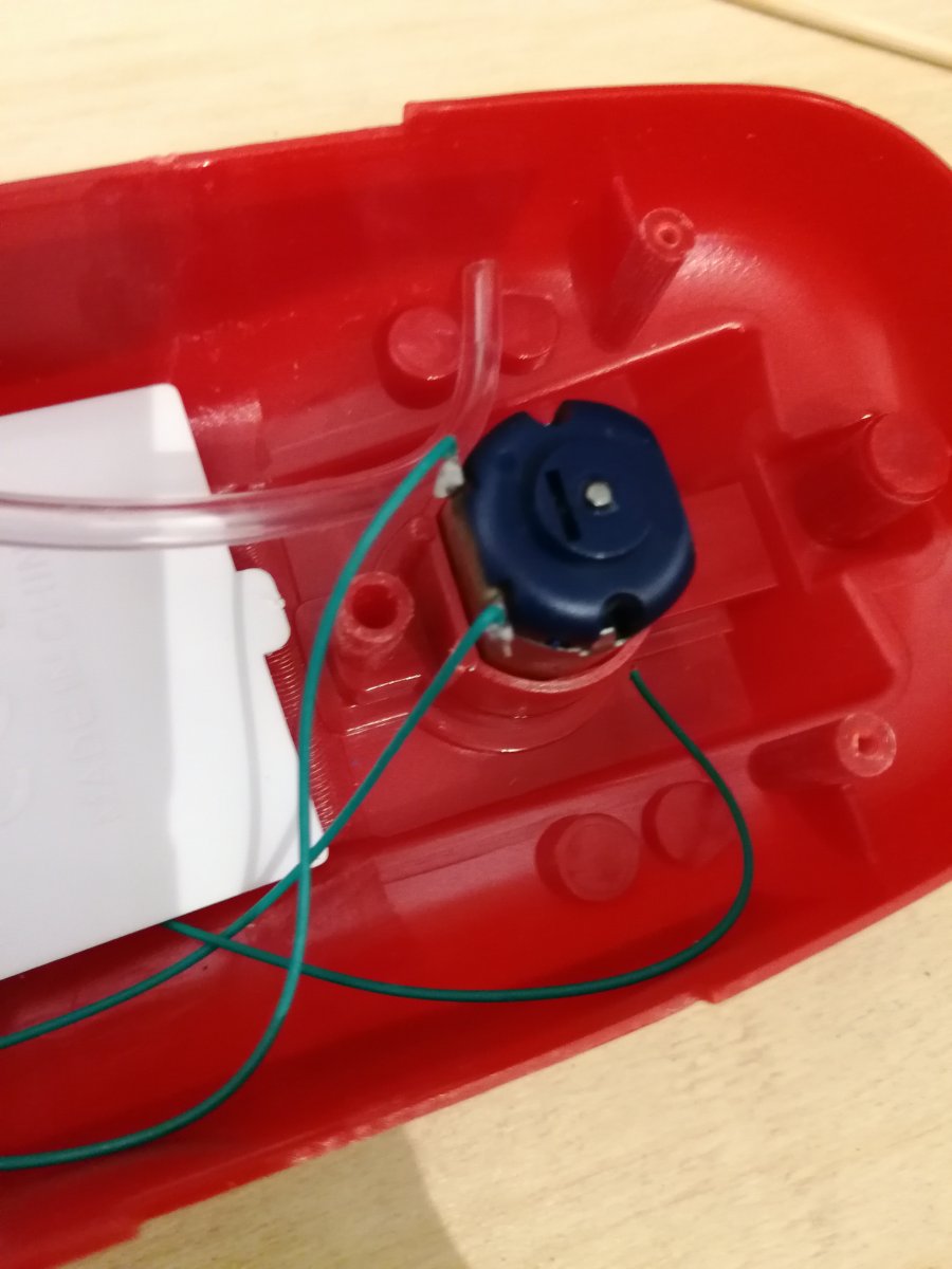

Er zijn voor beide problemen uiteraard ook oplossingen, kijk maar eens mijn verslag helemaal door - ik heb verschillende versies gebouwd: originele aandrijving, met een Kitchen Rudder (zoek die maar eens op, is leuk!), met een schroefasje en schroefje...
Als je het fannetje blijft gebruiken heb je meer aan een forward only regelaar. Als je met het fannetje probeert achteruit te varen gaat hij gewoon vooruit, maar langzamer. Achteruit varen met het fannetje is no-go, tenzij je een kitchen rudder-achtige constructie (of een bucket á la jet ski...) maakt.

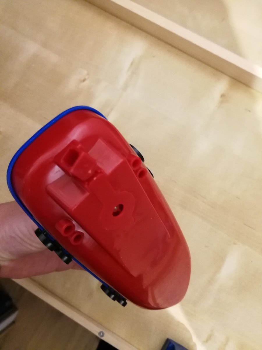

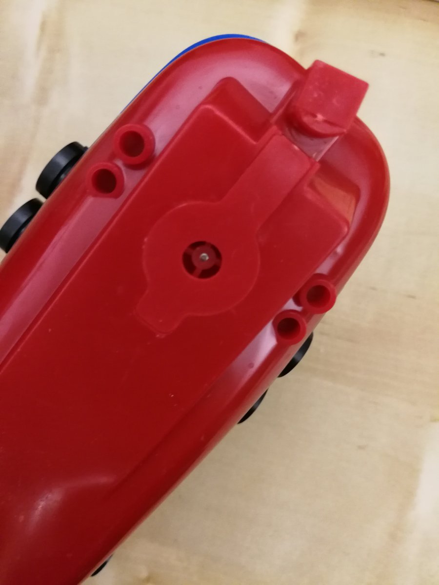

Bedankt! Heb er eentje nodig voor een project met een neefje. Dus ga ik even kijken. Heb je ook een plaatje van het onderwaterschip? Gr. Klaas.
Nogmaals bedankt. Ben gaan kijken in Brielle, maar niets te vinden. Slim systeem met die pomp. Zou er een dubbelschroevertje van willen maken. Nog maar eens kijken in Hellevoetsluis. Gr. Klaas
Oei, dubbelschroevertje? Succes mbt ruimte en drijfvermogen, ze hebben weinig/geen ruimte voor "extras". En post vooral foto's! Klinkt als een leuk projectje. Let op dat de aansluiting tussen romp en dek bijna niet waterdicht te krijgen is, o.a. door de stootbanden die er aan zitten. Dicht kitten is je beste optie maar dan is je roer enzo écht niet meer bereikbaar.

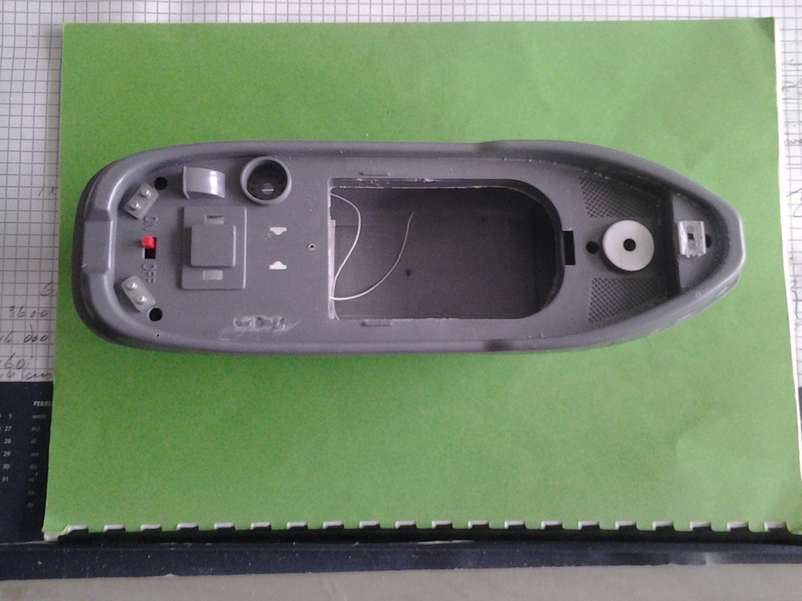

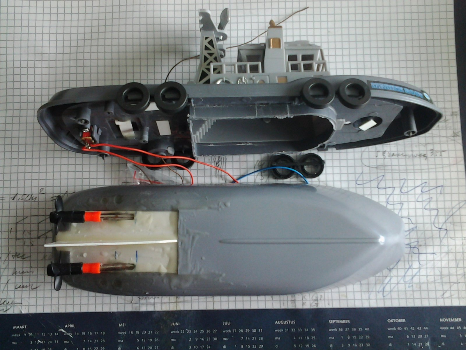

Dank zij Bertus ben ik vanmiddag aan het fröbelen geslagen. Pompje met een deel van de bodem verwijderd en een stuk(je) vlakke bodem met scheg in gezet. Van de opbouw het batterijbakje af gezaagd en de bewapenig met soldaten verwijderd. Eerst maar eens bij elkaar zoeken wat ik als aandrijving had bedacht. Dat aan boord leggen en een drijftest doen. Het moet een dubbelschroevertje worden. Er ligt nog een bediening van zoiets om de motoren vooruit en achteruit te kunnen laten draaien. Daardoor geen roer en servo nodig. Leuke uitdaging en nogmaals bedankt, Bertus! Inmiddels de naden en gaten afgesmeerd met epoxy-lijm. Gr. Klaas.
Je wilt wel eens iets, maar het is wel de vraag of het allemaal kan. Ben niet zo van het wetenschappelijke maar meer van wat zit er nog in de "knopendoos" en voor hoever is dat bruikbaar?

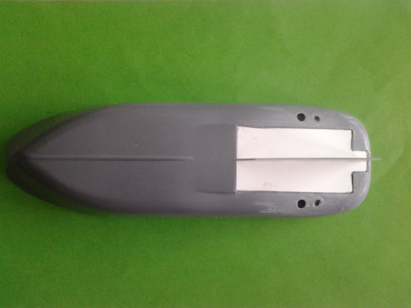

Vorig plaatje liet de bodem met een ingezet stuk raamlamel zien. Had gelukkig nog een paar reststukjes. Ook een scheg gemaakt. Er lagen nog twee schroefjes en een paar te lange schroefassen.

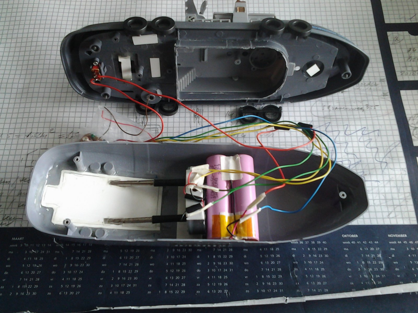

Schroefassen ingekort, maar met de lagers wilde het niet. Daarom zitten de buitenste lagereinden er met een stukje slang aan.

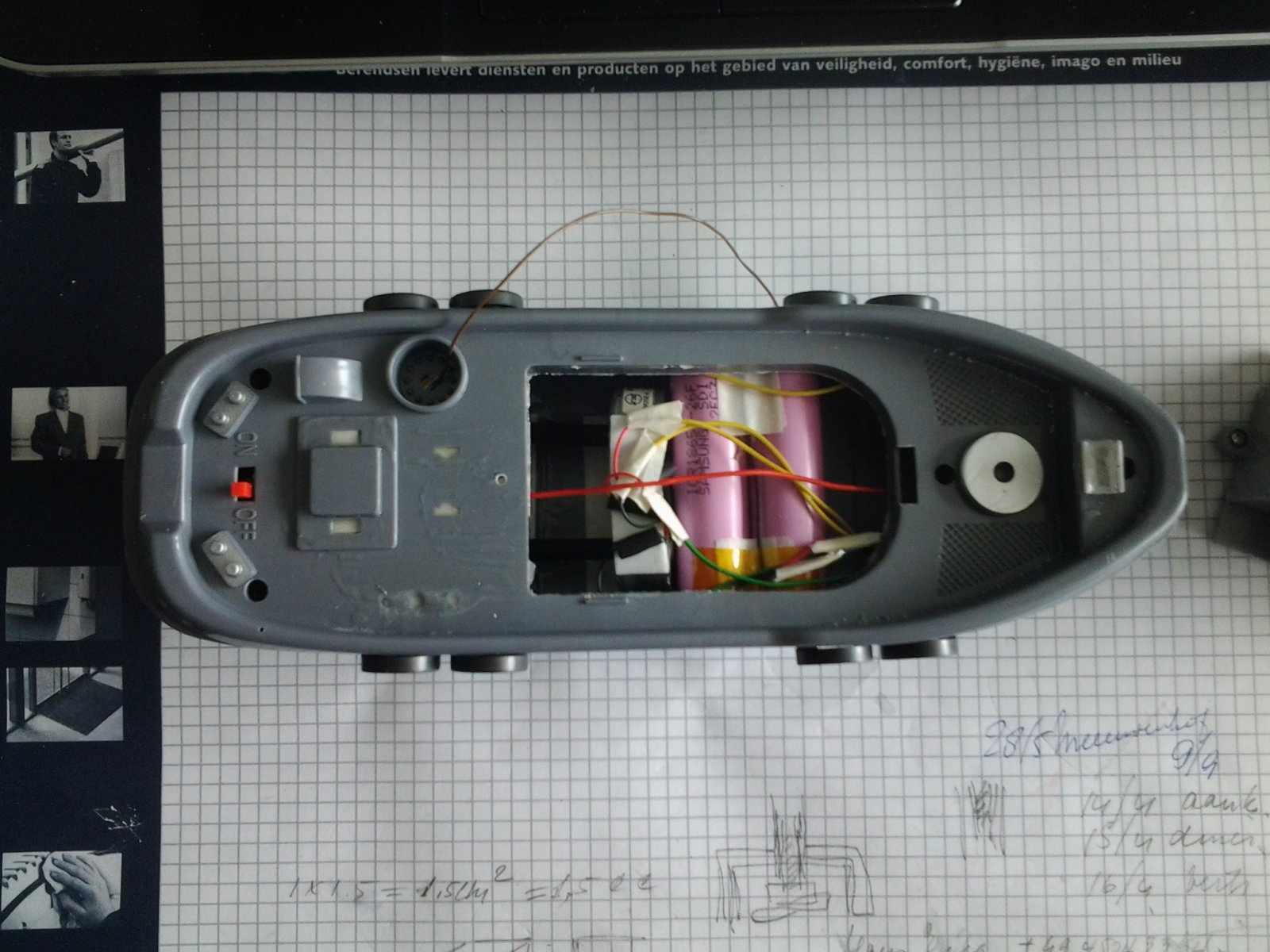

Als aandrijving wilde ik eerst 2 distler motortjes gebruiken. Die waren te lang en te zwaar. Daarom 2 sloopmotortjes uit een computer gebruikt en met rubber koppelingen op de assen gezet. De bedrading van de elektronische print was er deels afgevallen, dus daar iets stevigers aan geprutst. Laatste stukje telefoonkabel uit de vorige eeuw met soepele litzedraad erin is nu ook op.
Als accu dient een Lipootje uit een oude powerbank. Is een beetje zwaar, maar ergens moet nog een GSM accuutje liggen.

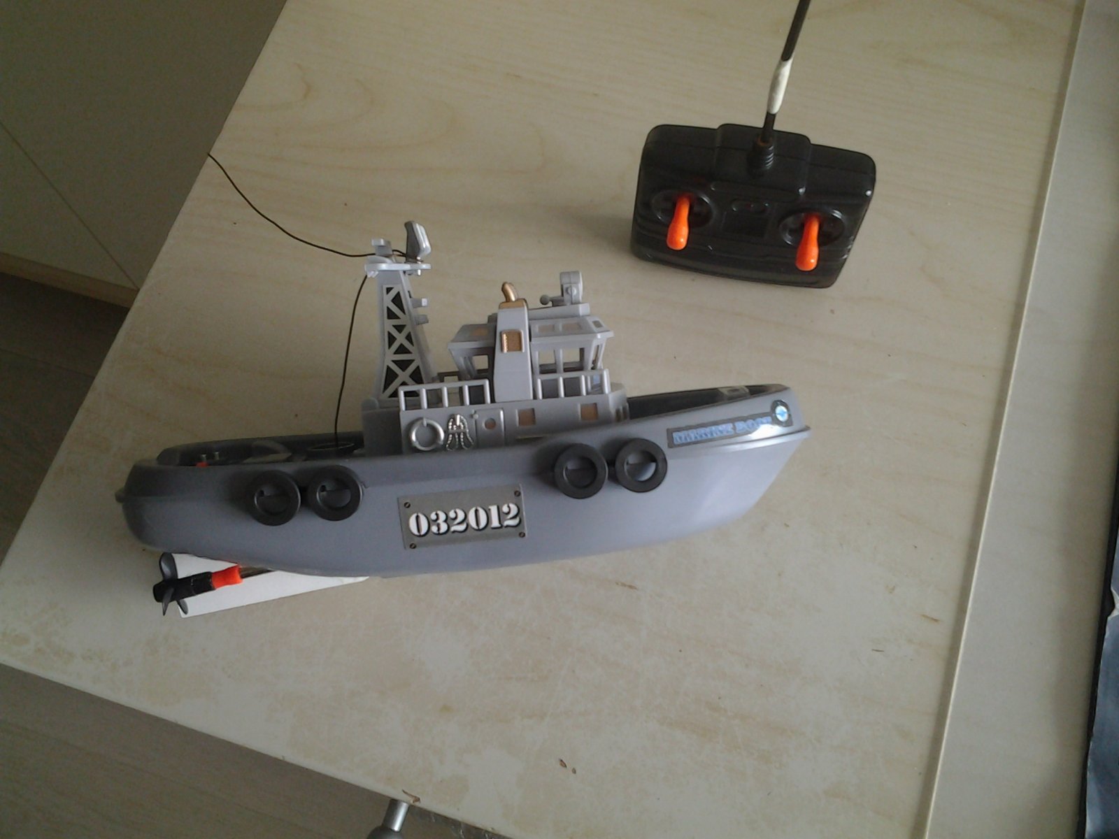

Nu nog een laadplugje erop en waterdicht maken. Kwastje verf eromheen en dan maar eens proefvaren. In ieder geval leuk om zoiets aan elkaar te breien. Gr, Klaas.
Toch maar weer aan het bouwen geslagen? Goed bezig is leuk zo’n klein ding. Neemt niet veel ruimte in en toch lekker bezig. Ben benieuwd naar een filmpje.:thumbsup:
