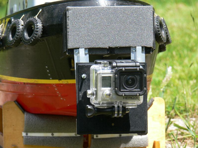

In navolging van Robbie ben ik ook eens gaan knutselen. Omdat de IJsbaan bij ons het dorp de meest geschikte locatie is (ondiep, helder water) moest ik wel een "platform" hebben wat zich niet al te veel van wier aantrekt.
Dat is de Parrot geworden, met VSP-aandrijving.
Op het duwblok een aanpassing gemaakt waar ik de Gopro aan vast kon maken. De camera kan recht vooruit, schuin omlaag en verticaal omlaag filmen.
full
Verticaal filmen is zéér onrustig; schuin en recht vooruit is redelijk te doen.

Les geleerd: niet pal naar beneden filmen, maar onder een hoek van 45 graden met de waterspiegel. Dan zie je beter wat er vóór de boot gebeurd.

Verticaal filmen in ondiep water is inderdaad niet zo gunstig, de afstand tussen de cameralens en de bodem is te dichtbij om zaken onderwater lang en scherp in beeld te houden.
Al is de GoPro wel een veel betere camera dan de imitatie GoPro van de Action, mijn camera kan zo dichtbij de bodem helemaal niet scherpstellen. Zeker als hij in beweging is.
Verticaal filmen kan wel als het water dieper is en het vaartuig heel langzaam vaart, maar de mooiste beelden krijg je als de camera horizontaal staat, met voorkeur iets gekanteld.
