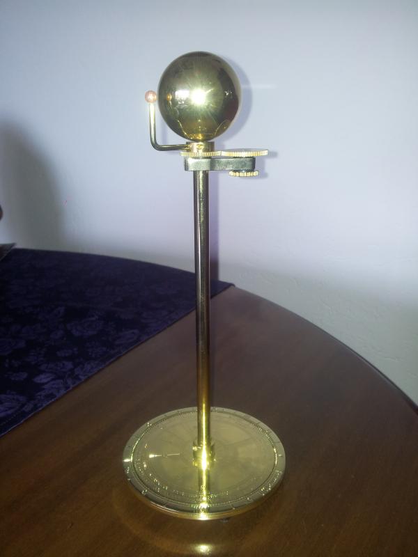

Ik ben er dus wel aan begonnen. Ik moet zeggen dat in eerste instantie het gepolijste koper me een beetje tegenstond. Ik heb meerdere koperen items waaronder een pathefoon in mn huis staan maar die zien nooit geen koperpoets.
De kwaliteit ervan haalde me wel over om ermee te starten. Alles is goed verpakt per magazinedeel en de uitleg van in elkaar zetten is zeer duidelijk weergegeven in tekeningen van meerder hoeken en soms ook nog een soort 'zoom' tekening om het nog beter te kunnen begrijpen.
De prijs is dan misschien wel wat hoog maar heb ook een al reeds inelkaar gezet model gezien rond de zelfde prijs dus ja dan maar ook de lol hebben van het zelf schroeven.

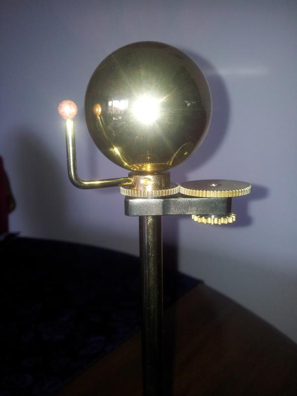

Mijn deel 1 t/m 4 staan dus al in elkaar.
Exl. zon nog die is volgens mij niet goed getapt dus die gaat morgen even mee naar mn werk. Is toch maar een M4 dus is te doen. Daarna zal ik wel foto plaatsen.
Zoals beloofd twee foto's zoals het er nu voor staat. Het in elkaar zetten gaat redelijk snel dus binnen een half uurtje is het wel geklaard.
full
full

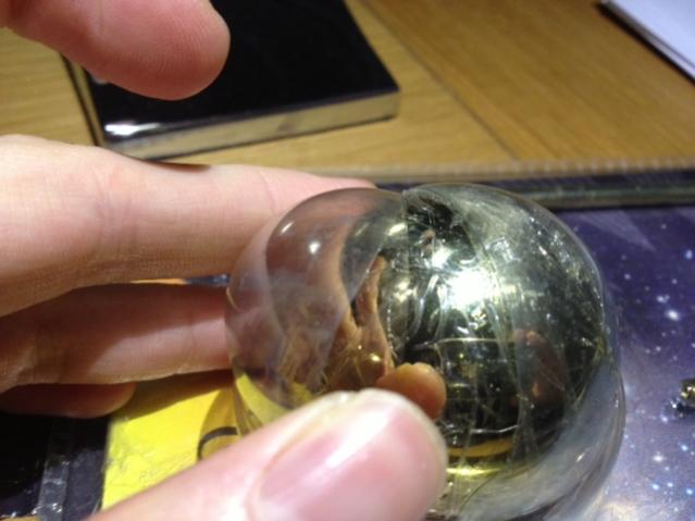

Eerste levering gehad. Zaten wel wat diepen krassen op m'n zonnetje. Verpakking was ook al open geweest..maar ze hadden beloofd om een nieuwe op te sturen..Voor de rest ziet het er goed uit.

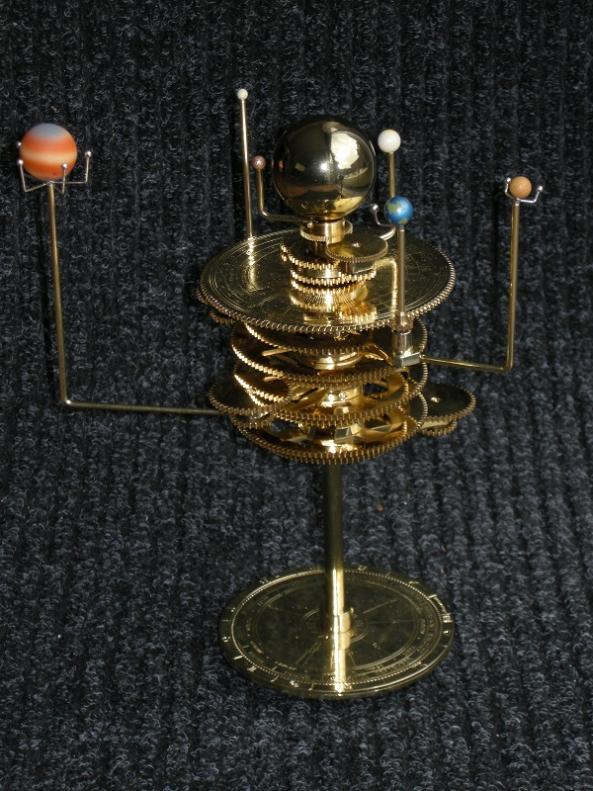

Ik ben nu via een abbo al een paar maanden met plezier bezig met het planetarium. Jupiter draait nu ook als 6e planeet rond de zon.
De onderdelen zijn prima maar vereisen wel een goede visuele controle.
Het grote gegraveerde tandwiel heeft net als alle onderdelen een blanke
laklaag en ik moest tussen diverse tanden wel wat lak wegvijlen om het
geheel zonder haperingen te kunnen laten draaien.
Het korte schroefje van de kleine tandwiel sandwiches heb ik steeds een
halve millimeter ingekort omdat anders de tandwieltjes wiebelden.
Het instellen van de planeet-armen gaat prima als je het planetarium
bovenop een spiegel plaatst. Je ziet van bovenaf de armen beter in lijn
met de afstel icoontjes op de voet.
Ik ben erg benieuwd naar ervaringen van andere bouwers.

Bij deze een foto van mijn half afgebouwd planetarium. De planeten staan nu
niet in de juiste stand omdat ik ze steeds verdraai tijdens het bekijken en het
bouwen.
Ik hoop dat het lukt (eerste keer een foto meesturen)
Gr. Cees
