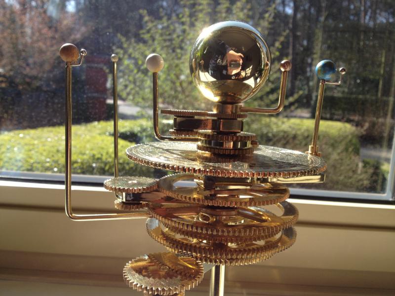

Ons zonnestelsel "bouwpakket"
Ook het maantje draait vrij nauwkeurig rond het bolletje dat de aarde voorsteld.
Als de zon wordt vertegenwoordigt door het gegraveerde tandwiel met 136 tanden en de
maan als een tandwiel met 11 tanden om de deze rond de aarde te laten draaien krijgen we: 136/11+1=13,36363636 omw per siderisch jaar.
(De plus één is vanwege de ene omwenteling van de aarde rond de zon waarbij deze zijn maan meeneemt.)
In 365,256360417 dagen maakt de maan 365,256360417/27,3217=13.36872744 omw.
13.36872744 - 13,36363636 = 0,005091076 omw/jaar
Dus over 197 jaar zit daar een verschil van één omwenteling in!
197jaar/11tanden=elke 17,856556 jaar het aarde tandwieltje één tandje vóóruit zetten.
Het loont dus de moeite om de aarde met de maan wat vaster in de verticale arm te bevestigen. Aldus kun je een correcte positie van de aarde - maan t.o.v. de zon verkrijgen en behouden tijdens het draaien.

Heey Chab,
Heb je het maantje + Aarde met lijm vast gezet?
Hij staat bij mij er ook erg onstabiel in.
Die van jouw gaat nu al op een Orrey lijken XD
Gr

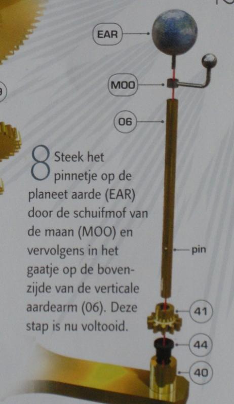

Heb alleen nu een probleem sinds ik de aarde/maan erop heb gezet blijft dat kleine tandwiel wat onder de aarde/maan stroef lopen als die over het bovenste gegraveerde tandwiel draait. iemand anders ook last van.

Ah dat..jah..ik had hier ook last van..maar als je het schroefje iets losser draait..dan gaat het soepeler..
als je het zo aandraait dat het tantwieltje van de maan & aarde ietsjes hoger zet boven het gegraveerde deel..dan loopt die soepel + het armpje van de aarde maan niet te vast draaien..
Als dat niet werkt moet je beetje schuiven met alles..Je merkt vanzelf wanneer het soepel gaat lopen.
Niet te strak aandraaien. Hier heb je een foto.
bedankt voor de tip alles loopt weer soepel Heb inmiddels ook alweer de volgende 8 delen binnen snap er niks van iedere keer als het geld van mijn rekening af is 3-4 dagen later krijg ik de volgende delen al binnen niet dat dit heel erg is maar word wel een duur grapje zo als ik alles zo snel moet betalen :P
