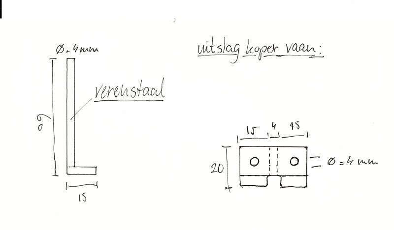

Nou moet ik nog iets verzinnen om een roertje te bevestigen. Enkele posts terug liet ik al zien dat ik daarvoor een neuswiel houder voor heb besteld.
Ik denk dat ik een 4 mm asje maak, dit onderaan omzet en er een koperen vaantje aan maak, wat ik vervolgens vastsoldeer.
Hier boor ik een gaatje in, waaraan het roertje kan worden bevestigd. Zo kan het roertje mooi scharnieren. Een schetsje maakt het wat duidelijker ...
Morgen verder met de indekking van de onderzijde van de drijvers. Dan glassen en dan naar de spuiter :)
