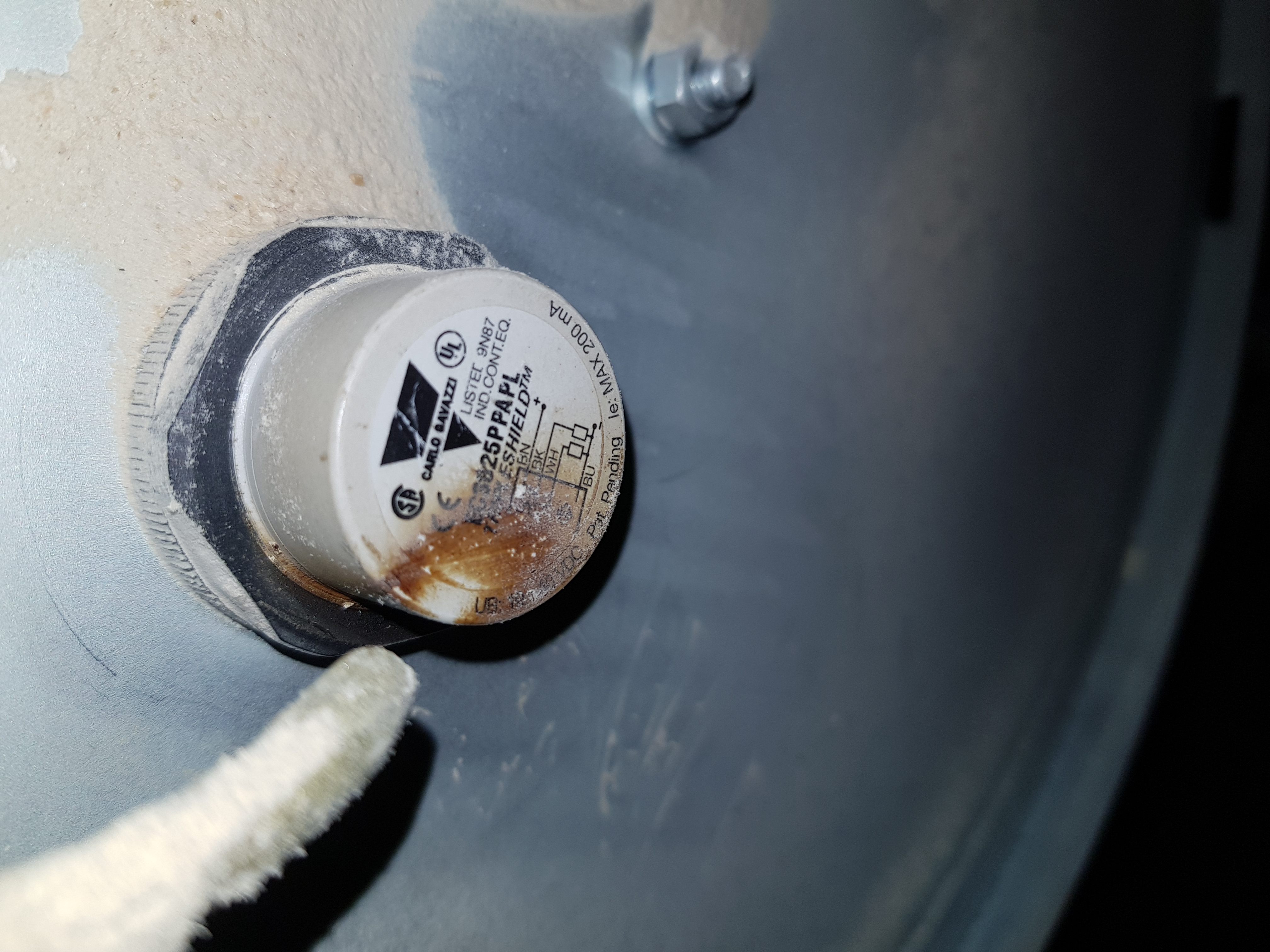

Nee.... je krijgt een "bel" met een veel lagere stofconcentratie, ter plaatse van de sensor. Zodra de transportfan stopt, stopt de luchtbeweging, en dus ook de eventuele wervelingen dempen behoorlijk snel uit.
Er komt vast wel een beetje stof op de sensor, maar dat is maar weinig en bij de eerstvolgende start van de fan word dat laagje weer weggeblazen, waardoor (in ieder geval theoretisch) het stoflaagje zich niet opbouwt. In de praktijk zal er altijd wat verkleving, of wat statische hechting zijn waardoor na verloop van tijd toch wat stof blijft plakken, maar dat is bijvoorbeeld een keer in de twee maanden even afvegen en klaar o.i.d.
Spot on!
