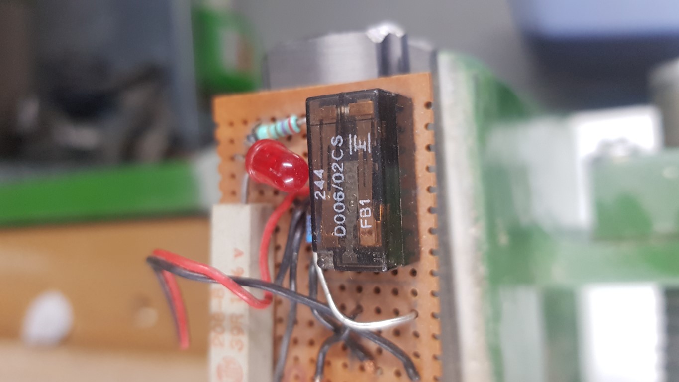

    Zat net te denken en in m'n rommelbox te kijken en heel vroeger heb ik nog wat dingetjes gemaakt ... o.a. een akkupack ontlader, daar zaten ook relais op:
    Er staat op: 244 D006/02CS
    Ik heb die destijds geknutseld om een 8 cellen nimh pakket te ontladen.
    Wat ik vinden kan op internet:
    https://www.electronicsurplus.com/fujitsu-fbr244nd012-02cs-do12-02cs-relay-dip-coil-12vdc
    http://darcy.rsgc.on.ca/ACES/TER4M/Datasheetss/relais_6v-2xu.pdf
    kan ik deze ervoor gebruiken?
    Bedankt,
    Cor

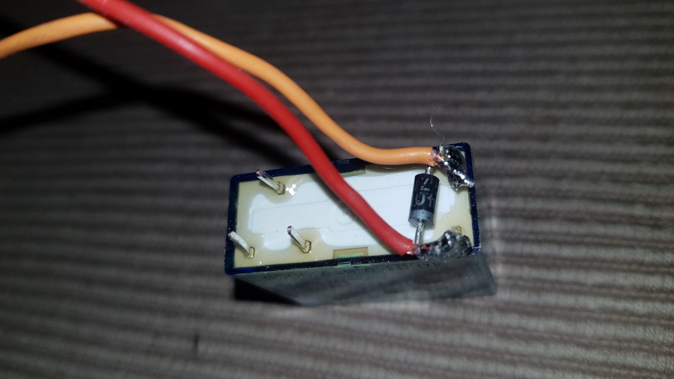

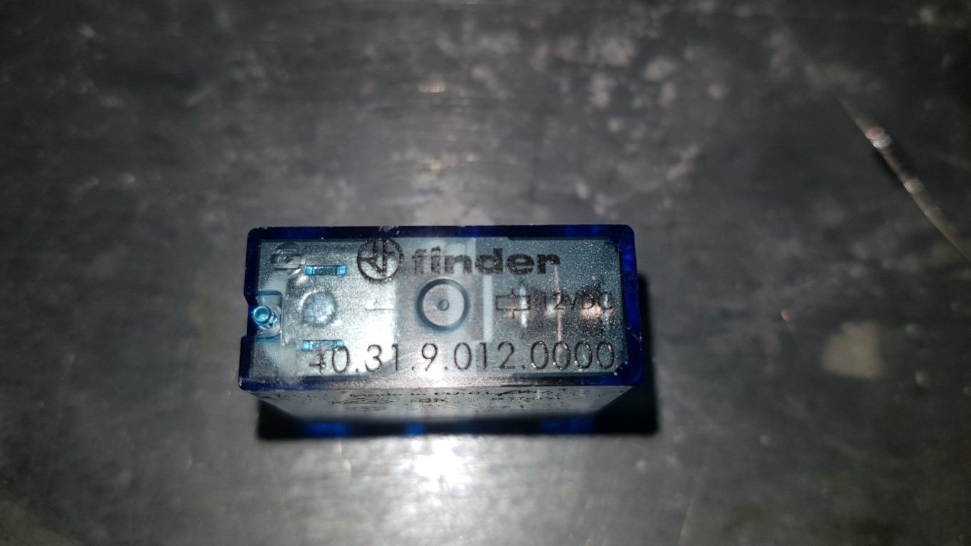

    hmmmm , nog geen succes.
    vandaag naar de electonica boer gegaan , en hij heeft me het volgende relais meegegeven, gezegd dat deze schakeld bij iets van 10 volt en tot 18 volt kan. en ook met die 200mA zou het geen probleem zijn.
    Wel heeft hij gezegd , ik moet er een diode tussen zetten omdat de spoel stroom zou kunnen opslaan tot 30-40V en de sensor daarmee kan beschadigen.
    Vandaag aangesloten , maar het werkt niet.
    De diode tussen de + en - , het grijze streepje zit aan de + kant, maar het relais schakeld niet. Voltmeter ertussen gezet en ik zie dat ipv van 13 volt met het relais ertussen maar een 3V heeft, haal ik het relais weer weg , dan is het weer 13V.

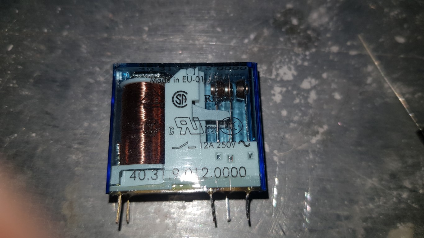

    Nu lees ik op het relais 12A, 250V ..... , maar ook 12VDC is dat wel dan het goede relais?
    Het merk is finder.
    Er staan een hoop getallen op , maar ik niet echt een typenummer vinden.
  9. hobbyist
    hobbyist Forum veteraan
    10 mrt 2009
    5.307
    Noord Brabant
    Ja dit is het goede relais.
    In het omcirkelde staat de spoel getekend met de spanning erbij.
    Als je het hebt aangesloten zoals je schrijft, dan zou het moeten werken.
    Wat voor spanning meet je met alleen de diode er in, dus zonder relais?
    Dan zou je 13V moeten meten.
    Meet je een lager spanning, dan is de diode defect.

  10. corvl
    corvl verslagschrijvers
    6 sep 2002
    2.554
    Tirol -Oostenrijk
    @hobbyist : dank voor de tijd die je voor me erin steekt.
    Zojuist de diode weer losgesoldeerd en aan de sensor gehangen.. (+ en IN)
    Waar het zilveren streepje zit aan de + en de andere kant aan de IN.
    Ik meet bij leeg 0,76V en bij vol ( sensor aktief) 13,6V, dus die diode is dan inorde?
    Hier nog een foto hoe ik het had aangesloten:
    De rode draad is + en de orange - ( de + is aan + aangesloten en de - aan IN), dan zou het relais moeten sluiten bij "vol".
    Als ik de meet: als de container vol is , dan is met het relais en de diode ertussen maar 3V ipv de 13,6V
    Waarom zakt het ineens zo in?
    Bedankt,
    Cor
