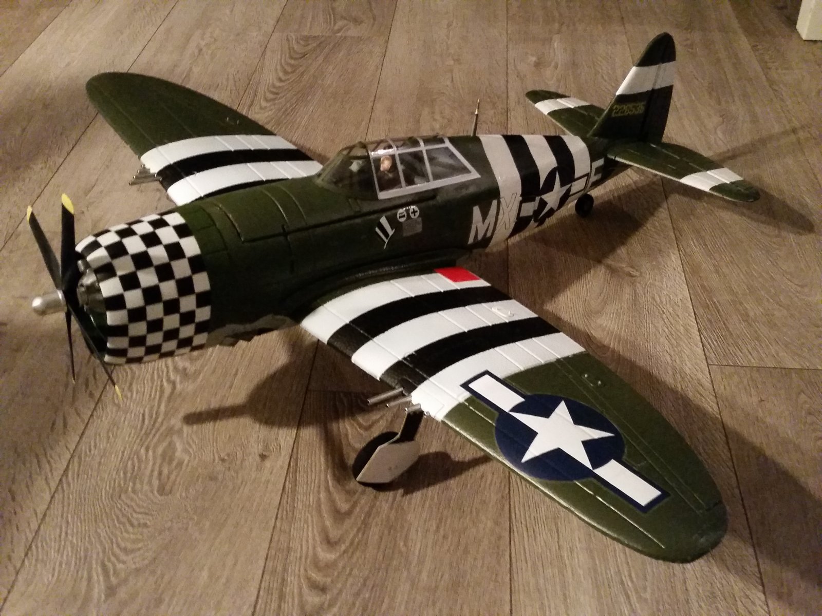

Dit is mijn omgebouwde eflite p47 schuimpje
Bijlagen
    311,4 KB · Weergaven: 519

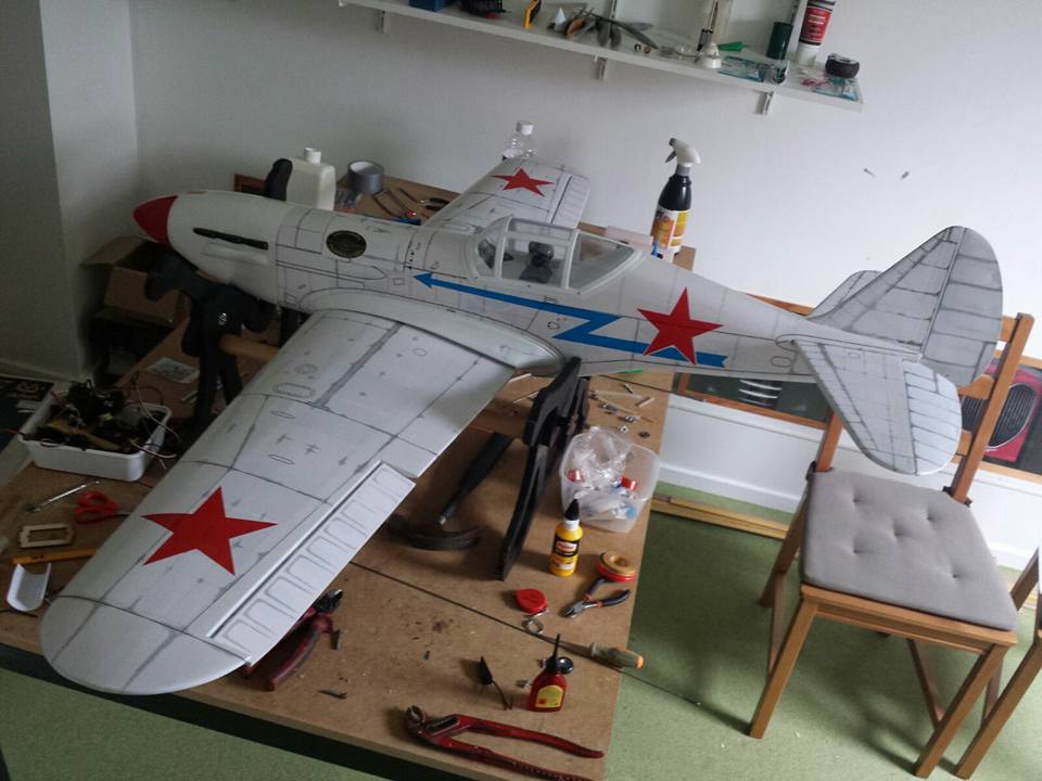

Dat begint er aardig op te lijken! Ik heb er sinds mijn laatste post weinig aan gedaan, behalve dat ik ook electrische retracts heb gekocht. Ik vond de speling op de mechanische ook niet je van het. Bovendien merkte ik tijdens het testen dat ze niet altijd "in het slot" vielen, voornamelijk in de landings-stand... Dat zouden dus buikschuivers worden. De retracts heb ik van HK, en dan de zwaarst mogelijke uitvoering, waarbij de pin diameter van de strut ook op maat was.
Tussen door had ik nog twee andere projecten in huis, t.w. een Mig 3 van VQ models en een Champion 45L laagdekker van Thunder Tiger.
Afgelopen zomer ( welke zomer???????) heb ik weinig gevlogen en ook weinig tijd kunnen steken in de hobby. Mijn moeder (84) heeft wat extra aandacht nodig en woont niet direct naast de deur. ( Eigenlijk zou Pascal dit beter kunnen doen, die hoeft alleen maar met een kano de waal over te steken)
Enfin, we gaan de herfst en de winter weer in, dus tijd om ALLES af te maken. De Mig is bijna klaar, ik heb ruim een jaar op de bijbehorende retracts moeten wachten bij HK, maar at the moment zijn ze onderweg. Van deze Rus ga ik ook een kort verslagje maken.
Bijlagen
    72,3 KB · Weergaven: 363
