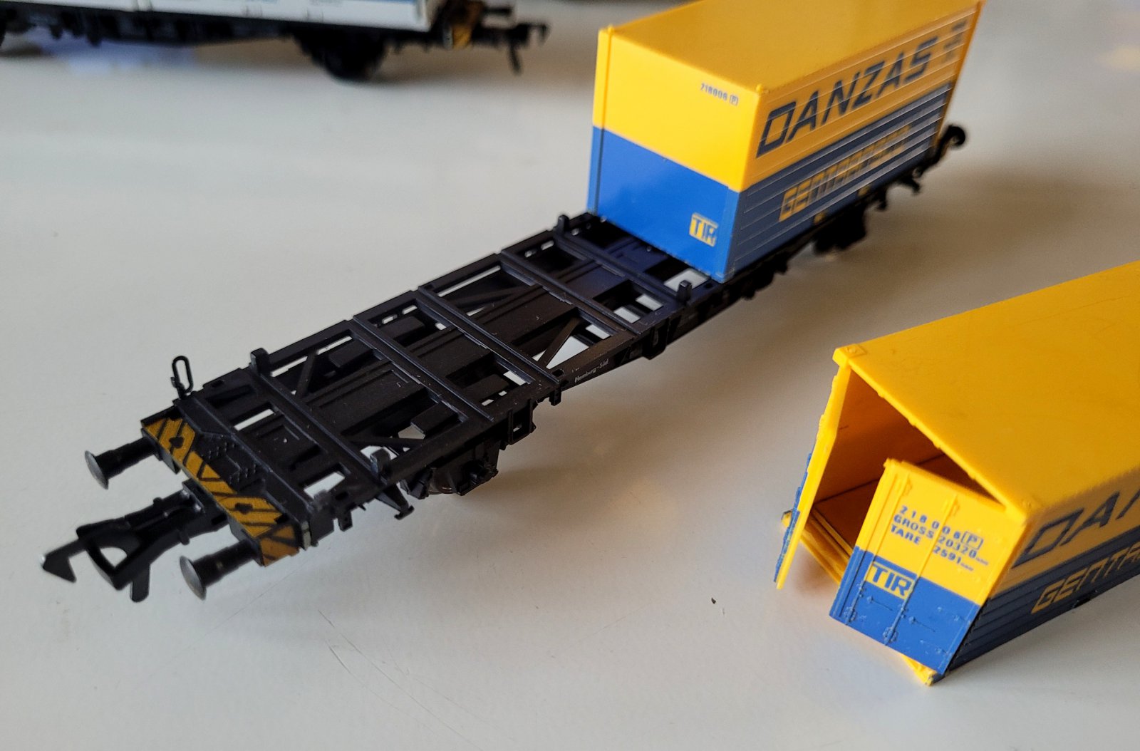

Ik heb de twee slippende loks gerepareerd met een klein beetje secondenlijm dat ik voorzichtig met een cocktailprikkertje in het tandwiel heb gebracht. Dat lijkt goed gegaan te zijn: de loks blijven vooralsnog rijden, ook helling op. In het filmpje hieronder zie je ook de nieuwe vrachttrein met 3 nieuwe containerwagons (FLM 5232, 5233 en 5234).
Ik heb nu drie mooie treinen. Daar ga ik maar eens mee beginnen.

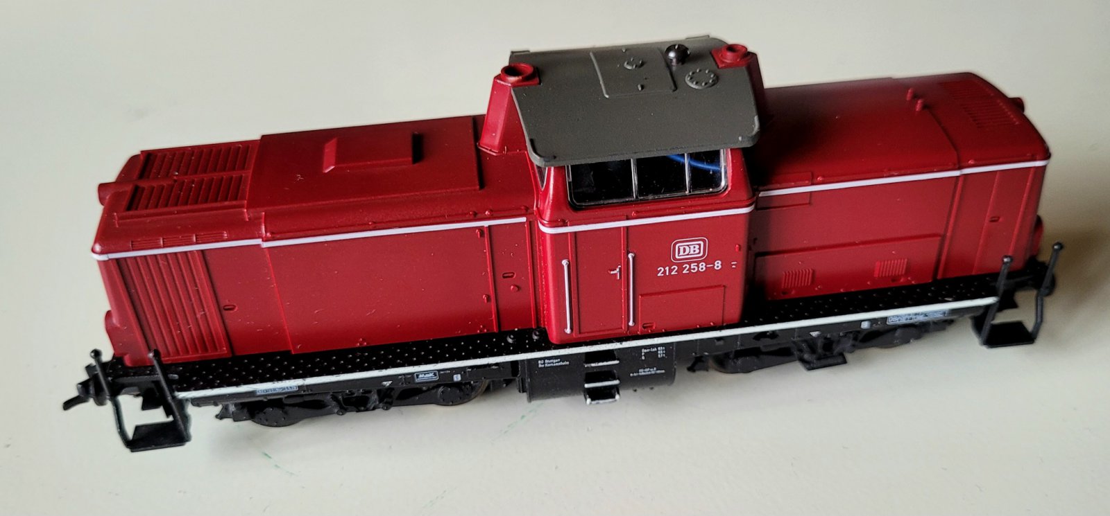

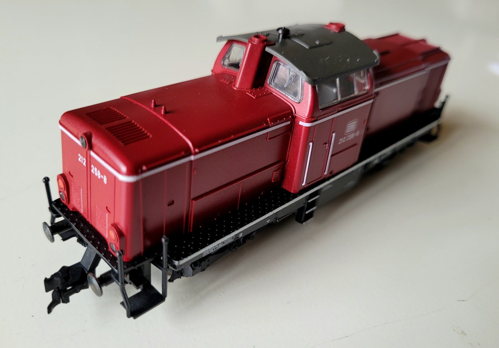

Volgende week krijg ik nog deze V100 om de vrachttrein te trekken.

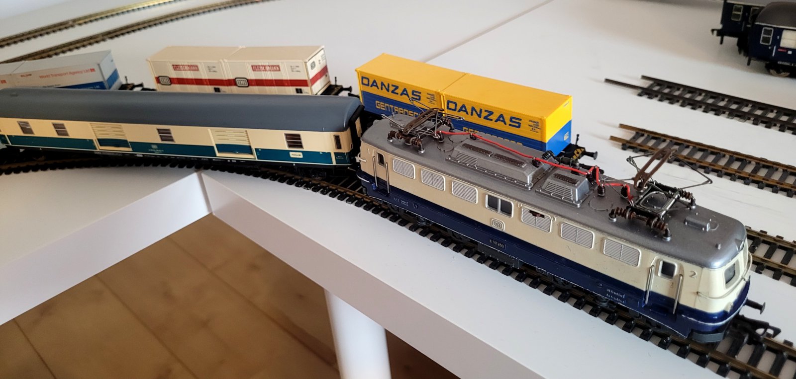

Ik heb de grote loks, en vooral de twee 'slippende', eens even wat langer laten rijden. Daarvoor moest ik eerst provisorisch de tafel verbreden om een loop te maken. De gerepareerde loks lijken het goed vol te houden. Wel valt me op dat de elektrische TEE lok (de wit-blauwe) veruit de sterkste is.

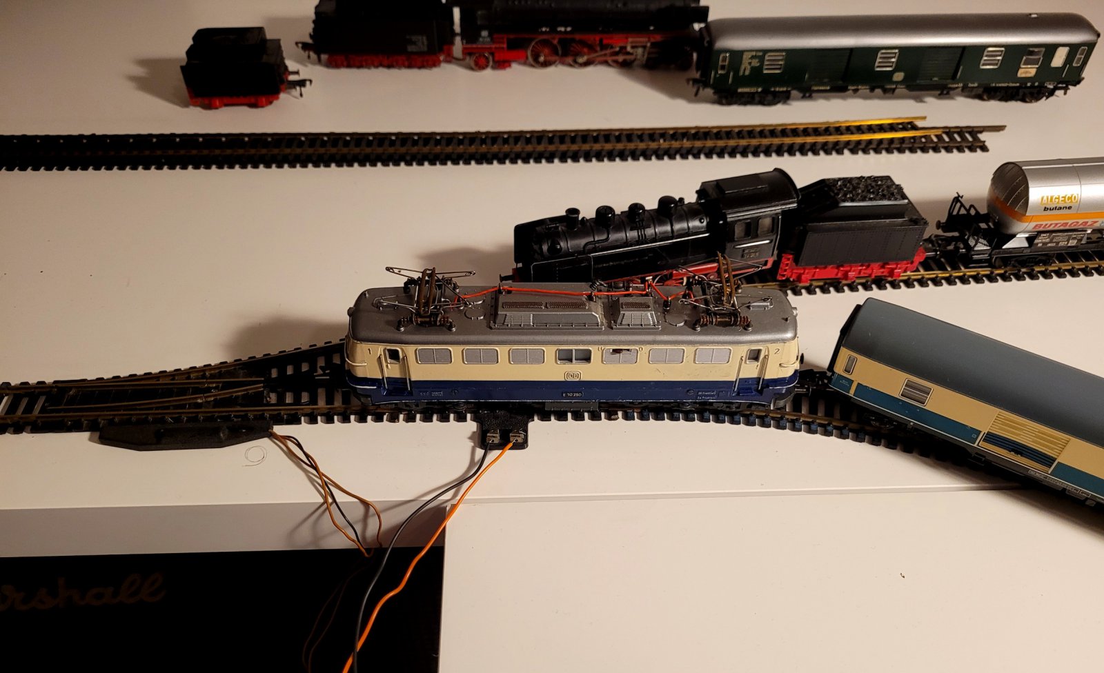

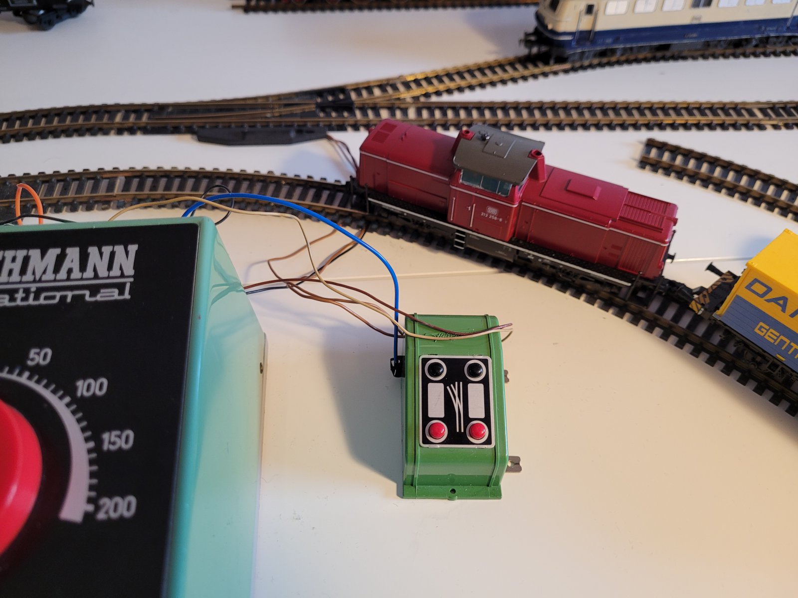

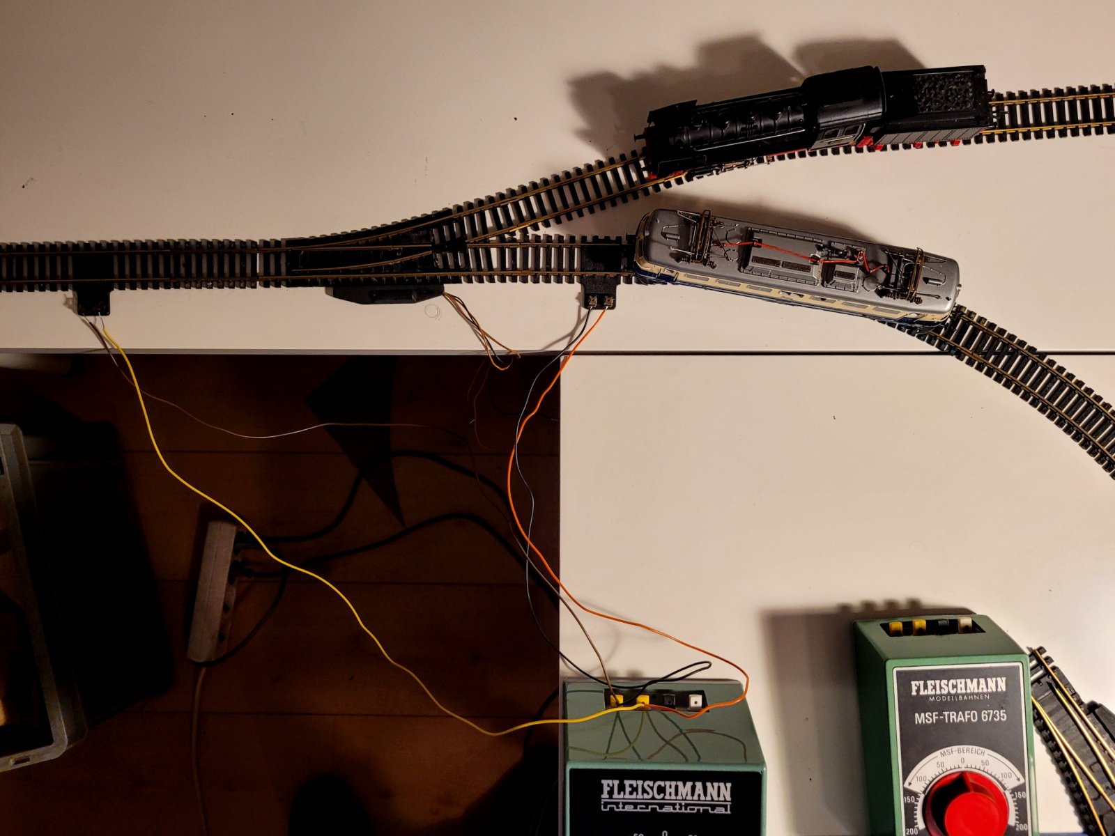

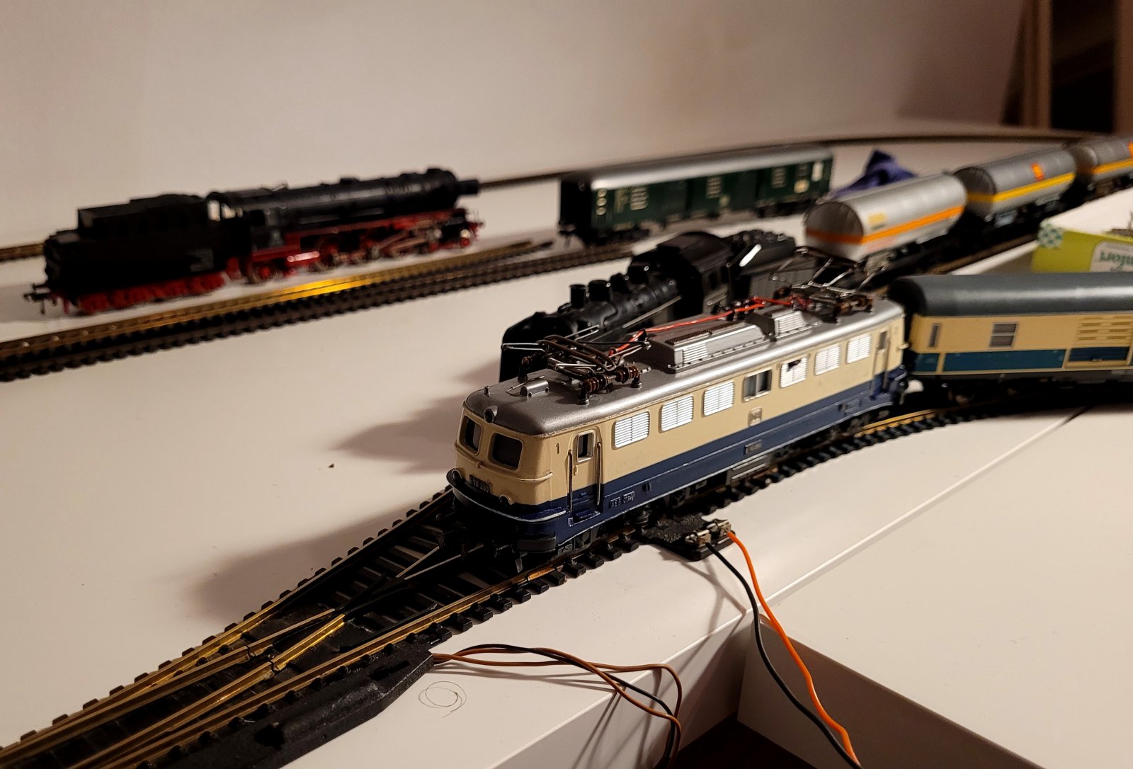

Ik heb eens zitten testen hoe dat nou met die 'draadbruggen' in de wissels zit. Dat werkt gaaf, maar in het echt kan ik beter met geïsoleerde baanvakken gaan werken.
Met de draadbruggen in de wissel krijgt de baan overal spanning; zonder draadbrug schakel je de kant waar de wissel NIET heenrijdt uit. Tenzij er van de andere kant in de kring stroom op de rails staat, maar ik moest toch achter de wissel (op de foto links) nog een aansluitrail plaatsen. Ik heb de wissel gewoon nog even met de hand bediend.

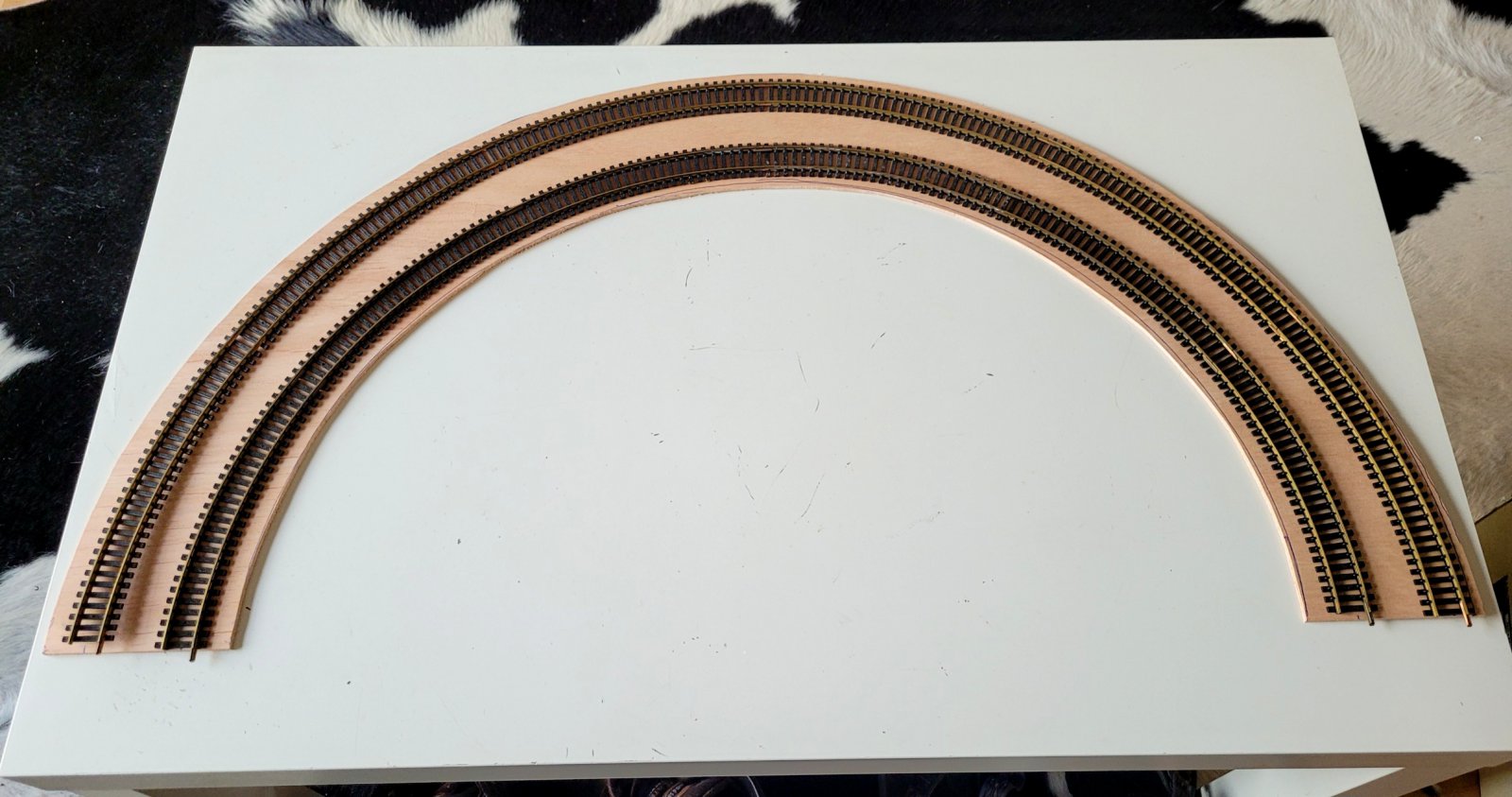

Ik heb wat triplex gezaagd om de testbaan op zolder in de bocht te laten stijgen. Ik wil op een meter of drie 9 cm omhoog; dat is de 3% die overal als norm wordt gegeven. De halve bocht is maar 130 cm, dus de oprit moet al eerder beginnen, of in moet een helix gaan maken. Dat kan ook.
Een van mijn beste investeringen ooit is mijn lintzaagje, een paar jaar geleden voor € 110,- aangeschaft. Ik gebruikte het veel voor het bouwen van elektrische gitaren, maar nu komt het weer goed van pas. Ik zie me nog niet zo'n bocht met een figuurzaagje uitzagen.
???? ik probeer steeds 2% aan te houden maar ik rij dan ook met langere treinen
waarom wil je 9 cm stijgen ?
je moet eens meten hoe hoog je lok is als hij op de sporen staat
gr raf en ja ik heb een dewalt lind zaag echt een fijn ding
Die 9 cm is een soort indicatie. Op de echte baan wil ik het spoor tegen de muur hoger laten lopen dan het spoor vooraan, voor een interessant landschap. Iets meer of minder kan ook hoor.

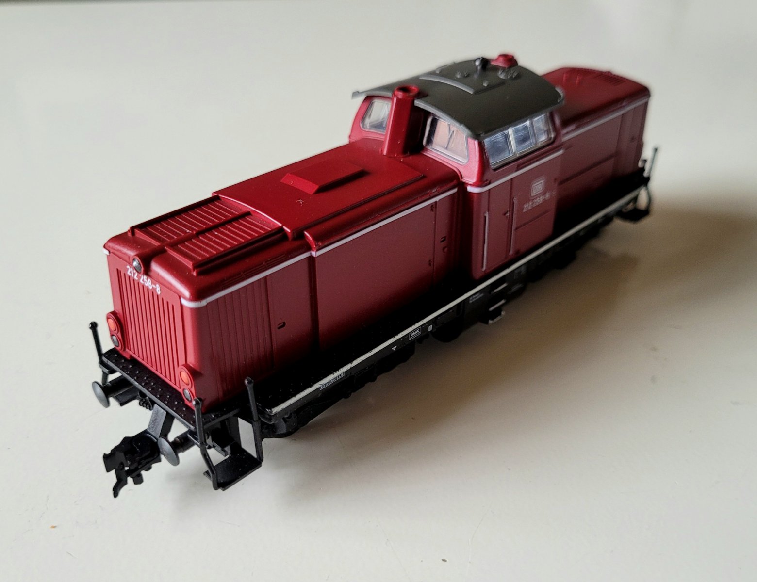

Nou, weer veel geleerd van deze test. Achter tegen de muur stijgt de baan in een krappe halve meter met 3 cm: veel te steil natuurlijk. De meeste loks halen dat wel, zij het met wagons erachter met wat moeite. Het is alleen raar dat het nieuwe diesellokje, dat het beste rijdt, de steile klim tegen de muur niet haalt. Ik zag dat er maar 2 slipbandjes onder zitten, één op ieder aandrijfasje. De wielen slippen gewoon op de steile helling.
De bocht voor aan de tafel stijgt geleidelijker, ongeveer 3 cm op ruim een meter. Dat gaat goed, ook met het diesellokje.
3% stijging is dus wel het maximum.

Op de echte baan komt die bocht verborgen te liggen, in een berg of zo. Dus ik wil hem zo klein mogelijk houden. Dit is trouwens allemaal nog om te testen, dus ik ben er nog niet helemaal uit hoe ik de echte baan ga leggen. De zichtbare bochten worden zo ruim mogelijk, met flexrails.
