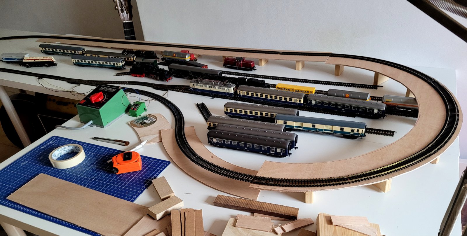

Een cirkel met een radius van 357,5 mm (de krapste bocht die ik gebruik) heeft een raillengte van 2,25 meter (2 x pi x R). Per cirkel in een spiraal zou je dus een cm of 6 kunnen klimmen. In een helix is die hoogte ook minimaal nodig omdat er anders geen treinen in passen.
Ik heb wat nauwkeuriger een 3% 'oprit' gemaakt, van achter links in de hoek tot de bocht rechts. Echt grote hoogte overbrug je zo niet, en die hoogte moet ook weer omlaag. Als ik echt de hoogte in zou willen moet ik een (2 eigenlijk) helix maken.
Om even te laten zien hoeveel baan je nodig hebt om van 0 (linker buitenbocht) naar een hoogte van 60 mm (in het midden van de bocht rechts) te komen:

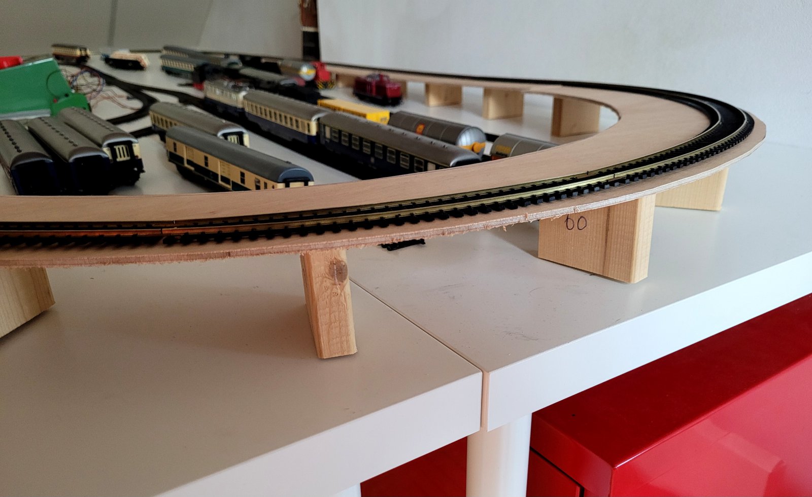

Om 6 cm omhoog en omlaag te gaan heb ik 4 meter spoor nodig. Veel meer zit er zonder helix niet in, en gezien de beschikbare ruimte zie ik daar maar van af. Overigens haalt één lokje (de rode diesel) deze stijging al niet met wagons er achter.
Om toch de illusie van wat 'hoogteverschil' in het landschap te maken is het het handigst dat ik het hele spoor op een cm of 10 boven het tafeloppervlak leg, en dan hooguit het achterste gedeelte wat hoger maak. Als de hele baan 10 cm boven het tafelblad ligt heb ik wat ruimte om bijvoorbeeld een brug over een riviertje te maken.
Ik zit verder uit te vogelen hoe ik een solide 'uitbouw' aan een tafel kan maken, voor het gedeelte waar nu klemmen en latten zitten.

Eigenlijk doe ik dat ongeveer door het spoor op 10 cm boven het tafeloppervlak te leggen, en met glooiingen in het terrein de illusie van 'hoogte' te maken.
En de tafel op 6% en nog 3% van de rails erbij betekent dat het spoor 9% stijgt: veel te veel. Max 3% (ten opzichte van de horizontaal).

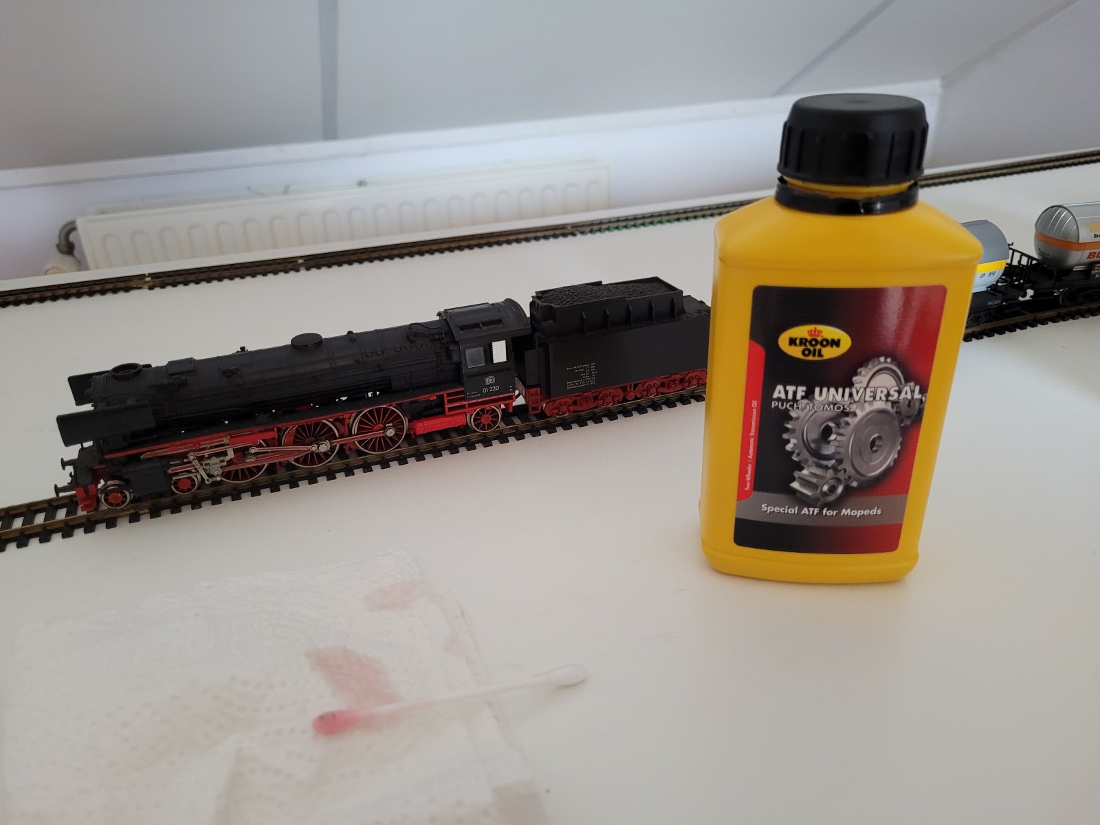

Ik heb met een uitgeknepen wattenstaafje een klein streepje ATF olie op 3 cm rail aan beide kanten aangebracht. Het kan wishfull thinking zijn, maar na een rondje of vijf lijkt het of de treinen echt met minder haperingen rijden. Eigenlijk raar, want die ATF maakt niet schoon, lees ik op veel plaatsen, maar gaat corrosie tegen. Ook op de hellingen rijden de treinen zonder te slippen gewoon mooi omhoog, zelfs op lage snelheid.

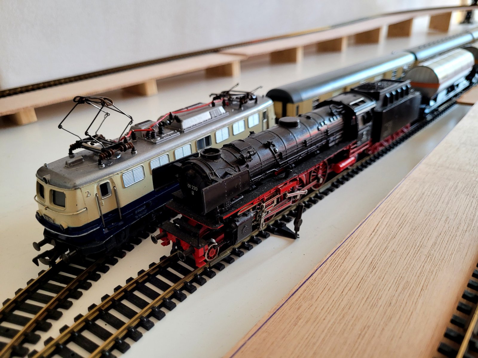

Nog wat van mijn pronkstukken. Ik heb op deze testbaan de parkeersporen wat langer gemaakt zodat de treinen met meer wagons kunnen rijden. Mijn oorspronkelijke droom om met hele lange treinen (met 8 personenwagons bijvoorbeeld) te gaan rijden is ietwat ambitieus met de afmetingen van deze baan.

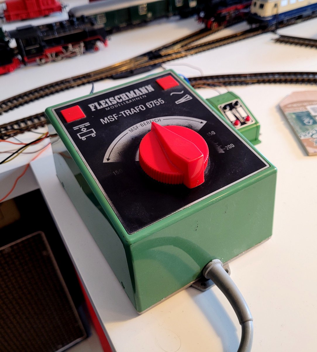

Weer een vraag voor de experts. De stroomtoevoer met de 'schone' rails en lokomotieven lijkt nu goed te zijn, de treinen haperen steeds minder. Ik heb nog steeds wel maar één aansluitpunt. Maar wat me opvalt is dat met het regelen van de snelheid met de trafo, vooral als de treinen langzaam rijden, de werking echt niet traploos is. De snelheid stijgt of daalt eerder in stapjes, en daardoor hapert de trein bij het veranderen van lage snelheid weer meer.
Vraag: moet de snelheid met analoge trafo's echt traploos en soepel te regelen zijn, of gaat dat altijd in 'trapjes' ?

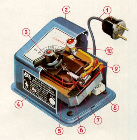

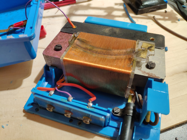

hangt van de trafo af.
bij marklin word de secundaire wikkeling gebruikt en daar gaat een geleider over heen
dus steeds in trapjes van een wikkeling
