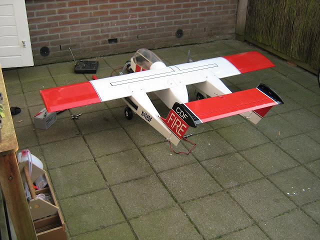

Naast wat andere projecten, heb ik ook niet stil gezeten met de Bronco en heb ik hem vandaag even buiten in elkaar gezet, motoren getest en zitten genieten :-)
Maar wat een power in die 2 motortjes. Enorm! Ik had het hoogteroer niet vastgezet, maar die bleef niet op zijn plek. En het is een bruut geluid, 2 viertakts!
Ik kon helaas niet te lang testen, want de achtertuinen van mij en mijn buren stonden behoorlijk snel blauw... en ondanks het mooie viertakt geluid, galmt dit enorm bij ons.
De leidingen heb ik bijna luchtdicht. Alleen nog een probleempje als de wielen uit zijn. Dan lekt 1 koppeling. Hier moet ik nog eens goed naar kijken.

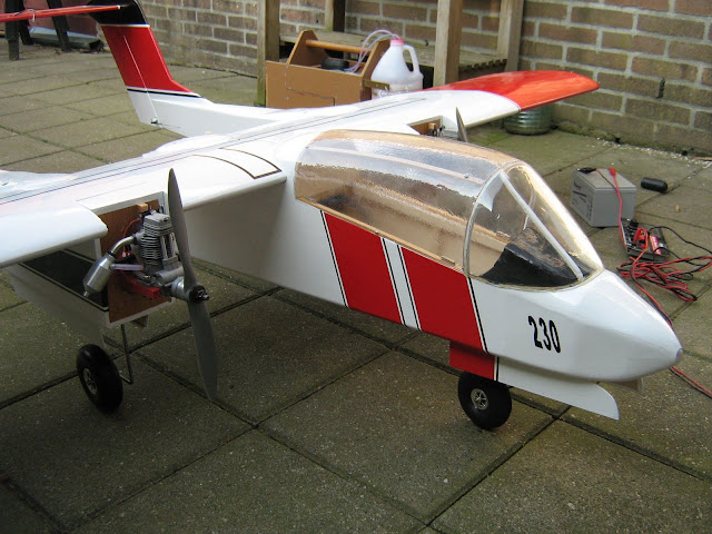

Maiden succesvol!
Ik heb hem vanochtend succesvol ingevlogen. Wat een heerlijk geluid gaf dat. Wel erg veel wind, maar vloog waar ik hem heen stuurde. Alleen bij de landing begaf het schotje van het neuswiel het, waardoor hij op zijn neus stilstond. Tevens een verbogen hoofdlandingsgestel.
Filmpje komt nog, maar nu eerst de foto's:
Foto's in vlucht komen nog...
