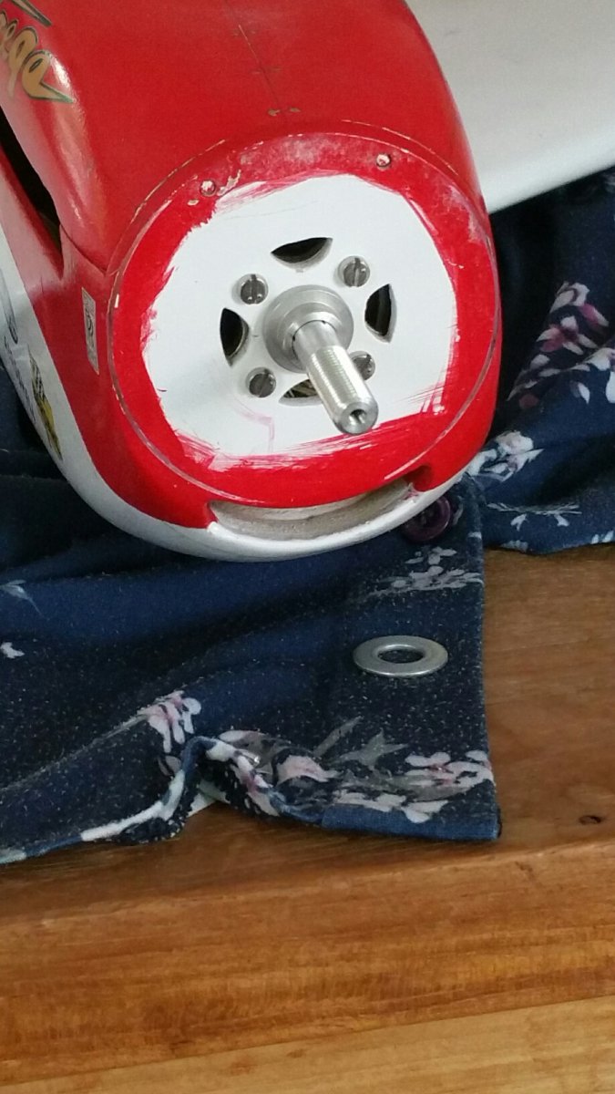

    Ik denk dat het de as is of de meenemer.
    Als de motor draait staat het uiteinde van de meenemer dan stil of zwabbert hij?
    Dus als je van voren kijkt als hij draait zonder spinnerkap en prop, zie je dan duidelijk het gaatje waar het schroefje aan de voorkant in moet of beweegt dat wat.
    Al is het asje maar 1/10 mm uit het lood dan zwiept ie op het einde 3/10mm en omdat je spinner daarop vast zit krijg je onbalans.
    Grootste kans geef ik de meenemer, dat die niet helemaal goed geboord is.

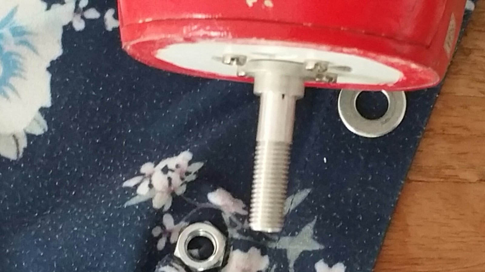

    Als ik 'm heeeeel zachtjes laat draaien, en ik voel aan dit uiteinde: tsja, dan lijkt het of 'ie iets excentrisch is.
    Met een spinner erop wordt dat natuurlijk al snel een behoorlijke massa die heen en weer gaat.
    Maar dan denk ik toch eerder dat de motor as krom is!
    Om daar naar te kunnen kijken: hoe krijg ik dit ding er weer af?
    Nee, pulleytrekker gaat niet . . .

    Tja, de meenemer eraf halen, klemconus, eigenlijk kan dat niet scheef geboord zijn.
    Ik zou 1 van de 4 schroeven gebruiken als afzetpunt en dan met een scherpe schroevedraaier achter de ring proberen te komen.
    En dan rondgaan, dus eerst rechtsboven, dan linksonder en zo rond.
    Dan zal ie wel loskomen.
    En anders wil heet stoken ook wel eens helpen.
    Alu zet meer uit dan staal dus er moet dan ruimte komen.

    Tip al eerder gegeven, warm maken met een (flinke) soldeerbout....
    (vaak worden die klemconussen veeeel te vast gezet)

    Voorstel van GJ toegepast (flink heet stoken en dan rondom een beetje kracht zetten) en ja hoor. Los.
    Maar dan.
    Wie dacht dat het niet gekker kon: er is nieuws. :yes:
    Toen ik de motor liet lopen en het uiteinde van de as bevoelde, zag ik één van de vier schroeven die de motor op hun plek houden bewegen! :eek:
    Lang verhaal kort; ik durf het bijna niet te zeggen, maar: ze zaten allemaal in meer of mindere mate los! o_O
    Hoe dat nu weer kan . . .
    Heb ik ze ooit nog niet goed vastgedraaid vanuit de idee: dat komt nog wel een keer, of . . . :frustie:
    Anyway, dat zou dus ook een verklaring van die trillingen kunnen zijn. :)
    (Hoe zetten jullie die schroeven vast? Of is gewoon goed aandraaien genoeg? :hammer:Of pletten ze het hout, waardoor ze nooit echt blijvend goed vastzitten?)

    Eerste wat je leert in de techniek, nooit schroeven een beetje vast zetten omdat je dan de kans loopt dat je later vergeet ze aan te draaien.
    Dus altijd meteen vast zetten.
    Ik zet de schroefjes redelijk vast maar niet zo erg dat je ze helemaal het hout intrekt.
    En bij de dure modellen gebruikte ik altijd nog wat locktite of eventueel wat verf, witte houtlijm, iets om te zorgen dat ze niet loskomen.
    Een motor die loskomt kan zoveel schade aanrichten, dat wil je niet.
